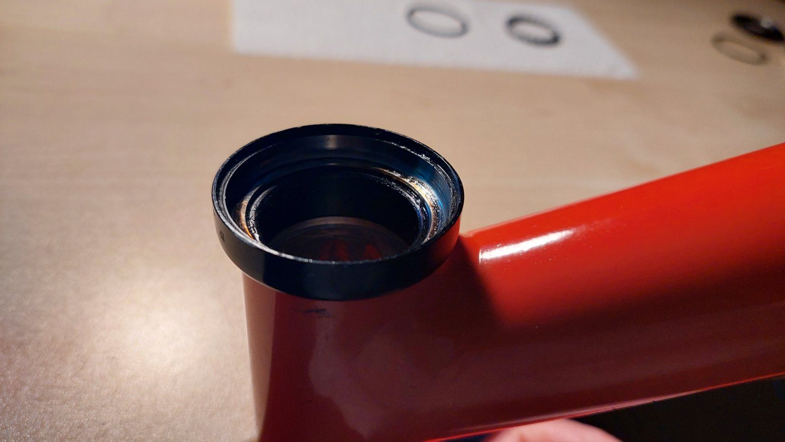

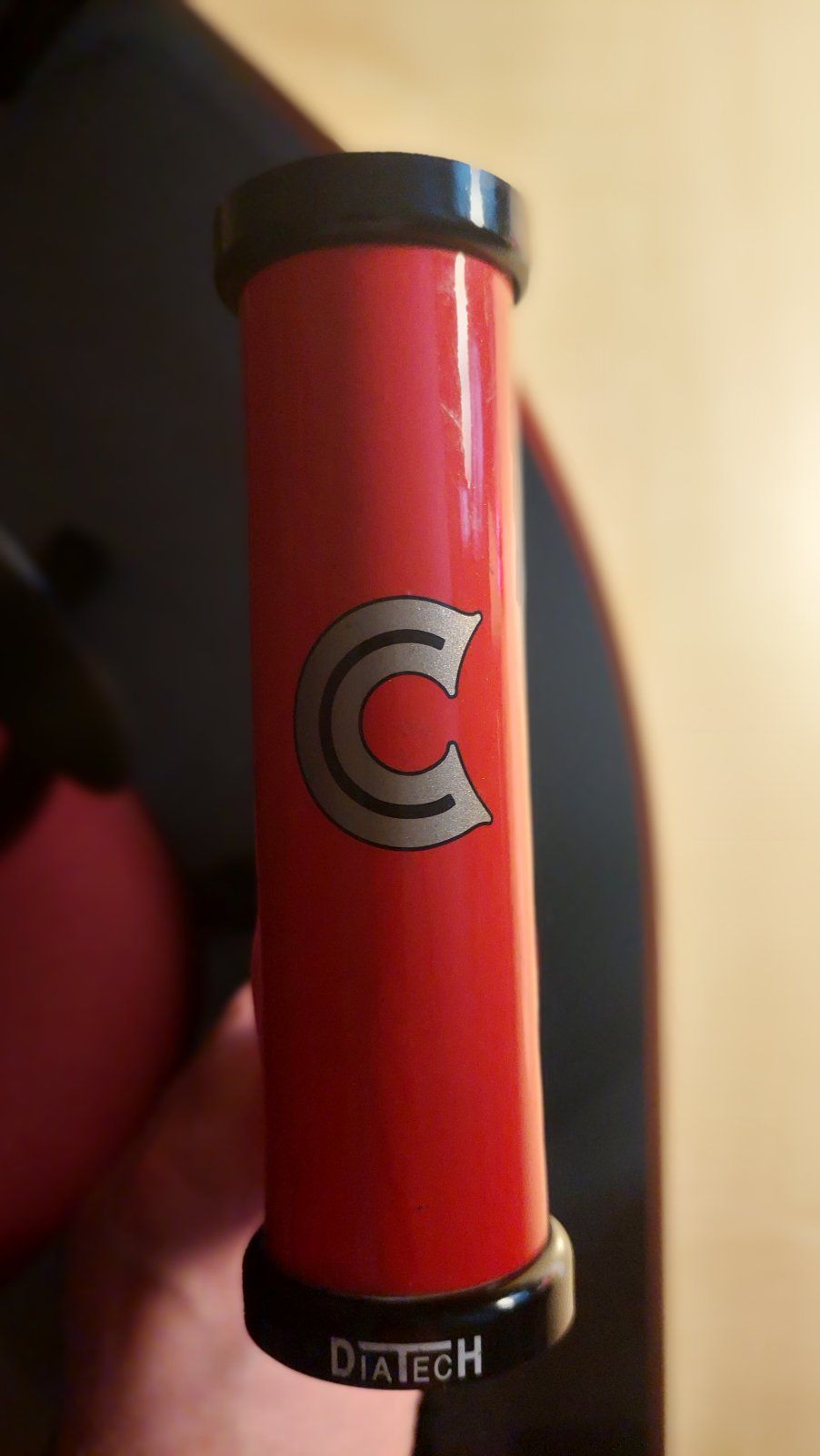

Moin zusammen,

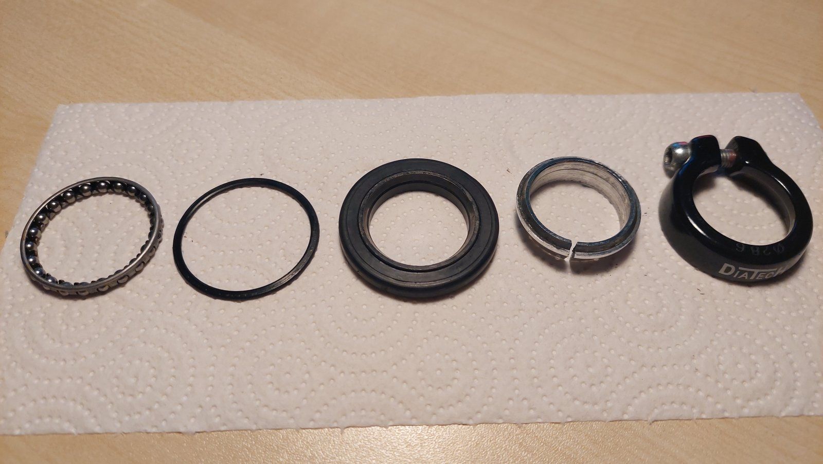

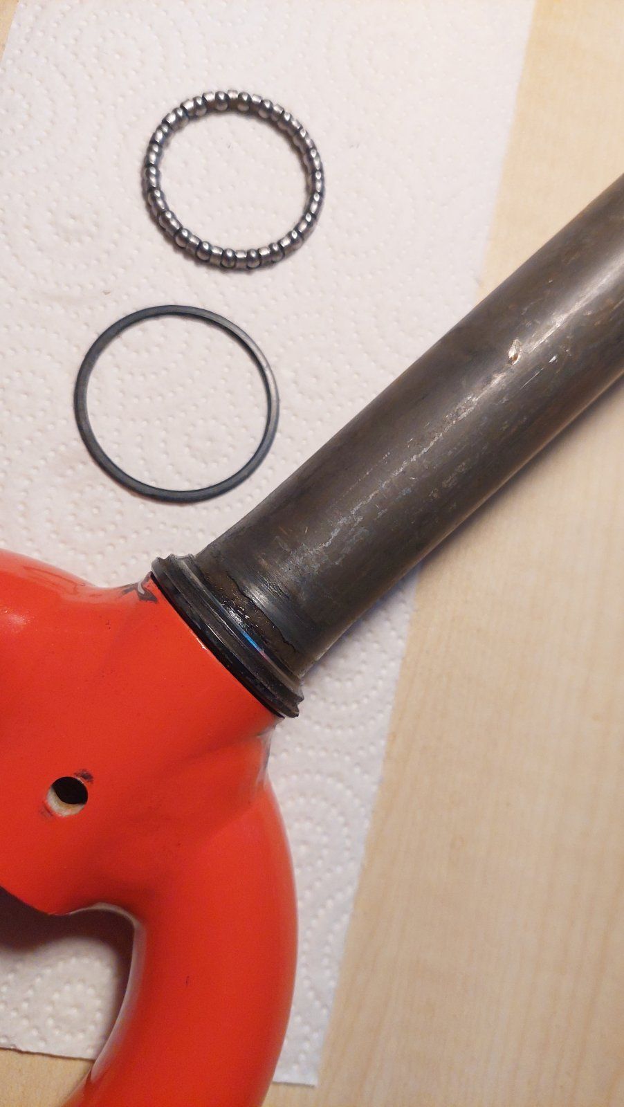

so ... weiter geht's ... habe mir mal den Steuersatz vorgenommen und grob gereinigt - es handelt sich um einen alten DIATECH - der müsste laut 97iger C'dale Katalog original sein. Dachte schon der Vorbesitzer hat die Kralle entfernt 🤣🤣🤣
Schaut Euch mal bitte die Bilder an - sind da alle Teile vorhanden oder fehlt etwas?

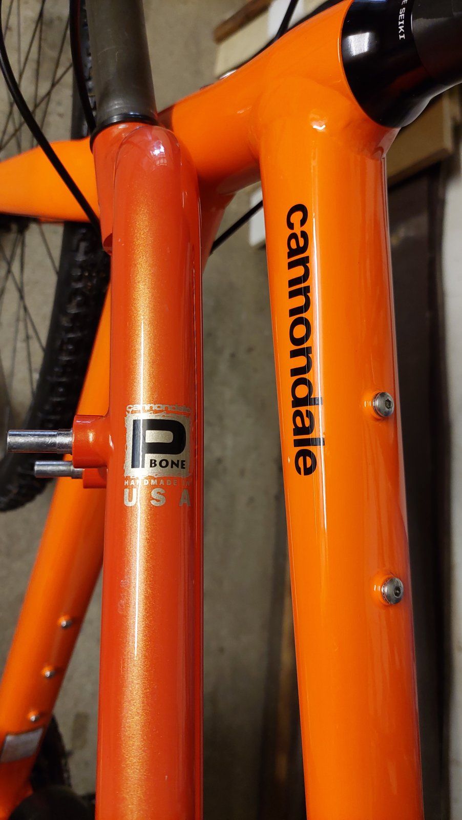

Moin zusammen,
hat es das Tangerine M900 auch mit dem Triangle C'dale Logo gegeben? Mein anderes M900 (Matte Charcoal) ebenfalls Baujahr 96 / Katalog 97 hat noch das Triangle Logo. Ist das überliefert, wann der Logo Wechsel genau stattgefunden hat?

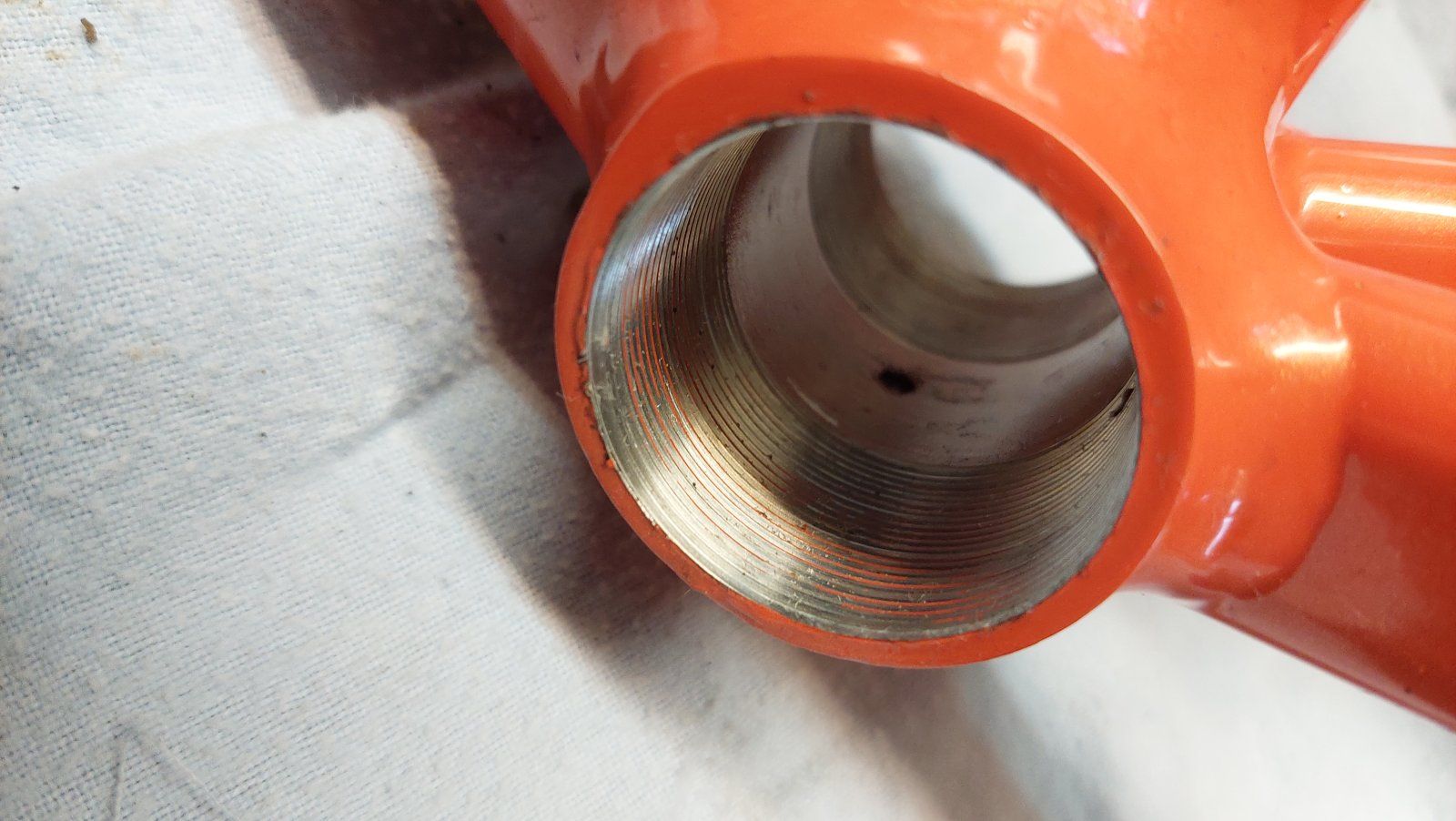

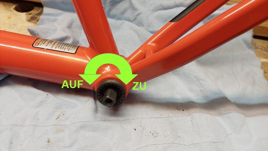

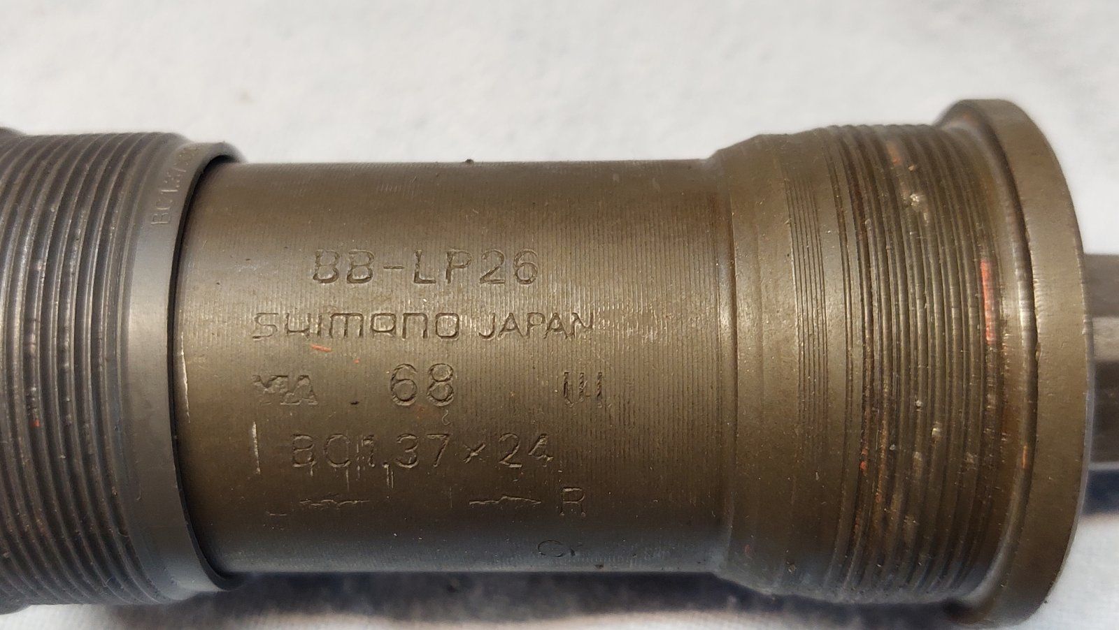

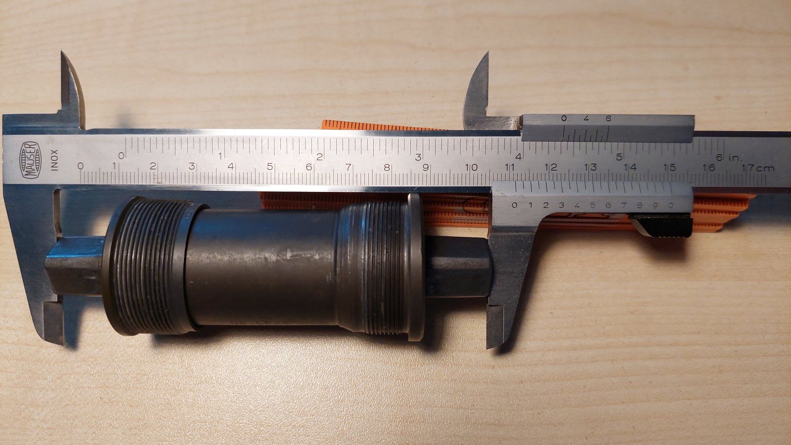

Moin zusammen,
das Innenlager ist ausgebaut ... die Schraubrichtung habe ich mal im Bild festgehalten. Hat soweit problemlos funktioniert - hätte mit mehr Widerstand gerechnet 😅 Das ausgebaut Innenlager ist ein Shimano BB-LP26 68 BC1.37x24 - Achslänge 115mm
Welches Innenlager könnt ihr empfehlen? :confused: :ka:

Moin zusammen,
Ich kenn auch nur die Info von vintagecannondale.com.
Mein glänzend schwarzes M900 (black w/ red decals (BLK) // Modelljahr 97, laut Seriennummer hergestellt 07/96) hat das C-Logo mit den Serifen (=kleine Füßchen am Buchstaben), so wie dein Rahmen auch.
(Hab grad nur ein uraltes Foto vom Kaufzustand hier…)
Mein schwarz mattes M900 (Matte Charcoal) ist laut Seriennummer von 02/96 und hat das Triangle-Logo.
Wir näheren uns langsam dem Umstellungsmonat ;-) ... er muss zwischen 02 und 07/96 liegen 😁
Moin zusammen,
Zunächst mal hängt die Achslänge davon ab, welche Kurbel du verbauen wirst.
Z.b. ob 3-fach, 2-fach oder 1-fach-Antrieb. Die Kettenlinie soll ja passen. Dazu passt auch nicht jede Achslänge zu jeder Kurbel – für Shimano-Kurbeln gibt es eine Tabelle, welche Kurbel welche Achslänge benötigt. Bei anderen Kurbeln müsste man recherchieren.
Abgesehen von der Achslänge geht es sonst hauptsächlich ums Gewicht einsparen (i.d.R. je leichter, desto teurer) und eine bessere Dichtung/längere Haltbarkeit. Das Shimano BB-LP26 ist glaube eher untere Schiene, ein Klassiker war früher das Shimano BB-UN55 als guter Kompromiss aus hält lange, nicht zuu schwer und recht günstig. Nach oben hin ist aber alles möglich.
Es gibt auch leichte und ganz gute Lager aus China, direkt über aliexpress zu bestellen. Scheinbar sind die durch Titanachse bis zu 150 g leichter. Allerdings rutschen die Kurbeln wohl nicht ganz so weit auf die Vierkante wie bei Shimano Innenlagern. Da hatte ich mir nen Screenshot zu gemacht – müsstest du dir bei Interesse mal den Original-Thread raussuchen…
TL : DR
Zuerst musst du die Aufnahme der Kurbel kennen (Vierkant, Octalink, etc.) und die benötigte Achslänge herausfinden, damit die Kettenlinie später stimmt. Wenn du beides weißt, geht's an die Auswahl (Preis, Gewicht, Langzeithaltbarkeit, Kultfaktor).

Danke für deine Erklärung ... da war ich wohl zu voreilig und hoffe nun das es trotzdem passt 😢
Als Kurbel kommt eine CODA 300 zum Einsatz ... die habe ich bereits. Das Shimano BB-LP26 welches ich ausgebaut habe, sollte noch das Original von damals gewesen sein und damals war ja auch eine CODA 300 drauf - aus diesem Grund habe ich gestern Abend mit den gleichen Maßen ein BB-UN300 bestellt 🤨 ... sollte ... könnte also passen ... zumindest nach meiner Theorie 😂🤣:ka:

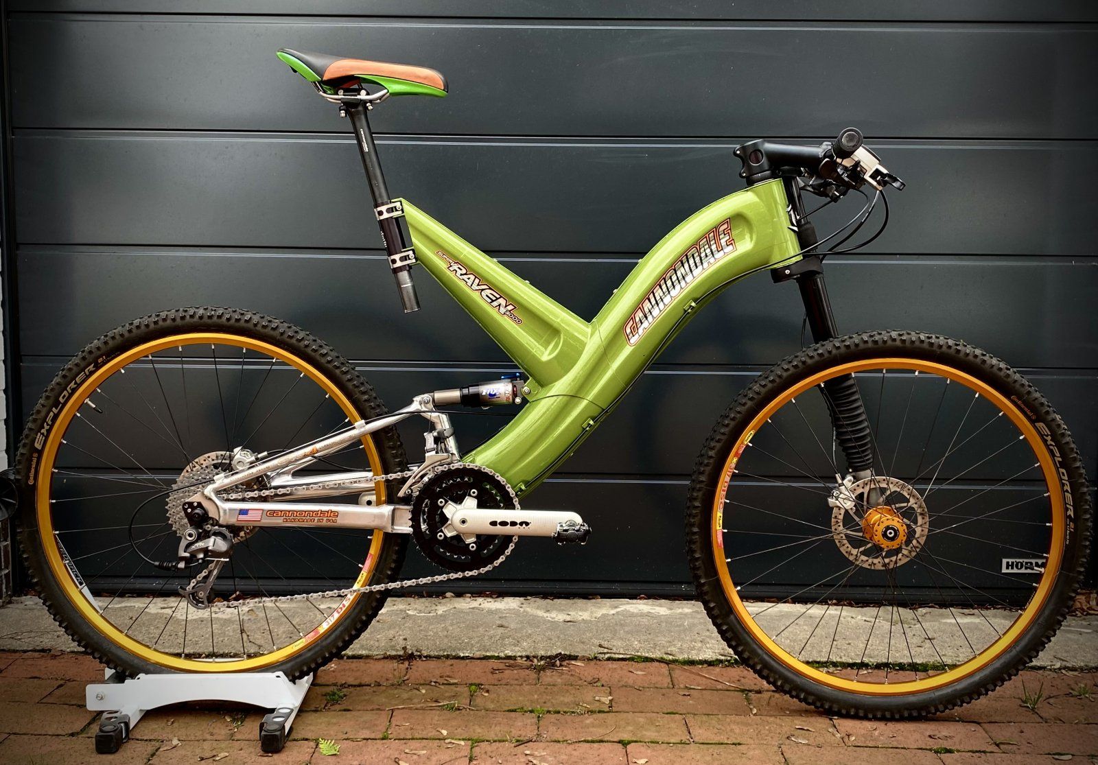

Sind Louise mit Magura Vierloch-Scheiben an den originalen Laufrädern. Hab gestern einen Laufradsatz NOS angeboten bekommen. Da konnte ich nicht widerstehen.
Das mit den grünen Scuffs ist schwierig. Einen Farbton der „nahe“ an den Farbton des Rahmens rankommt, gibt es halt nicht als Sprühlack. Aber da werde ich noch dran arbeiten.

Halte ich für plausibel – und klingt doch gut! Lässt du die dann als 3-fach-Kurbel?
