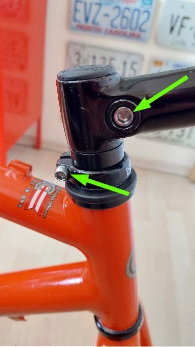

Moin zusammen,
mit einem schwarzen Alu Spacer passt das nun .... d.h. es wird der Auslieferungsvorbau :D ... der passt auch besser zum Lenker.
Mit wieviel Nm sollten die beiden Schrauben max. angezogen werden? Vorbau und Steuersatzklemmung?

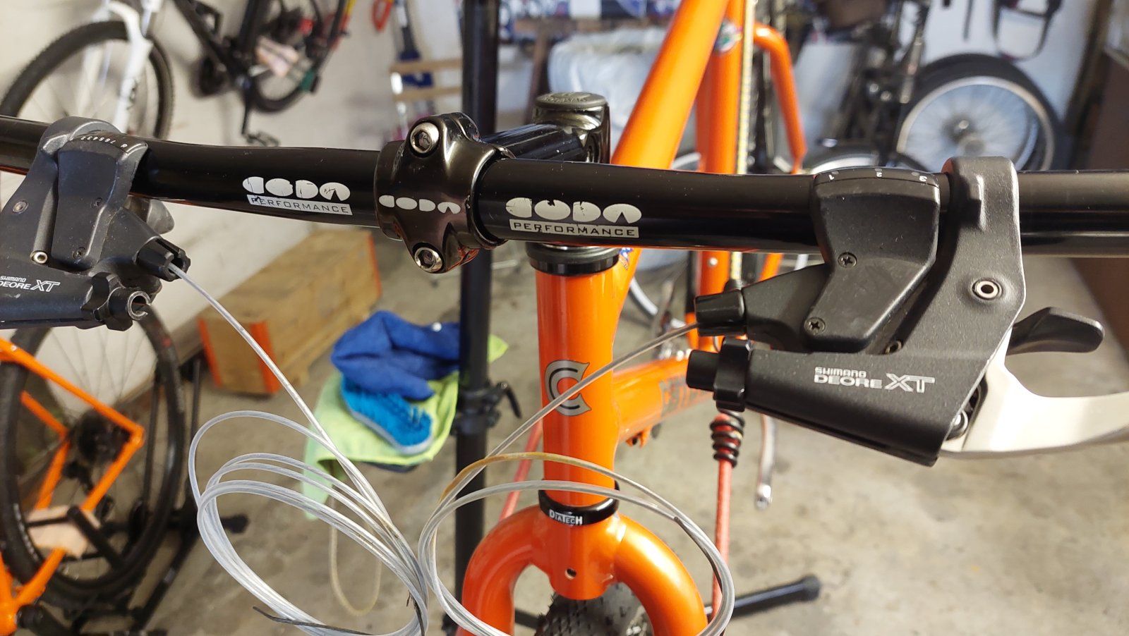

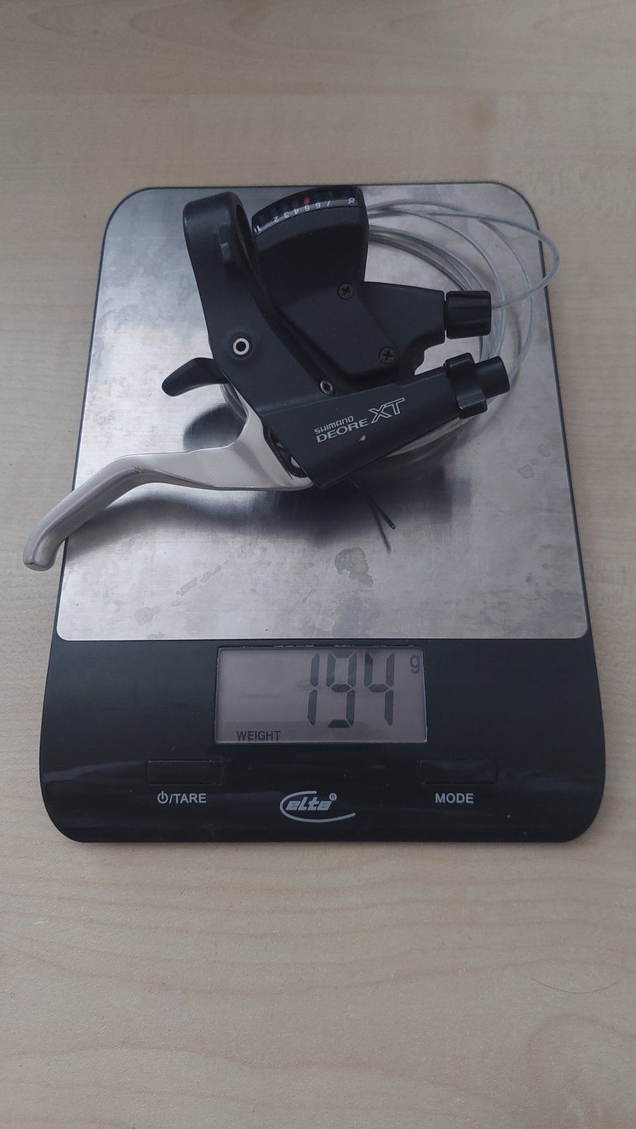

Moin zusammen,
langsam wird's zum Bike ... heute wurde Lenker und Rapid Fire Schalt-/Bremshebel montiert. Sobald Kassette und Kette eingetroffen sind, geht's an die Schaltung ... bin mal gespannt ... das wird ein Spaß 😰 ... da werde ich bestimmt noch mit einigen Fragen um die Ecke kommen 🥵

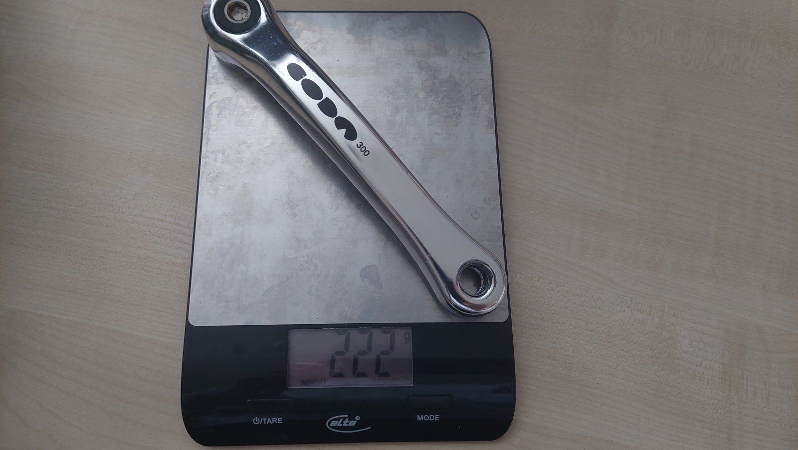

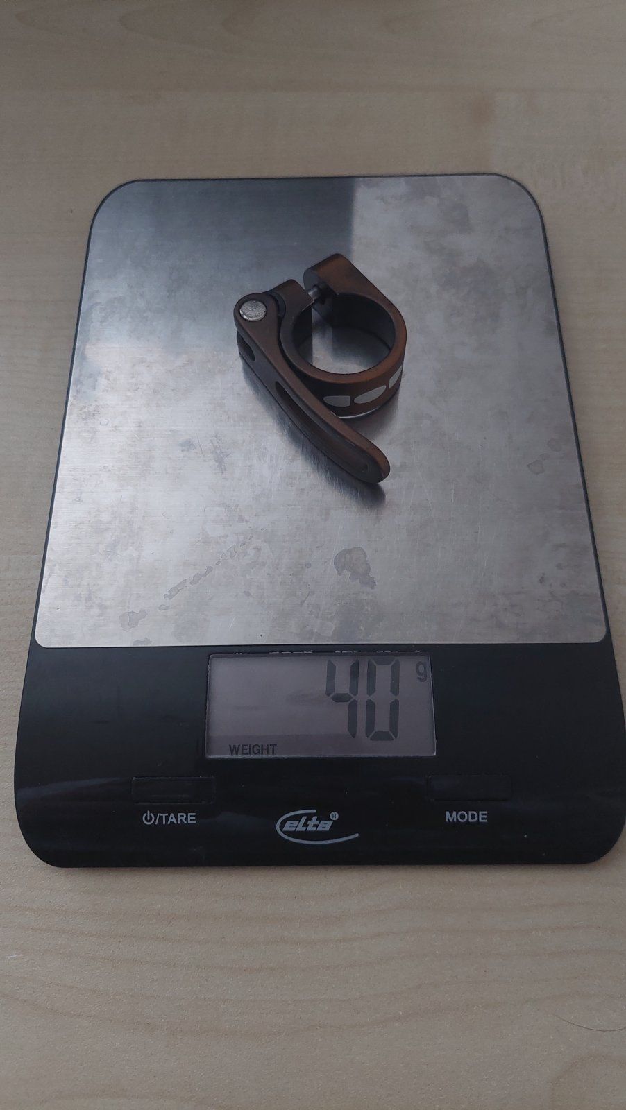

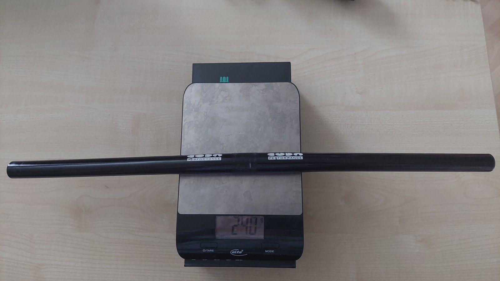

Hier noch ein paar Messungen ... die macht man nie wieder wenn die Teile erst einmal verbaut sind 😉

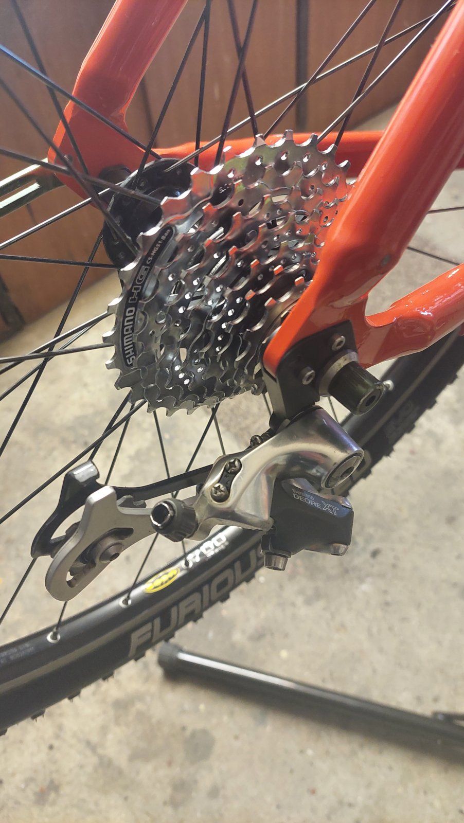

Perfekt ... der 8-fach HG-51 hat die Anprobe bestanden :daumen:.. wusste nicht, dass die Kassette nur aus zwei Teilen besteht - kannte bis jetzt nur die größeren Kassetten bei denen die Ritzel einzeln sind.

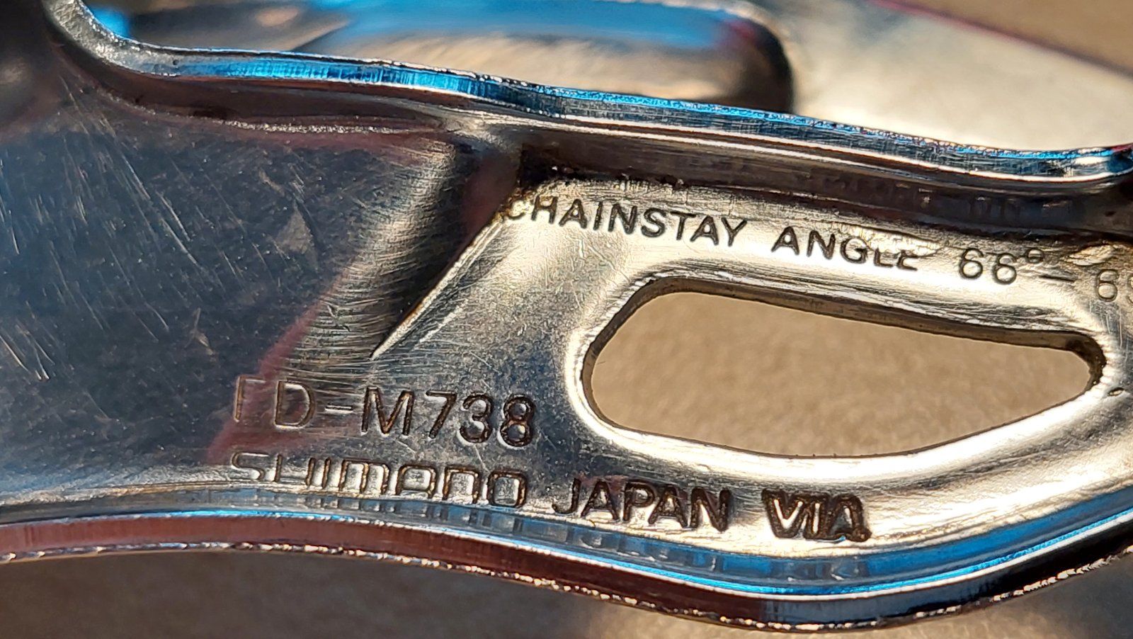

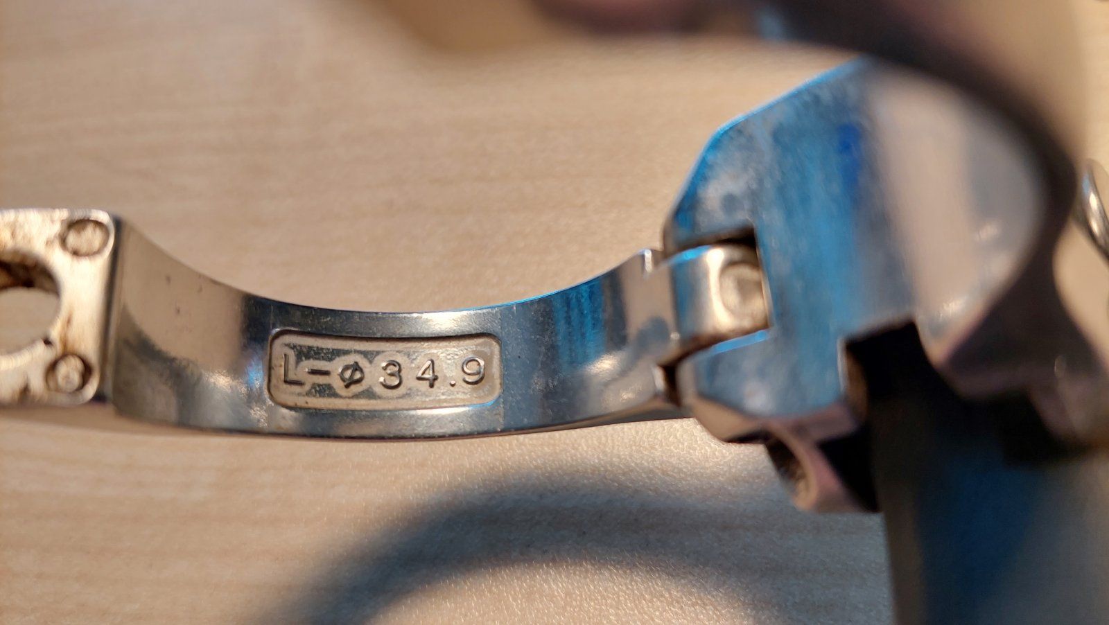

... 😡🤬😤 ... Anfänger Fehler ... 😭
Wollte gerade den Umwerfer montieren und musste feststellen, dass es die 34.9er Variante ist ... :heul:
Nach ein paar Suchabfragen bin ich über eine Downpull Variante gestolpert :confused:. Kann ich die in Verbindung mit Shimano ST-M739 Rapid Fire auch verwenden oder benötige ich die gleiche Version ich ich bereits habe, nur für den richtigen 31.8 Durchmesser? Danke Euch ...
So ist es. Dein up pull hätte so oder so nicht gepasst. Ich kann morgen mal schauen, ich meine ein 31.8mm downpull XT (aber eher älter als der gezeigte) müsste da sein
