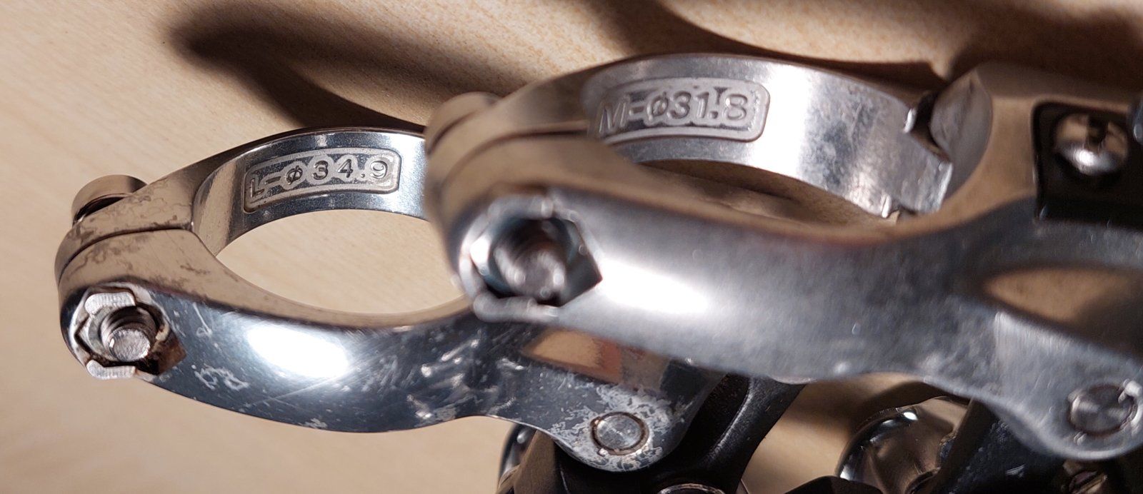

Genau, der passt vom Klemmdurchmesser und Zugansteuerung her nicht.
Ok ... d.h. sogar ein doppelter Anfänger Fehler ... falscher Klemmdurchmesser und falsche Zugansteuerung :heul: :heul:
So ist es. Dein up pull hätte so oder so nicht gepasst. Ich kann morgen mal schauen, ich meine ein 31.8mm downpull XT (aber eher älter als der gezeigte) müsste da sein
Oh ... das wäre super ... :daumen:

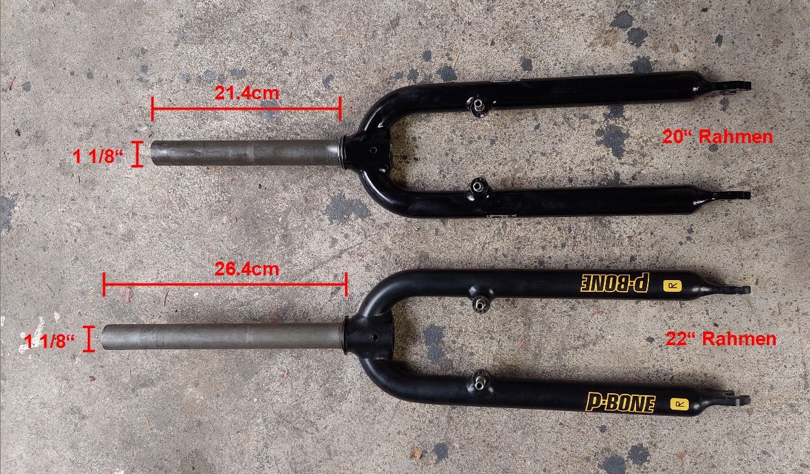

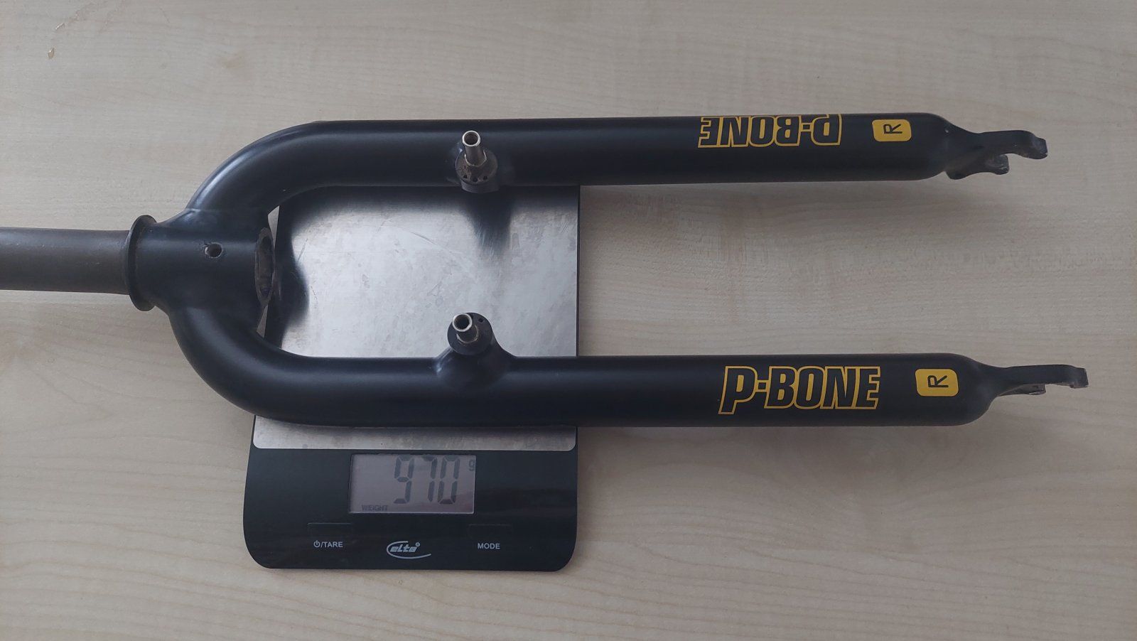

Da das Tangerine aktuell eine Zwangspause hat 🥳, war nun endlich Zeit die P-Bone bei meinem M900 Matte Charcoal zu tauschen. Die 20" Rahmen P-Bone war mit einem Extender im 22" Rahmen verbaut. Hat soweit ganz gut gehalten ... bin aber auch keine Stunts damit gefahren ... gemütliche Eisdielen ähnliche Ausfahrten. Die wurde nun gegen eine 22" Rahmen P-Bone getauscht ...
Da beide P-Bones nun schon mal ausgebaut waren, hab ich gleich mal wieder die Maße/Gewichte dokumentiert.
P-Bone 22" mit Kralle und mit Zentrierring
P-Bone 20" ohne Kralle und ohne Zentrierring

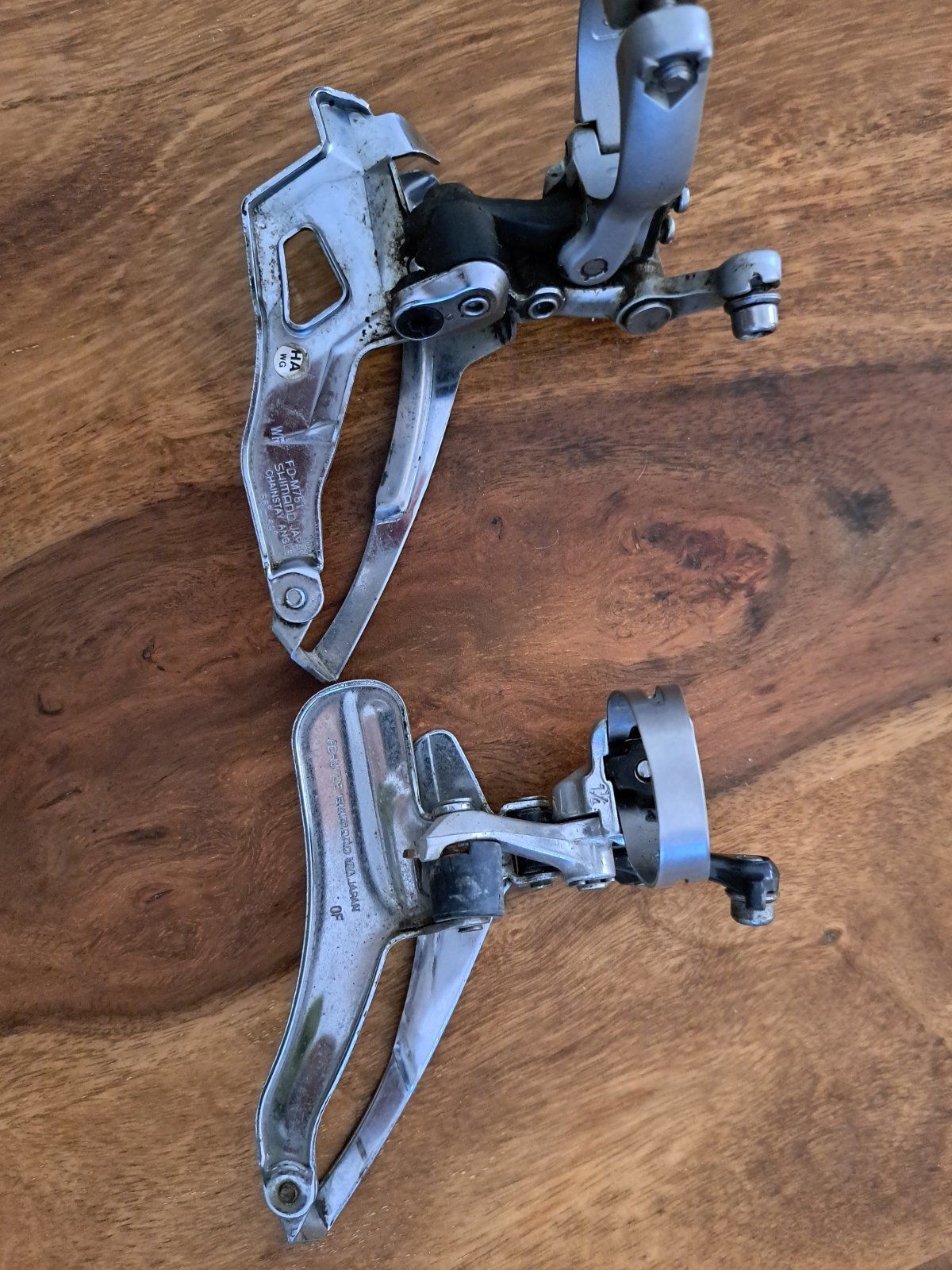

@Sunrise-Driver das sind die 31.8 downpull XTs die ich rumliegen habe.735 und 751.
Falls du was damit anfangen kannst geb einfach bescheid. Kannst beide günstig haben.

Der FD-M735 ist für 7fach, der FD-M751 ist für 9fach. Funktionieren tun beide mit 8fach, sind aber in Verbindung mit Shiftern evtl. etwas schwieriger einzustellen wie ein originaler 8fach Umwerfer.
Bei Verwendung von größeren großen Kettenblättern zwischen 44 und 48 Zähnen ist auf jeden Fall der FD-M735 zu verwenden. Mit den 22/32/42 Kettenblättern der Coda Kurbel, würde ich den FD-M751 vorziehen, weil der FD-M735 nicht weit genug heruntergeschoben werden kann, um am 42er sauber überzuschwenken.
Besten Dank für die Info/Erklärung :daumen:
stimmt natürlich alles.
Da ich vorne eh schaltfaul bin und mit Gripshifts kombiniere, hatte ich eigentlich noch nie Probleme bei 7/8 fach Mischungen (bezogen auf den Umwerfer)

Moin zusammen,
damit dem nächsten Greenhorn nicht der gleiche Fehlgriff passiert ... :heul:
Im linken Bild auf der linken Seite der FD-M738 Down-Pull und auf der rechten Seite der FD-M738 Top-Pull.
... und natürlich auf den Durchmesser vom Seat Tube / Sitzrohr achten 😉 .... 31.8 oder 34.9
