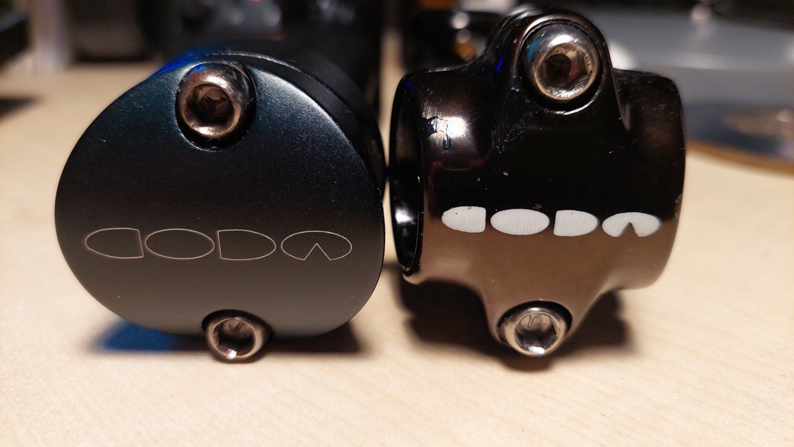

Moin zusammen,
hier mal der direkte Vergleich zwischen der 1997iger Tangerine Farbe und dem 2021iger Orange.
Die alte Mandarine 🍊 ist ein ganzes Stück dunkler 😉🤣
Danke für den Vergleich! Mir gefällt die alte Mandarine besser. Und die alten Decals inkl. ihrer Farbgebung finde ich auch besser.
... der Farbton knallt aber auch .....
aHR0cHM6Ly9mc3RhdGljMS5tdGItbmV3cy5kZS92My8yNi8yNjY0LzI2NjQ2ODQtMzMxNndxcnh5bGZuLW05MDAwODEtb3...jpg
... grad wenn die Sonne scheint .....:love:

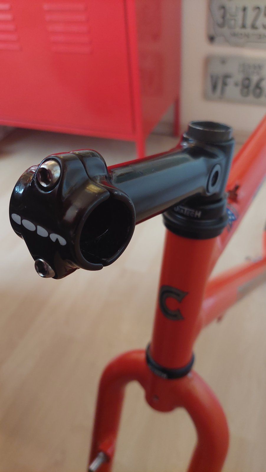

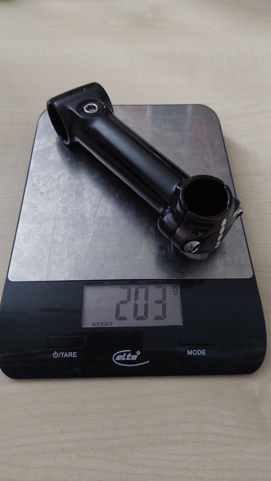

Moin zusammen,

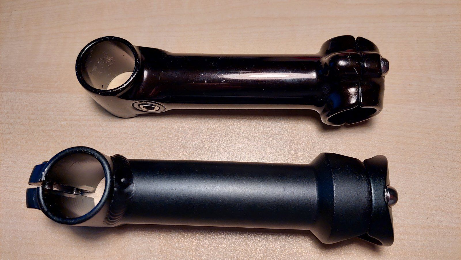

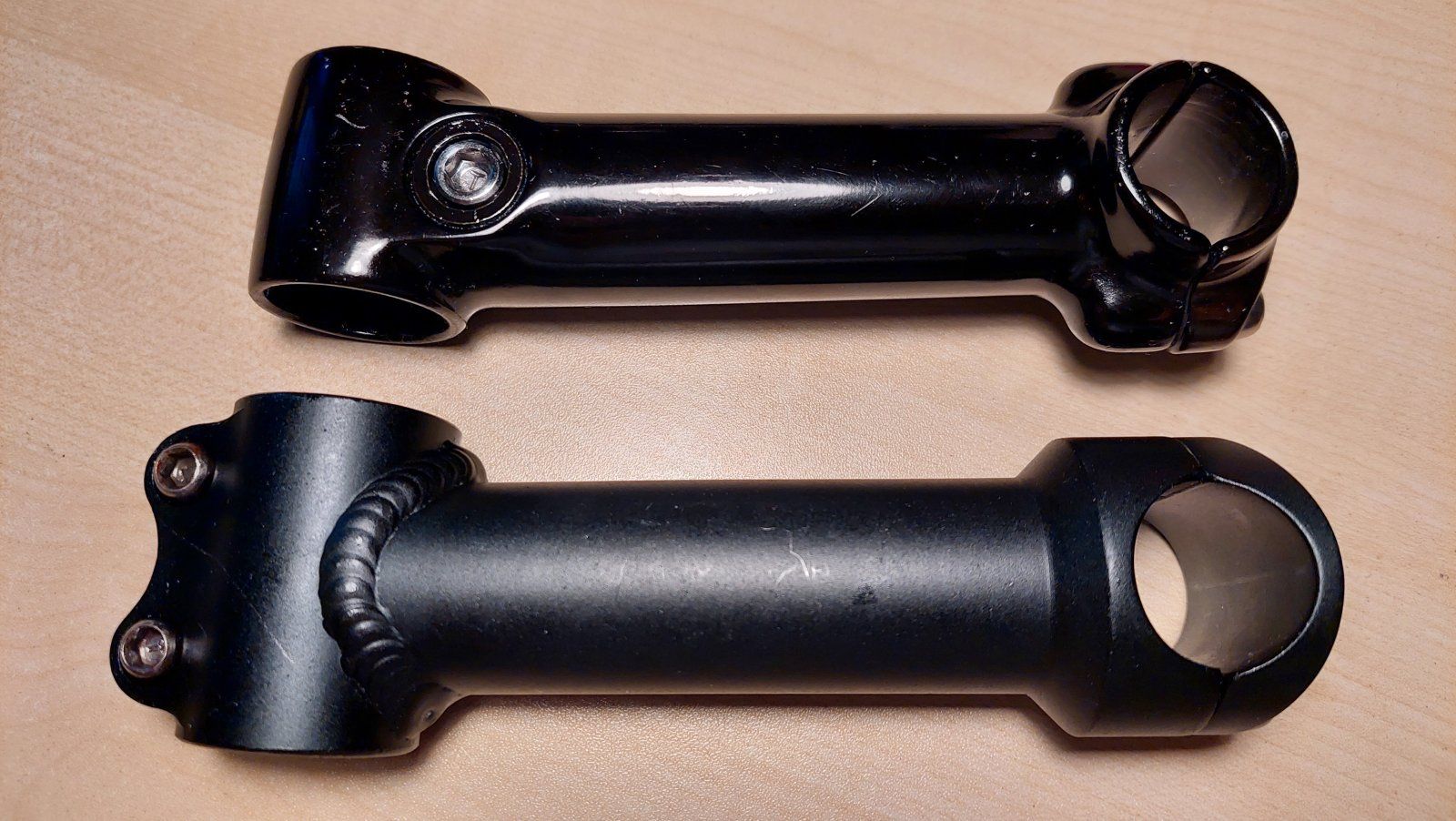

worin besteht eigentlich der Unterschied zwischen den beiden Vorbauten im 97er Katalog.

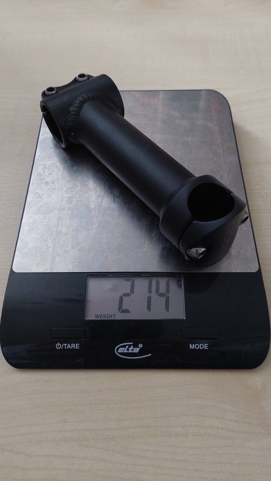

Der CODA 1 1/8" Ahead-Style Stem (QSTM) scheint laut Katalog der Auslieferungsvorbau des M900 gewesen zu sein. Ist der CODA 1 1/8" Ahead-Style DH Stem (QDHSTM01/EBO) die stabilere Variante? Die Vorbau Maße und Winkel sind identisch. Vom Gewicht ist der DH Stem schwerer.
Bin noch am grübeln welcher zum Einsatz kommt ... aber vermutlich wird es der Auslieferungsvorbau 😉

Ich würde den DH Stem vorziehen, weil er die mechanisch bessere Steuerrohrklemmung hat: Die optisch an sich schönere Segmentklemmung des Auslieferungsvorbaues, ist in Verbindung mit stählernen Gabelschäften noch in Ordnung, aber Alu- oder gar Karbonsteuerrohre darf man damit nicht klemmen, weil die punktuelle Druckbelastung mit dieser Klemmung zu hoch ist.

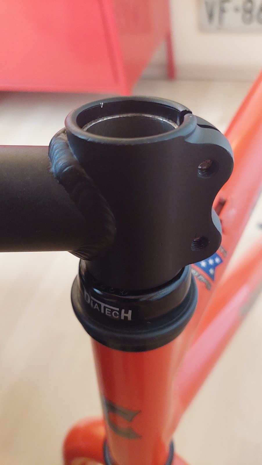

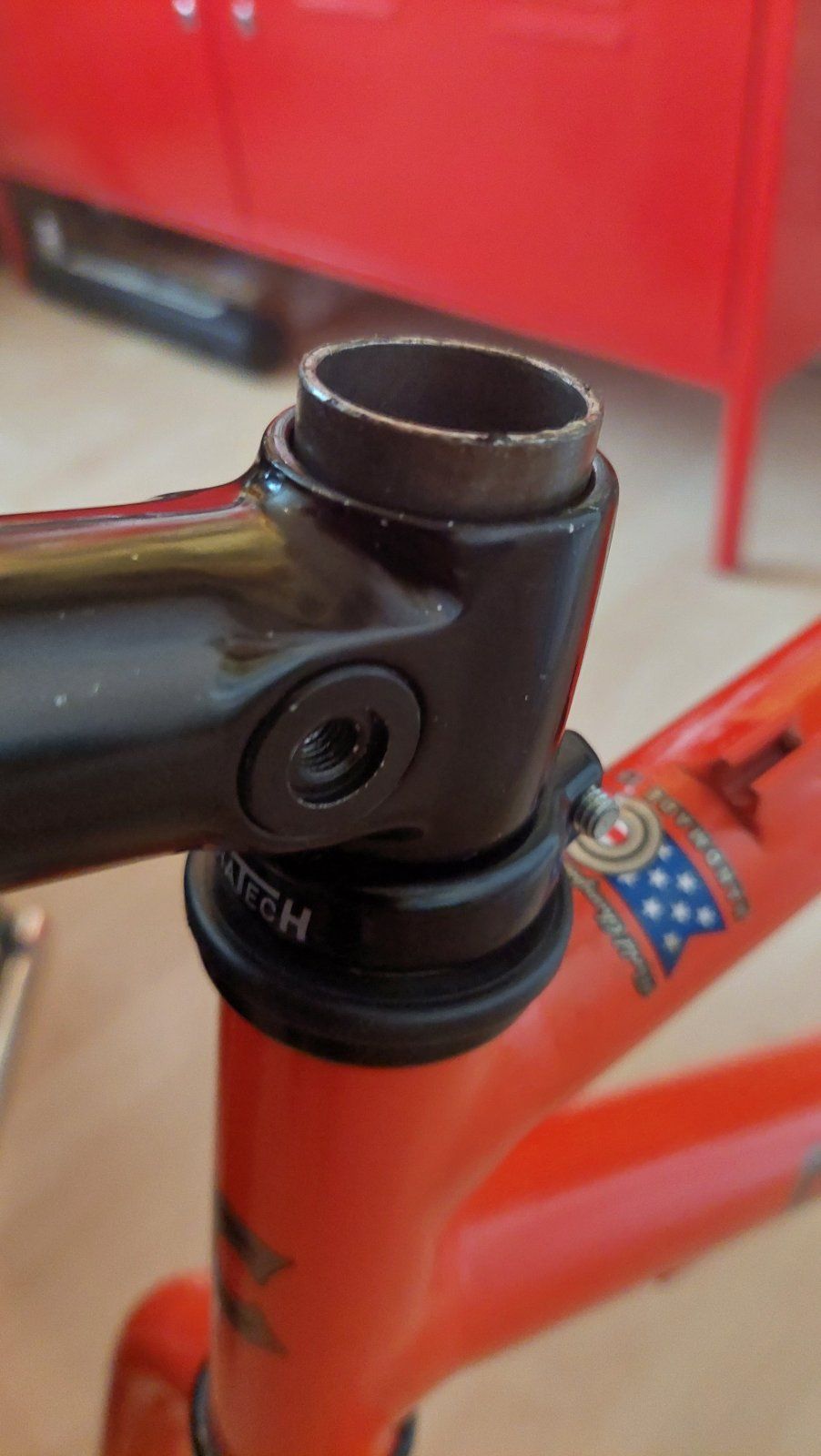

Mir ist gerade aufgefallen, dass die Steuerrohrklemmung vom DH Stem einen guten Zentimeter höher ist. D.h. wenn ich den alten DIATECH Steuersatz (ohne Kralle) verwende, muss ich den Auslieferungsvorbau nehmen, da sonst der Gabelschafft nicht lang genug ist. Da hat mir der Steuersatz sozusagen die Entscheidung abgenommen 🤣
Das macht eigentlich nichts, so lange das Steuerrohr ungefähr auf Höhe der oberen Vorbauklemmschraube aufhört. Erst wenn das Steuerrohr unterhalb der oberen Vorbauklemmschraube aufhört, wird es kritisch.
Die Vorbauklemmschraube liegt unter dem Steuerrohrrand - d.h. ich habe jetzt die Qual der Wahl :D

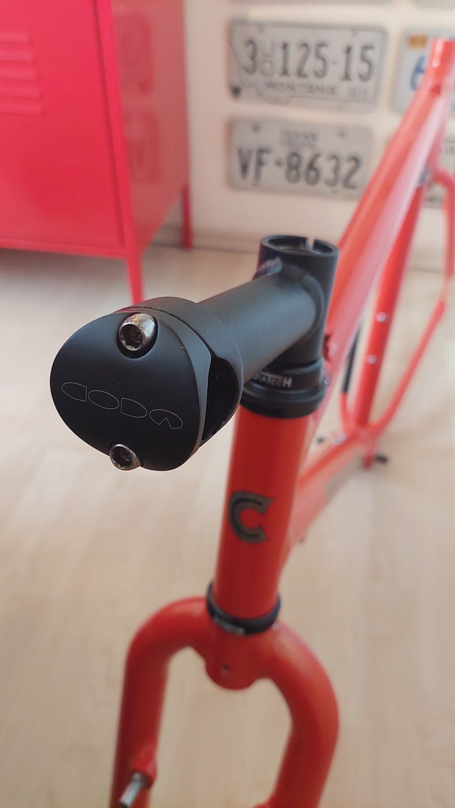

Der Auslieferungsvorbau sieht so aus .... und hätte noch Platz für einen Ring ...

Wobei das schon aussieht, als könnte es passen wie es ist. Am Ende ist das ja auch ne Frage des geplanten Einsatzes. Der Klassiker wird wohl nur begrenzt in schwerem Gelende unterwegs sein, oder?
Hm .. im 97er Katalog könnte da auch ein Ring drunter sein ...
Bist du sicher, dass das Bild ein M900 aus dem '97er Katalog zeigt?
Mir scheint das bei der Aufbauhöhe wie ein Gewinde-Steuersatz (schwarze Schale/Staubkappe + silberne Kontermutter) + evtl. weitere silberne Spacer.
Im '97er Katalog auf meiner Festplatte sieht das M900 so aus.

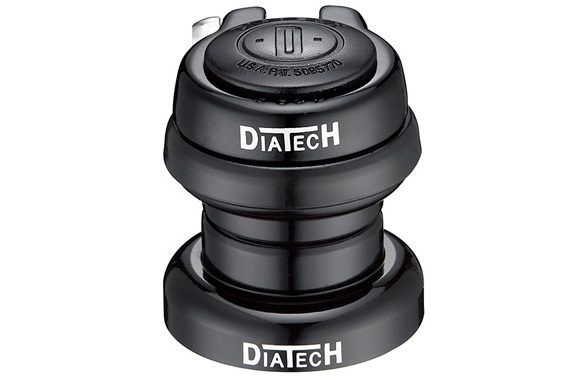

Da wurde ein Dia-Tech Steuersatz verbaut – der mit dieser alternativen Klemmung. Damit kann man das Steuersatzspiel einstellen – braucht dann wimre keine Kralle im Steuerrohr. Und die Vorbauten kann man wechseln, wie man lustig ist, ohne dass die Gabel rausfällt oder das Spiel des Steuersatzes neu eingestellt werden muss. Bin selbst aber kein Freund von den Dingern…

Da wurde ein Dia-Tech Steuersatz verbaut – der mit dieser alternativen Klemmung. Damit kann man das Steuersatzspiel einstellen – braucht dann wimre keine Kralle im Steuerrohr. Und die Vorbauten kann man wechseln, wie man lustig ist, ohne dass die Gabel rausfällt oder das Spiel des Steuersatzes neu eingestellt werden muss. Bin selbst aber kein Freund von den Dingern…Anhang anzeigen 1646482
Laut vintagecannondale.com ist das Bild vom 97er Katalog und das Bild welches du eingestellt hast vom 97er Euro Katalog. Den Dia-Tech Steuersatz habe ich aktuell auch verbaut - ohne Kralle.
Ah, es gibt 2 verschiedene Kataloge! Im Nicht-EU Katalog sind auffällig viele Bikes noch mit Gewindesteuersätzen drin. Im EU-Katalog fast ausnahmslos mit diesem DiaCompe Diatech-Steuersatz mit der Extraklemmung – und bei Canti ist die Klemmung als Gegenhalter für den Bowdenzug ausgeführt.
