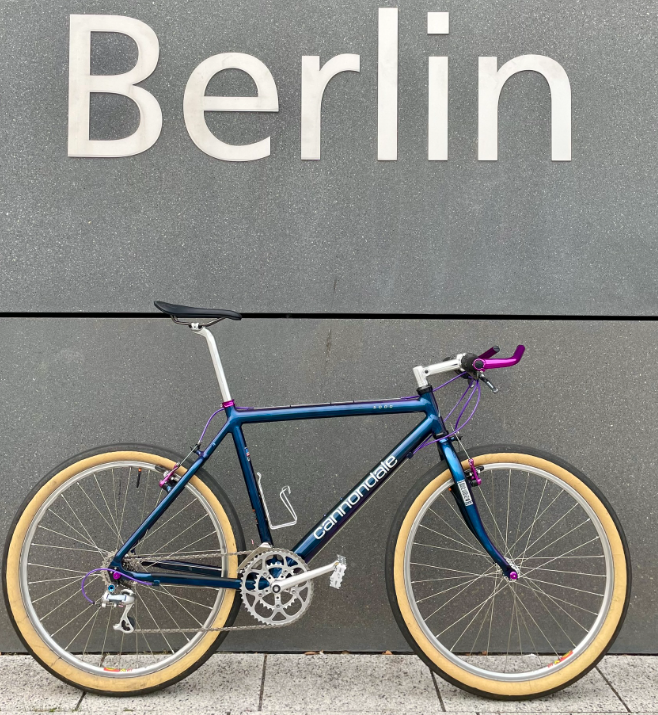

Die finale Version meines getreuen 1995 Cannondale M2000, welches ich 2021 restauriert habe, als Gravel / Road Racer aufgebaut:
  • Federleichte 7,93kg
  • 2x6 Schaltung (190g custom Kassette hinten 11-28, vorne 48 / 30 Kettenblätter)
  • Die bewährten Rene Herse Rat Trap Pass für minimalen Rollwiderstand
Es ist einfach ein geiles ultraleichtes Rad geworden, was unglaublich viel Spaß macht - gerade jetzt im Herbst :)
Konntest Du schon mal testen, welche max. Breite hinten passt?
Also ich hab 35er Terra Speed auf der original Felge drin. Hinten geht nicht viel mehr wenn man tatsächlich ins Gelände will und der Rahmen auf den Innenseiten heil bleiben soll. Da wird es einfach zu eng sodass es schleift bei geringer Verschmutzung.
UCI-Regelung war doch damals schon 35mm oder gar weniger.
