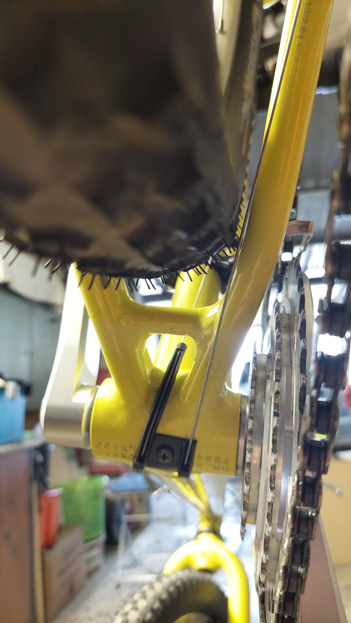

Ich hab den Zug gekreuzt und es passt alles bei 2.2 raceking.
Kann aber ja auch an reifen/Felgen Kombi liegen oder?
Mal schauen ob ich durch Verstellen der Zugführung da noch etwas Spielraum rausholen kann
Platz wäre bei dir ja, dass du dort ein Langloch in die Schaltzugführung feilst und unter die Befestigungsschraube noch eine größere Beilagscheibe.
Ich habe diese Plastikführungen auch schon mit Langloch ab Werk gesehen, vielleicht hilft auch eine Führung mit zwei Löchern zur Auswahl:
https://www.bike-components.de/de/S...MIntSk1sLUiAMV1zwGAB2W6DHLEAQYCCABEgI-ovD_BwE

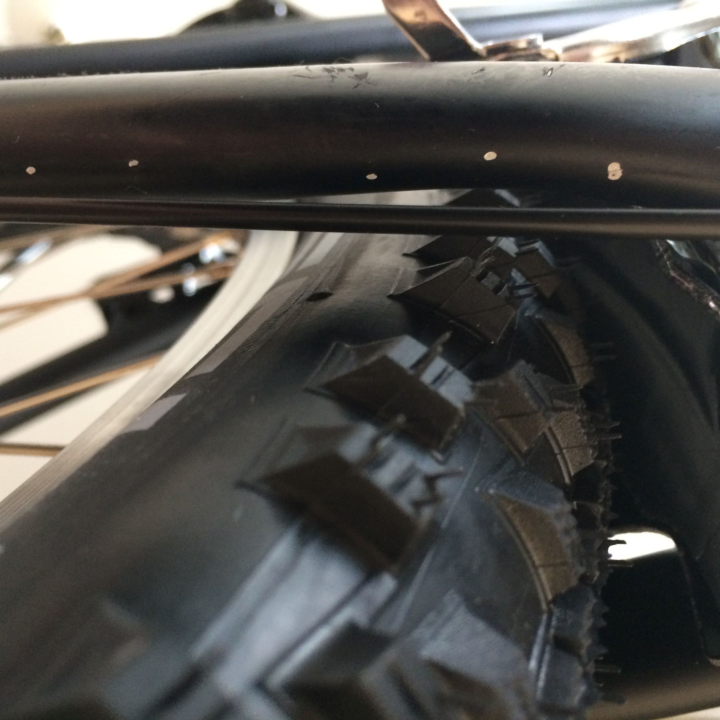

[...] so wenig Platz zwischen dem Reifen und dem Schaltzug?
Hab das auch an meinem M900 - immer wenn ich mit Stollenreifen `ne flottere Kurve fahre und die Felge sich bissl verwindet. Es nervt! Letztlich ist es eine bissl schlampige Konstruktion. In deinem Foto sieht man ja wie der Bowdenzug den kürzesten Weg nimmt, die Kettenstrebe jedoch weiter auskragt. Bei meinem M900 (CAAD3) sieht`s auch nicht anders aus. Vermutlich haben das sehr viele C-Hardtails.
An einem GT Arrowhead hatte ich das Thema auch schonmal. Die verwenden eine (nahezu) identische Zugführung. Reifen waren Schwalbe Smart Sam 2.10". Ach so, die Züge waren jeweils unter dem Unterrohr gekreuzt. Ich glaube aber nicht, dass ungekreuzte Verlegung etwas ändert - das Problem liegt hinter dem Kunststoff-Teil.
Lösbar ist die Sache wohl nur mit einer breiteren/versetzten Zugführung oder durch Basteln.
Im Prinzip muss ein Stück Zugführung an den geraden Teil der Kettenstrebe.
Beim GT Arrowhead hab ich`s damals so gelöst:
1) stabiles Kunststoff-Röhrchen mit Isoband unter der Kettenstrebe befestigt
2) Bowdenzug durch besagtes Röhrchen laufen lassen
3) Röhrchen mit aufgeschnittenem Schlauch (=Kettenstrebenschutz) sauber eingewickelt
Der Bowdenzug wird somit umgelenkt und nicht eingeklemmt. Stollenreifen ratscht nicht mehr :daumen: Auch keine erhöhte Reibung. Bowdenzug hatte ich in einem Liner verlegt (der Liner passt mit viel Geduld auch durch die Zugführung unter dem Tretlager) - denke aber das geht genauso ohne. Gibt sicher minimalistischere Lösungen, in dem Fall sollte aber eh ein optisch ansprechender Kettenstrebenschutz her.

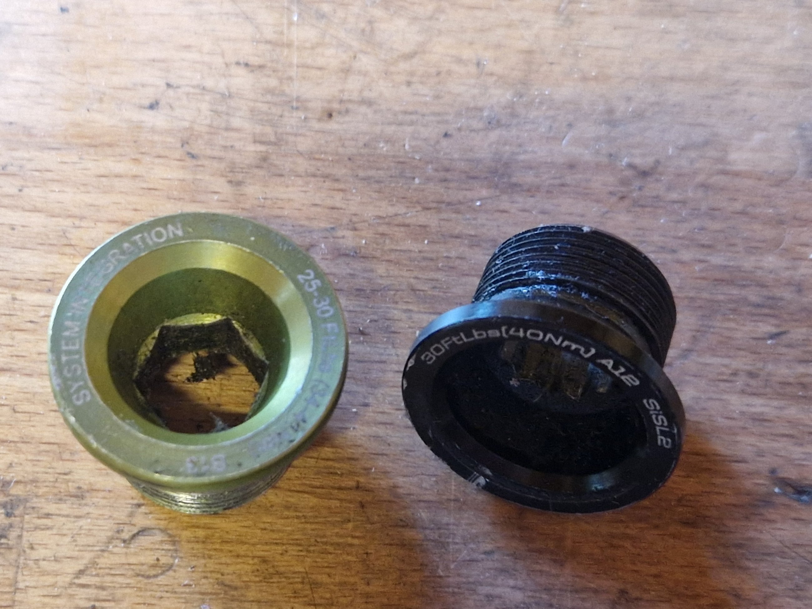

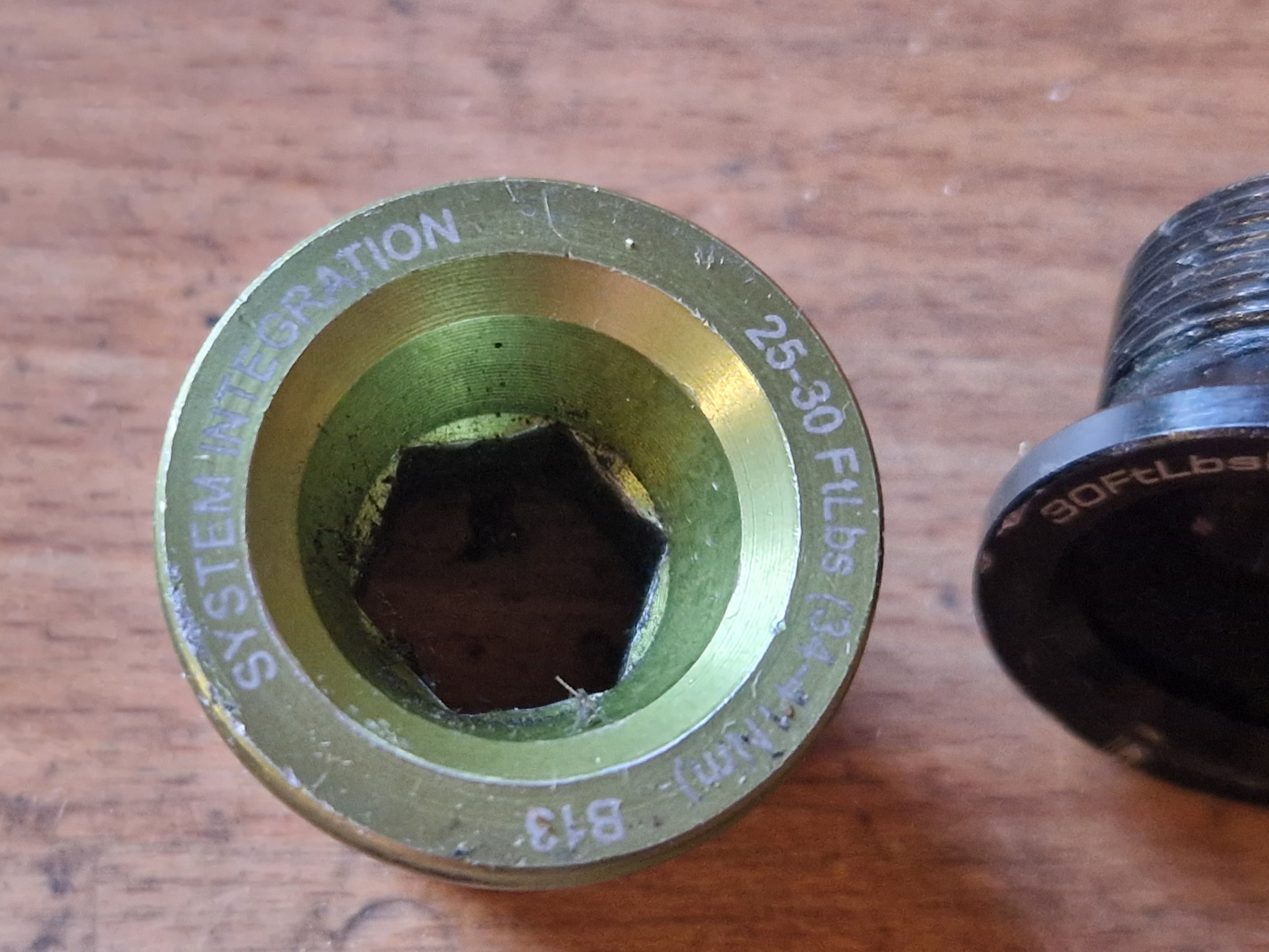

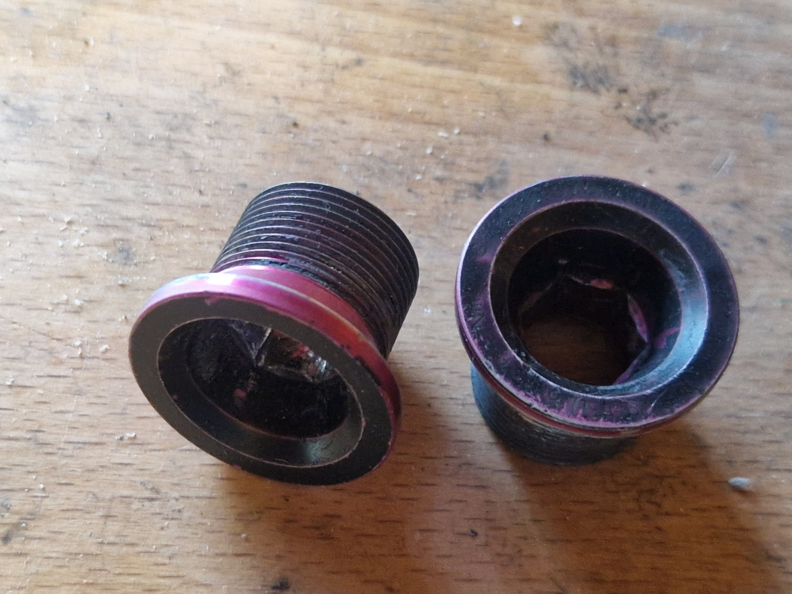

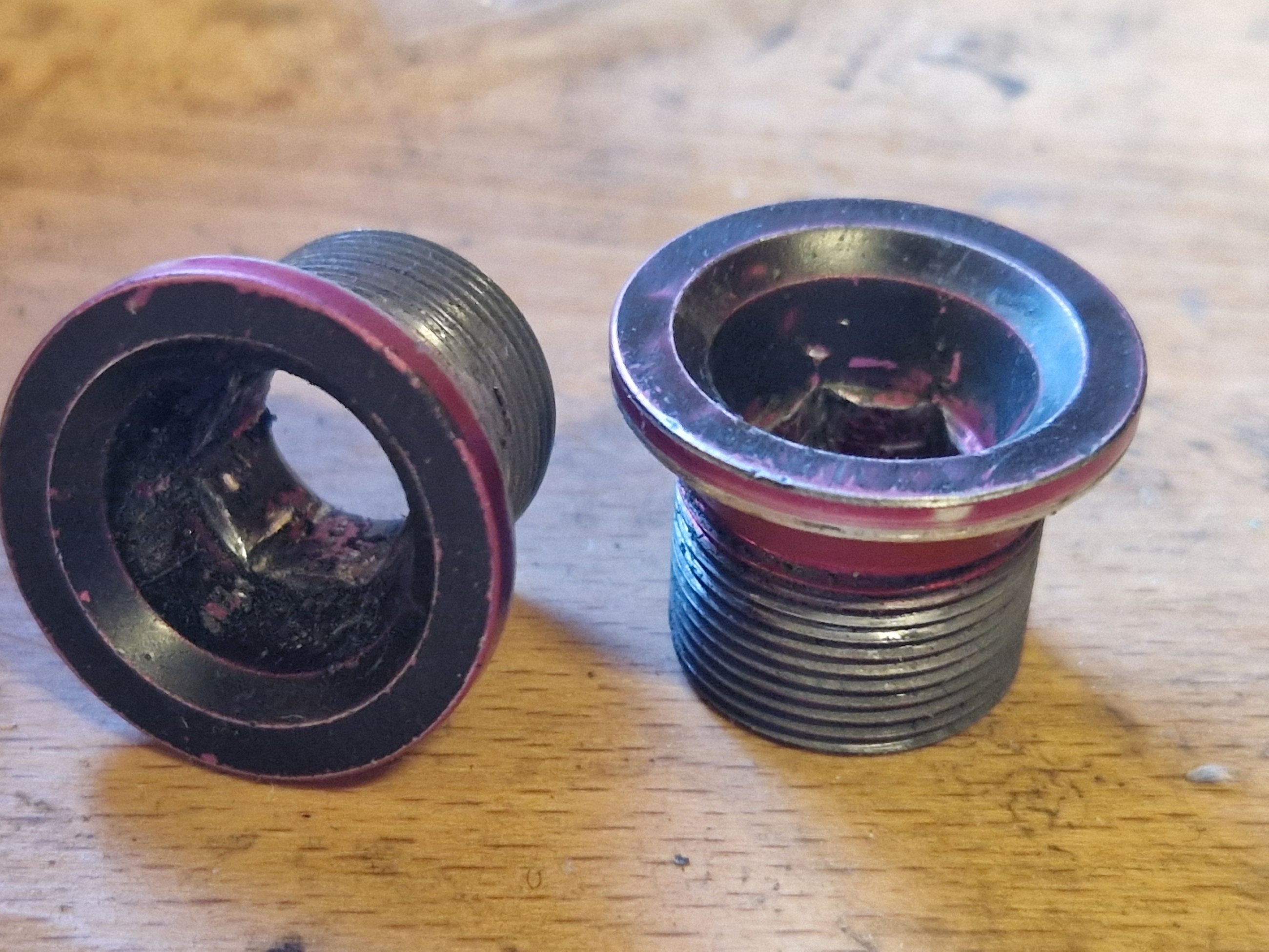

Hab beim Aufräumen noch ein paar Kurbelschrauben SI/SISL gefunden, in seltenem Rot (kommen von meinem Flash 1 Himod 29er aus 2011).
Und je 1x grün und schwarz.
Falls jemand Interesse hat, gern pm.

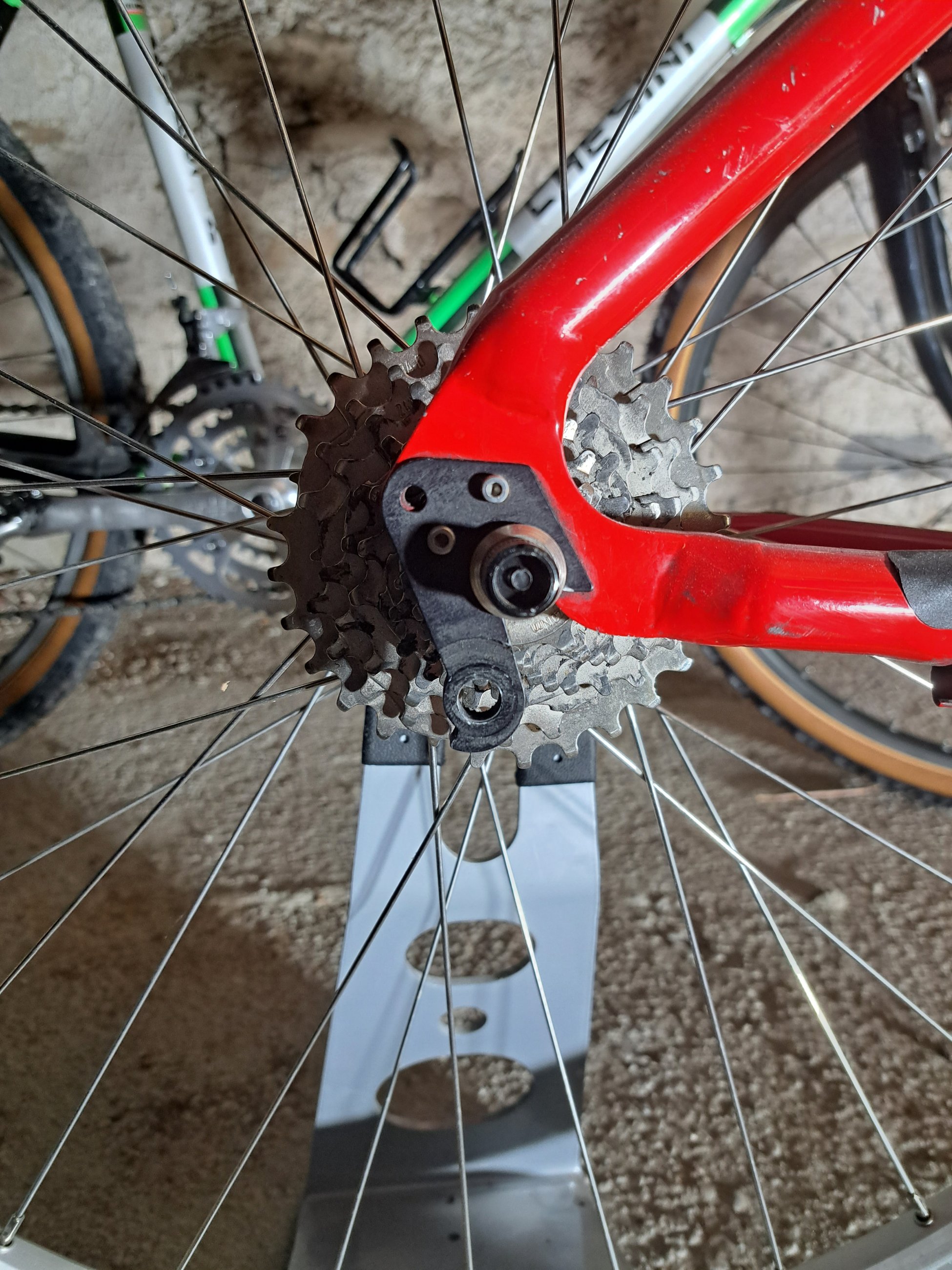

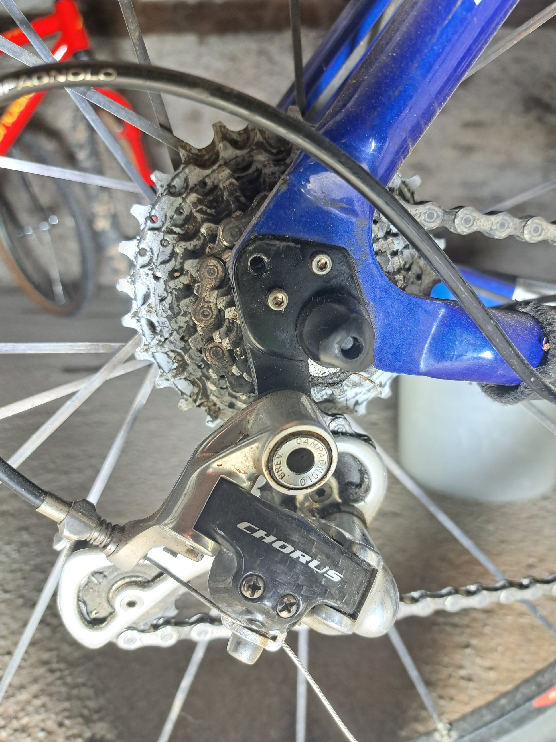

Bist du mit dem Cyclocrossschaltauge inzwischen weiter gekommen?
Ich kann keine Teilenummer beisteuern, aber es ist definitiv ein anderes als bei z.b. F2000 aus 1995.
Hier das blaue Cyclocross-Auge. Runder und länger als das von F2000

@gStar_1988

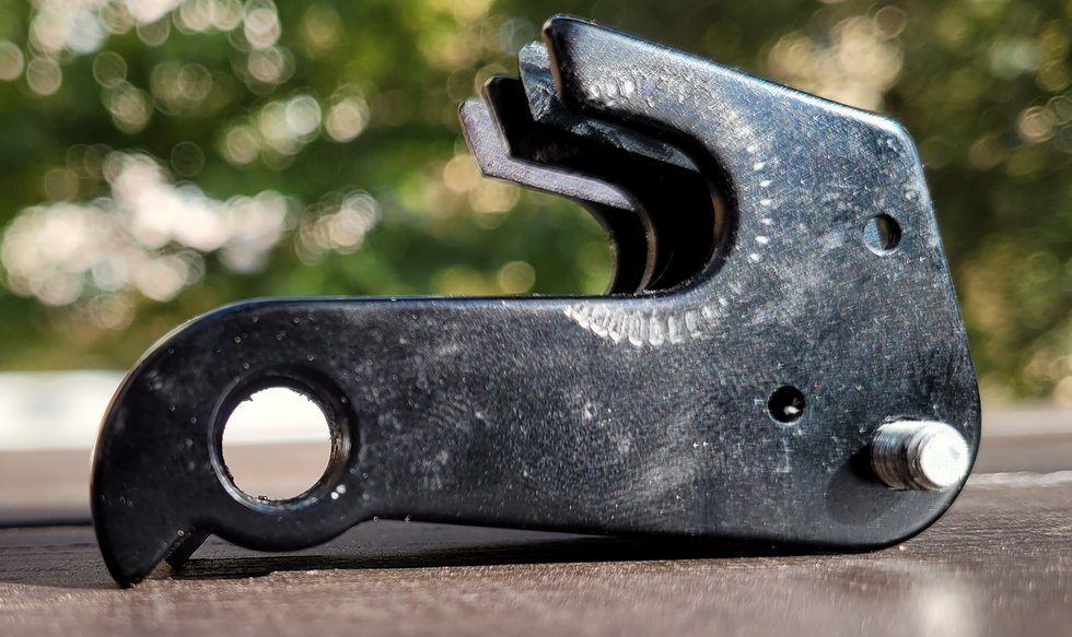

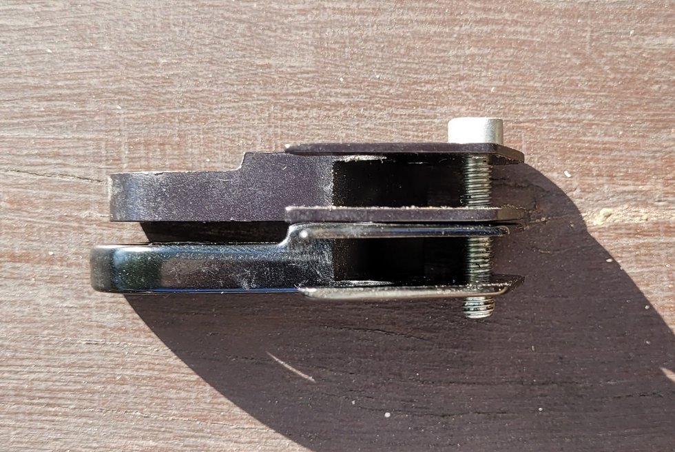

Hast du Zeit gefunden die Teile mal im Detail zu vergleichen?
So, heute habe ich mal geschraubt:
Draufsicht (M900 oben, Cyclocross unten)
Seitenansicht:
Es gibt also doch graduelle Unterschiede:
Die Befestigungsschraubenlöcher sind identisch, die Rahmenaufnahme passt auch. das Cyclocross Schaltauge ist etwas länger, gefühlt 2 mm. die Dicke im Teil, wo die Schaltung befestigt wird, ist auch geringfügig unterschiedlich.
Ich habe das M900 Schaltauge ans Cyclocross geschraubt, ohne die Schaltung neu einzustellen. Es schaltet die Gänge immer noch, die Performance ist sicher mit angepasster Einstellung besser.
Fazit für mich. Das M900 Schaltauge passt, die Schaltung sollte dann nochmal korrekt eingestellt werden.
