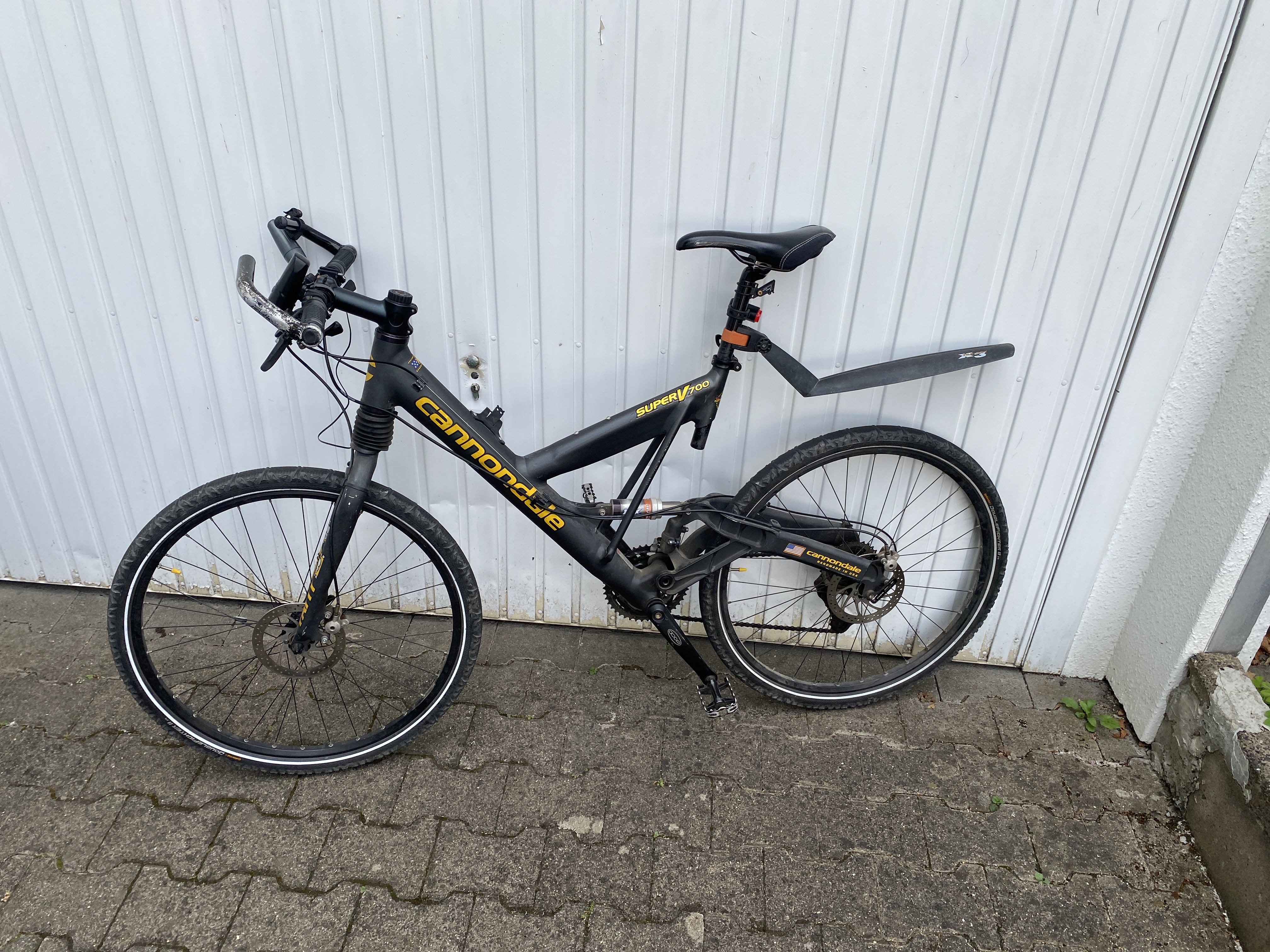

50€ Schnäppchen als Winterrad, die Headshok ist ziemlich runter, hält aber wenigstens den Druck, der Fox-Dämpfer geht noch leidlich.
Abholzustand:
Und jetzt nach dem ersten putzen und anderen Reifen und Sattel:

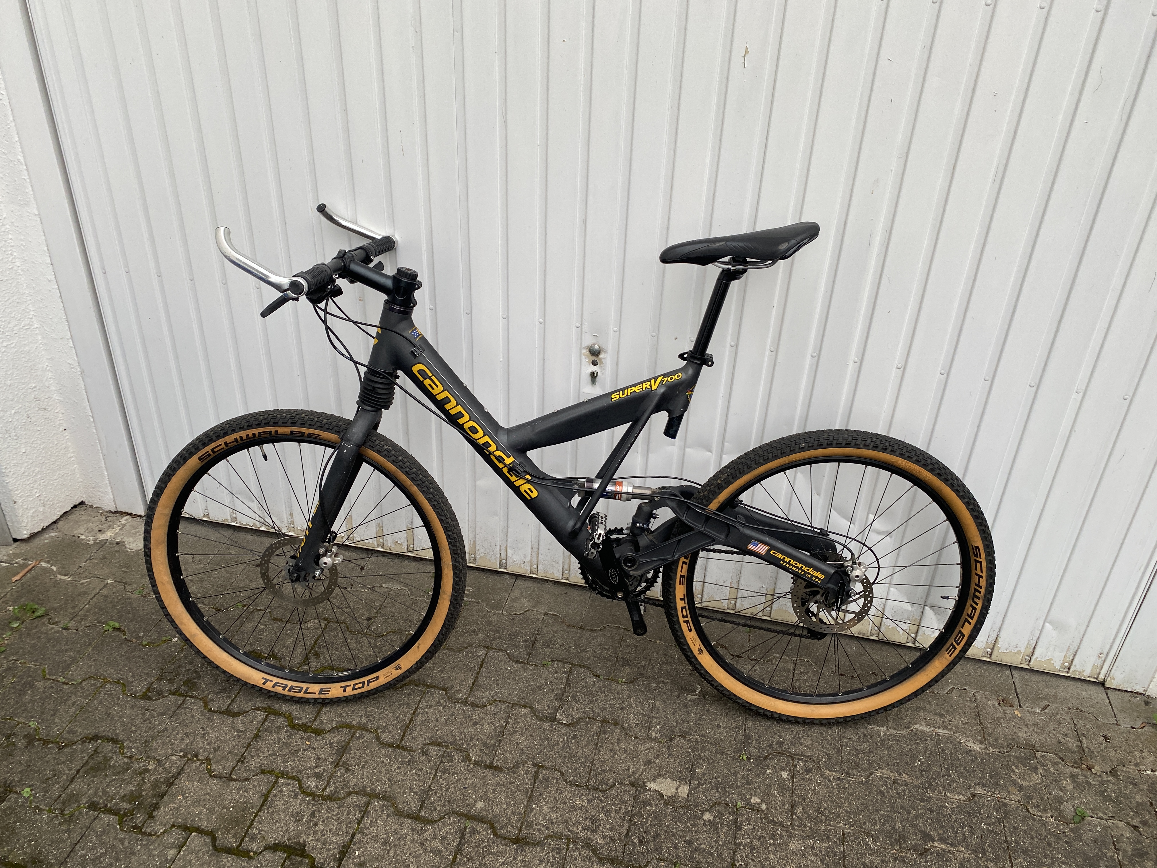

Sehr guter Preis für das Bike. Da kann man wirklich nicht viel falsch machen.
Neuer, aktueller Hinterbau Dämpfer montieren. Wirkt Wunder!
Die Fatty hat einen sehr geringen Federweg, sieht nach ca. 50 mm aus.
Mein Tipp, einfach mal nachmessen.
Schickes Rad! Mit den Tanwall-Reifen steht's gleich ganz anders da. Auch schön, dass gleich RapidFire-Hebel verbaut sind statt GripShift.
Den Decals nach müsste das SuperV Modelljahr 2000 (oder 2001) sein. Vor 2000 war der Schriftzug anders, ab 2002 auch. Kannste ja mal am Tretlager nachschauen.
Müsste es dann aber nicht entweder 'ne Super Fatty DL oder Super Fatty M sein (jeweils mit 80mm FW) ? Im Foto siehts aber wirklich nach weniger Federweg aus... 🤔

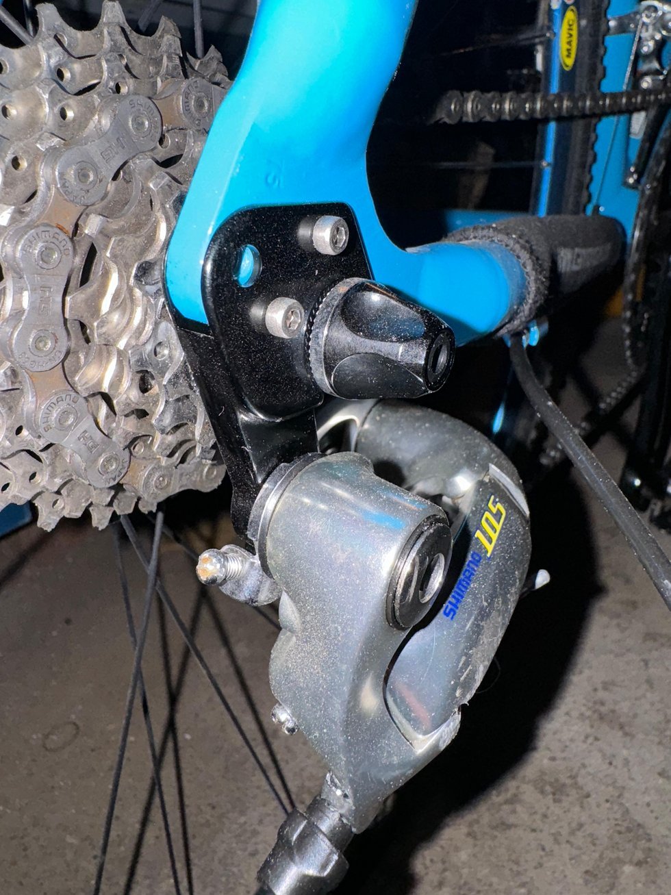

Hat einer von euch für das Cyclocross schonmal ein Ersatzschaltauge besorgt und hat eine Teilenummer? Würde mir gerne eins auf Lager legen.
Auf den ersten Blick erscheint es mir nicht identisch mit dem Schaltauge des M900 (Bild 1)
Ich komme an meinen nicht vor übernächster Woche ran, ich schau dann mal nach.

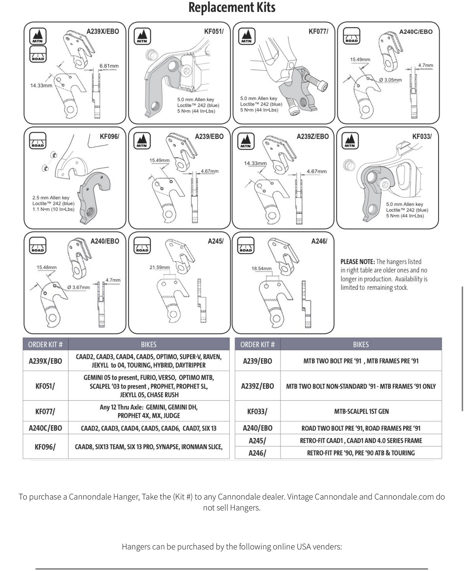

Bei vintagecannondale sind diverse Schaltaugen aufgelistet, nach dieser Skizze und Liste sollten die Schaltaugen von CAAD2, 3, 4, 5 gleich sein. A239X/EBO wäre mein Tip

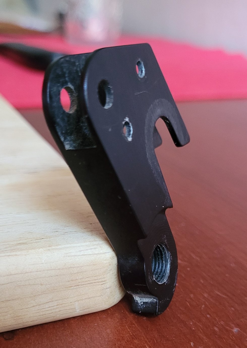

Das A239X ist passend für das M500/M900. Das Schaltauge beim Cyclocross ist allerdings anders geformt, es hat einen versatz nach innen welchen ich beim A239X nocht finde. Ich habe auf meinen Bildern versucht darzustellen.
Der Versatz nach innen ist auch beim M900 Schaltauge da:
Der Absatz ist bei meinem XR Cyclocross anders geformt , weist aber mMn die gleichen Abmessungen auf
Also mMn nur kosmetische Unterschiede

Ja, die Hoffnung hatte ich auch. Habe allerdings nicht gemessen.
Habe einfach mal auf das Schwarmwissen gesetzt. Wenn es passt, passt es für mich auch. Eins fürs M900 hab ich immer auf Lager 😉
