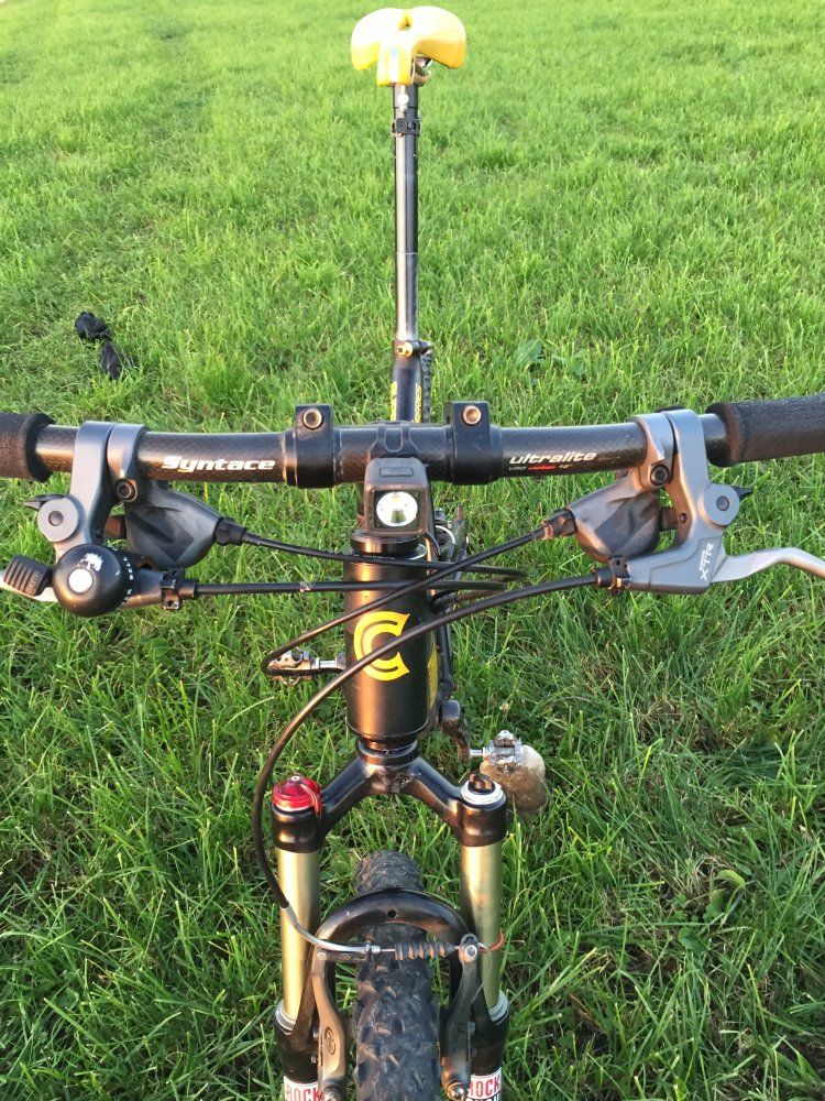

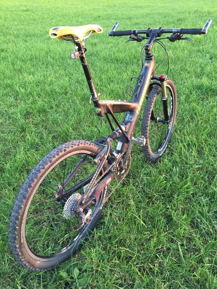

Anbei mein z.Teil restauriertes Super V: Neuer Antrieb, fast neue Laufräder, neuer Steuersatz, neue Oldichtungen in der SID.
Das Ding war mal eine Rakete und brachte es mit SLR-Sattel, leichten Tubeless und den Vorgänger-LRS auf ziemlich genau 11kg.
Der Hobel bekommt nun sein Gnadenbrot bei mir, weil zu viele Erinnerungen dran sind.
Ich habe noch einen quasi unbenutzten Coda-Geweihlenker (ca. 1993, 256g) und die legendären XT-Topshifter – und damit werde ich
das Ding jetzt mal mit einem F99 ausstatten, da ich quasi keine großen Touren und lange oder technische Abfahrten mehr damit fahre.
Leider ist es nur eine Frage der Zeit, wann die Luftdichtungen der SID hinüber sind. Somit erübrigt sich für mich der Plan, den Rahmen zu eloxieren. Denn Umrüsten auf Lefty kommt viel zu teuer, es sei denn, ich hab ein gutes Angebot.
