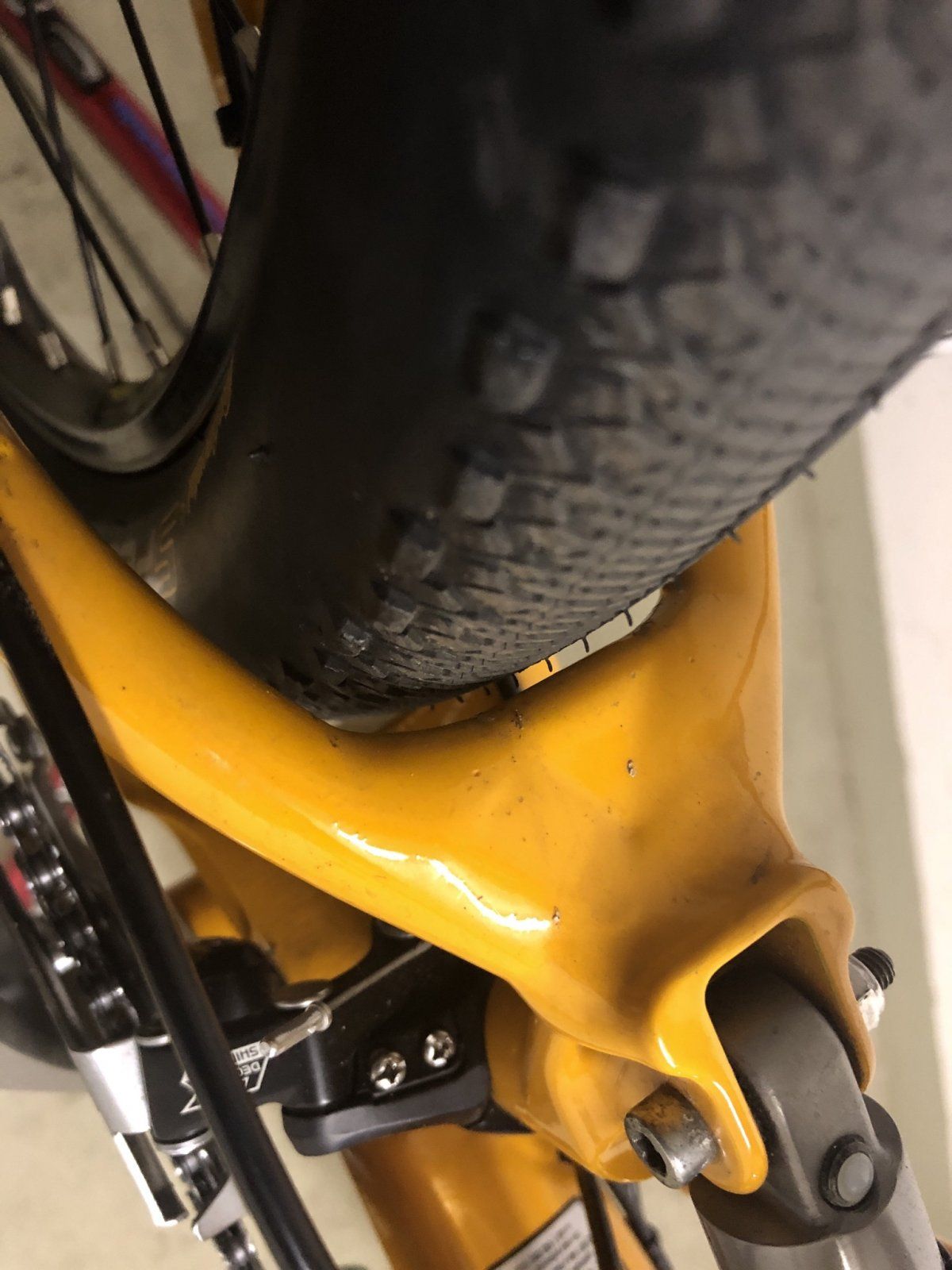

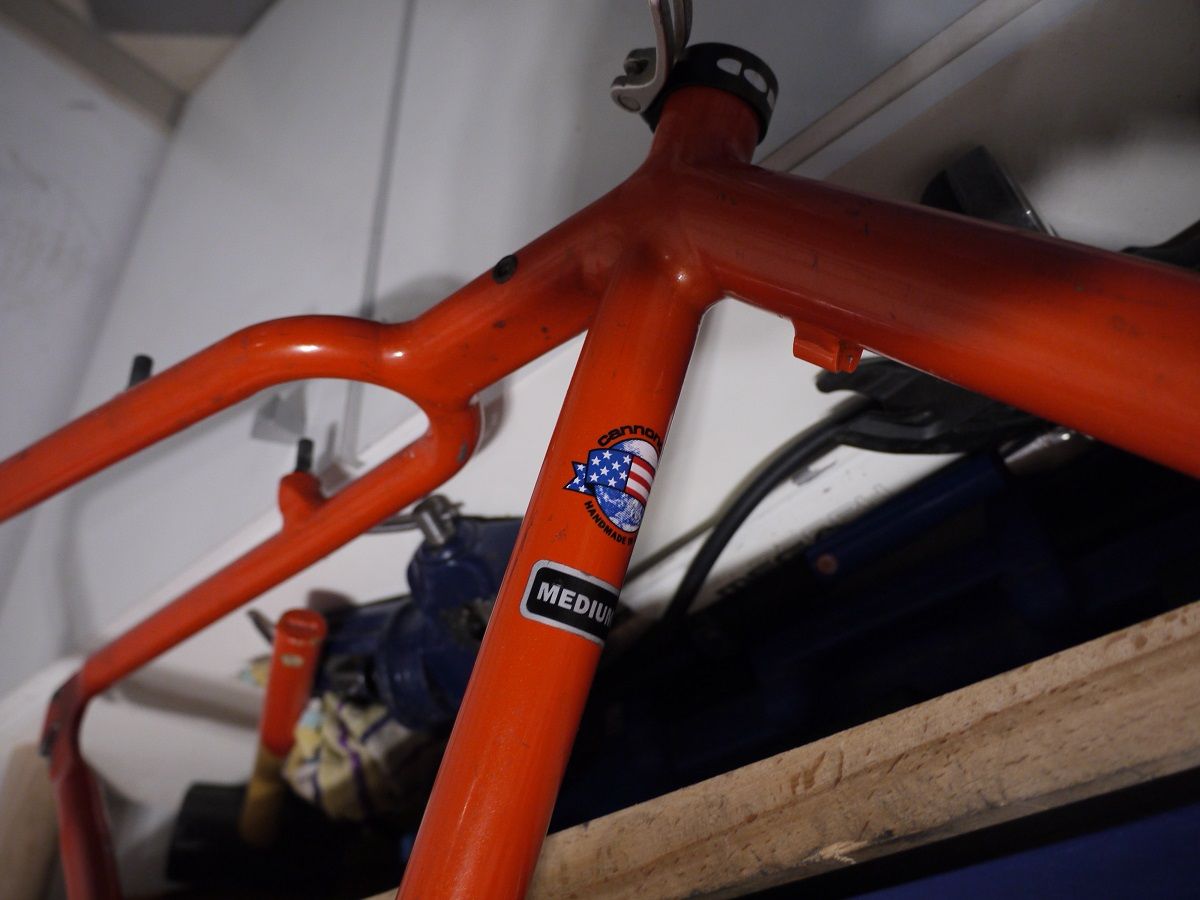

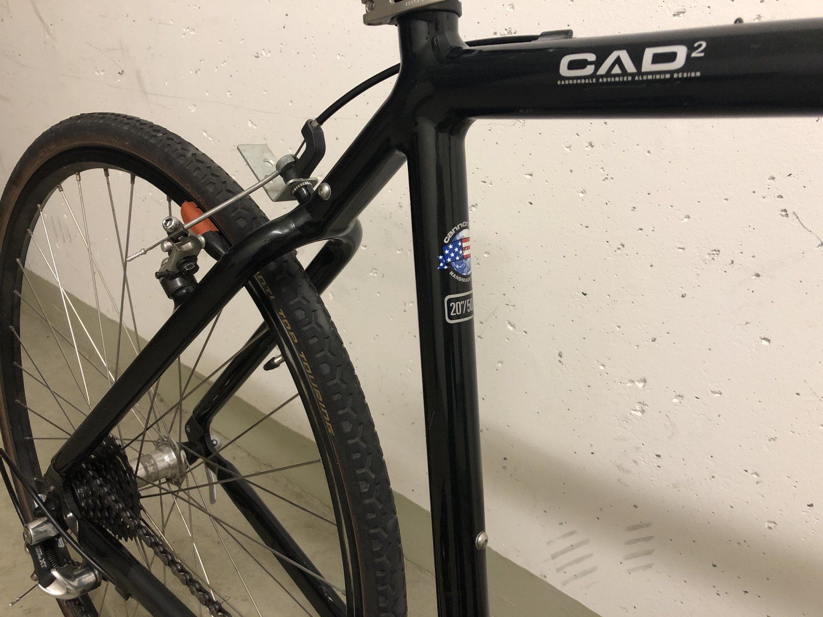

ich habe vor einer Weile Einen Cannondale Rahmen in der bucht für lau geschossen. Dieser war mal wahrscheinlich in in Holland bei einem Fahrradgeschäft zu Hause.
Der Rahmen befindet sich optisch in einem nicht schönen Zustand, technisch, hat jedoch keine Defekte oder sonstiges.
Ich überlege mir denn Rahmen zu restaurien und neu aufzubauen.
jetzt meine Frage hier zu um welches Modell könnte es sich handeln....???? Ich tippe auf die F Reihe von 1995, könnte das passen?
Verbaut ist natürlich das Cannondale typische Schaltauge, Headshok Steuerrohr, und die glatt geschliffenen Schweissnähte.
um weitere Infos Wäre ich Dankbar!
mfg chris

Ist die Rahmennr. noch erkennbar? Damit lässt sich das Modelljahr zu 100% bestimmen. Mit Headshok-Steuerrohr ist es aber auf jeden Fall einer der F-Serie. Die Aufnahme hinten fürs Canti-Dreieck lässt auf fühe 1990er schließen, da die älteren Rahmen das nicht mehr hatten (nur noch V-Brake). Daher liegst Du alles in allem mit Deinem Tipp schon sehr gut.
Lässt sich unter dem Lack noch die Originalfarbe erkennen? Oder wurde zuvor entlackt?
Danke schon mal für die Tipps,
Also die Rahmennummer lässt sich nur sehr schwer erkennen, die müsste ich mal säuberlich freischleifen.
Das mit dem Orginallack ist so ne Sache, bei den vielen Farben ?
Aber ich tippe mal auf das Gelb, da das Innere im steuerrohr auch gelb ist.
Leg mal auf die Waage. Dann könnte man Rückschlüße auf CAAD2 oder CAAD3 ziehen. Es ist aber wahrscheinlich ein CAAD2 oder früher..

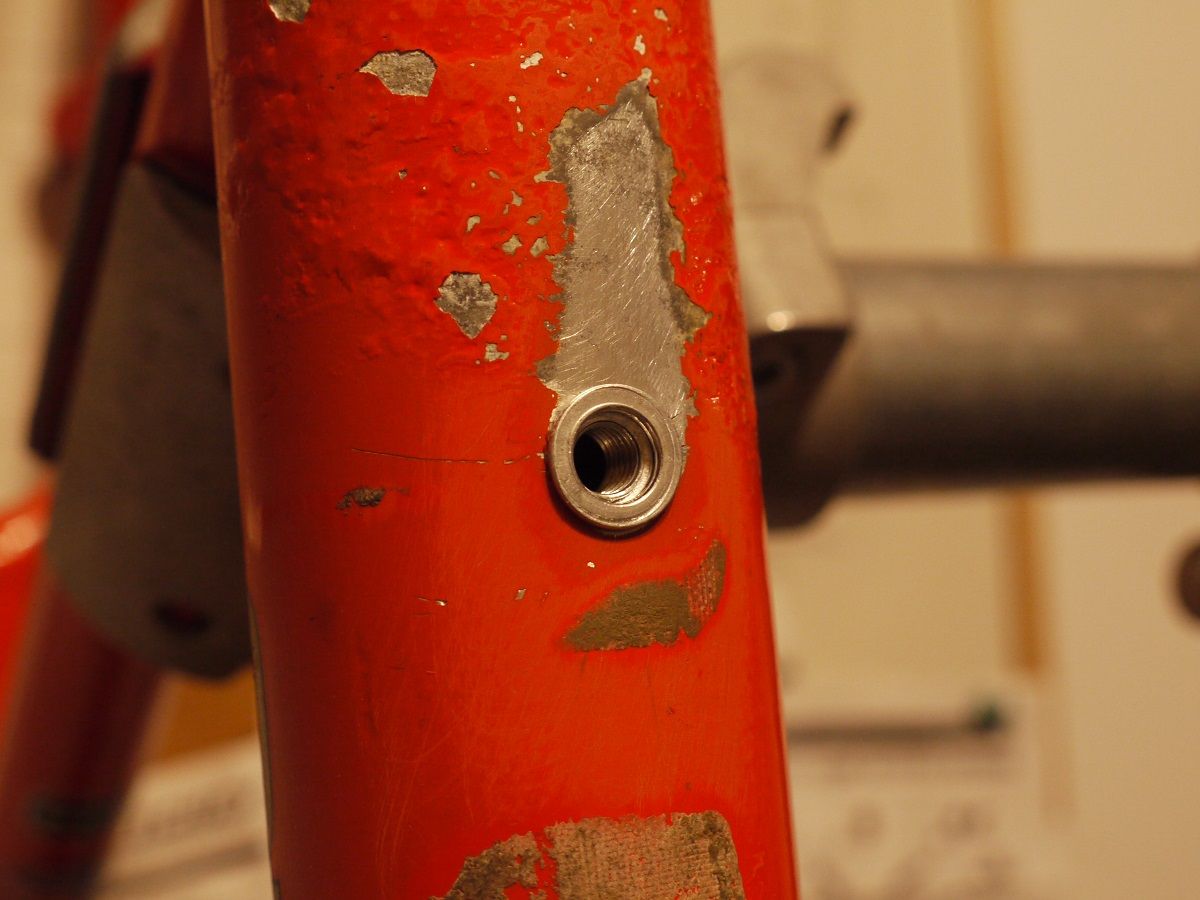

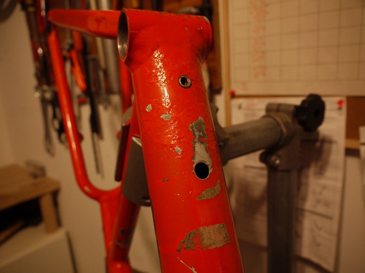

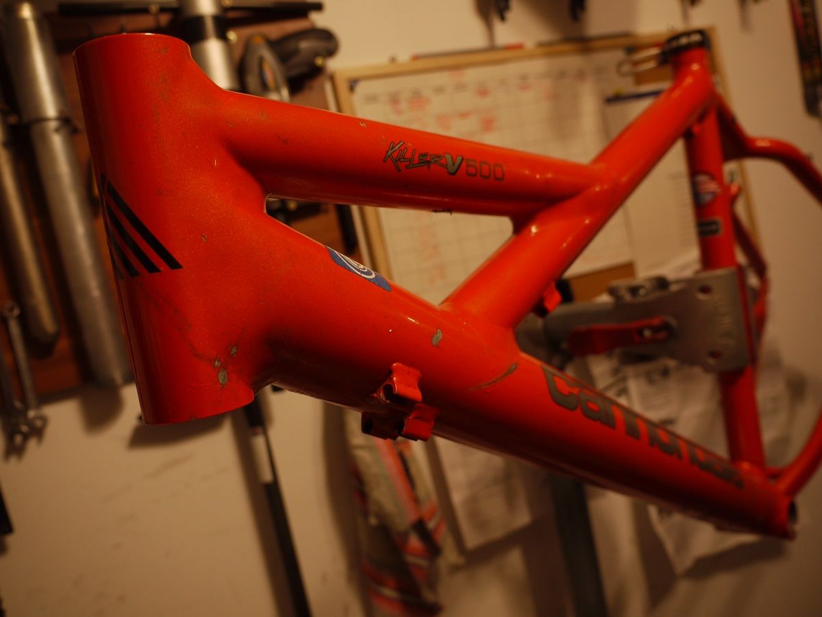

Killer V 500 von 1996 mit aufgeplüstertem Lack, stellenweise korrodiert, Flaschenhalteraufnahmen defekt...

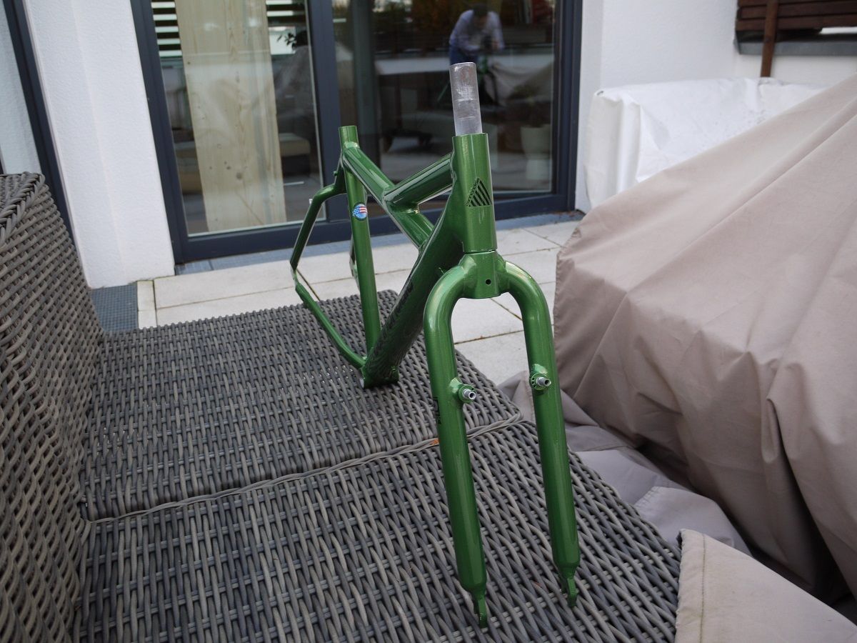

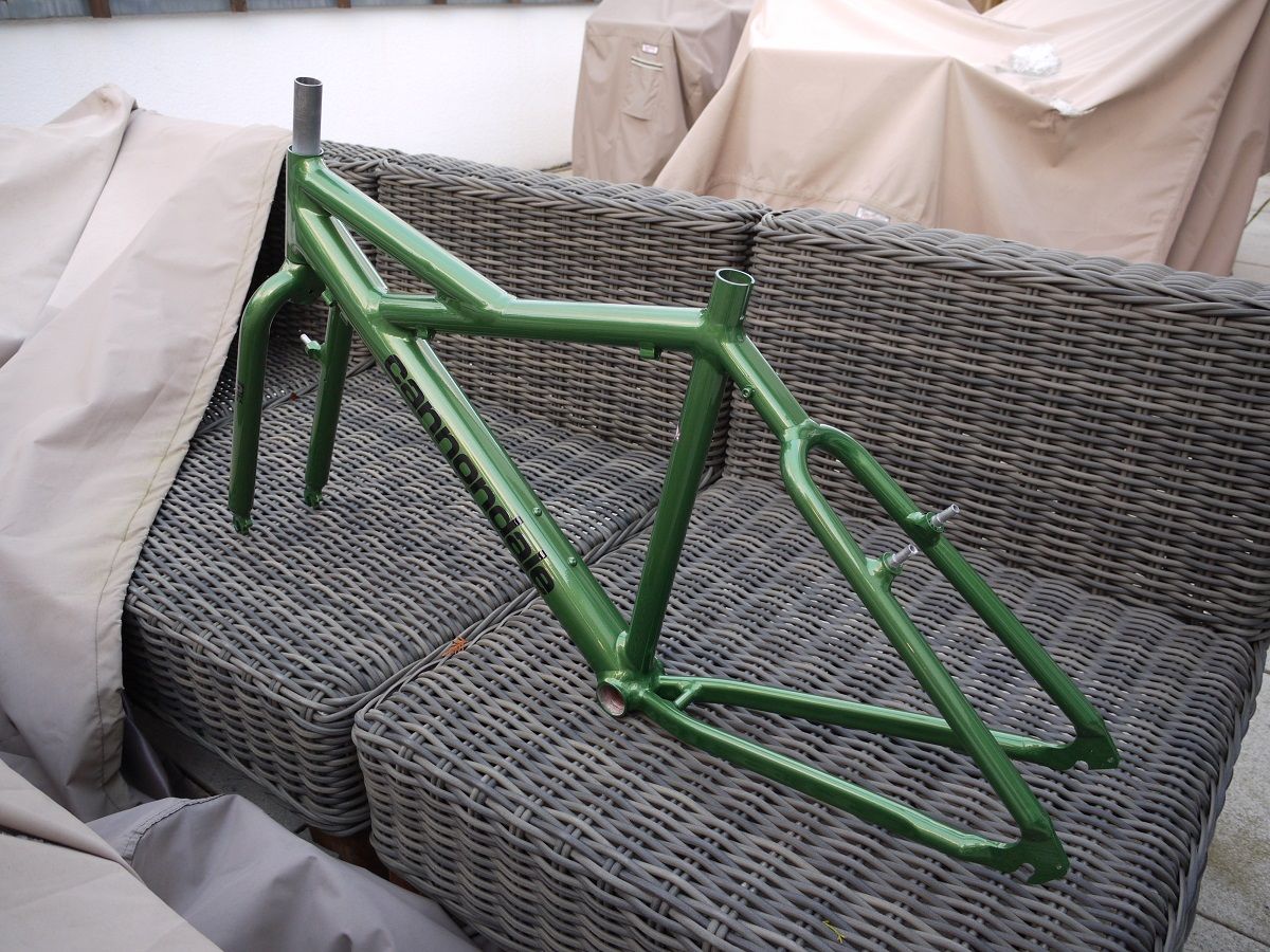

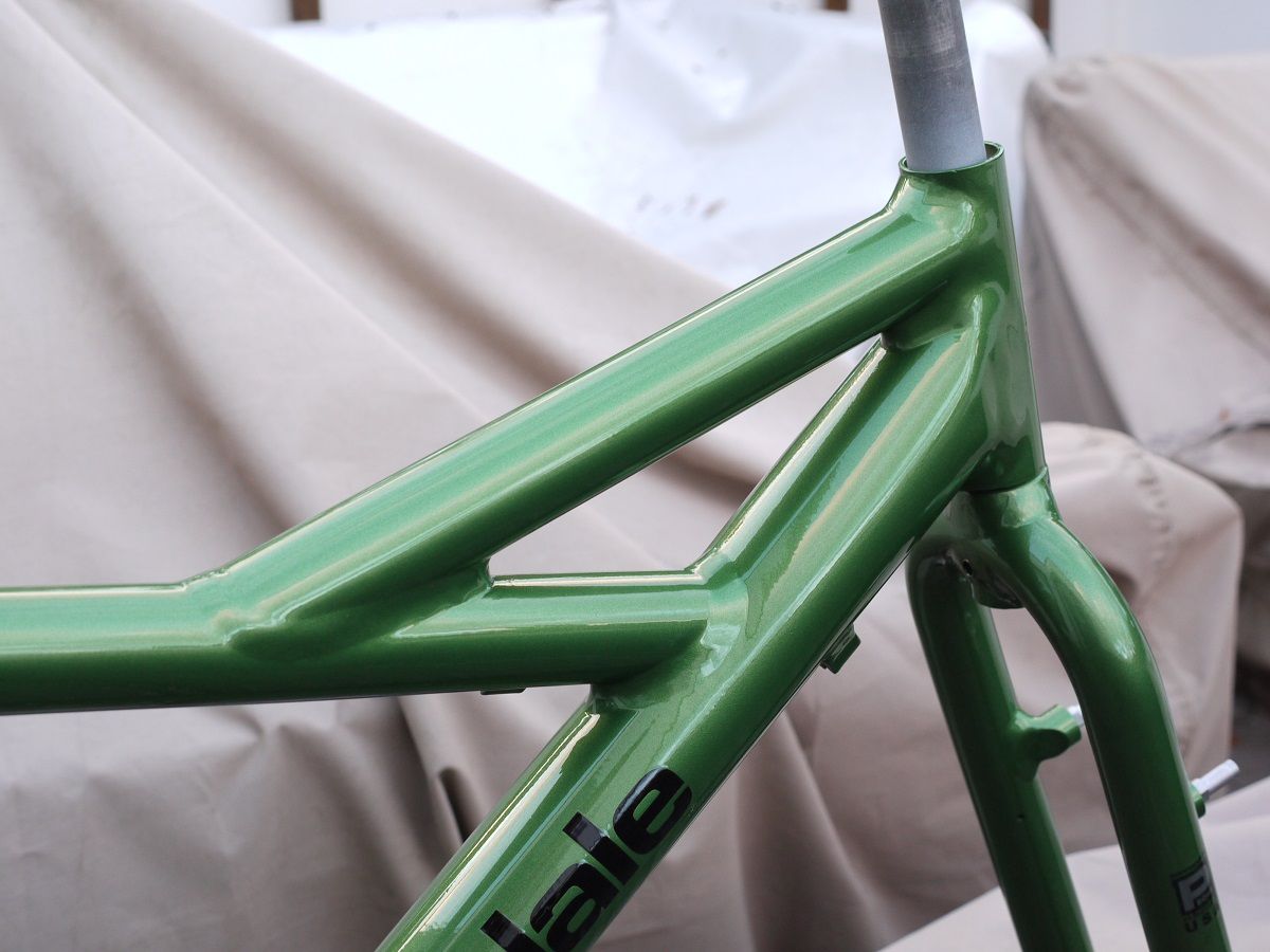

Restauriert als Zusammenfassung:

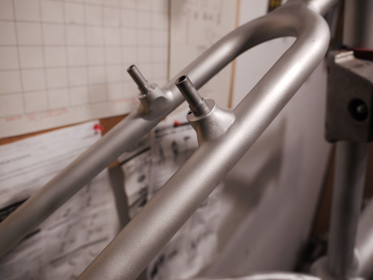

1. defekte Flaschehalterösen ersetzt

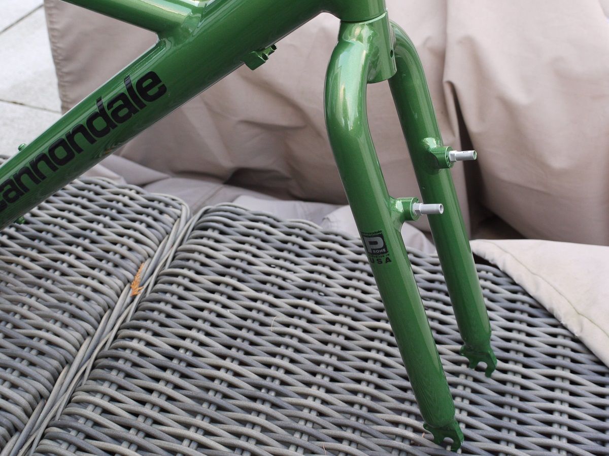

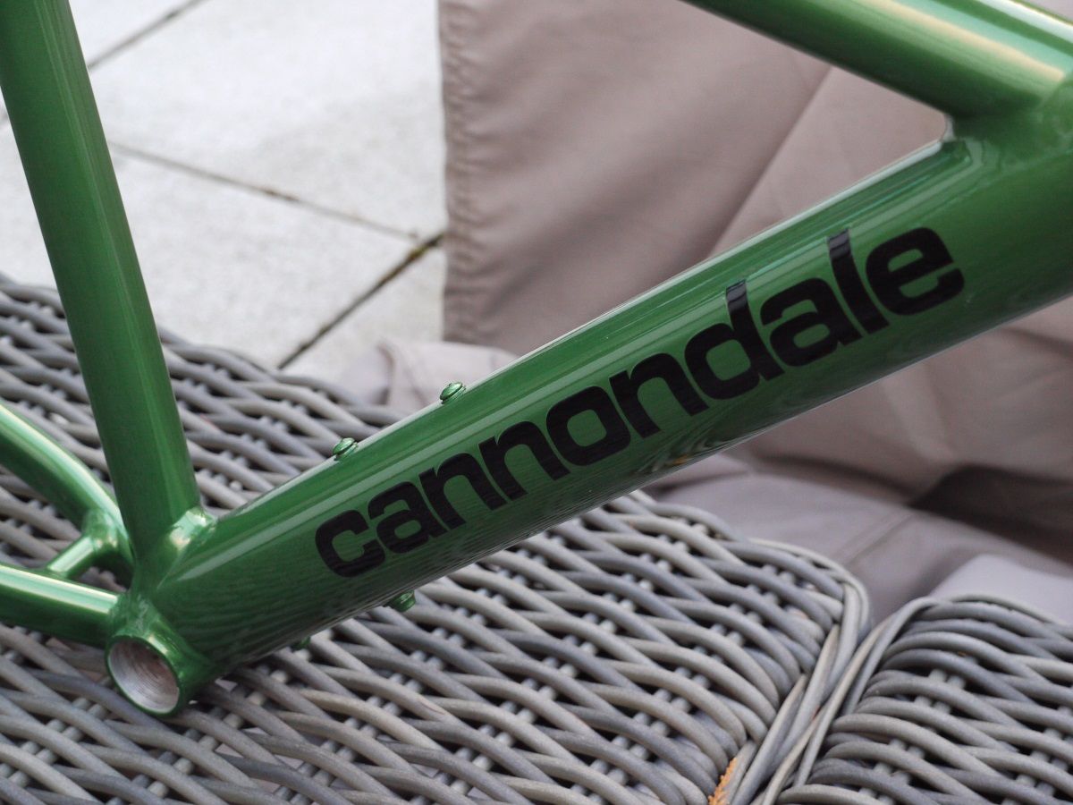

2. Entlackt
3. Basislack drauf
4. Farbton drauf Mercedes Elbait-Grün
5. Decals rauf für "Aufkleber unter Lack"
6. Klarlack drauf
Wer sagt da, die Automobilhersteller würden nichts für Radfahrer tun...^^

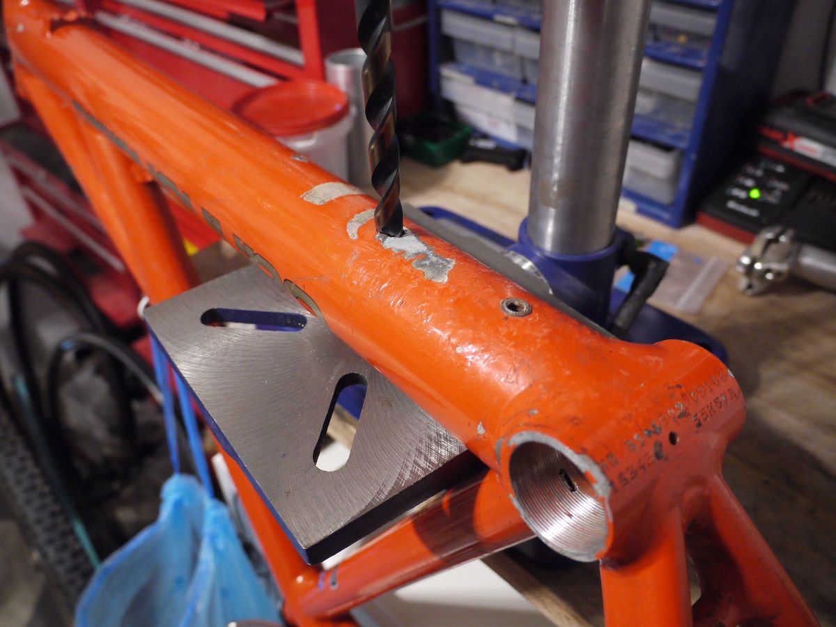

Defekte Öse aufbohren:

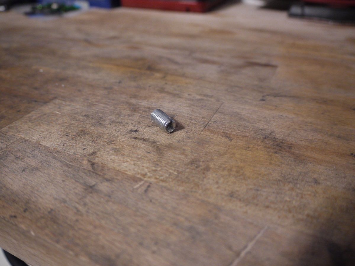

Neue Öse einnieten:
Gewindereduzierung von M8 auf M5:

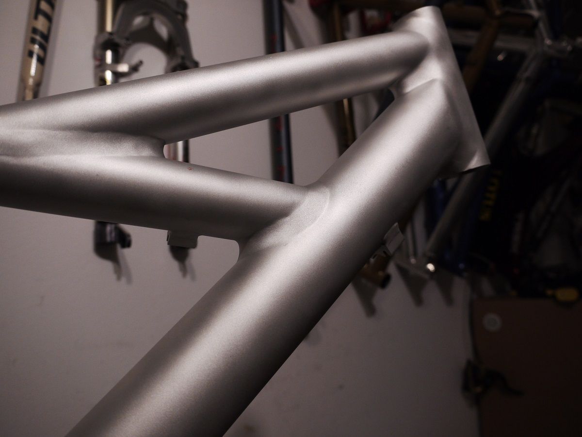

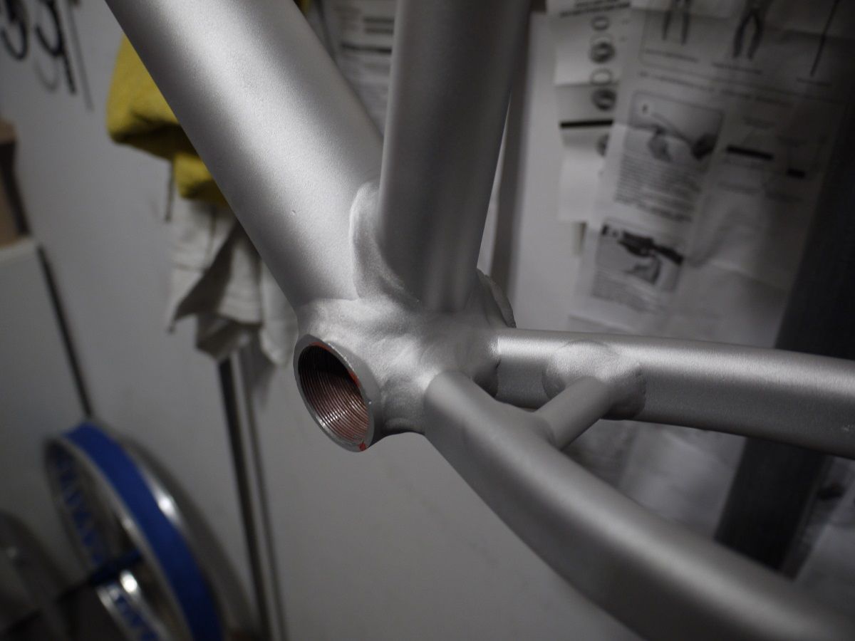

Nach dem Glaskugelstrahlen:
Heute abgeholt:

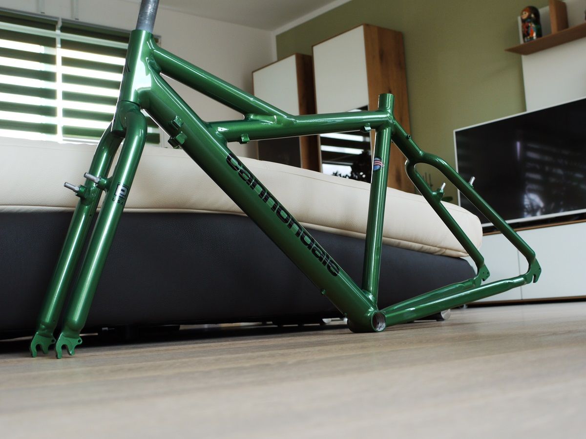

Wow - unglaublich schick!
Das Killer V ist ein Augenschmaus!
Ja, leider zu gut geworden. Das Problem solcher Projekte ist immer, dass sie leider zu oft ihr eigentliches Ziel verfehlen. Das sollte ein Dann-Laß-es-doch-draußen-stehen- Bike werden. Jetzt ist es dafür etwas zu schade...:confused:
Wo hast Du entlacken / lackieren lassen?
Einfach beim örtlichen Autolackierer fragen. Die lackieren meistens auch Motorrad-Teile und Motorradrahmen. Und wer Motrorradrahmen lackiert, lackiert auch Fahrradrahmen. Auch einen "Strahler" und "Beizer" hat man im Umkreis von 20 km öfter, als man denkt. Ich konnte mich fast nicht entscheiden... Ansonsten kann ich dir noch MAXX Frameclinic empfhelen. Wirklich gute Arbeit, aber eben nur Pulver, kein Naßlack im Angebot. Ansonsten der geringste Eigenaufwand bei denen, quasi das Sorglos-Paket: Abgeben, warten, fertig.
super Lackierung, gruen ist viel cool, ich mag es
Ja, hab auch lange überlegt, aber dann ganz kurzfristig auf dieses Grün gewechselt.
Ist das nicht das legendäre Gas Monkey grün ?
Wenn dann unbeabsichtigt ähnlich. Hast du ein Bild vom Gas Monkey grün ? Ich kenn in diesem Zusammenhang und Jahrgang nur das Iceland Green Metallic. Aber das Elbait-Grün ist dunkler und kräftiger.

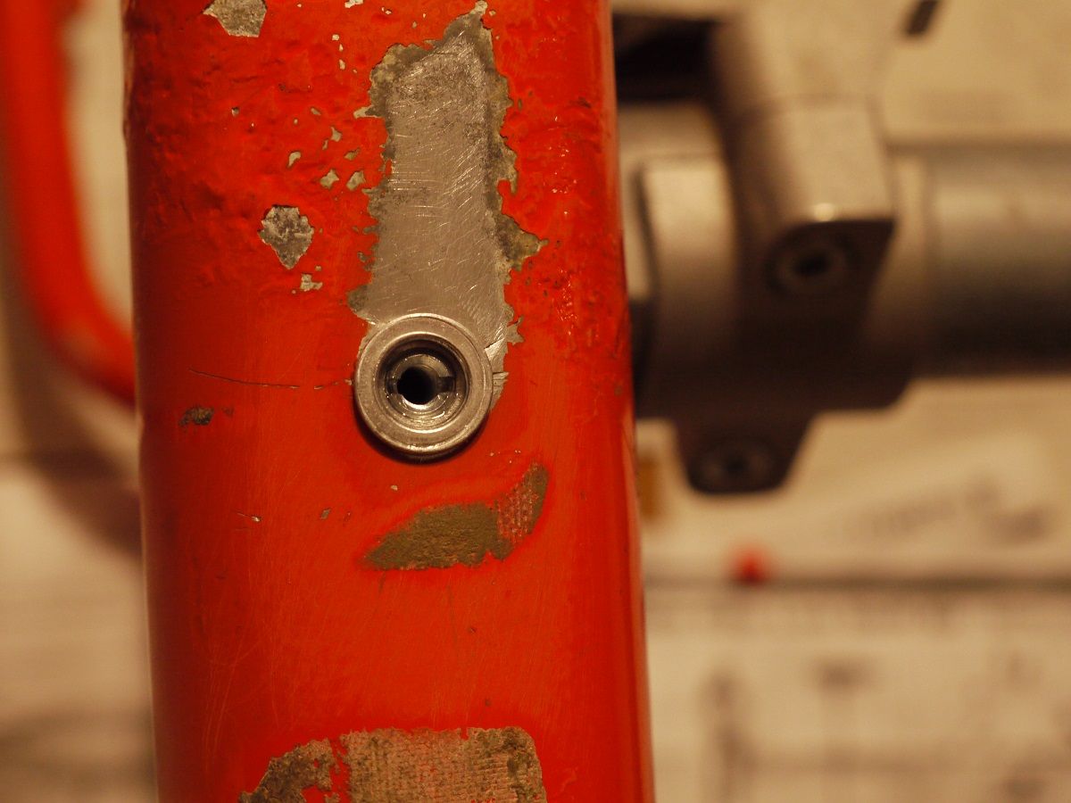

2. Entlackt
3. Basislack drauf
6. Klarlack drauf

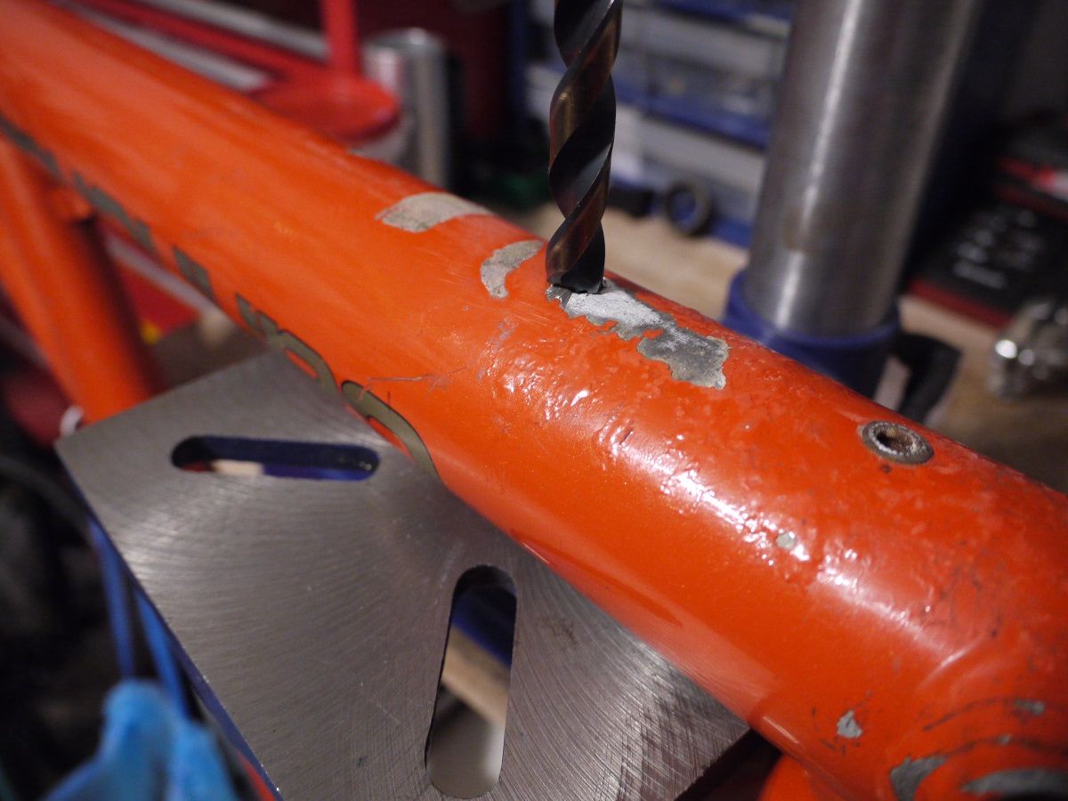

Neue Öse einnieten:
