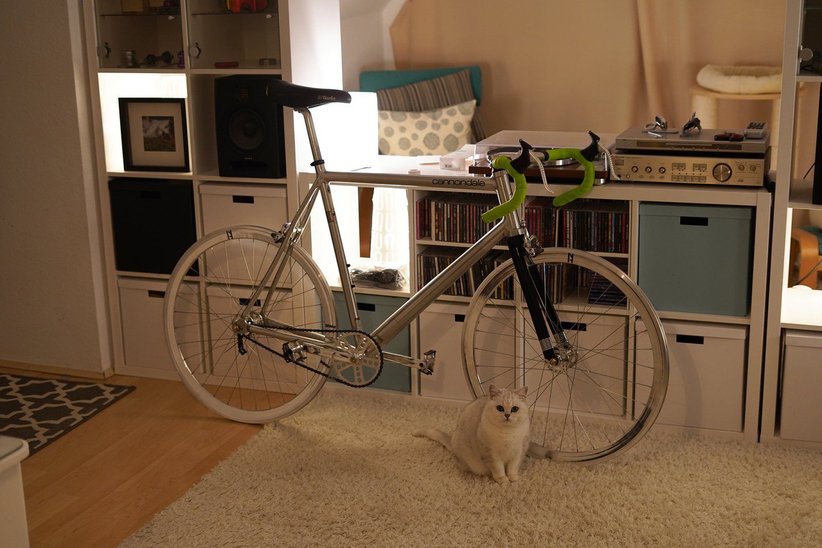

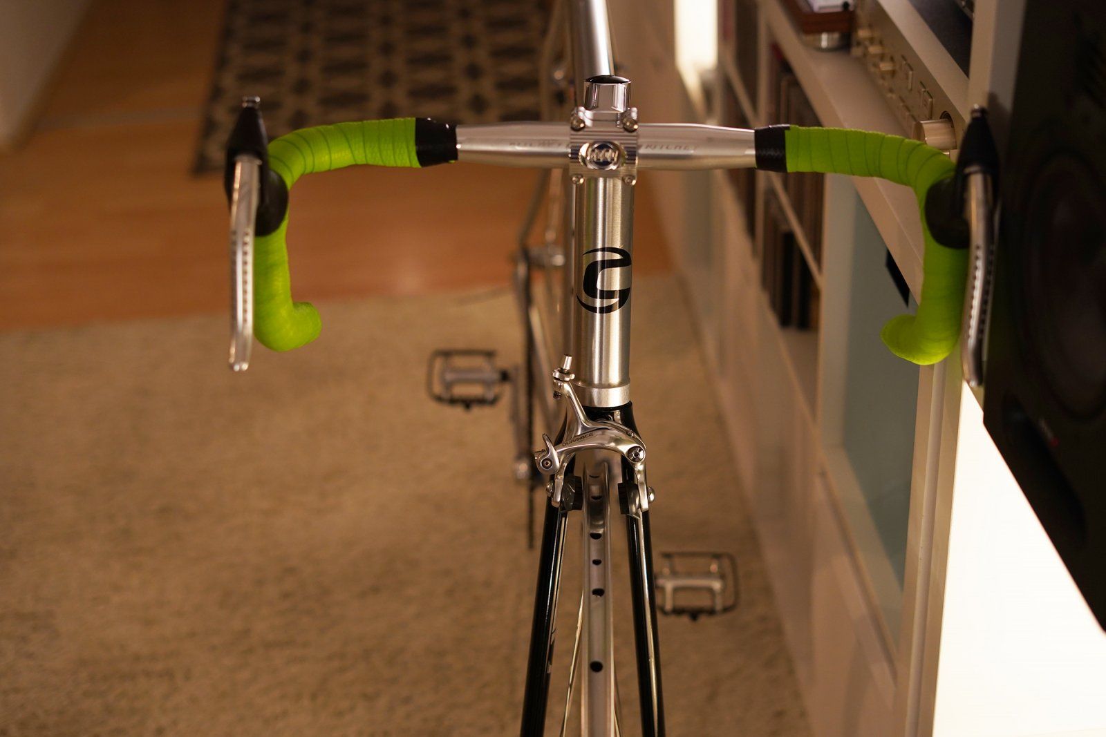

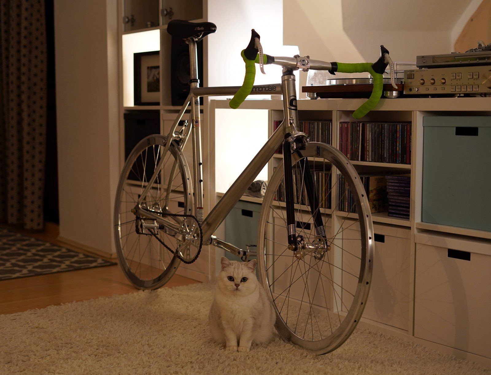

Jetzt ist alles fertig, warten auf die Reifen und das Ritzel. Vorderrad eiert noch ein wenig, da muss ich noch mit Gefühl an die Speichenspannung ran.
Der einzige Farbtupfer wird das Lenkerband sein. Ist bei Bedarf schnell tauschbar und bisschen Spaß muss ja sein.
Die Versuchung ist jetzt groß, tatsächlich auch noch die Bremsen abzubauen und mit Beinen zu bremsen...mal schauen ob ich lebensmüde genug bin.

Also das Rad ist natürlich wieder extrem schick, und woher man diese Rahmen schnell mal eben bekommt, würde ich auch gern wissen.
Viel mehr interessiert mich aber: Wie bitte bekomme ich meine Katze dazu, sich genau so für Fahrräder zu interessieren und immer so dekorativ für entsprechende Fotos zu posen? :D

Ist echt geil geworden, dein Aufbau.

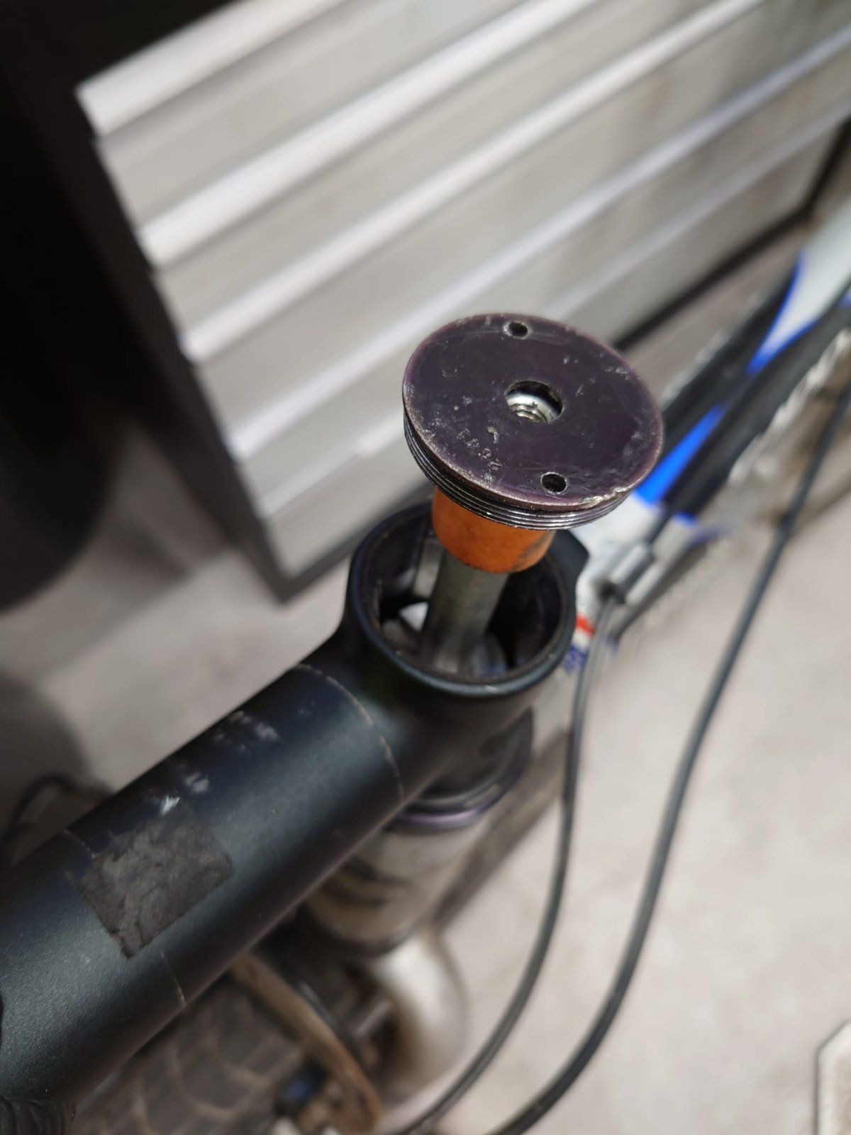

Weiß jemand, ob man das mit dem Rest einer 2004er (?) P-Bone kombinieren kann? Also das blaue "Unterteil" von Kleinanzeigen und den Rest aus meiner silbernen.
Vllt. @Dynamite-Trail? Wir hatten gerade telefoniert. Hier ein paar Fotos des Innenlebens, ich hoffe das hilft weiter.
Hier meine P-Bone:

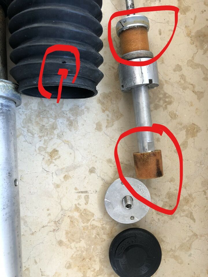

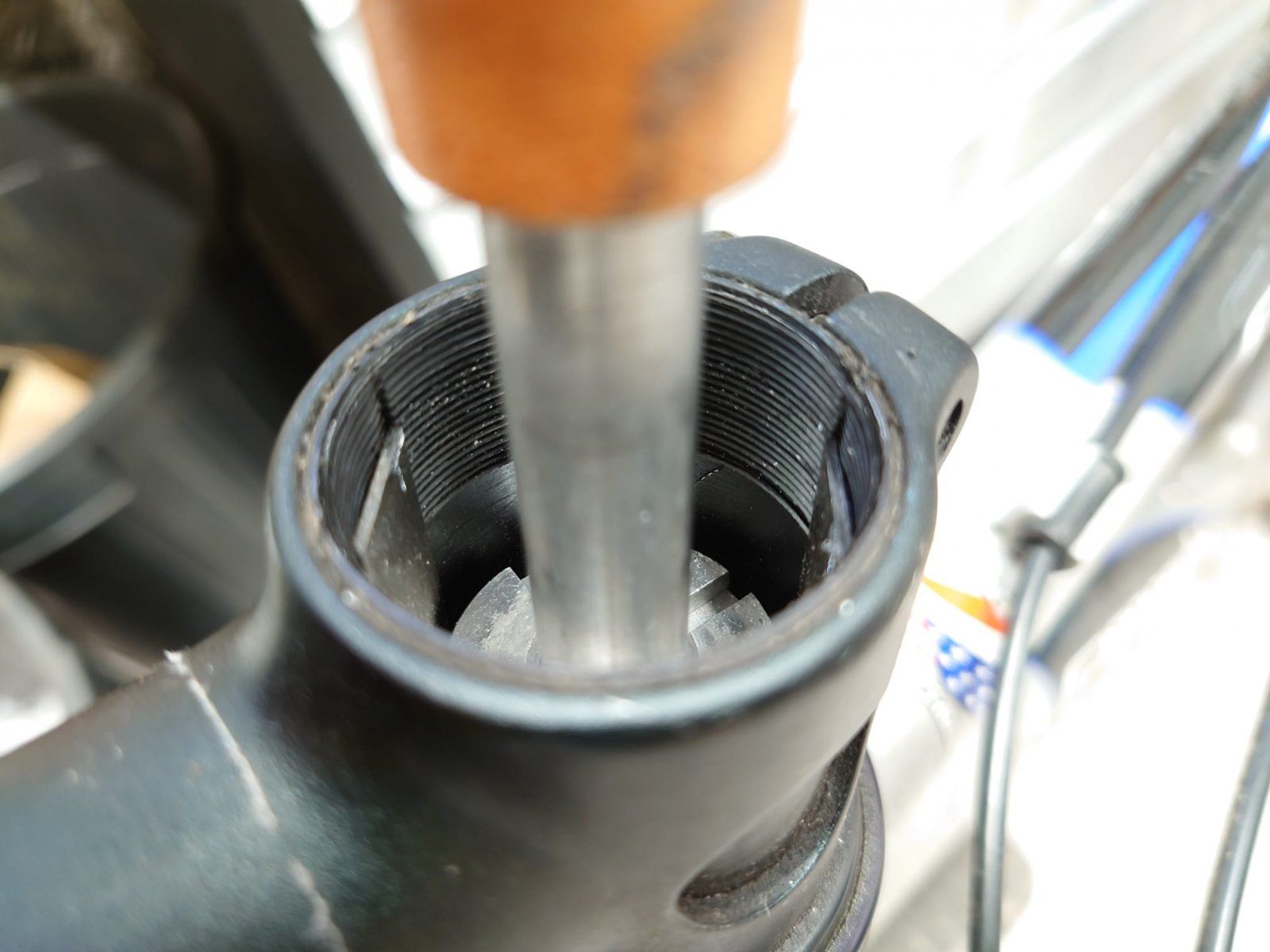

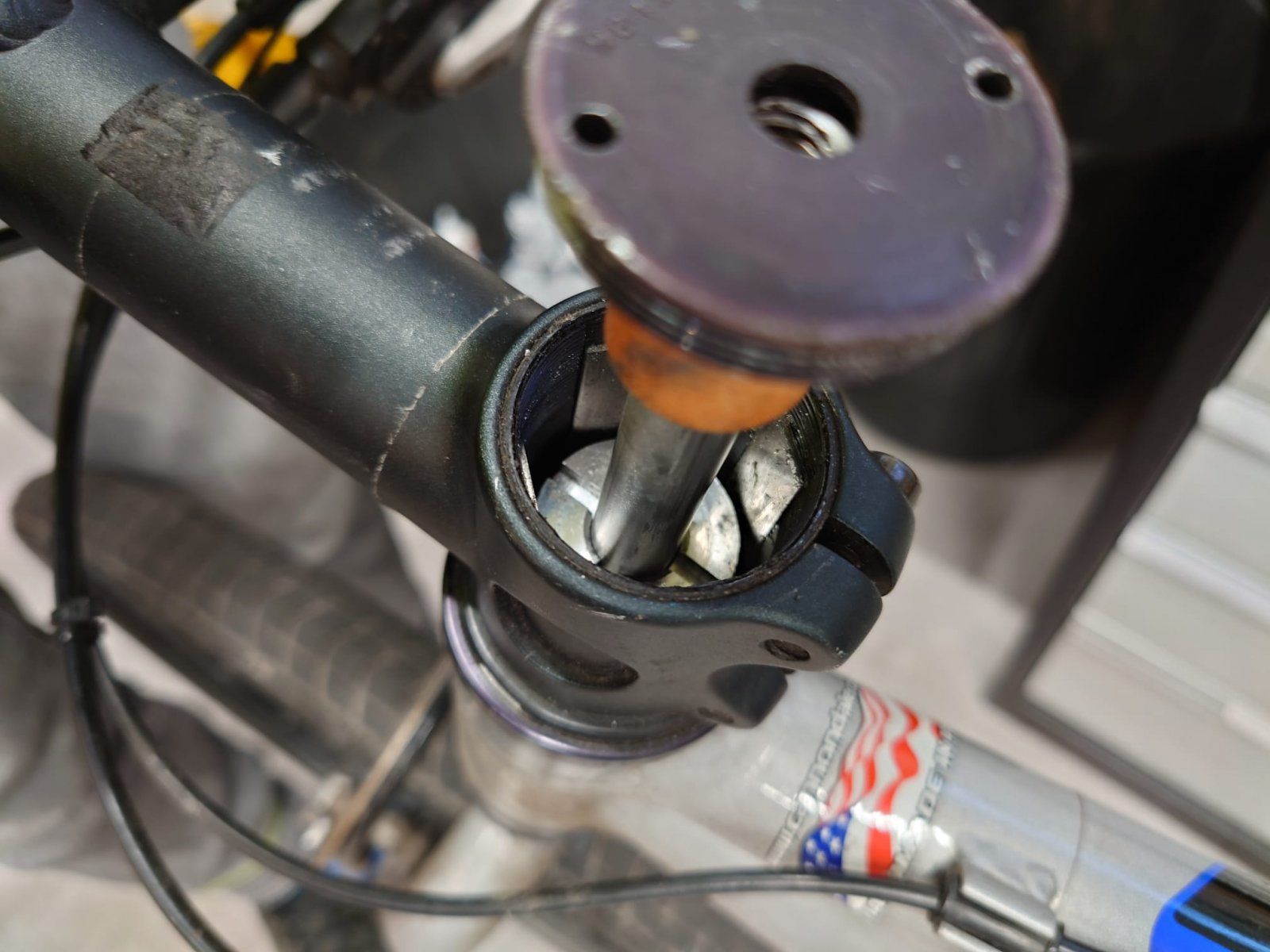

Hallo Rubin, du hast eine original P-Bone.
Die P-Bone gibt es in drei verschiedenen Ausführungen:
1. P-Bone wie abgebildet mit den beiden Elastomeren. Diese werden in Folge Alterung hart wie Beton.
2. P-Bone M, das M steht für einen mechanischen Reibungsdämpfer
3. P-Bone D, die D Ausführung ist das Topmodel. Die D-Ausführung verfügt über das identische Innenleben einer hochwertigen DD 60 Federgabel. Wie bei allen Headshok DD60 ist ein Service noch möglich.
Es stellt sich die Frage, ist ein Service bei der P-Bone noch möglich. Kann man mit ja und nein beantworten.
Eine Alternative die auch noch bezahlbar ist, wäre auf jeden Fall der Austausch der Feder/ Elastomer Einheit.
Hierzu meine Anzeige im Bikemarkt lesen:
https://bikemarkt.mtb-news.de/article/1535426-cannondale-fatty-feder-blau.
Dies kostet nicht die Welt und bringt eine spürbare Verbesserung.

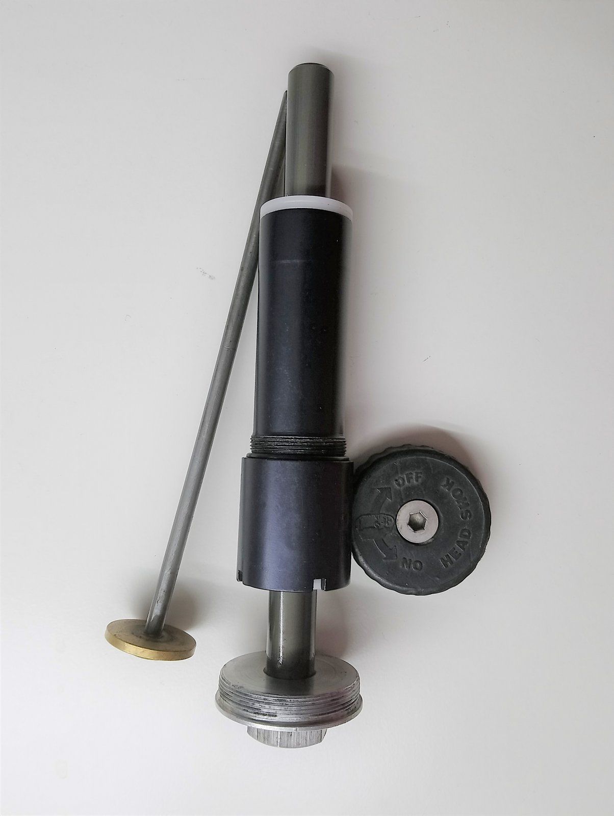

Foto links: Dämpfer mit den beiden defekten Elastomeren
Foto in der Mitte: verschiedene Feder/ Elastomer Einheiten
Foto rechts: Komplette Dämpfer Einheit mit der Öl Dämpfer Kartusche einer DD60

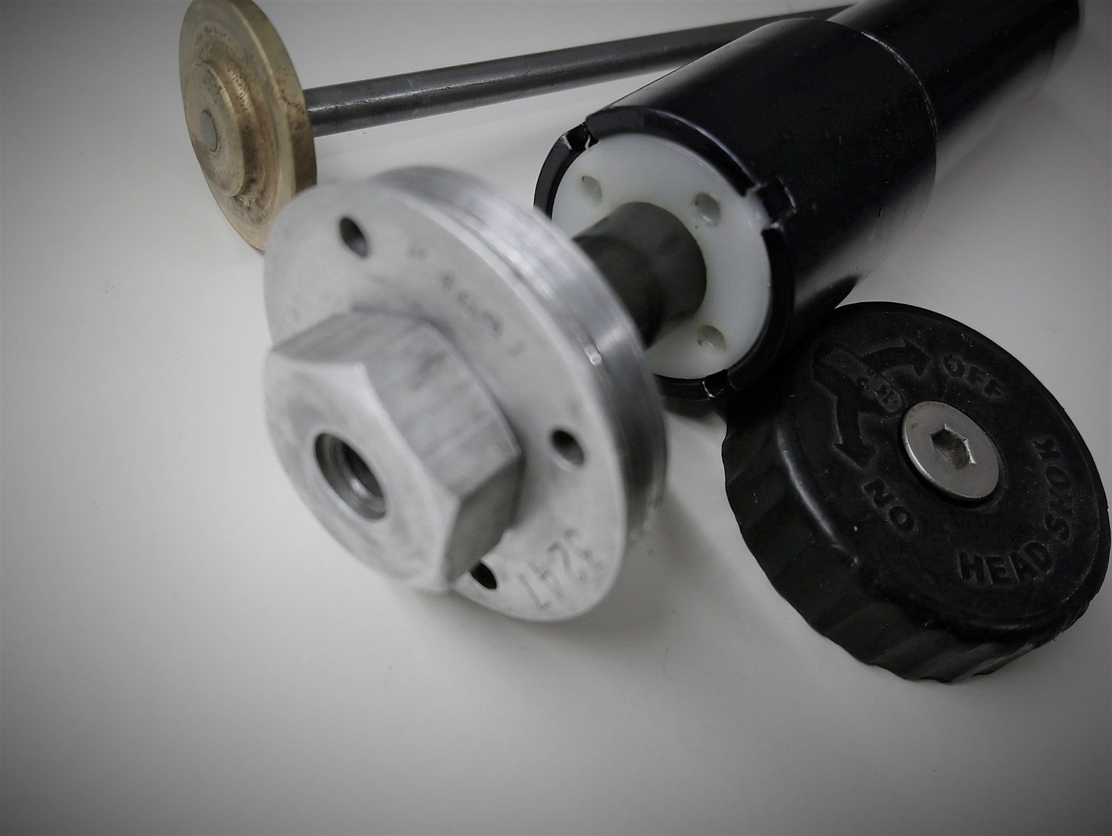

Hallo Rubin, das wäre für dich die optimale Lösung gewesen. Habe das Teil letzte Woche nach Dresden verkauft.
Biete hier eine sehr seltene Cannondale DD 60 Dämpfer Kartusche mit Look Out Knopf an.
Die Dämpfer Kartusche passt auf folgende Headshok Federgabeln:
DD 60
MC 60 Upgrade Kit
Fatty D
P-Bone Upgrade Kit
Auch ist es möglich mit diesem Upgrade Kit ihre Headshok MC 60/ P-Bone updaten auf die höherwertige DD60 Ausführung.
Neuer Service ist wohl klar.
Die obere und die untere Kolbenstangen sind im tadellosen Zustand.
Mittlerweile sehr selten und fast nicht mehr zu finden.
Gerne kann ich ihnen nach Terminvereinbarung das Teil kostenlos montieren.
Sollte ihre Feder/ Elastomer Einheit defekt sein ist das kein Problem, sie bezahlen nur das Ersatzteil. Der Austausch ist kostenlos.

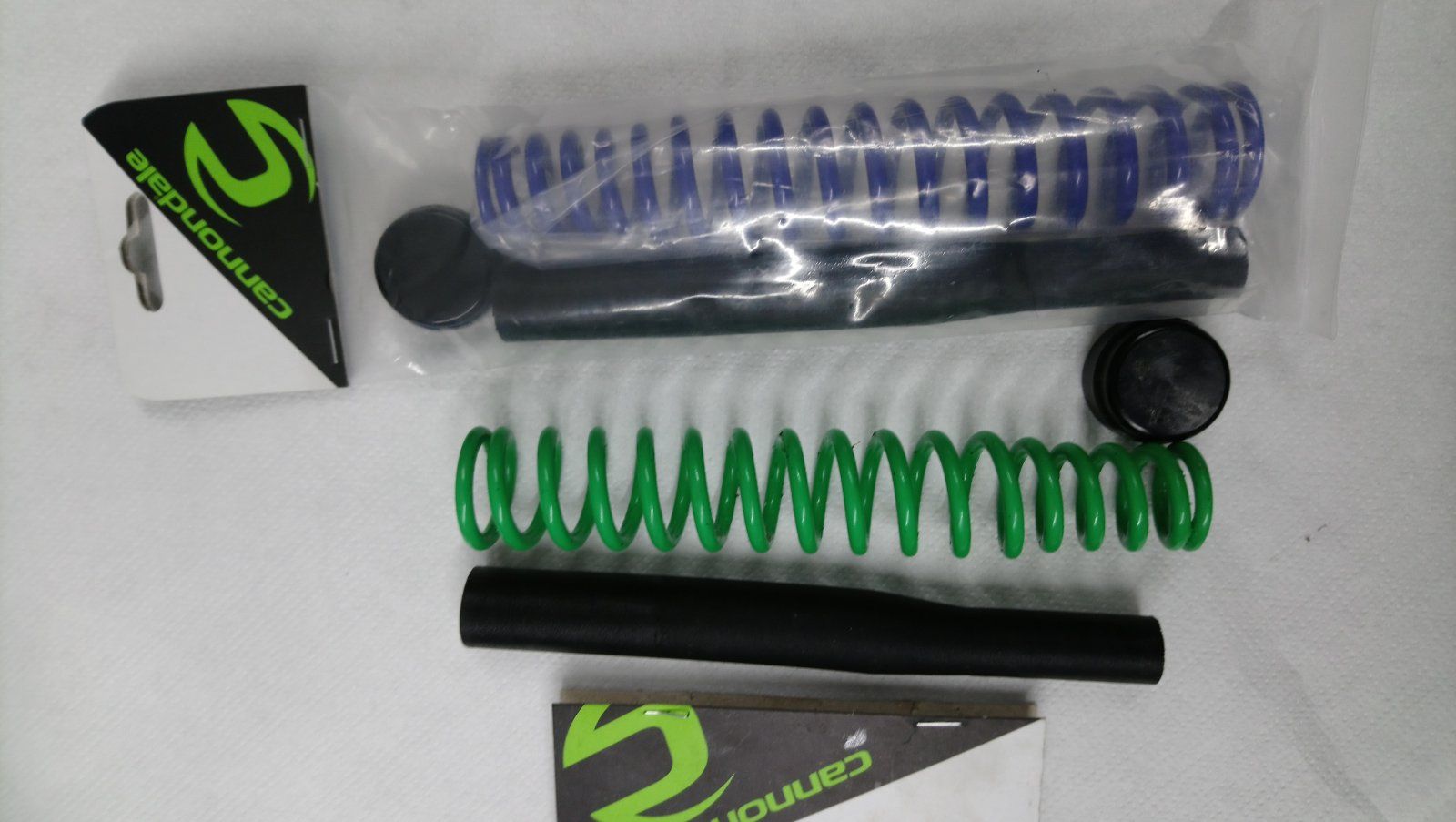

Diese drei verschiedenen Feder/ Elastomer Einheiten habe ich vorrätig. Siehe meine Anzeige: Feder Fatty.
1. grüne Feder Artikel-Nr. KF 242 Standard bis 68 kg Fahrergewicht.
Alte Bezeichnung HD110/GRE € 24,00
2. blaue Feder für 63,5kg bis 90 kg mittel.
Alte Bezeichnung HD110/BLU € 60,00
3. rote Feder Artikel-Nr. KF 243 hart für 81,6 kg -100 kg.
Alte Bezeichnung HD110/RED € 24,00
Durch Verändern der Vorspannung lässt sich die Federgabel individuell auf ihr Gewicht leicht einstellen.
Abholung in D-66773 Schwalbach nach Termin Absprache möglich.
Versandkosten: 6,00 €

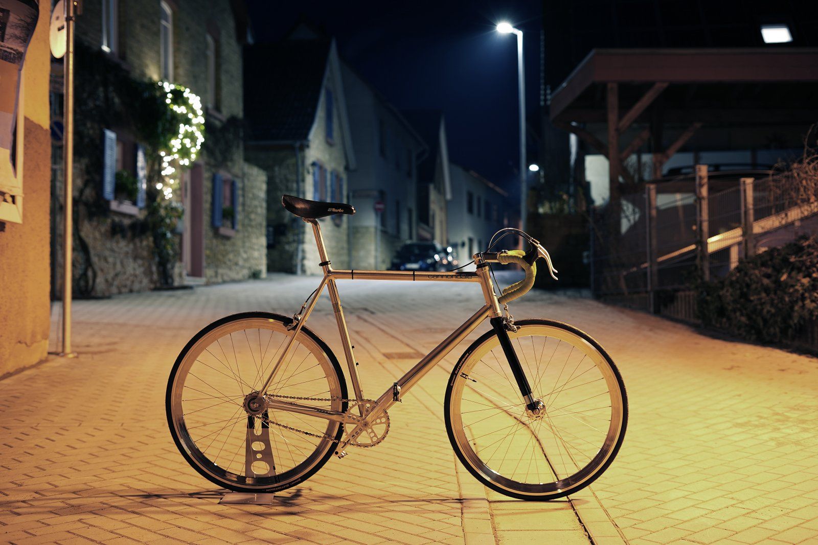

spontane Jungfernfahrt in der Nacht. Grinch? Pfff. Der moderne Motzer klaut Weihnachten per Singlespeed.
Der Capo fährt sich erwartungsgemäß knochenhart und absolut präzise. Man merkt die Bahn-Gene definitiv. Im Sommer wird es mir die eine oder andere sehr schöne Fahrt bereiten. Die mädchenhafte erste 44 /20 Übersetzung ist einem kurzen aber fiesen Weinberg auf dem Arbeitsweg geschuldet. In der Ebene könnte ich schon gerne etwas mehr in Richtung 48 / 16 vertragen aber der Berg....er macht mich bescheiden.

Wow, ist echt geil geworden. :daumen:
Mit den Bremshebeln kann ich mich auch noch nicht so anfreunden. Wirken ein wenig altmodisch an dem Rad. Wenn man die ganzen anderen polierten Teile sieht.
Ja, ist nicht so einfach, für Mainz die ideale Übersetzung für ein Singlespeed zu finden. Du hast hoffentlich kein starres Ritzel verbaut, sonst wird's bergab hektisch in den Beinen. ;)
Ohne Klickies oder Riemen stelle ich mir fixed auch nicht so geil vor. Aber @Stahlbetrieb hat ja schon geschrieben, dass das Rad höchstwahrscheinlich einen Freilauf bekommt. Auf den letzten Bildern sieht es auch stark nach Freilaufritzel aus.
Toll, jetzt hätte ich gern eine schwarze White-Industries-Kurbel mit violetter Kappe für mein Argon :mad:
Bei den Bremsen bin ich sturr, das muss so aussehen. Auch wenn das Rad nicht gerade aus den 70-80er stammt.
