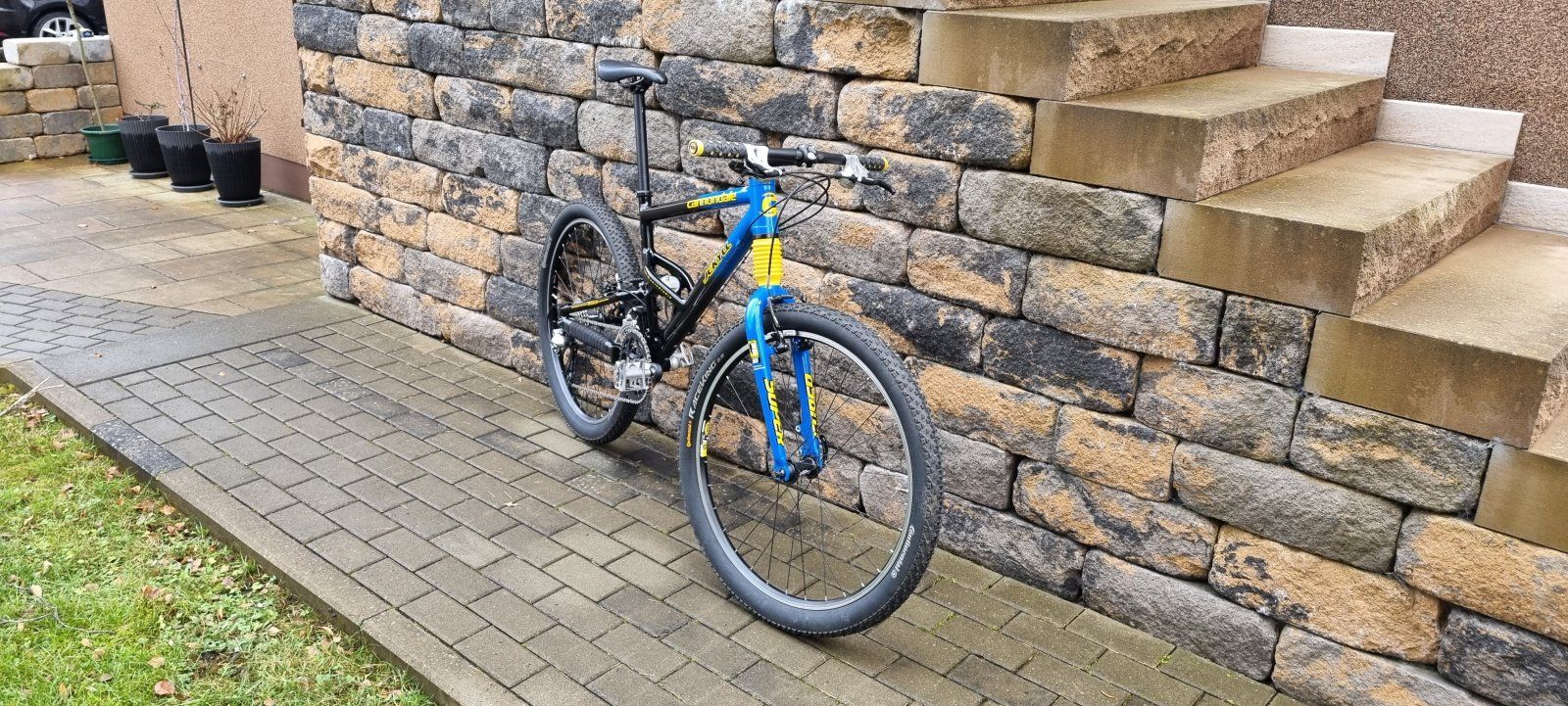

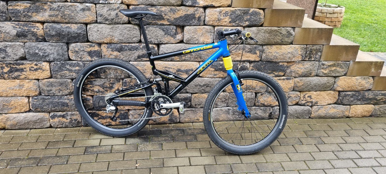

Mein letztes Projekt für dieses Jahr ist abgeschlossen.
Ein 2001er Jekyll 500 sollte es sein und hier ist es:

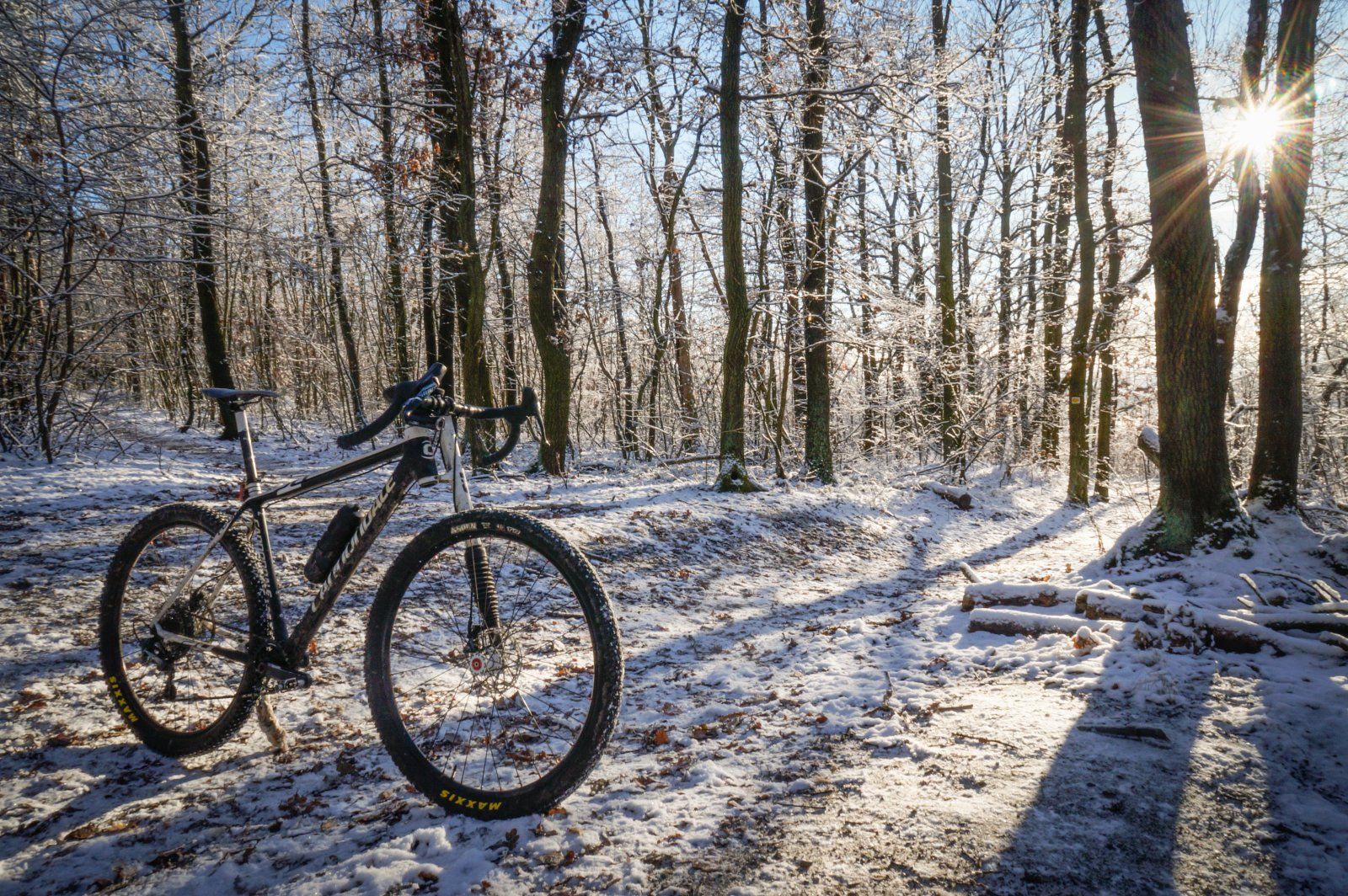

Hi, mal ne Frage und ggf bin ich gut aufgehoben. Ich hab mir vor 1.5 Jahren ein Cannondale Flash 29er als Monstercrosser umgebaut und bin echt begeistert, noch immer!
Allerdings einwas fehlt: dropper Post. Für 27.2 gibt es ein paar, die meisten aber mit internem routing. Nun hat das Flash ja keine wirklichen Rahmenöffnungen dafür, hat ggf jemand das schon mal irgendwo gesehen, wie das gehen kann? Bohren würde ich ungern, da es ein Carbonrahmen ist 🥳
Danke schon mal!

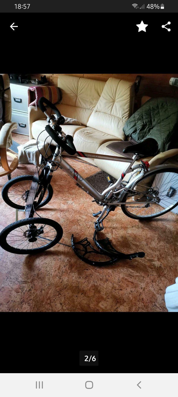

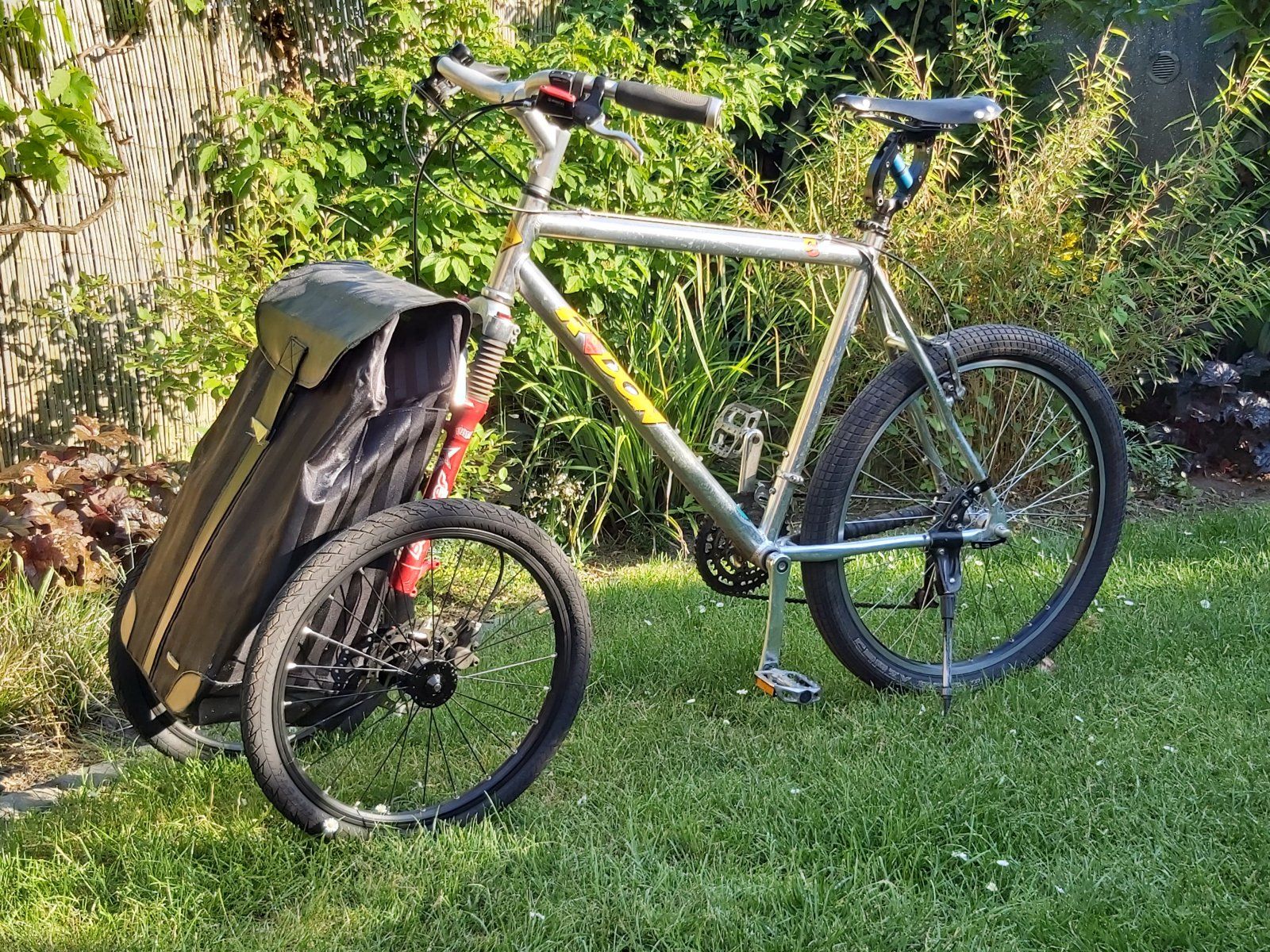

Hat sich so ergeben. Irgendwann war ich der Meinung das ich noch ein Lastenrad brauche. Und dann tauchte das hier in den Kleinanzeigen auf
Total bescheuert, mit dem Rad lebensgefährlich, nehm ich.

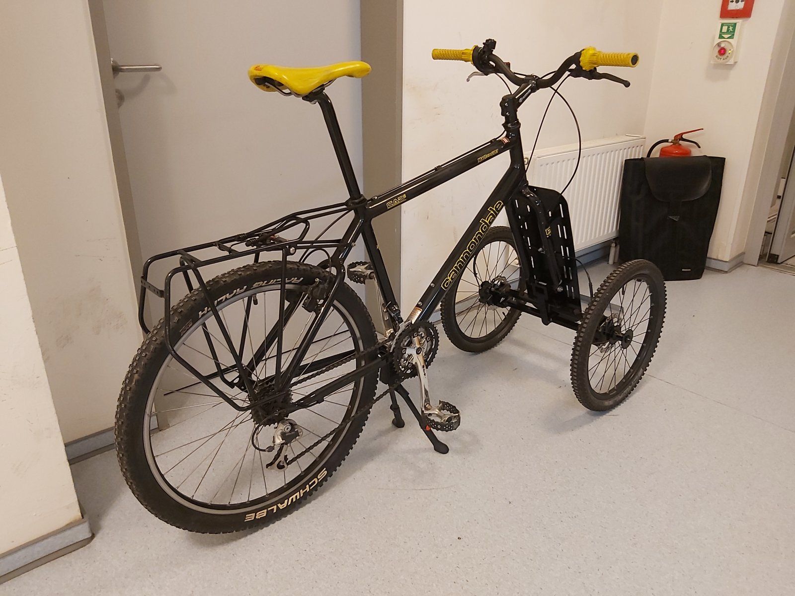

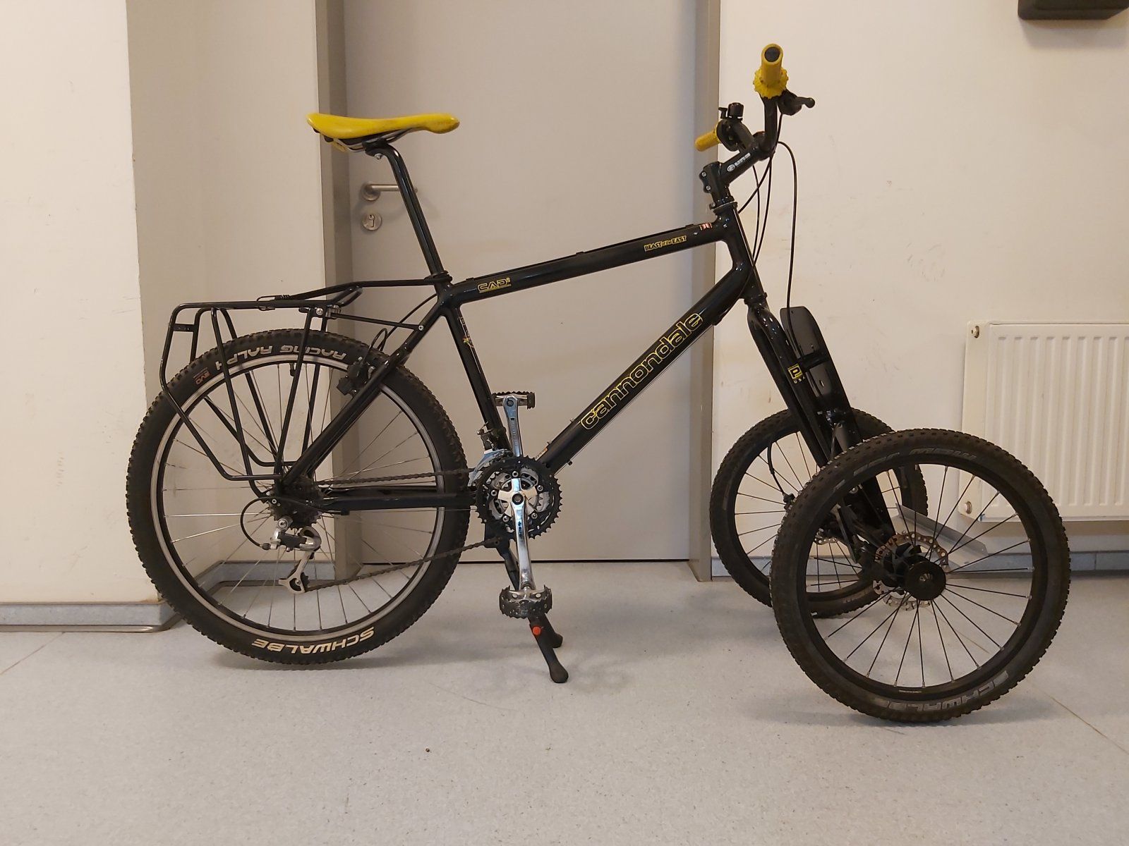

Die ersten Kandidaten
Zuerst musste das Deer dran glauben,
Ist dann aber erstmal am eigentlichen Winterrad gelandet.
