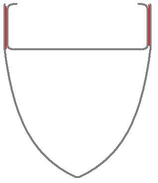

Ich bin grad' am Überlegen, ob bzw. wie ich mir MTB-Felgen für "Draht"reifen baue. Ich hab' vor einiger Zeit schon mal damit angefangen aber hab' das Projekt längere Zeit schleifen lassen.
Die Felge an sich soll aus 2 Teilen bestehen, die miteinander verklebt werden sollen. Inzwischen bin ich mir nicht mehr komplett sicher, ob die Konstruktion optimal wäre. Vielleicht könnt ihr ja mal eine Vermutung abgeben, bevor ich mir weitere Mühe mache.
Hier erst mal eine professionelle und mühevoll ausgearbeitete Paint-Zeichnung von der Idee, die weder maßstabsgetreu noch witzig ist :lol:
Die Klebeflächen sind rot :p

Es gibt ein Patent von Carbonsports bzgl. deren Carbon-Clincher-Laufrädern, lies Dir das mal durch. Ist zwar unter aller Sau was Formulierung und Fachtermini angeht, aber hilft wahrscheinlich trotzdem weiter.
Das ist ja echt 'ne bomben Beschreibung :P Aber dann scheint die Idee ja tatsächlich zu funktionieren. Nur die Umklammerung des Innenrings durch die in dem Artikel so genannte Decklage hätte ich nicht gemacht. Ist wahrscheinlich auch "nur" für das letzte Quäntchen Sicherheit, falls sich die Verklebung löst oder durch die Bremswärme aufgeweicht wird, was?
Naja, denn mach' ich das mal so weiter. Wenn Interesse besteht, könnte ich ab und zu über den Bau berichten.
