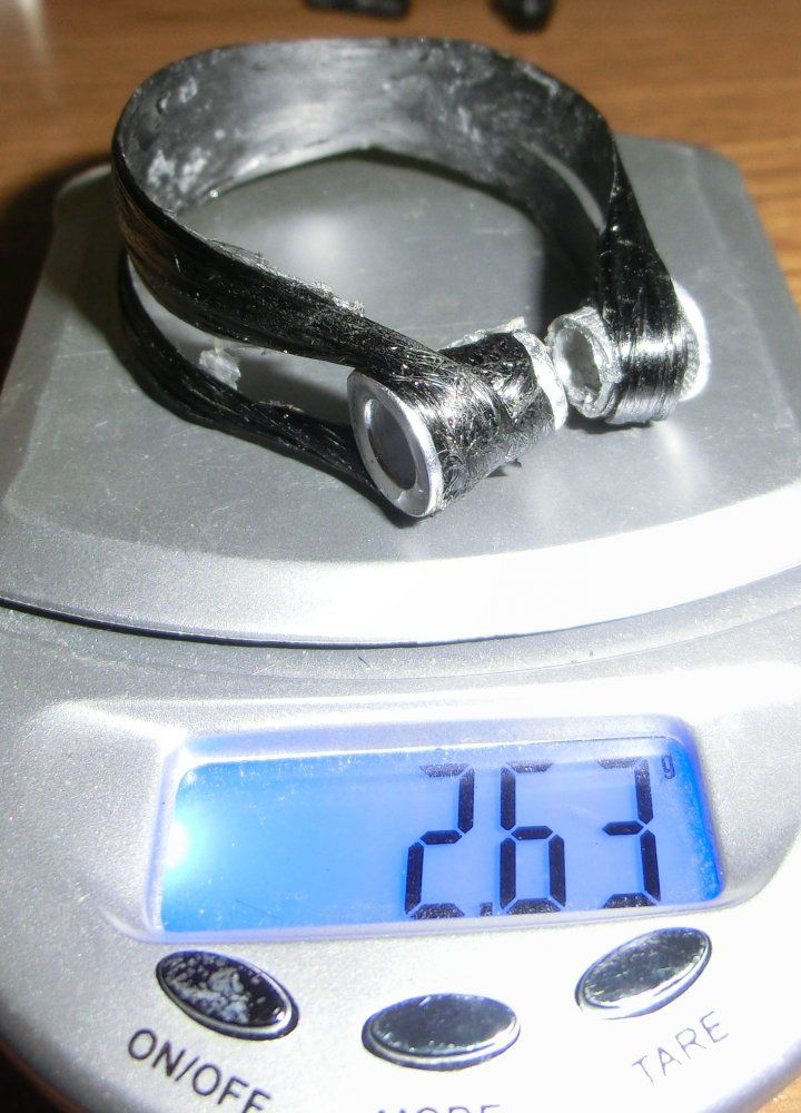

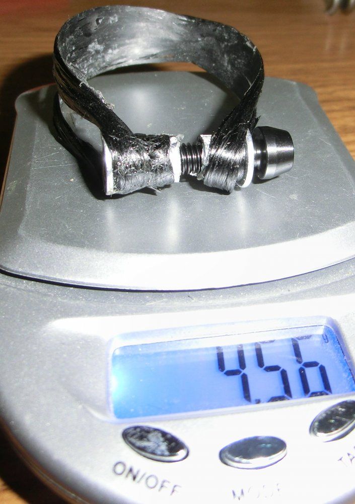

hi leute. gerade ne sattelklemme gemacht.5nm hat sie im test schon ausgehalten,das sollte reichen.Gewicht ist mit titanschraube. mit alu nochmal -0,8 g

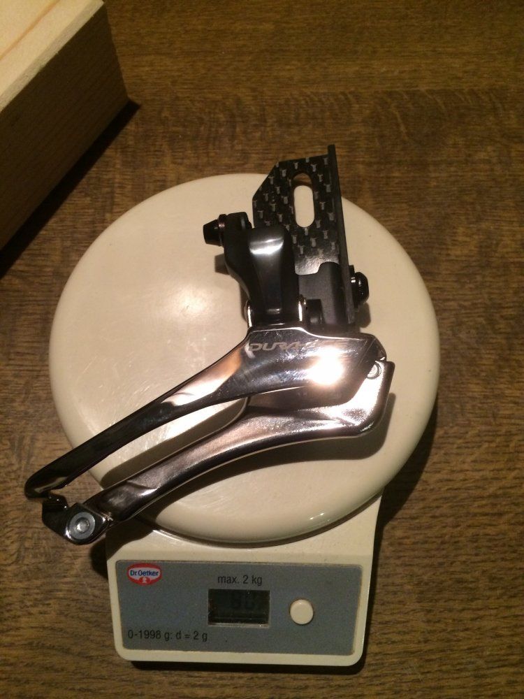

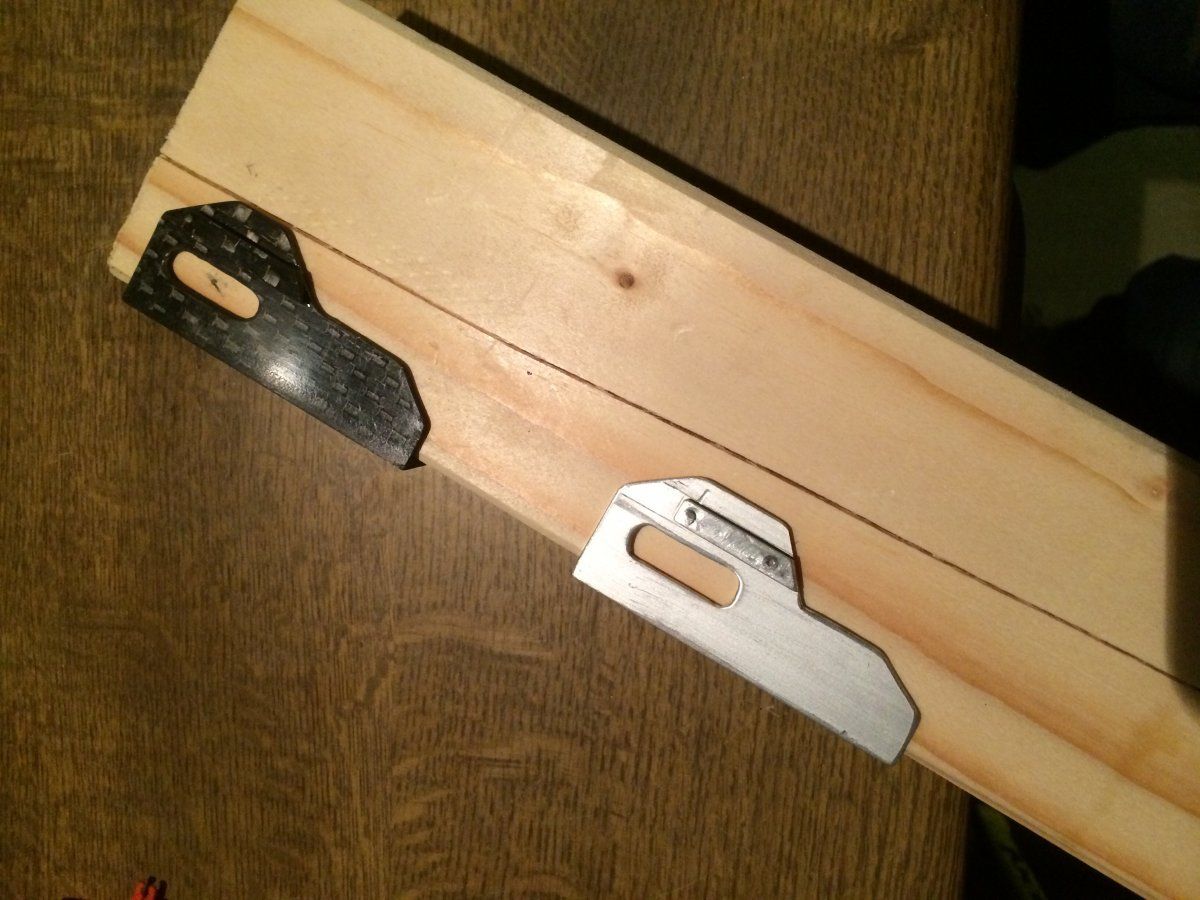

Ich will mal kurz meine Arbeit der letzten Tage präsentieren:)
Die 80g auf der Waage stimmen nicht!!! Irgendwie hat da die Waage gesponnen.
Es sind komplett nur 70g !

schaut gut aus.Nur ne bessere waage solltest dir zulegen.das ding macht nur 2g schritte.
wieviel g hast nen gespart?
Im Vergleich zum XO direktmount 57g
Zum testen hab ich mir erst den Aluhalter gebaut, der wiegt 9g mehr als der aus Carbon.
Aber halt alles mit der Dr. Oetger Waage gewogen :)
Vielleicht hast du recht und ich sollte auch mal in ne neue Waage investieren anstatt nur in meine Bikes:-)

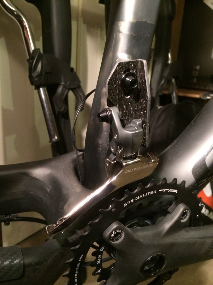

die gegenhalter an den rennerrahmen sind nich umsonst abgerundet. so hast du doch recht wenig kontaktfläche am anlötsockel.
Der Umwerfer kann sich nicht verdrehen . Man muss nur sehr genau bohren , so dass der Umwerfer exakt im Winkel anliegt . Um weitere Stabilität zu erreichen , hab ich die Kontaktfläche mit UHU Endfest geklebt.
Da wackelt absolut nichts mehr :)
Dann hast Du sehr gute Chancen, dass er nicht hält, weil er aufspalten wird. 100% nur UD funktioniert bei Fahrradteilen i.d.R. nur dann, wenn man irrsinnig viel davon nimmt. Ausnahme: Sattelklemmen, Sattelgestelle.
