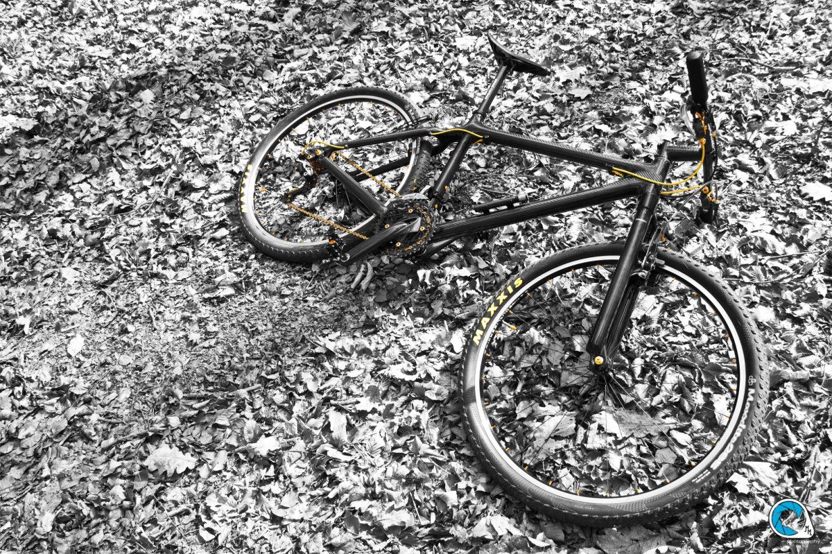

Dortsind jetzt auch Deine XTR Shifter Abdeckungen dran. Es muss noch mehr Carbon her.
