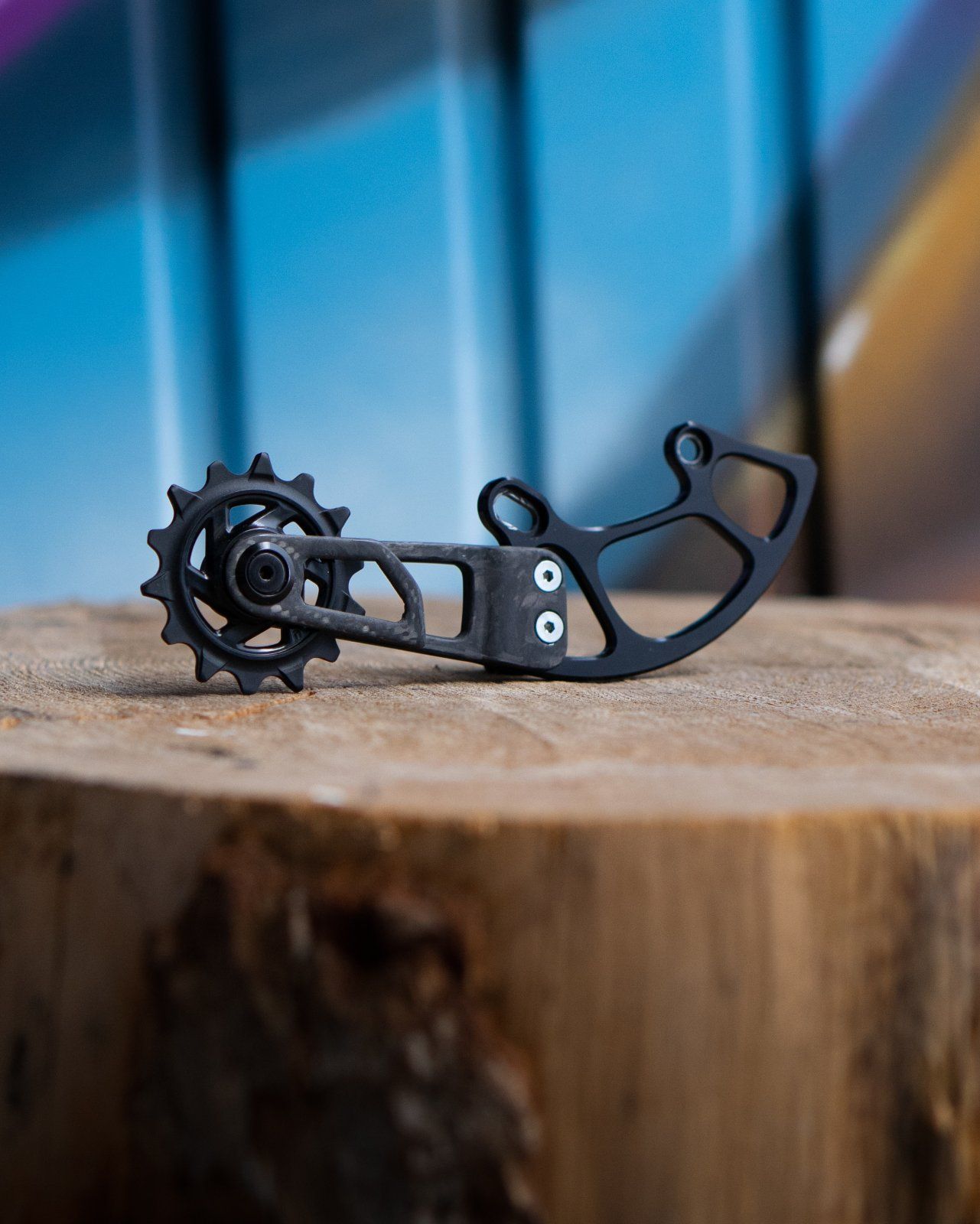

Da ich über diesen Thread schon die ein oder andere Idee aufgegriffen und umgesetzt habe, möchte ich mal meine letzte Kreation zeigen, so dass dieser tolle Faden auch nochmal aus der Versenkung geholt und wiederbelebt wird

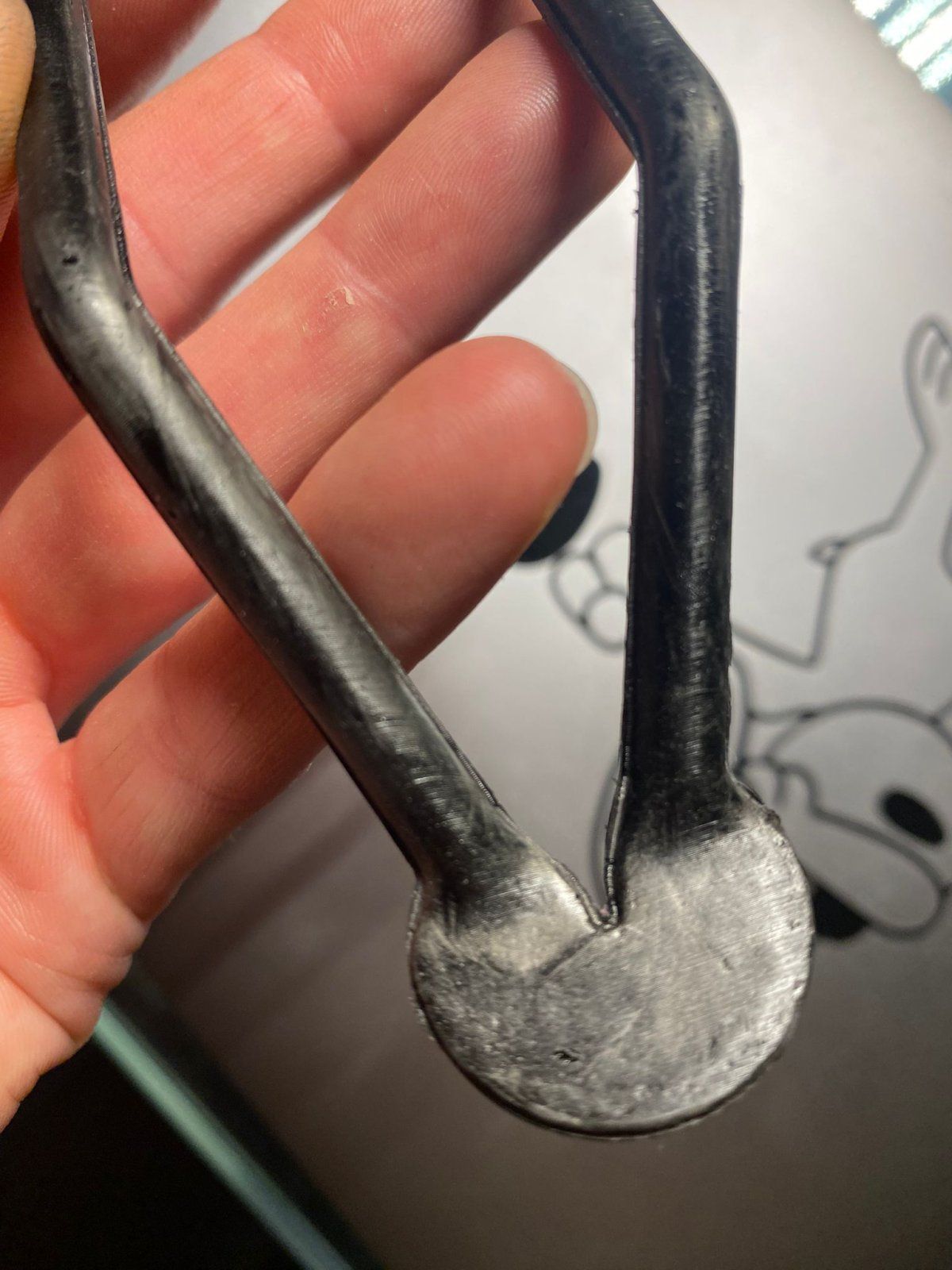

Gebaut habe ich einen Carbon Käfig für mein Eagle X01 Schaltwerk. Zunächst habe ich aus einer Alu-Platte 2 Gewindehülsen gefertigt. Auf der "Rückseite" mit einem runden Rand zum Abstützen und um zu verhindern, dass diese durchrutschen können. Auf der "Vorderseite" viereckig um ein verdrehen bzw lösen der Verklebung beim Anziehen zu verhindern.
Anschließend habe ich aus einer 2,5mm Carbon Platte den Käfig ausgearbeitet, die Hülsen eingeklebt sowie die beiden Führungen und die Erhöhung am unterem Pulley verklebt. Die beiden Führungen habe ich zur Erhöhung der Stabilität mit einer Art Zapfen versehen.
Da ich das meiste von Hand mit der Feile bearbeitet habe ist nicht alles

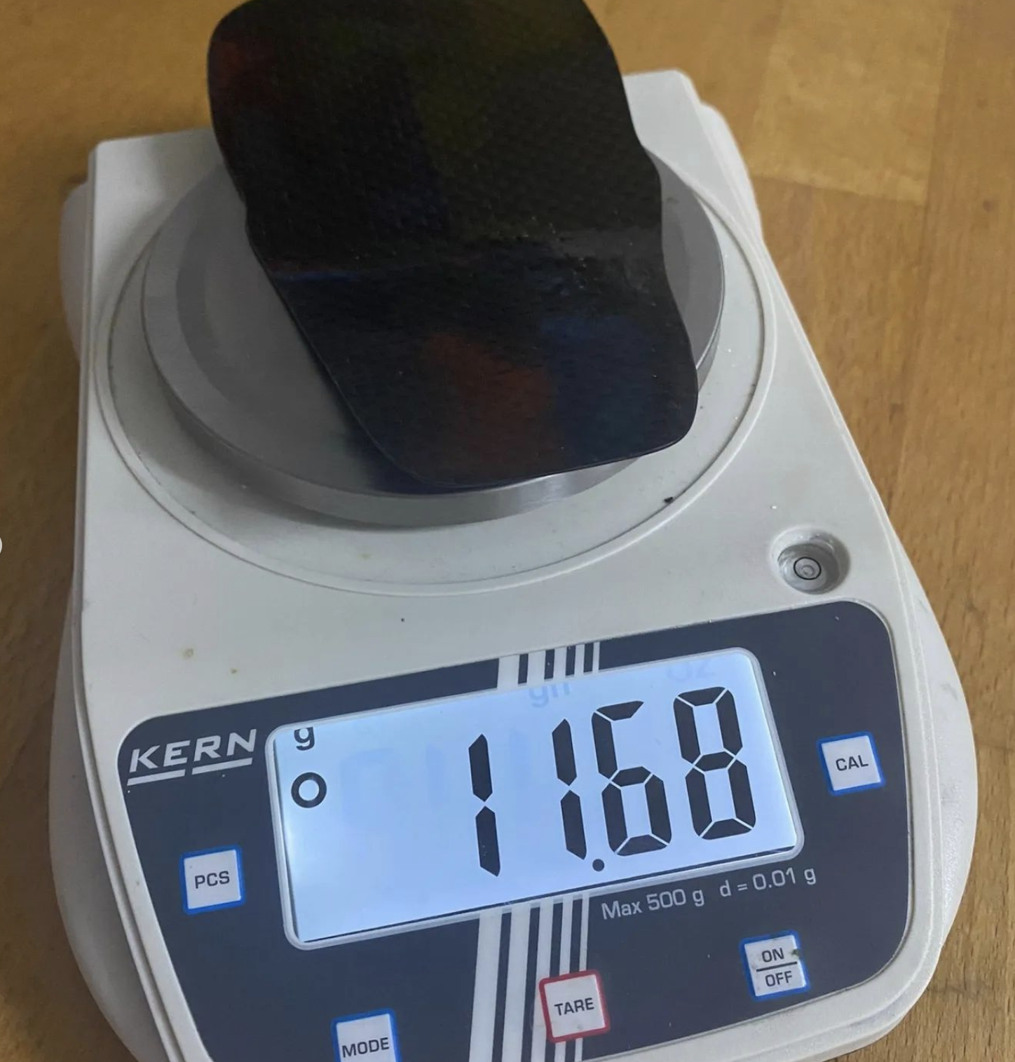

100% perfekt aber ich bin sehr zufrieden und es hat Spaß gemacht. Auch die Gewichtsersparnis von ca 50% inkl Aluschrauben ist super.

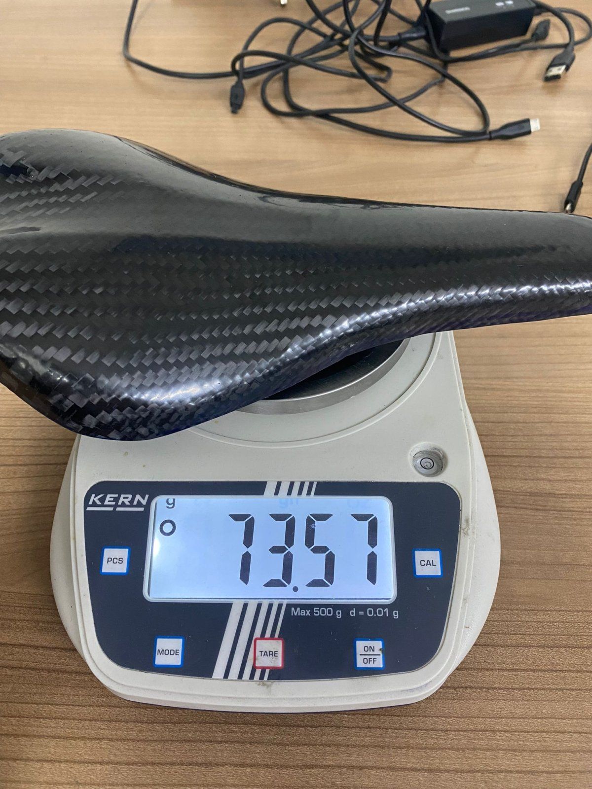

Abschließend ein paar Bilder...
