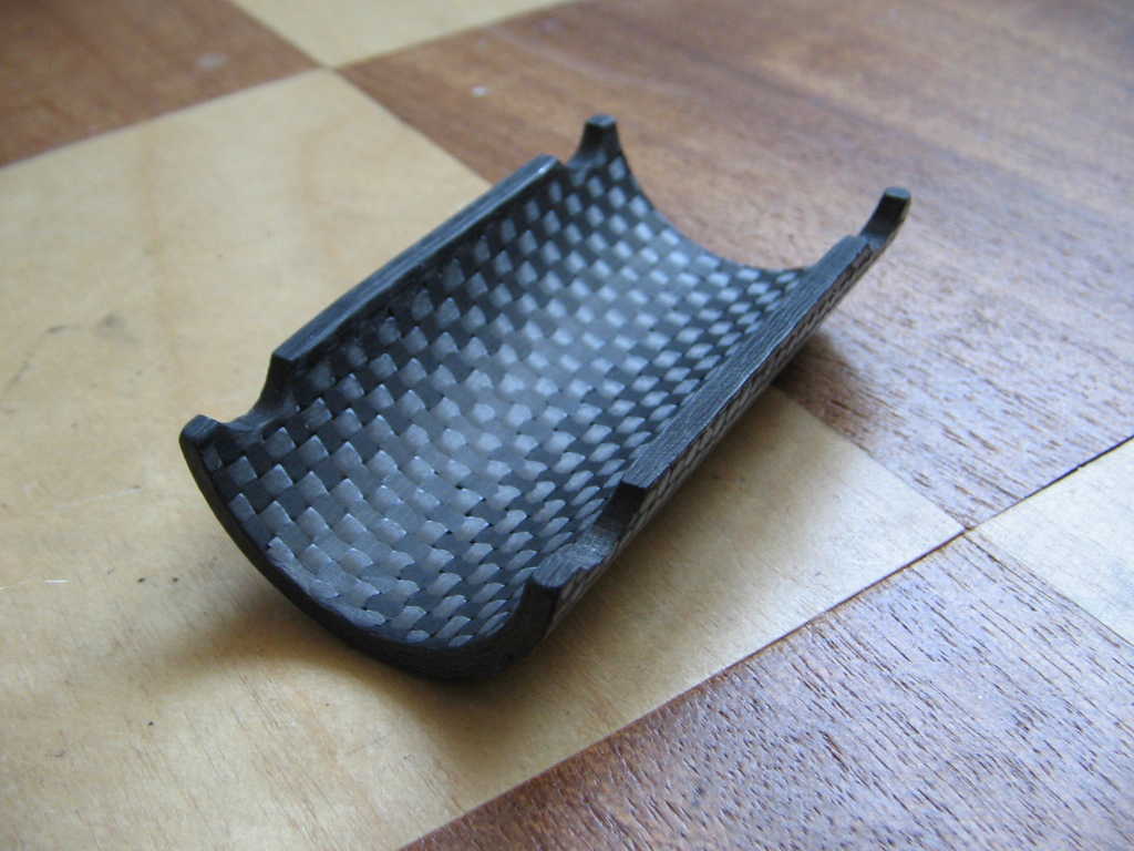

Hab mal wieder was gebastelt.
Die Wippe für meine Tune Stütze ist jetzt aus 2mm feinstem Carbon und wiegt 8g. Ein Bild auf der Waage hab ich gerade nicht parat. das Originalteil aus Alu wiegt 16g.
Stefan

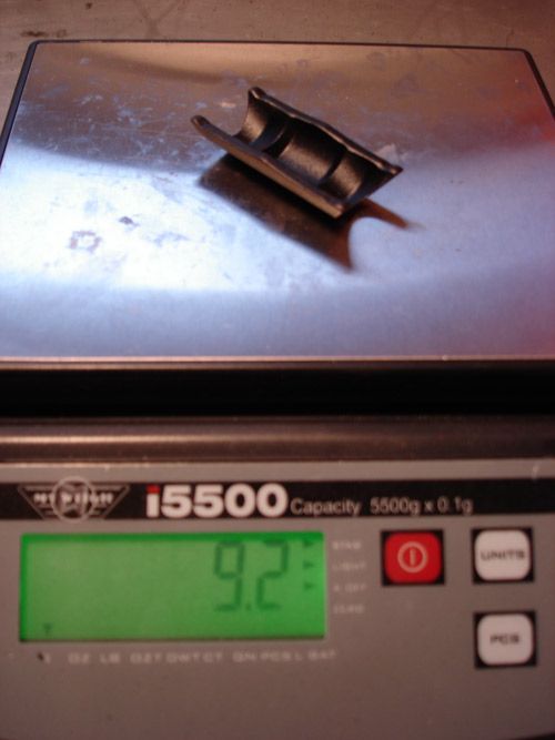

Ich nehme da immer Reste von 1 1/8" Gabelschäften. Die passen vom Radius her genau. Ich baue ja immer wieder Räder auf, da bleiben immer welche übrig. Werden einfach halbiert und mit einer Rundfeile bearbeitet. Schleifpapier auf den Tisch legen und das Werkstück bewegen anstatt des Papiers und beide Kanten werden genau parallel.
dasselbe teil einer
New Ultimate 31,6: 10,5g
KCNC Ti-Pro 27,2: 9,2g
Meine Wippe ist eben laminiert und nicht aus einem Schaft geschnitten. :rolleyes:
Ich weiß ja nicht was Coparni für Stützen nimmt, aber bei der Tune passt nun mal kein 1 1/8" Schaft.
Stefan
Stefan
Wollte doch dein Teil nicht schlecht machen. Sieht doch gut aus! Ich wollte halt nur einen weiteren Tipp für Leute bringen, die nicht laminieren können.
Ich habe es an meiner Tune Stütze (31,6) noch gar nicht ausprobiert. An 3 27,2 Stützen passen diese Wippen aus den Schäften. Kann ja sein, dass es auch vom Durchmesser der Stütze abhängt. Was hat deine, Tuner?
hab ne New ultimate in 27,2mm und da passt es auch!
Dauert zwar lange die Schleiferei aber ist dann ein sehr edles selbstgemachtes Tuningteil das fast jeder kann sag ich jetzt mal!
Gruß Ingo
Gruß Ingo
Ich brauch ungefähr ne halbe Stunde dafür. Für die letzte für nen Freund hab nur 20min gebraucht.
Habe Carbonwippe mit 6 Gramm da.Aus Tauchrohr einer Carbon Federgabel.Nur leider nicht verwendbar da gleiches Teil beim Kumpel gebrochen ist.
Als meine Wippe aus nur 7 Lagen laminier war, hat sie auch nur eine Tour gehalten. Jetzt mit 12 Lagen und 2mm Wandstärke klappt alles super. (160er Gewebe)

für die thomson-stützen passt der gabelschaft-radius auch perfekt.
mein erster versuch ist leider schon beim anziehen des sattels zerbrochen (zerrissen). weiß leider nicht, von welcher gabel der schaft war, auf jeden fall hat's nicht gehalten.
welche gabel-schäfte sind denn dick genug und halten? und wer hat davon noch ein stück über?!?!
würd mich wirklich freuen! bitte ->pn!
