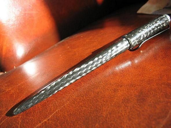

so, brille ist noch nicht in angriff genommen mangels zeit, aber gestern haben habe ich noch fix das da im anhang gemacht für die abiprüfungen.
achso, ist ein lamy-schönschreibfüller gewesen mal.
