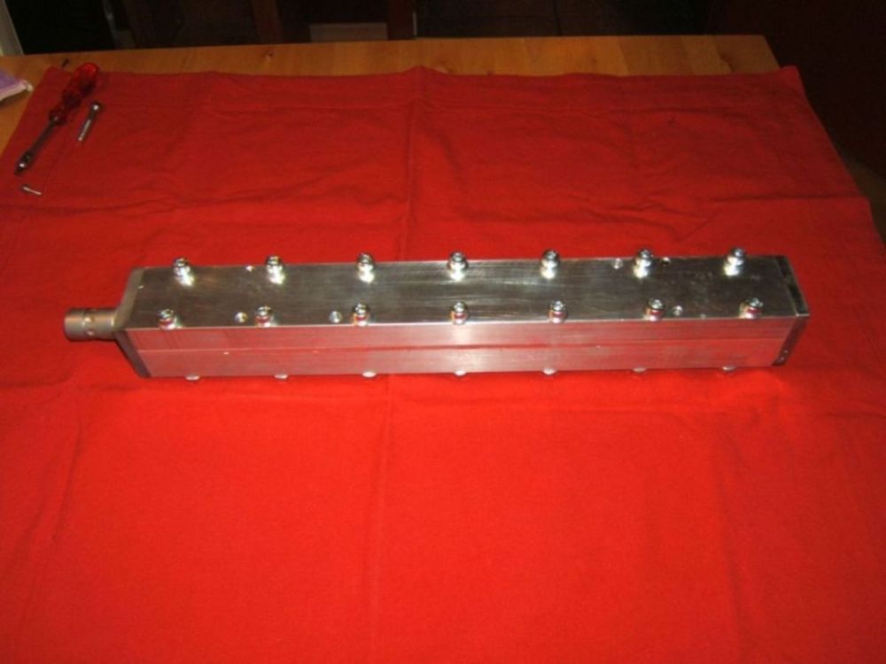

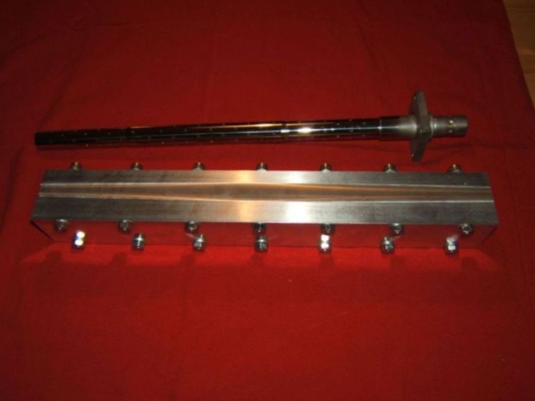

Hallo ihr alle,
hier mal ein paar Bilder von meinem Neuen Werkzeug für eine Sattelstütze im
Durchmesser 31,6mm. Maximale Rohrlänge ca. 430mm.
Gruss Michael

Hi Michael, darf ich fragen was für ein Metall für deine Werkstücke verwendet wird ?
Und gibt es einen Qualitativen Unterschied zwischen Alu, und Werkzeugstahl Formen,mal ganz abgesehen vom Preis.
Gruß
