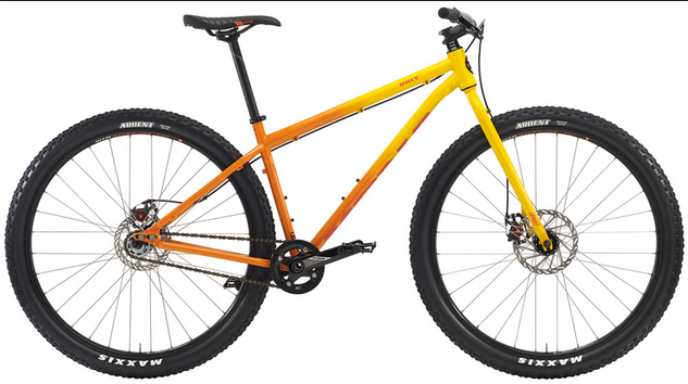

Hallo zusammen,
ich habe noch ein Kona Unit von 2016 in meinem Keller stehen...nach reichlicher Überlegung bin ich zum Entschluss gekommen,
es zu verkaufen. Das Rahmenset habe ich dieses Jahr gebraucht erworben und es mit Neuteilen aufgebaut. Da ich jetzt nicht runter
in den Keller will um schlechte Fotos im dunkeln zu machen, habe ich mir erlaubt, das Foto von der Kona Homepage zu entnehmen.
Anbauteileliste + Fotos werde ich am Freitag nachreichen...vorher schaffe ich es nicht - wollte aber schon jetzt den Verkauf platzieren.
Der Rahmen kommt in XL daher und die Geo kann auf der Homepage eingesehen werden. Den Preis werde ich dann auch benennen können.
Wünsche noch eine angenehme Woche!
Hallo zusammen,
habe mich entschieden, mein neu aufgebautes Kona zu verkaufen.
Der Rahmen + Gabel wurde dieses Jahr gebraucht erworben
(aus 1.Hand) und es mit Neuteilen aufgebaut.
Hier die verbauten Parts:
Rahmen/Gabel: Kona Unit; in XL
Steuersatz:unbekannt, schwarz, gebraucht
Vorbau: Wake 31,8mm, schwarz, neu
Lenker: Wake in 31,8mm, 780mm Länge, schwarz, neu
Griffe: Yeti, gebraucht
Bremshebel: Avid, silber, gebraucht
Schalthebel: Shimano, schwarz, neu, 10-fach
Sattelstütze: unbekannt, schwarz, gebraucht
Sattel: Kona, schwarz, gebraucht
Schalt-/bremskabel: Jagwire, schwarz, neu
Bremsen: Avid, schwarz, gebraucht
Naben: industriegelagert, schwarz, neu (100/135mm)
Speichen: schwarz, neu
Felgen: unbekannt, schwarz, 29Zoll, neu
Reifen: Schwalbe, schwarz, 29Zoll, neu (der VR hat eine leichte Unwucht)
Innenlager: Truvativ
Kurbel: Truvativ Stylo, schwarz, neu
Kette: KMC, neu
Kassette: Sunrace, 10-fach, neu
Schaltwerk: Shimano Deore, schwarz, neu
Preisvorstellung: 899€ inkl. Versand
Weitere Bilder in meinem Fotoalbum oder im Bikemarkt:
https://bikemarkt.mtb-news.de/article/1223029-kona-unit-29er-von-2016-in-xl-top-zustand
https://fotos.mtb-news.de/s/90791
Wie immer ist der Preis VHB - bin für Preisvorschläge stets offen!
Sportliche Grüße!
