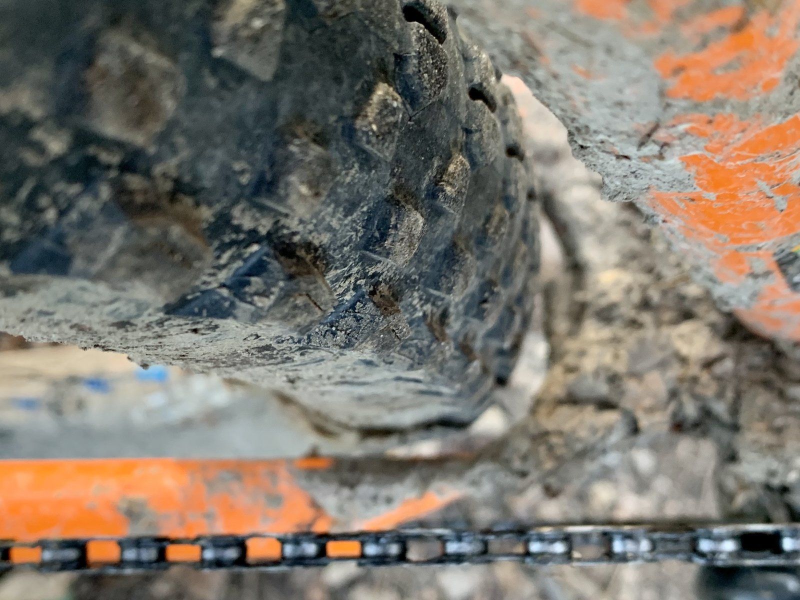

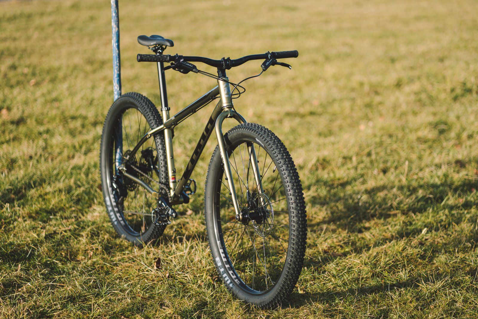

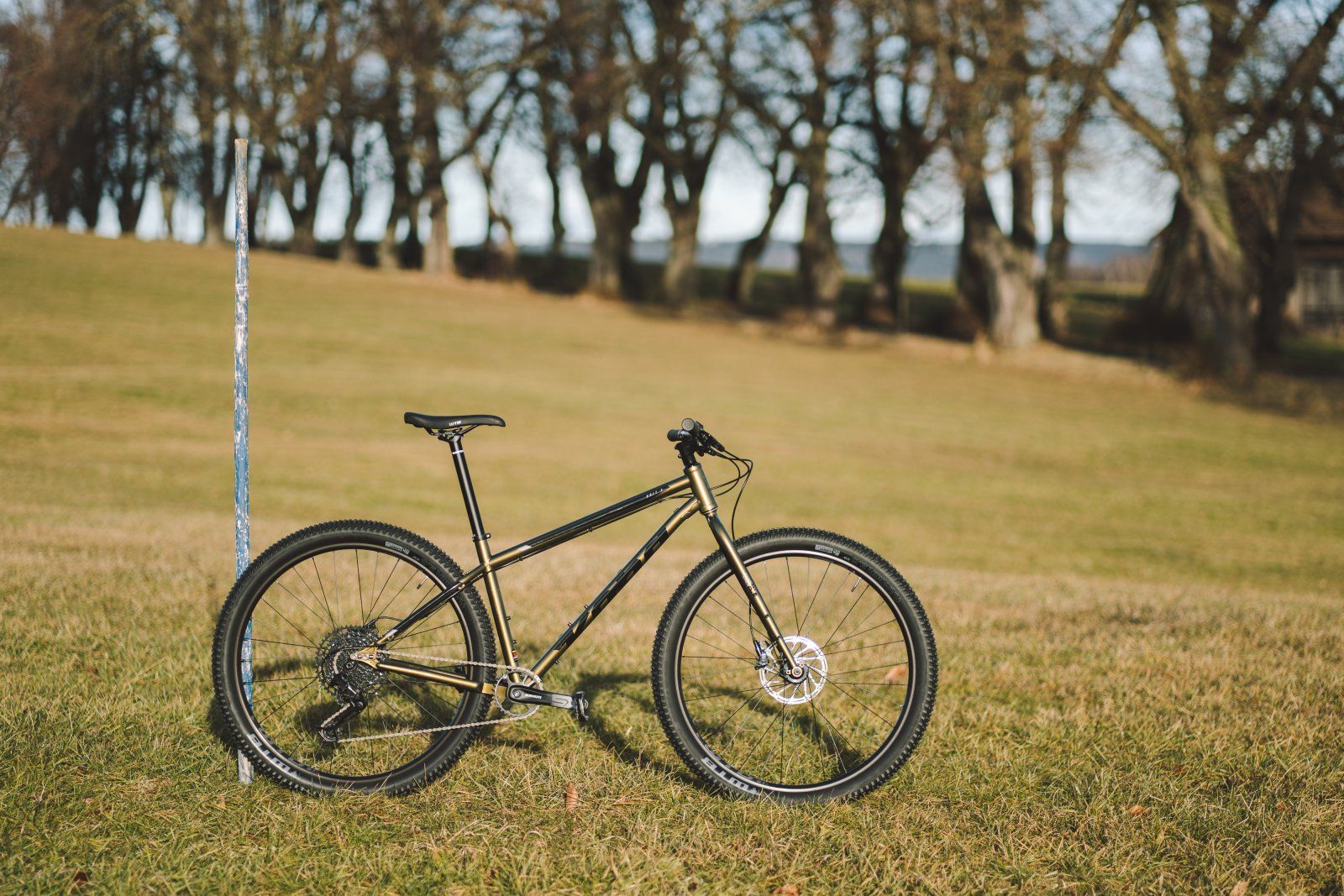

Die Slider sind maximal vorneSieht so eng im Hinterbau aus
das sieht noch gut aus. werde bei meinem auch versuchen die kettenstreben so kurz wie möglich zu kriegen.Maxxis Ikon 2.35. Da ist noch etwas Luft ...

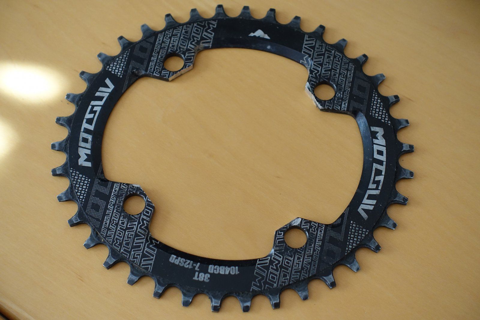

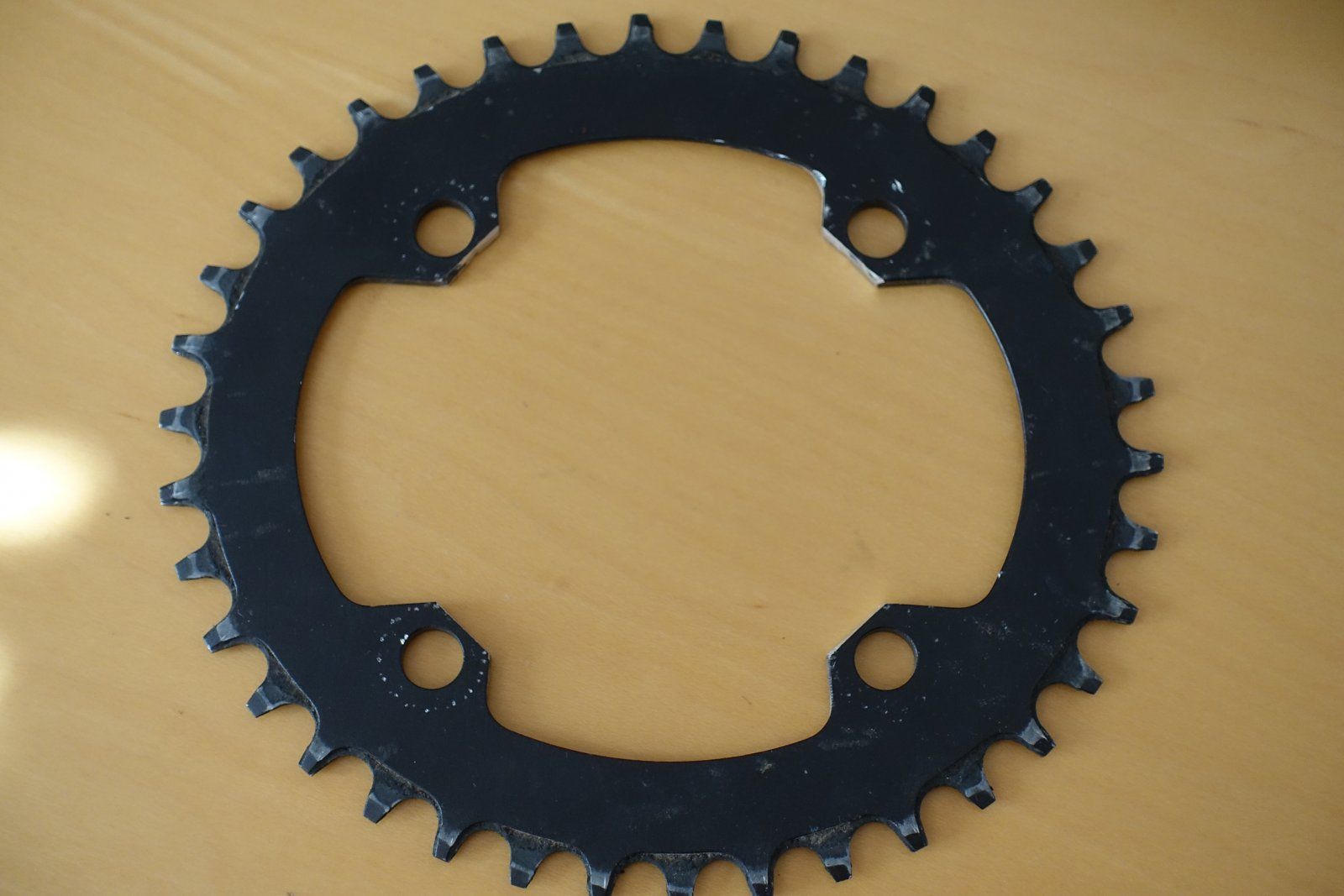

ja, etwas kürzer wäre schön zumindest was die spielereien angeht.Die Slider sind nach ganz vorn geschoben, damit die Kette bei 32 x 16 ( Oval vorn, beide Absolute Black) überhaupt draufgeht, wurde der Lack in den Slidern entfernt und das Metal vorsichtig mit einer Rundfeile bearbeitet. Danach passte es bei mir, das kann durchaus von Rahmen zu Rahmen (Rahmengröße, Fertigungstoleranzen) anders sein. Gefällt mir persönlich viel besser so, könnte gern noch kürzer sein.

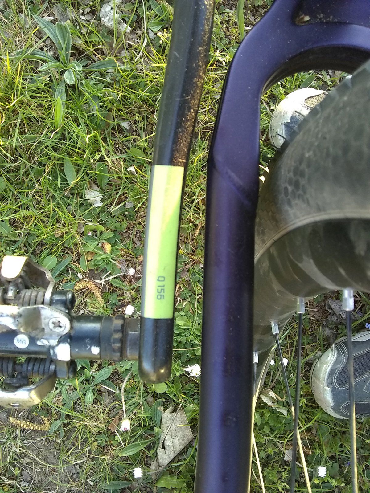

zur allgemeinen info:hat jemand schon versucht eine sram mtb kurbel mit dem schmalen q-faktor (156) zu verbauen? durch das blech sollte das eigentlich gehen. habe eine am vagabond verbaut, könnte mir aber den umbau sparen, falls das schon mal jemand erfolglos probiert hat.
