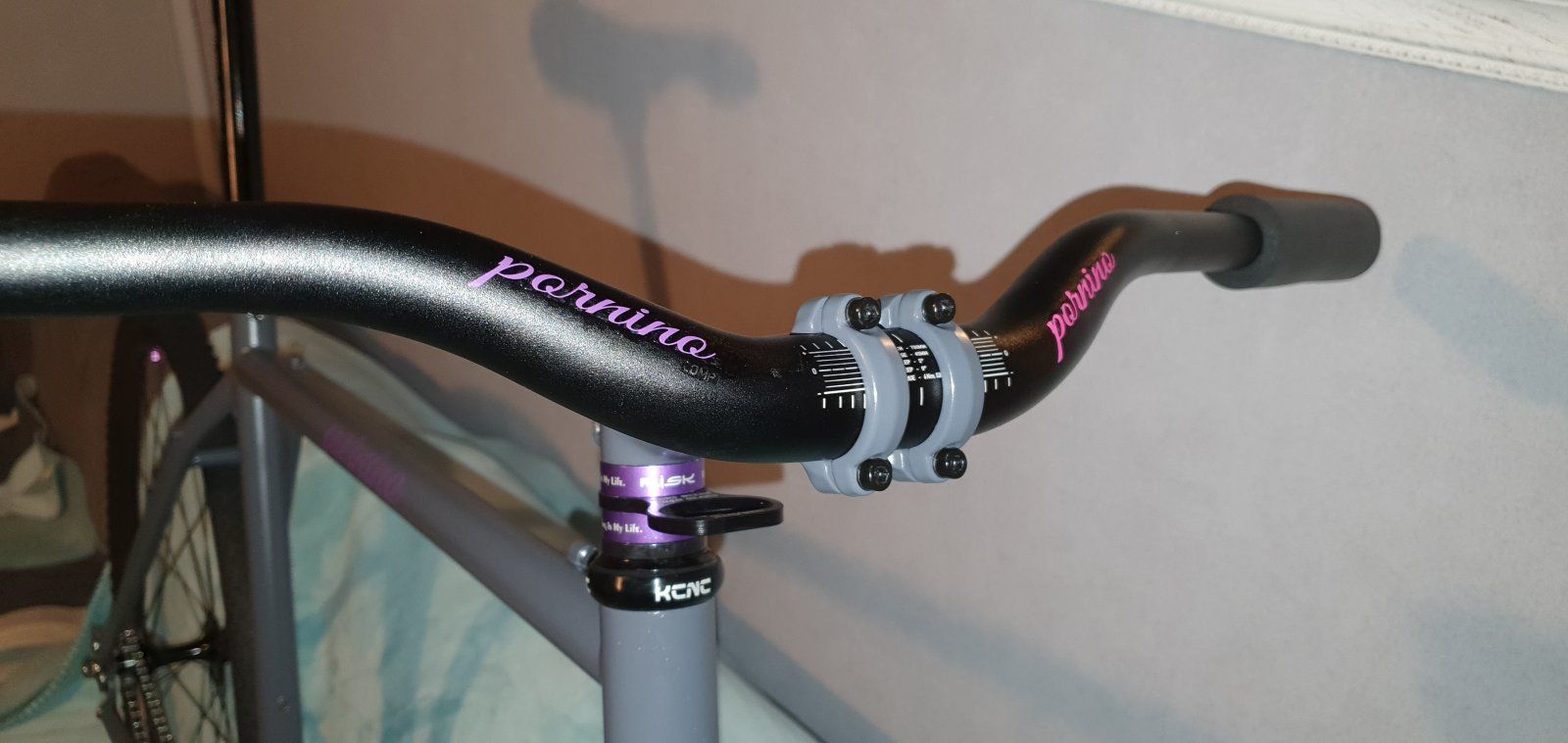

mal was Neues bei mir...
ist das nur Haftvermittler und man muss danach trotzdem noch grundieren?
https://www.123lack.de/mipa-haftpro...vermittler-primer-fuer-aluminium-chrom-kupferHab bisher immer den Epoxy Grundierer von Spray Maxx verwendet, der trägt aber ziemlich dick auf.
Das Zeug würde es ermöglichen eloxiertes Alu transparent zu grundieren...
Kannst du nehmen. Darfst aber nur dünn auftragen. Gab mal Klarlack für Poliertes Alu und Messing von Standox aber wurde aus dem Programm genommen. Jetzt geht das nur mit dem Primer da und dann Klarlack drauf.
