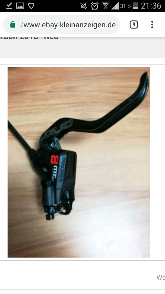

Moin an alle... baue mir gerade ein neues Marathon bike auf und stehe vor der Wahl MT 8 oder reicht shimsno XT? Habe heute ein verlockendes Angebot gefunden "2018" er VR&HR set Mt8 inkl Scheiben Neu für 280€ . Jedoch fehlen auf dem Bild zu drn vergleichbildern im netz die Hebel-Einstellschrauben. .. also doch älteres Modell? Lohnt sich der Kauf trotzdem ?
Danke für eure Antworten. ...
Gruß Stefan Anhang anzeigen 800865
Die Druckpunktschrauben haben ohnehin keinen Effekt - ich kann zumindest keinen messen. Und die Hebelweitenschrauben hab ich durch Madenschrauben ersetzt. Von daher würde ich dieses Angebot sogar vorziehen.
Gab anfangs mal sowohl eine OEM und Aftermarket Version, erstere nur mit Werkzeug-Verstellung.
Oder umgelabelte MT6, wobei mich das nur stören würde, wenn ich den Preis für eine MT8 hingelegt hätte ..
