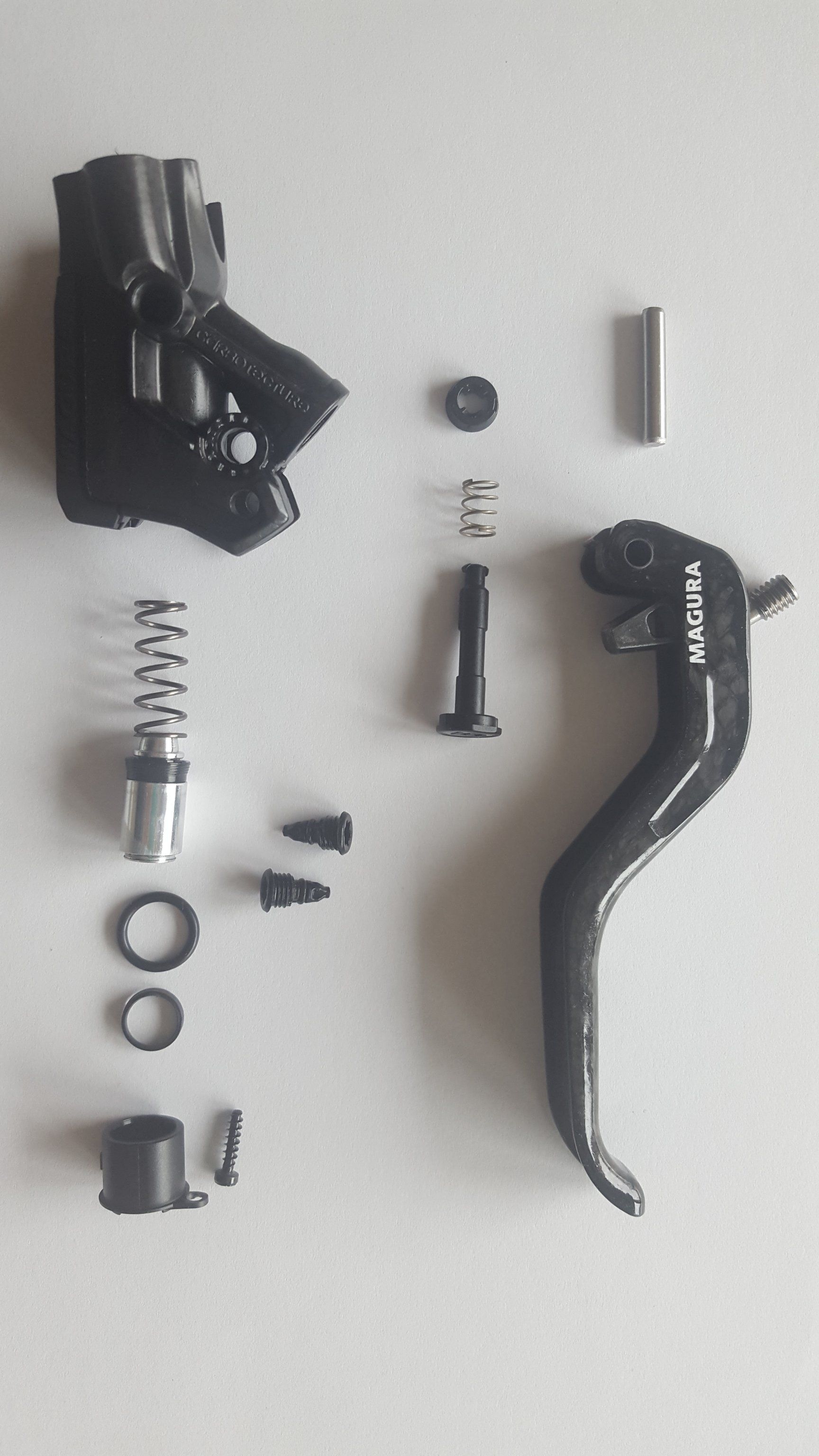

Diese neue MT8 ist gerade komplett zerlegt gewesen incl. Kolben in der Zange draussen. D.h. da war nicht Luft in der Bremse, sondern nur Luft. Nach Zusammenmontieren und anwenden beider Entlüftungsprozeduren gemäß Magura ist sie wieder voll funktionsfähig. Leerweg, Druckpunkt etc. etc. Zur Sicherheit bleibt sie aber einen Tag noch im Montageständer in der richtigen Entlüftungsposition und morgen werden nochmals beide Prozeduren gemacht.
Nachtrag: Nach dem einem Tag die Prozedur wiederholt - wahrscheinlich nicht notwendig - und dann eingebaut. Da Beläge und Scheibe bereits aufeinander eingefahren waren, haben ein paar Bremsungen gereicht, um das alte Grip-Niveau wieder zu liefern. Die Bremse war vorher völlig in Ordnung und ist 2 Jahre am Stück gelaufen, aber das war nochmals Feinarbeit an Leerweg und Druckpunkt mit sehr gutem Ergebnis. Befüllen und Entlüften gemäß den Anleitungen funktioniert einfach.
