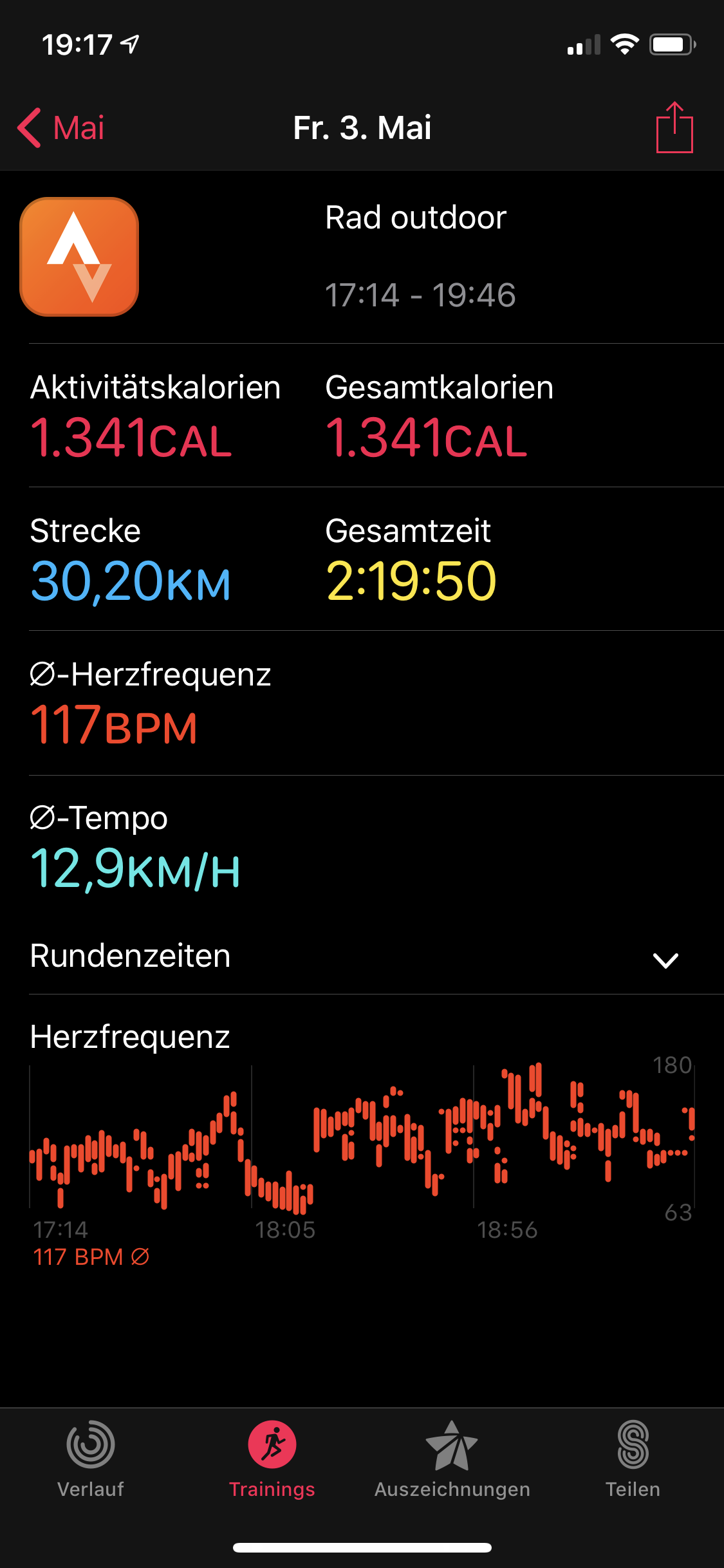

ich hoffe meine Frage passt hierher, wollte dafür nicht extra einen neuen Thread aufmachen. Ich zeichne meine Trainings mit Strava auf der Apple Watch auf, das funktioniert sucht sehr zuverlässig. Im Strava Portal werden nach dem Training auch alle Daten inkl. Karte angezeigt. In der Aktivitäten App auf dem iPhone werden mir zwar alle Daten angezeigt aber nicht die gefahrene Strecke auf der Karte. Hier wollte ich einfach mal wissen ob das eine Fehlfunktion ist oder ob Strava die Karte generell nicht ablegt?

Also irgendwie tut es bei mir nicht, in der Aktivitäten App wird keine Karte angezeigt, habe alles neu installiert.
Hab mal einen Screenshot angehängt, hier sollte doch unten die Karte dargestellt werden oder?

Da es sich bei der Aktivitäten App um eine Apple spezifische Anwendung handelt, denke ich mal, dass es nicht vorgesehen ist, dass Strava die Kartenroute da hochläd.
Ich zeichne meine gefahrenen Routen/Trainings direkt mit der Apple Watch eigenen Trainings App auf und lade die Daten automatisch entsprechend zu Strava rauf.
Ja das habe ich auch schon probiert aber leider kennt die Apple App keine Auto Pause Funktion und beim Biken mache ich schon häufiger Pause. Ich hoffe Strava bessert hier irgendwann mal nach und speichert auch die Karte in Apple Health.
