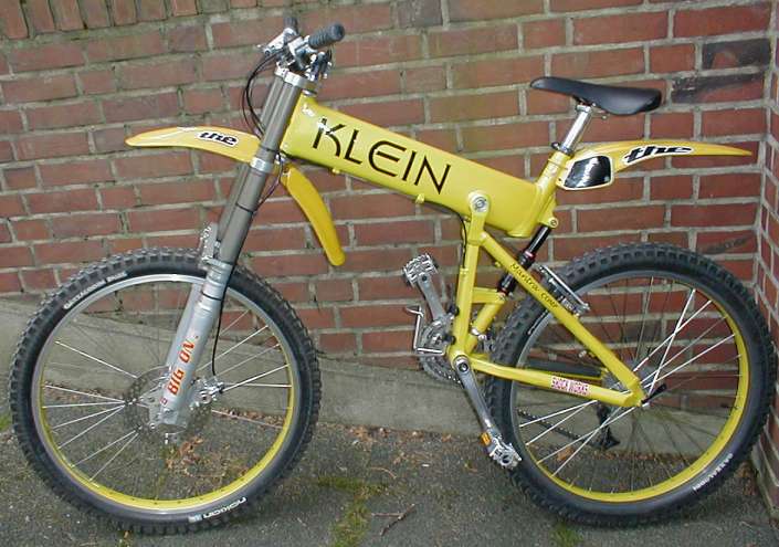

...so traurig, was mit dem Rad passiert/passiert ist... Erst als Schnapper bei den Kleinanzeigen, dann 1x für > 1500 € in der Bucht, dann 1x für > 880 und nun nackt für 500 :(
Soviel Potenzial... Schade, schade :(
Jungs, wieviel kann man dafür ausgeben? Und @IHateRain: Kannste mir mehr zur Geschichte des Rads erzählen? Ich hab das doch hier auch schon irgendwo gesehen, aber damals noch auf ein Alumodell gehofft (was natürlich immer noch 1000mal geiler wäre;)).
Nun, Tobstar, viel mehr als meine kurze Zusammenfassung kann zumindest ich Dir nicht bieten. Mit dem Rad wurde halt Geld verdient ;)
Oder meinst Du die Geschichte des Mantra´s ansich :confused: M.M. nach geht der in der Anzeige aufgerufene Preis für ein Pro mittlerweile in Ordnung - wenn ich mir so die Preisentwicklung des letzten Jahres anschaue... Natürlich kommt es (auch) auf den Zustand des Dämpfers, Lagers sowie des Lack´s an :)
Grüße
IHateRain
Nene, die Geschichte dieses speziellen Rades war schon gemeint. Aber ich glaub, ich beteilige mich nicht an der "Vermarktung" dieses speziellen Rahmens und warte weiter auf mein Alu-Mantra. Ich weiß, dass es irgendwo da draußen ist.
Da isses wieder ...:lol: Die "Kriemhild Herrmann" Edition :lol:
Ob dieses Rad überhaupt exisitert? Sind auch JEDESMAL dieselben Bilder. Das Komplettbike hat wieder nen anderen Namen auf der Sitzstrebe...Udo Herrmann? Oder was kurzes auf jeden Fall...
500 für das Komplettpaket ist aber in Ordnung, wobei ich dieses spezielle Rad ganz sicher nicht kaufen würde, weil da soviel Betrügereien mit gemacht wurde. Ich glaube nicht, dass da soviel Geld mit verdient wurde. Wer soll es denn gekauft haben und dann soviel Verlust damit machen wollen? Einfach lächerlich diese ganzen Mantraaktionen...sehe ich genauso wie der Tobstar23. Mit so Betrügern würde ich auch keine Geschäfte machen wollen....

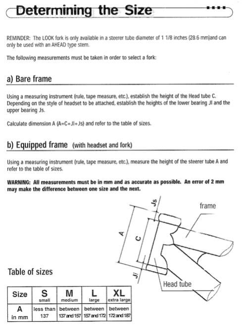

So folgende Frage mal an die allwissende Mantra-Gemeinde:
ich könnte an eine Fournales XL kommen bräuchte aber für das Mantra der Größe nach eine L oder M. Da könnte man natürlich mit Spacern arbeiten und der Lenker kommt was höher. Auch nicht schlecht für den Rücken :-)
Technisch ok? Sieht das xxx aus? Ihate Rain hatte glaube ich auch eine etwas höhere Girvin montiert und mit Spacern ausgeglichen...
Sagt mal was dazu.
LG Markus

Mhmmm...
Ob man das Steuerrohr der Fournales derart kürzen kann ohne die Geo negativ zu beeinflussen :confused: Keine Ahnung, Markus.
Das Schaftrohr der Girvin benötigt eine bestimmte Länge, damit die Standrohre den richtigen Winkel bekommen.

Hallo Michael,
ich würde es nicht unbedingt kürzen wollen, sondern oberhalb des Steuersatzes 20mm mit Spacern auffüttern. Die Geo bliebe da doch gleich, oder?!
LG Markus
Dann bliebe die Geo wahrscheinlich gleich... Und 2 cm Spacer sind nicht viel. Ich habe 2,5 cm - glaube ich - und das ist optisch so gerade an der Grenze, meiner Meinung nach.
Hast Du denn die Chance zur Probemontage? Wäre sicher sehr hilfreich und eine gute Investition von Zeit, möchtest Du es ordentlich haben. ...bevor Du Dich später über eine unpassende Gabel ärgerst, die bei Dir nicht passt ;)
Cheers
IHateRain
Cheers
IHateRain
Det jute Stück liecht natürlich sonswo! Vormontage is da nich.
Ick simulier mir det hier mal mit den Spacern, tendiere aber im Moment eher zum Nichtkauf.
LG Markus
öhm....zum Thema Reset-Steuersatz für Klein-Maß kann ich nur positives berichten. Die Dinger sind zwar nicht billig, aber qualitativ gut. Der Einbau sollte allerdings vom (erfahrenen) Händler erfolgen. Denn die Schalen für das Steuerrohr werden nicht nur gepresst sondern auch geklebt.
Aber optisch wie technisch kann ich sie nur empfehlen. Für nen King zahlste ja auch fast den Betrag...

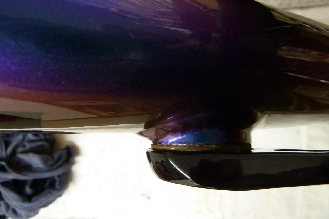

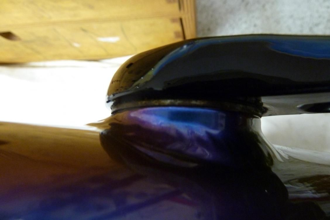

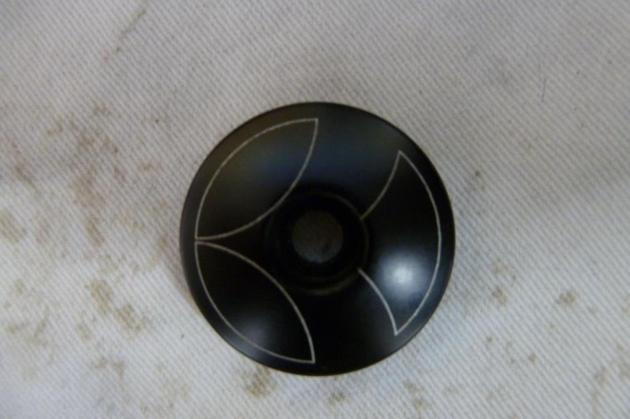

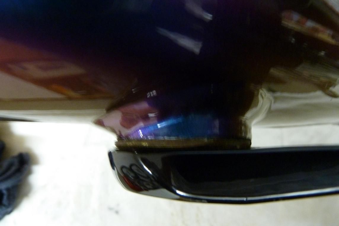

Habe beim vorbereiten des Grundgerüsts folgendes gefunden:
1. Klein A-Head Kappe (wusste gar nich, dass es sowas gibt)
2. Bräunliche Dichtungen am Schwingenlager..:lol:
Schaut Euch mal die Bilder an. Ist der zwischen Rahmen und Lageraufnahme vom Hinterbau im netten braun schimmernde Ring normal oder sieht der eigentlich anders aus? Müsste der unbedingt ausgewechselt werden? Was hat der für eine Funktion (Dichtung)?

Das ist der Rand der beschichten Gleitbuchse die im Rahmen verpresst ist.
Der Teil den du auf den Bilder siehst, sieht wirklich nicht mehr schön aus aber auf den kommte es auch nicht an.
Gruss
xoome
