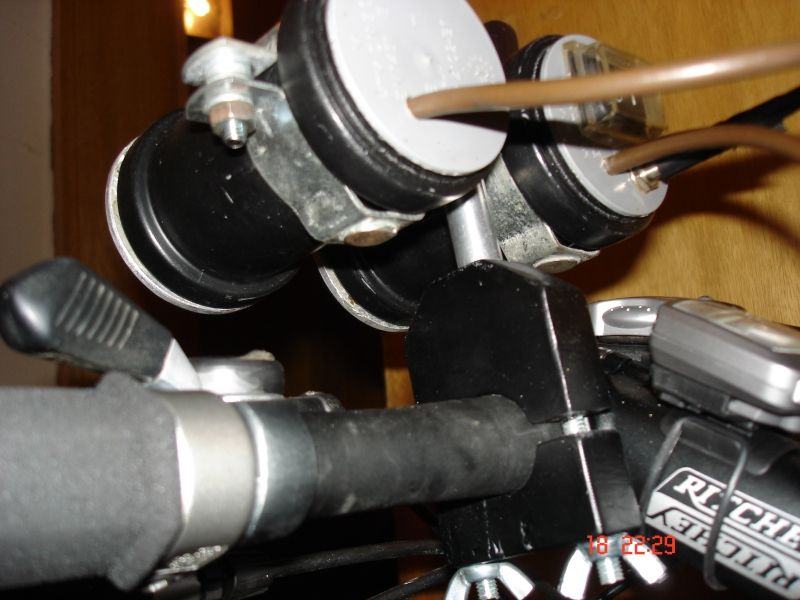

Hier meine rustikale Lampe :)
Hängt z. Zt. an meiner Universal-/Schlechtwetter-/Nachtfahrschmette.
Halter und Lampen mit vergleichsweise sehr viel Selbstbau (Feilen und Sägen bis zum Umfallen). Hat sich aber gelohnt. Konventionelle Technik, aber bewährt.
Stromversorgung über 3,4ah Blei-Gel in der Satteltasche. Umschalter zwischen linkem und rechtem Scheinwerfer mit 10/20W, Brenndauer bei überwiegendem 10W-Betrieb 3-4 Stunden bei momentaner kalter Witterung.
Demnächst mit IRC's mit noch nicht festgelegter Wattzahl.
Lackierung komplett in mattschwarz in Planung.
Mehrfach platzregengetestet: 100% dicht, quasi.

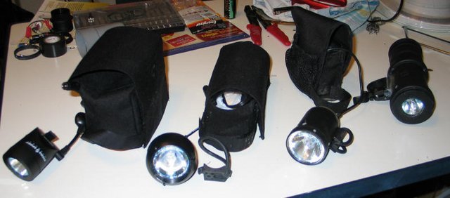

Bald ist Bescherung... bin aber noch nicht ganz fertig mit der Beleuchtung...:D
von links:
1. 6V 10W 10° mirage X Lampenkopf mit NIMH 11.5AH 6V
2. 12V 20W 10° IRC in Pflanzenleuchte mit NIMH 6AH 12V
3. 12V 20W 10° IRC in HT Rohr mit LIION 4.8AH 14.8V inkl. Softstart in Lampe
4. ist die von post #2170
Die beiden Taschen links sind selber genäht aus Cordura mit Klettverschluss.
Kann ich euch bestens empfehlen:daumen:
Werde mal ein Fotovergleich machen und nachschieben...
