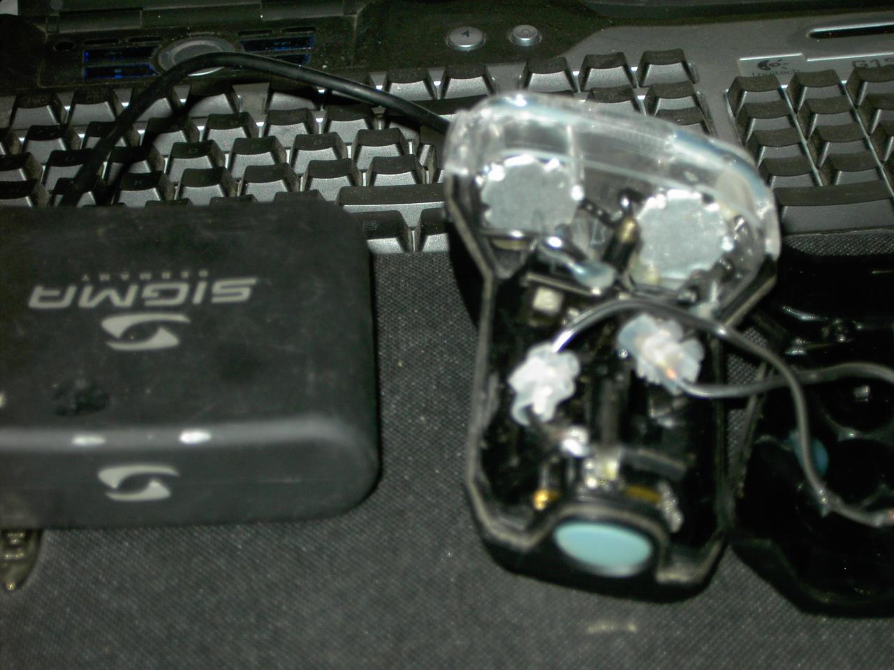

bin davon scho wieder weg gegangen:daumen: jetzt wollte ich ma fragen,wenn ich die ksq zwischen akku und schalter(auch steckerbuchse) hänge,dann funzt es ja.jetzt das aber,da kann ich aber über die steckerbuchse meinen akku ja nimmer laden,stimmts???denn über die ksq wird es ja wohl net gehen...wollte sie mit in akkugehäuse bauen(siehe bild)!!!

@sash73: Man darf eine KSQ niemals am Ausgang schalten. Dann brennt sie evtl. durch!
habe das jetzt so gemacht:plus von akku an schalter-von da zur KSQ-von da dann zum schalter(doppelschalter)-von da dann zur buchse;den minus von akku direkt an KSQ-von KSQ dann zur buchse;ist das so korrekt??
erklärung wegen doppelschalter:da ist plus von der buchse getrennt von der KSQ.somit kann ich von dort nochmals ein pluskabel setzten einen kleinen schalter dazwischen,wegen dem laden.dann bekommt die KSQ keinen ladestrom ab:daumen: dat jet doch so oder???
versuche es mal auf pc zu zeichnen,moment!!!
jetzt läuft die lampe 45min.bei 9.6volt(10.8V/vollgeladen)/2400mah/NiCd:KSQ hat gemessen 44.6grad(mit kleinem kühlkörper,gehäuse von lampe 43.3grad.das bei 18grad raumtemperatur
