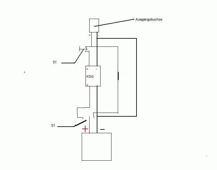

habe das jetzt so gemacht:plus von akku an schalter-von da zur KSQ-von da dann zum schalter(doppelschalter)-von da dann zur buchse;den minus von akku direkt an KSQ-von KSQ dann zur buchse;ist das so korrekt??
erklärung wegen doppelschalter:da ist plus von der buchse getrennt von der KSQ.somit kann ich von dort nochmals ein pluskabel setzten einen kleinen schalter dazwischen,wegen dem laden.dann bekommt die KSQ keinen ladestrom ab:daumen: dat jet doch so oder???
versuche es mal auf pc zu zeichnen,moment!!!
jetzt läuft die lampe 45min.bei 9.6volt(10.8V/vollgeladen)/2400mah:KSQ hat gemessen 44.6grad(mit kleinem kühlkörper,gehäuse von lampe 43.3grad.das bei 18grad raumtemperatur
so die zeichnung dazu!!!!
so nach gut 2std hat die KSQ(700ma) um die ~43.2 grad und ein lampengehäuse um die ~48grad,bei 18.3 gard raumtemperatur

Ach Du Schreck:eek: Einmal S2 betätigen und die LEDs sind Geschichte.
Das wäre mir viel zu gefährlich...
Wie wär's denn einfach mit einer zweiten Buchse zum Aufladen:confused:
Der Nikolauzi
das ging mir auch durch die birne:daumen: das mit der buchse war mein 2ter gedanke,also denke micht nur ich so:daumen: :daumen: :daumen: danke man!!!!
aber sonst kann man das so lassen,oder?????
Hi sash73
Ich sag nur mut zur lücke.
Ich würde zwei unterschidliche Stecker nähmen
S1 als Ein/Aus/Ein Schalter habs Probiert zu Zeihnen bin da nicht so Geduldig
Auch das wäre mir zu heiss
Habs so ehlich geregelt.
ich würde wie gesagt S1 (dierekt am Akku) als Ein/Aus/Ein nächmen, die zweite Buchse nur fürs Laden
Grüsse Ike
ja am besten ist eine extra ladebuschse
man mus sie ja nich an eine schalter hängen sondern direkt paralel am akku anlöten so das sie immer strom drauf hat
und den ausgang der KSQ nich schalten es reich schon vor der ksq
keep it simpel
Du darfst dann aber den Akku nur anmachen wenn die KSQ eine Last hat. Wenn du den Akku aus versehen schaltest solltest du wenn die KSQ es überlebt hat den Akku kurzschließen um den Endkondensator der KSQ zu entladen. Sonst bekommen die LED sehr kurz die volle Akkuspannung ab. Wäre vielleicht schlecht.
