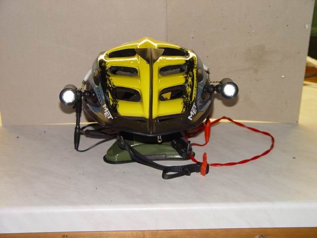

Moin. Ausleuchtung ist wie bei einer (zwei) SSC P4 @ 1A mit 6° Carclolinse. Ich hab es selber noch nicht draußen getestet.
Akku wird ein LiIon 2s, denke ich. Mal sehen...
Grüsse
@paci: Deluxe. Damit hatte ich auch schonmal in Gedanken gespielt! Wenn du die Kugelgelenke verlängerst könntest du die Lampen unterhalb deiner Augen anbringen und würdest einen natürlichen Schatten oberhalb von Wurzeln bekommen!
Gruß td
Gruß td
Danke. Aber dann sehe ich aus wie eines dieser neumodernen StarWarsViechers, mit so Zeug am Kopf am runterhängen ...:D
Ich kann das Teil beliebig verlängern, muss nur entsprechend viele Gorilla-Pods schlachten. Aber die sinnvolle (funktionsfähigkeitserhaltende) Anzahl 'Steckzyklen' der Kugelgelenke ist gering.
Drüber nachgedacht hatte ich jedenfalls schon. Auch dahingehend, die Teile eher noch kürzer zu machen, also das Gelenk weiter in die Formkörper einzulassen.
Mal sehen, der Winter fängt ja erst an....

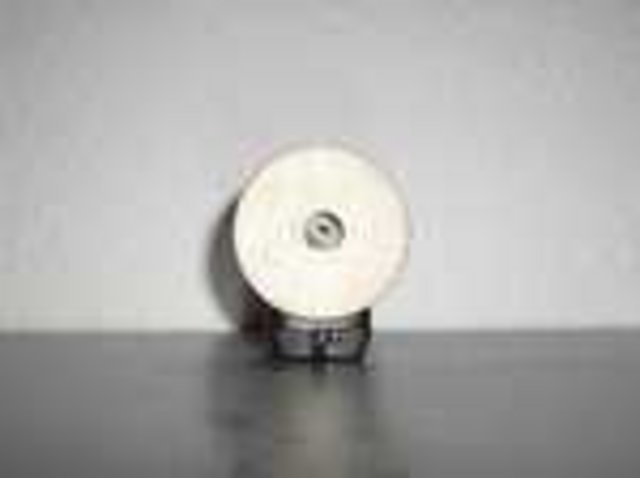

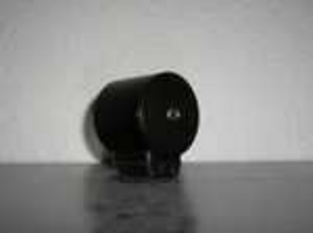

Ich möchte hier auch meine neue Lampe vorstellen.
Gestern habe ich den Lötkolben das letzte mal geschwungen und war natürlich gleich zum Test-Nightride unterwegs. - Ich war von meiner Lampe total überzeugt. Lichtwerte hin und her, was selbst gemachtes hat einfach was. :D
So, erstmal die Daten, dann die Bilder:
Akku: 14,4V 10Ah NiMh 4n3i (www.newtecs.de)
Leuchtmittel 1: 3 Watt Cree LED (inkl. Konstantstromquelle)
Leuchtmittel 2: 20 Watt IRC Decostar 24°
Stecker: AMP, Goldkontakt (Tamiya für Ladegerät und Akku)
Kabel: 1,5 mm Silikonkabel Doppellitze, Geflechtschlauch zum Schutz, Schrumpfschlauch schwarz und fluoreszierend
Lampengehäuse: Halogengehäuse MR16 (www.sk-lights.de)
Lenkerhalterung: Sigma
Schalter: Aus-Ein Kippschalter und DICHTKAPPE (www.conrad.de TA101A1)
Komplette Lampe:
Gehäuse (inkl, 3 Watt Cree LED und IRC Decostar 20 Watt 24°):
Verbindungsstück inkl. dem AMP Stecker:
Verbindungsstück im Dunkeln:
Konstantstromquelle der 3 Watt Cree:
