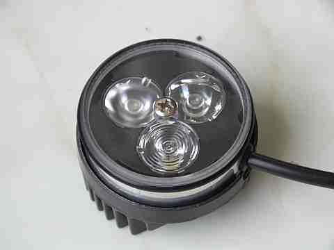

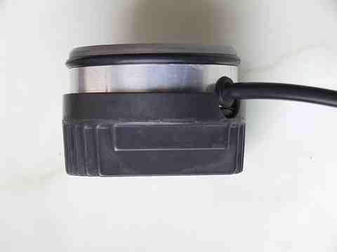

Hallo zusammen,
ich bin durch Eure vielen Anregungen in den letzten Wochen wieder in den Bastelkeller verschwunden und habe mich mit dem Thema "Selbstbaulampe mit Power-LEDs" beschäftigt.
Da ich lediglich eine UNIMAT1-Modellbau-Drehbank besitze, sind meine Möglichkeiten für eine formschöne Konstruktion arg begrenzt. Bilder unten im Anhang.
Hier die "Zutaten":
3 * Seoul P4 U-Bin 240lm/1A
Linsenhalter Carclo 50mm dreifach
Einstecklinsen Carclo 10003 10,5°; 10138 15,4°; 10003/15 27,3°
Alukühlkörper von Schrittmotor www.pollin.de
Alurohr 55mm außen, 50mm innnen, 13,5mm hoch überdreht
2 O-Ringe 55mm aus Sortimentskasten
8mm Kunststoffglas, 5mm Phase gedreht mit Innendurchmesser Rohr 50mm, außen 55mm
Senkkopfschraube M4, Kabel und Stecker für Halogenlampen (www.reichelt.de), Wärmeleitpaste, Kabeltülle (war bei Schrittmotor dabei)
Die Konstantstromquelle ist im Zuleitungskabel wasserdicht eingeschrumpft, mit Taster für 4 Helligkeitsstufen und Aus
Als Akku dienen 4 * 18650er Zellen (LiFePo waren wir zu teuer), Schutzschaltung fehlt noch
Die Konstruktion ist denkbar einfach und folgende Überlegungen stecken dahinter:
- > 500lm
- leicht (< 150g)
- spritzwassergeschützt (O-Ringe), anpassbare Optik (Einstecklinsen)
- Möglichst wenig Drehbank (da für mich schwierig) oder sonstige Maschinen
- Konstantstromquelle spritzwassergeschützt mit Dimmer und Schalter im Kabel eingeschrumpft, da im Gehäuse kein Platz, außerdem so für mehrere Lampen verwendbar
- Ausreichend dimensinierter Kühlkörper, ohne Bearbeitung, außer ein M4 Gewinde
Der Clou ist eigentlich die Kunststoffscheibe, die mit der zentralen M4-Senkkopfschraube den Kühlkörper ranzieht und dabei den Linsenhalter mit den Powe-LEDs dazwischen fest in die Zange nimmt. Die Höhe vom Alurohr ist so bestimmt, daß dabei die O-Ringe leicht angepresst werden.
Was im Augenblick noch fehlt, ist der Praxistest zu den Themen Kühlleistung und Ausleuchtung. Bilder folgen, sobald mein Hexenschuss weg ist und ich in den Wald kann.
Ich hoffe, daß ist so verständlich, ansonsten bitte rückfragen.

super idee
bild sieht man hier zwar im forum nicht aber in deiner bildergallerie
ich find deinen einfall richtig super und auch leicht zu realisieren :daumen:
weiter so
Hab gerade mal bei Pollin nach Akkus geschaut. Habe da diese entdeckt. Habe ähnliche schon vor drei Jahren dort gekauft und sind immer noch gut. Jeweils zwei parallel geschlossen und dann vier Pakete in Reihe macht 14.8V und 2200mA.
Danke für die Komplimente.
Ich hoffe all denen Mut gemacht zu haben, deren technische Möglichkeiten eingeschränkt sind. Ganz ohne Drehbank geht bestimmt auch!
Lambi
