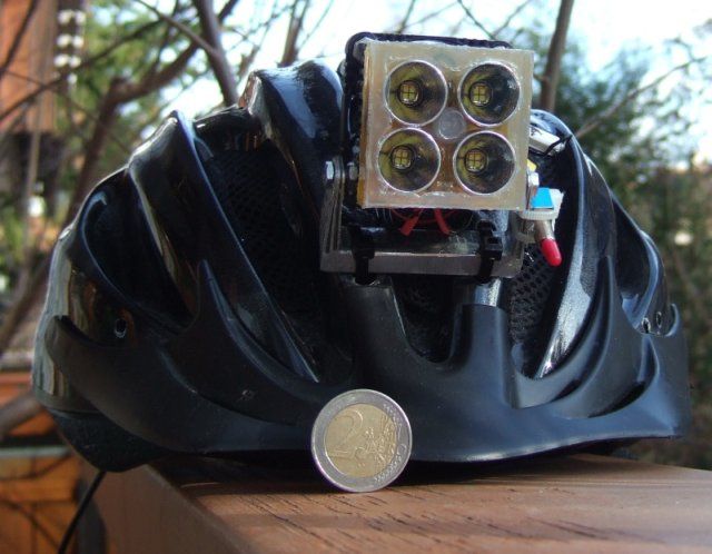

Hallo,
die Bauteile meiner Lampe:
vier Cree M-CE LEDs, M-Bin, von led-tech.de
Alu-Reflektoren von dealextreme.com
UCL-Glas von flashlightlens.com
CPU-Kühlkörper und Lüfter
Wärmeleitpaste, Epoxidharz und Silikonkleber
Kosten ca. 120 Euro.
Die LEDs sind auf Kupferstreifen gelötet, die dann auf den Kühlkörper geschraubt sind (dazwischen WLP). Die Reflektoren wurden mit Epoxidharz fixiert. Die Frontscheibe ist mit Silikon aufgeklebt (habe dabei leider nicht ganz sauber gearbeitet). Stromquelle: Li-Ion Camcorder-Akkus im Direktanschluß bei 7,2 Volt. 14,4 Volt oder eine Konstanstromquelle wären bei Bedarf nachrüstbar. Die Akkus wurden letztes Jahr als "6500 mAh" BP-945 bei tobishop für 14 Euro gekauft, drin waren sechs grüne, mit 1800 mA beschriftete Zellen. Die original-Schutzschaltung (ca. 3 A) schaltet sofort ab, wurde daher durch eine 6 A-Platine von lipopower.de ersetzt. Der Akku schaltet nach gut 1 h ab.
Die Reflektoren sind für die MC-E nicht optimal, es war nicht möglich, ein leichtes Donut Hole zu vermeiden. Die Lampe war bisher auf vier Nachtfahrten dabei, funktioniert zuverlässig und wird nicht heiß. Die Ausleuchtung ist sehr breit, der Spot hätte ruhig etwas konzentrierter ausfallen sollen. Ob in der Gruppe auf dem Forstweg fahrend nebendran eine L. Betty an- oder ausgeschaltet ist fällt nicht wirklich auf.

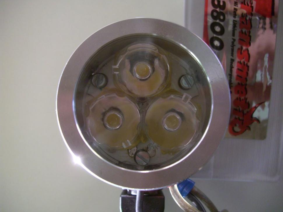

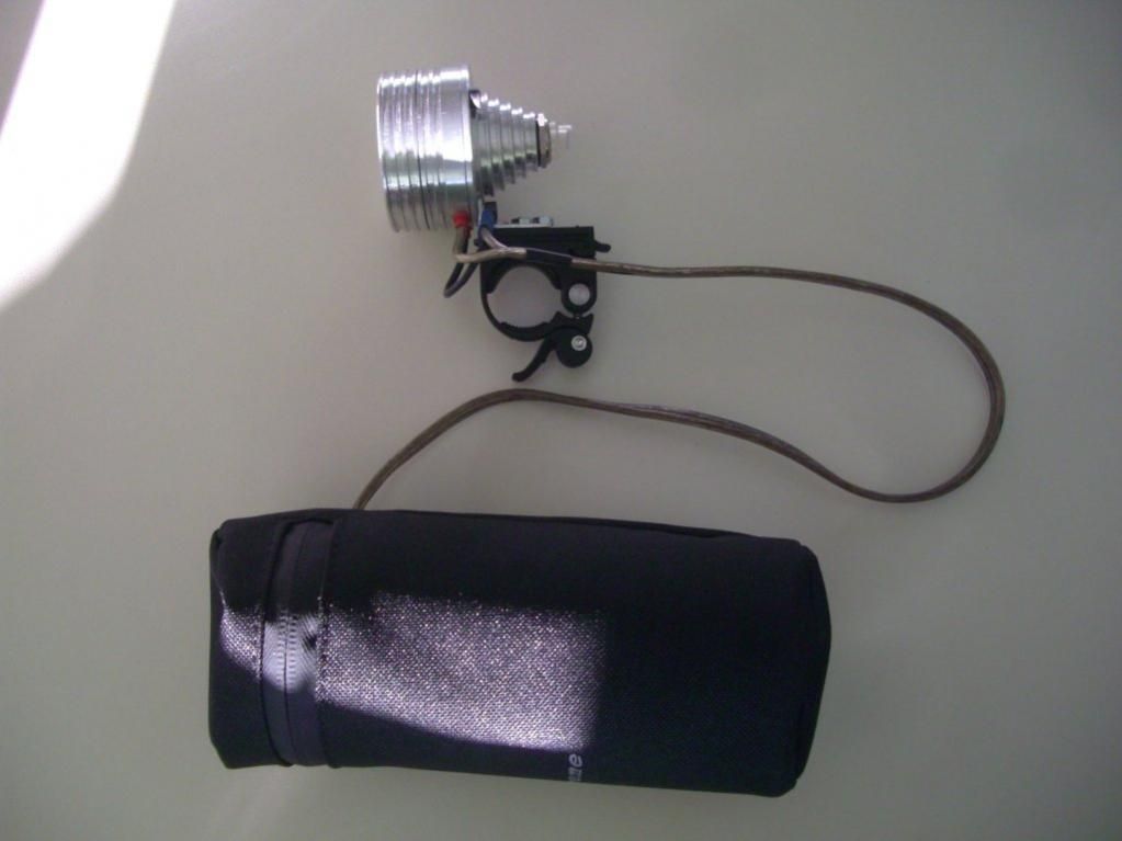

3x Seoul P4, betrieben mit max 1A, also 10W
3x Carclo Optiken 10°
LED Treiber: MAX16801B
µ-Controller: PIC12F683
Akku: LiPo 4 Zellen in Seria 3,8Ah
Gehäuse: Selbstbau, siehe Anhang, absolut Wasserdicht mit Kühlrippen (und die sind echt notwendig, ohne Fahrtwind wird das Gehäuse so heiß, dass man es nicht mehr angreifen kann!)
Halter: Bumm Ixon, Rose:325219
Akkutasche: Rose, Xtreme Easybag FH, BestNr: 498649
Software:
kurzer Druck - einschalten, Abblendmodus (default: ca. 20%), dann kann man mit je einem Kurzen Druck zwischen Abblend- und Aufblendmodus (max. Strom) umschalten. Ausschalten: Doppelklick. Im Abblendmodus hat man die Möglichkeit, durch langes drücken die Helligkeit rauf- und runterzudimmen, so ca. zwischen 0,5% und 90%. Diese Stufe wird gespeichert bis zum Trennes des Akkus.
Es gibt eine grüne LED, die durch Blinkintervalle den Akkuladezustand anzeigt (voll: ständig leuchten, halb leer: ein/aus Verhältnis gleich groß,.... so wie bei der Bumm Ixon) Eine blaue LED, die direkt im Schalter sitzt, zeigt in gleicher Weise die Helligkeitsstufe an.
Wenn die Akkuspannung einen gewissen Wert unterschreitet, wird die Leistung langsam reduzert, bis auf ca. 10% Dann hat man noch eine kleine Reserve, bis sich die Lampe komplett ausschaltet. Aber 5 Stunden Vollgas sind kein Problem.
Helligkeit: Wahnsinn! Fast Autoscheinwerferniveau. (Der LED Scheinwerfer vom 3er BMW hat 13W!) Super weicher Kegel, keine Hell/Dunke Grenzen. Allerdings blendet sie den Gegenverkehr doch ganz schön, dafür es gibt aber den Abblendmodus.
Falls es jemanden interessiert, habe ich diie Sofware in Assembler für den PIC und die Eagle-Dateien für die Platine angehängt. Ich werde die SW allerdings noch etwas adaptieren, vor allem, was die Akkureserve betrifft und wieder posten. Für Anregungen bin ich natürlich offen.

Endlich mal wieder eine geile Selbstbaulampe: Hässlich, billig und verdammt hell. Bei 2s8p und ohne KSQ hätte ich aber Bedenken bzgl. der Lebensdauer der LEDs. Ausserdem dürfte die Helligkeit im Betrieb doch zu stark von der Akkuspannung abhängen. Bei 4xMC-E in serieller Verkabelung bräuchte man wohl mindenstens zwei Maxflexe - nicht mal der CCHIPO würde reichen.
Das Leuchtbild finde ich übrigens ganz gut, mit fällt dort kein "Donut-Hole" auf.
