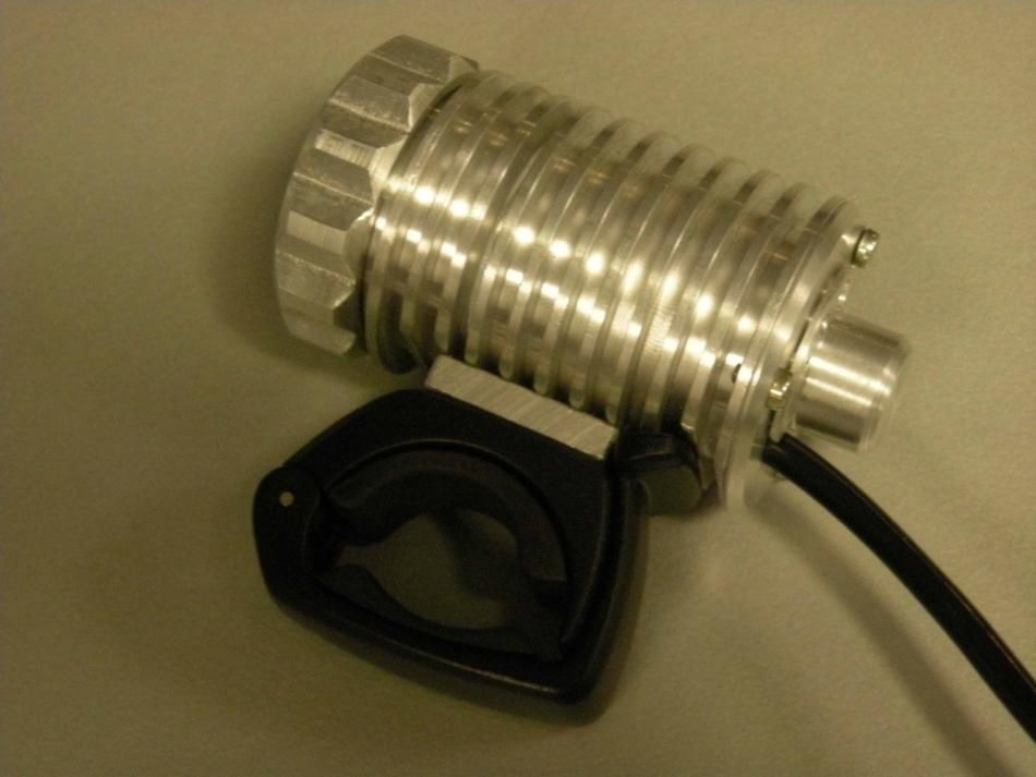

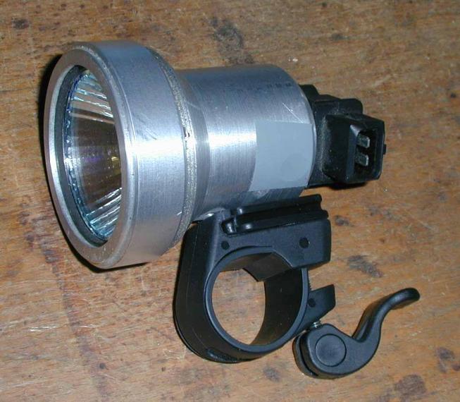

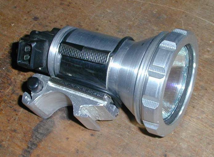

Hallo,
wollte auch mal meine Lampen zeigen. Verschiedene Varianten mit IRC, dann 3-fach Led MR 16 und schließlich 3-fach Led MR11. Weitere Fotos befinden sich im Album.

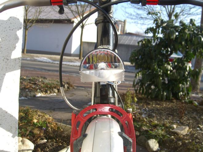

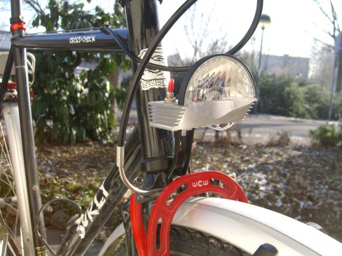

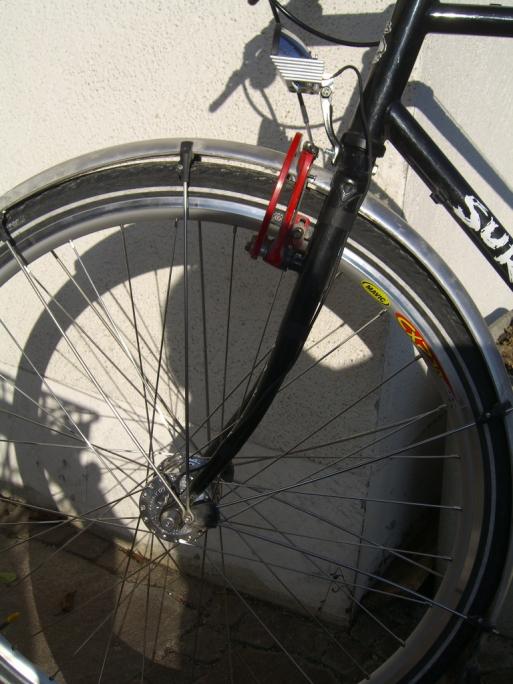

Mehr Fotos hier:
http://fotos.mtb-news.de/photosets/view/13206
Andere Infos im Tagfahrlicht-Thread.
Zutaten:
SON 28
CXP 33
Mosfet Gleichrichter
Cree MC-E
2 Seoul P4 (Rot)
E6 Reflektor
Schalter für Fern- und Abblendlicht

Denkst du nicht, dass dein Rücklicht etwas zu hell sein könnte? Also mit stinknormalen 5mm LEDs in Rot kann man Autofahrer zu Recht schon in den Wahnsinn treiben...
Kommt natürlich immer auf den Vorwiderstand an;)
Das tolle an den LEDs sind die fast 180° Abstrahlwinkel:daumen:
Ich habe bei mir allerdings eine Automatik drin, die bei Dunkelheit den Strom reduziert.
Kommt allerdings von hinten ein starkes Licht, dann wird sie auch wieder hell, quasi ein aktiver Reflektor.
Ich gebe aber auch nur max. 150mA durch eine LED! Bei Dunkelheit 30mA, man fährt ja nicht immer allein Rad.
