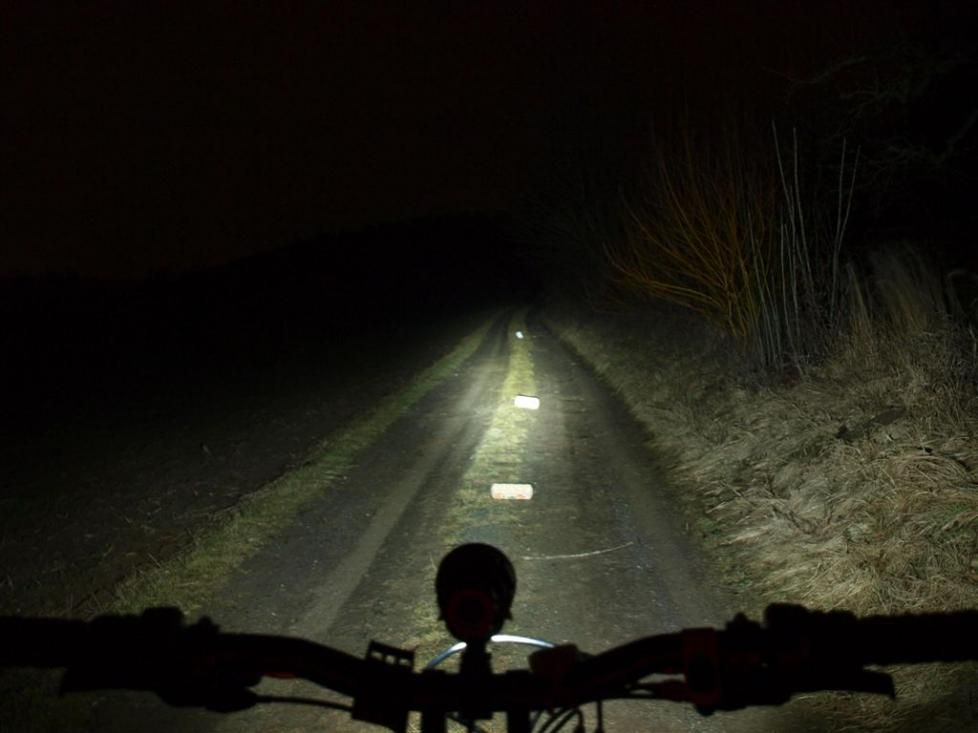

So das wäre mein Licht, nach Vorgabe des Forum, Blende 4, ISO 200, 2s Belichtungszeit und 17 mm/35 mm KB. Abstände 5/10/30 m
Es ist eine Romisen RC-T5 4-Cree 3-Mode LED Flashlight angehängt an zwei parallel geschalteten 7,4V 8 Ah Akkus. Nach 8 Stunden Dauerbrennleistung habe ich aufgehört zu testen. Lampe war etwas tief eingestellt, leuchtet daher auch noch weiter; was aber nicht notwendig ist.
Kann mann durchaus so stehen lassen.

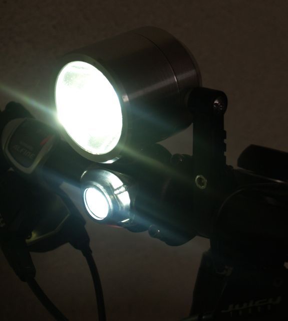

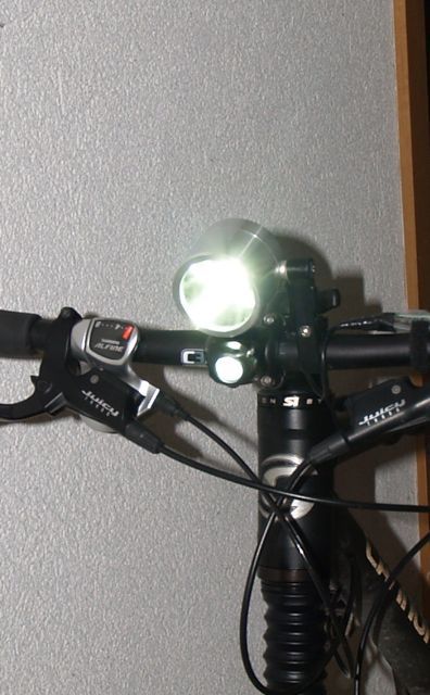

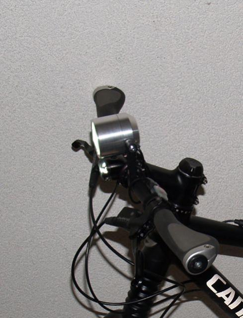

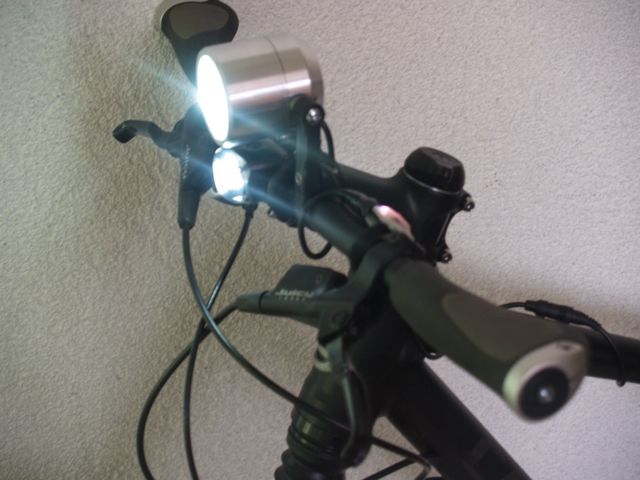

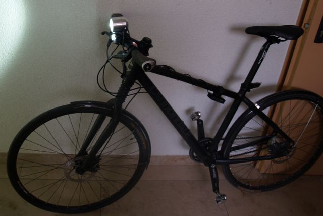

So...und nun mein Baby:
Das Gehäuse ist von LunaLux, die Lampensteuerung ist von MaikRutsche, die KSQ...ich weiß...ein Linear-Teil von Led-Tech...die Kabel und Stecker sind von Sigma...der Akku z.Z. auch...Lampenhalter von Riese & Müller...
Die HeadSight unter der Lampe ist im Übrigen mit einem P4 von Seoul aufgewertet worden...vorher war ein Luxeon III drin...
Ich bin mit meiner ersten fast selbst gebauten Lampe ganz zufrieden!!! Nur die KSQ wird in nächster Zeit gegen ein Teil von TaskLED ausgetauscht...sobald ich weiß wie sich das mit der Lampensteuerung verträgt:D
