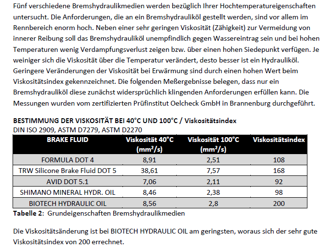

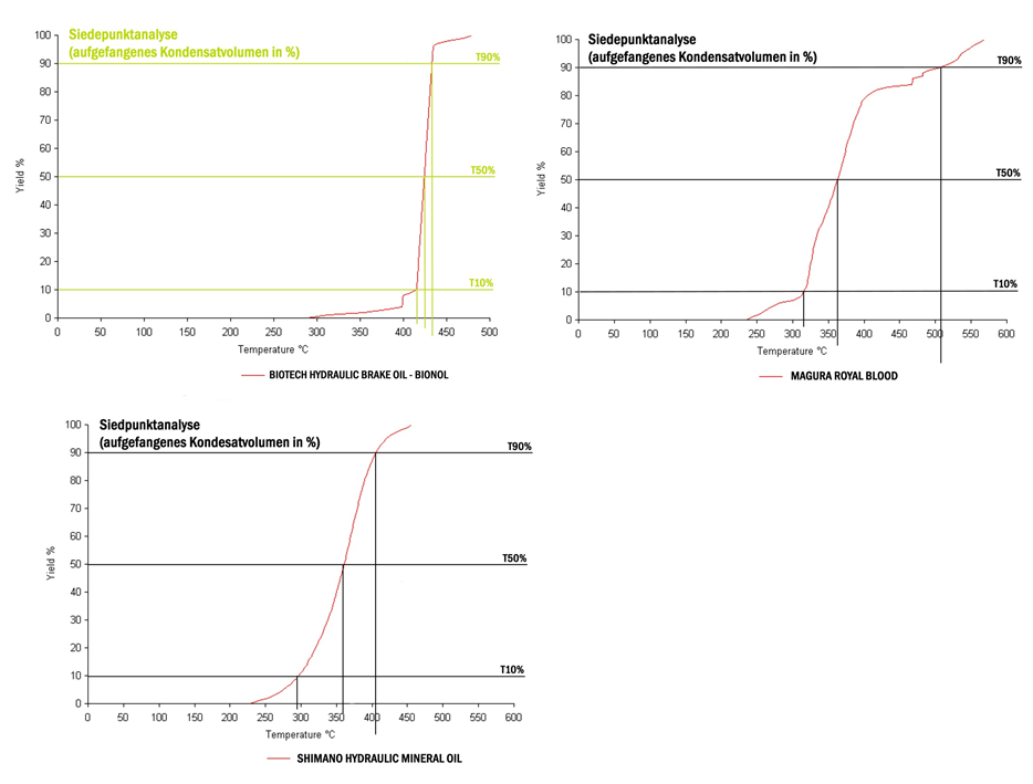

Ich habe nie und nirgendwo behauptet, dass Bionol das Druckpunktproblem der Shimano-Bremsen löst. Mir geht es nur um den Siedepunkt und um den Viskositätsindex. Diese Kennzahl beschreibt die Veränderung der Viskosität zwischen niedriger und hoher Temperatur. Dazu dies:
(Biotech Hydrauliköl = Bionol)

Aber hier geht's doch nicht um die Viskosität bei Erwärmung sondern bei tiefen Temperaturen (um und unter 0°C), oder übersehe ich etwas ?

Im Gegensatz zu Mr Trickstuff scheinst du es begriffen zu haben, dass die Druckpunkte hier nicht wegen siedender Bremsflüssigkeit zicken...
Ich frage mich wirklich, was das soll: Das Verhalten von Ölen oberhalb einer Raumtemperatur von 25 °C kann nicht ohne weiteres auf 0 °C übertragen werden. Ist ja schön und gut, dass Bionol bei 40 °C und 100 °C dünnflüssig ist: Bei 0 °C ist es das nicht. Daher kommt die Druckpunktproblematik von Shimano-Bremsen, die bei Temperaturen um den Gefrierpunkt verstärkt wird. Genau darum geht es in diesem Threma. Von einem Spezialmaschinenbauer für MTB-Komponenten, der für sich selbst den Anspruch eines Know-How und Technologievorsprungs hat, würde ich erwarten genau diese Problematik zu erkennen.
