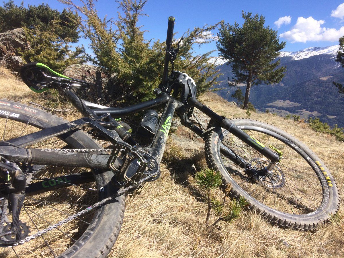

Also meine wird über die Feiertage mal geschmiert...
Generell: es ist schon beeindruckend, wieviel höher die Gabel im Federweg steht und diesen dennoch besser ausnutzt als meine Pike zuvor! Auch wenn sie schnelle harte Schläge vielleicht ne Idee direkter durchreicht, fährt sie sich dennoch insgesamt schon deutlich besser... ist mir jetzt im Vinschgau unterhalb St. Martin deutlich aufgefallen!
