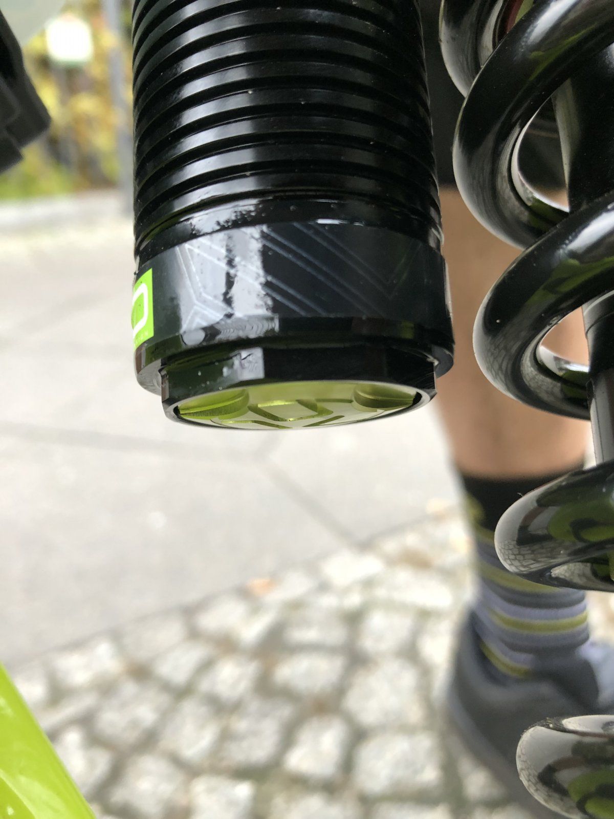

Leider drückt sich der recht lange AGB bei meinem Rad und Nutzung des (fast?!) vollen Federwegs in mein Schaltkabel - da sieht man nun schon eine kleine Kerbe. Ich werde den Dämpfer also wahrscheinlich noch um 2,5mm auf die eigentlichen 57,5mm des Remedy begrenzen. Ist das easy möglich? Wenn ja, wie?
Leider habe ich auf dem Rückweg außerdem festgestellt, dass unten am AGB etwas Öl war. Fiel mir auf, da unten am Rahmen eine kleine Ölspur zu sehen war. Ist das Ding etwa out of the box undicht, oder hat sich da der Bladder gesetzt oder so?! Ich habe kurz die Ventilkatte ab gehabt - da war kein Öl von Innen dran. Wo kann das hergekommen sein? 🤔
