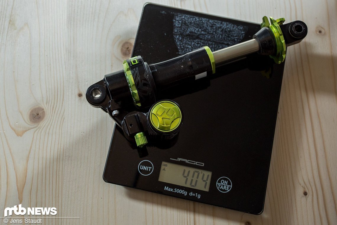

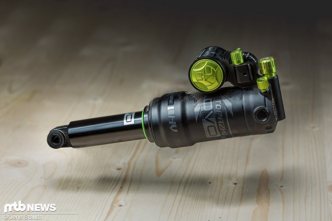

439 g bringt der DVO Topaz 2 passend für das Transition Sentinel auf die Waage

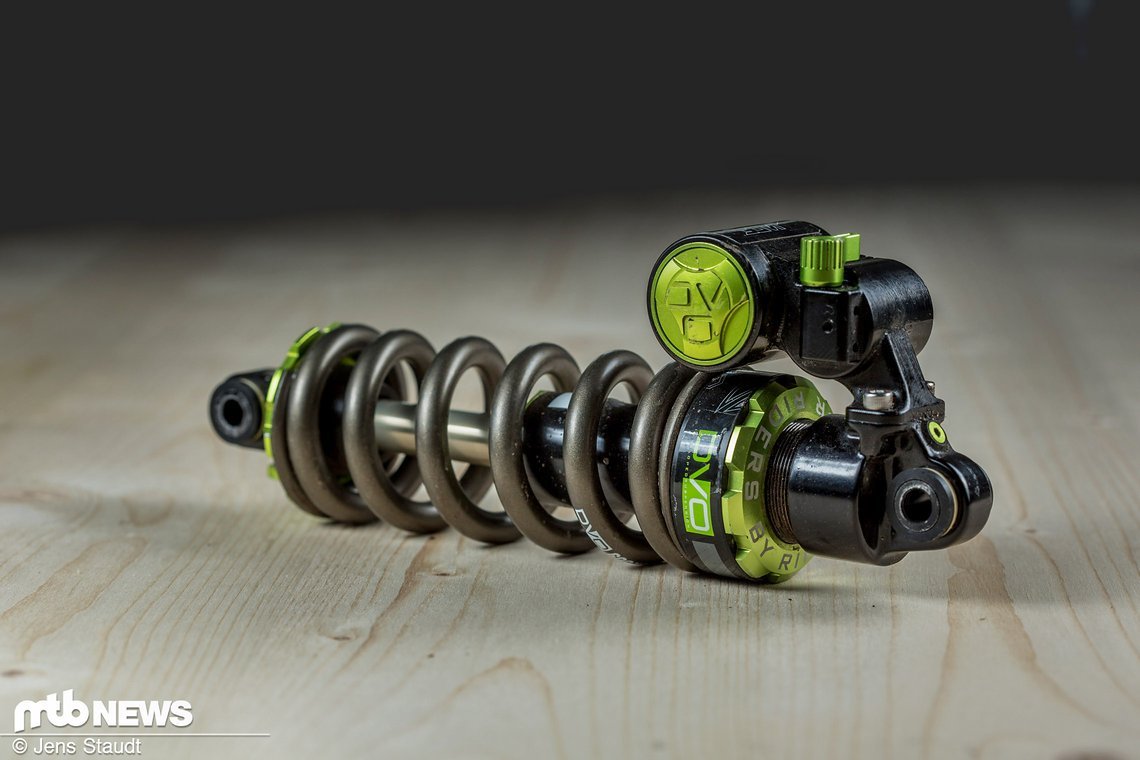

An sich ist der Jade X erstmal leichter als der Topaz 2 …
… aber ohne Feder läuft da natürlich nichts. Für eine 600 lbs-Feder kommen noch 422 Gramm hinzu

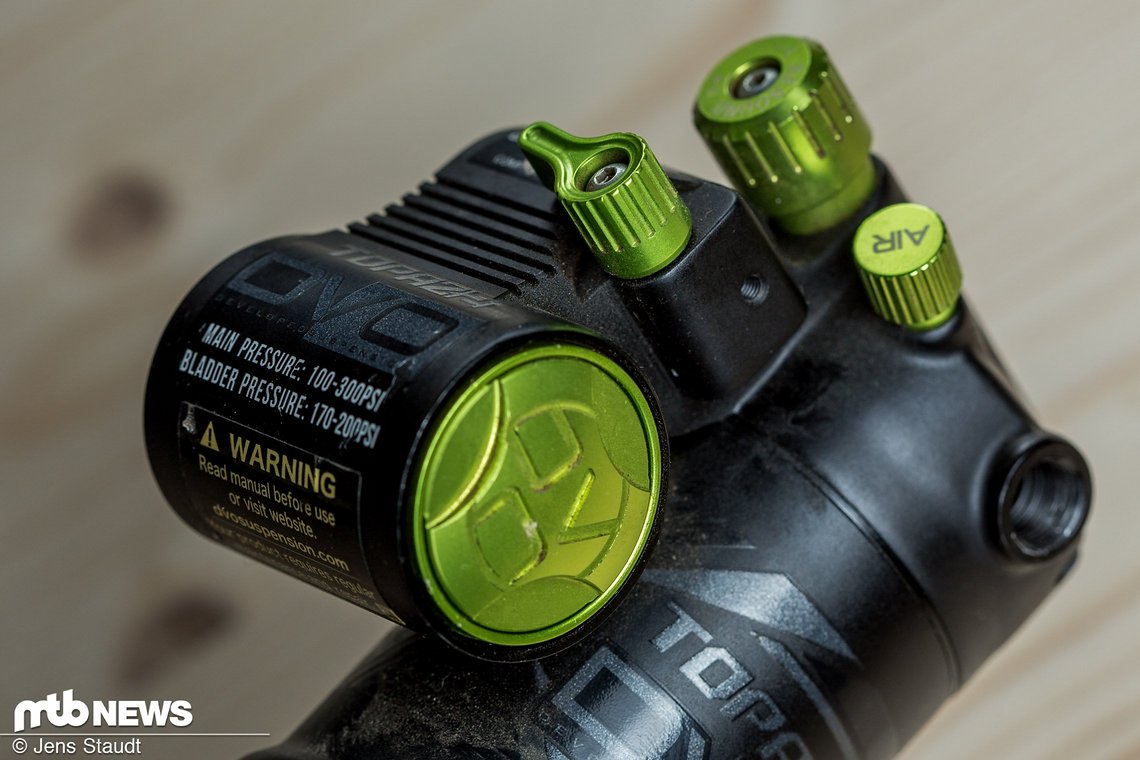

Hinter der DVO-Kappe versteckt sich das Ventil der Bladder

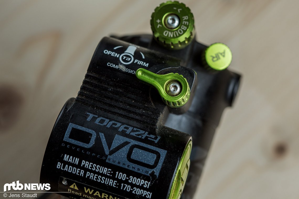

100 bis 300 PSI für die Hauptkammer am Topaz 2

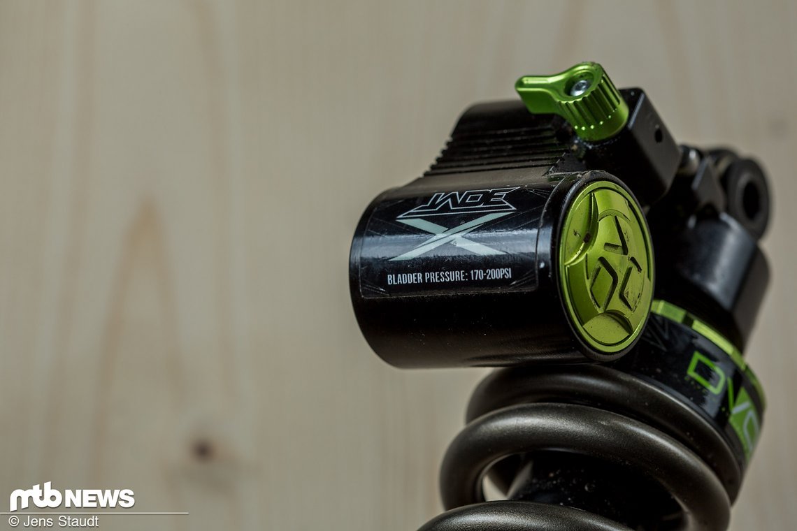

Jade X und Topaz 2 ermöglichen 170 – 200 PSI Varianz in der Bladder

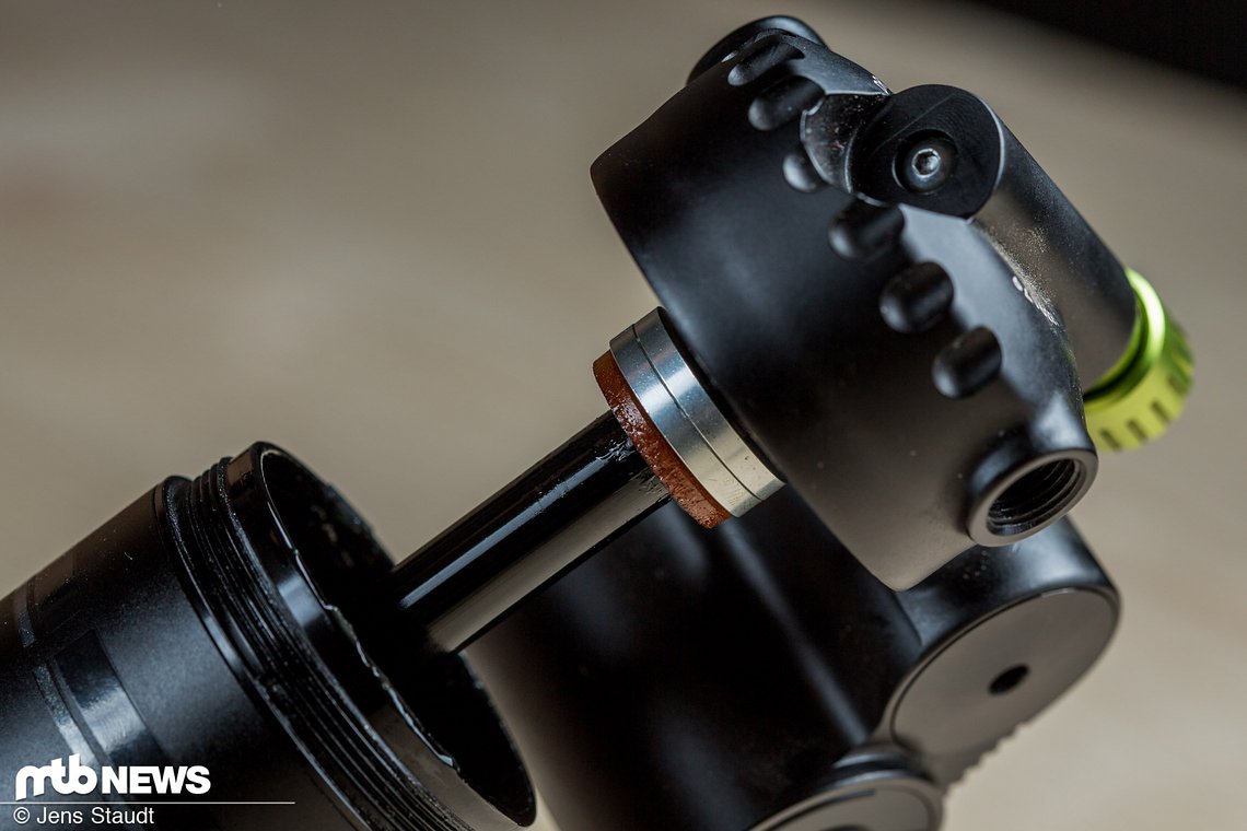

Kleine weiße Ringe fürs Tuning
Kleine weiße Ringe fürs Tuning - Diese Ringe sind an einer Seite offen und können, nachdem die Hauptkammer (nach Ablassen der Luft) abgezogen wurde, einfach und schnell ohne Werkzeug aufgeclipst werden.

Gehen wir zunächst auf den Aufbau der beiden Dämpfer ein: Bei beiden Federbeinen handelt es sich um Monotube-Dämpfer mit Ausgleichsbehälter. Das Öl kann also nicht wie bei Fox oder Öhlins im Kreis zirkulieren, sondern wird beim Ein- und Ausfedern vor- und zurückgeschoben. Am Jade X lässt die wuchtige Kolbenstange auch auf eine entsprechend erhöhte Ölflussmenge schließen, welche im Piggyback verarbeitet wird.
# 439 g bringt der DVO Topaz 2 passend für das Transition Sentinel auf die Waage
# An sich ist der Jade X erstmal leichter als der Topaz 2 …
# … aber ohne Feder läuft da natürlich nichts. Für eine 600 lbs-Feder kommen noch 422 Gramm hinzu
Am geschmiedeten Ausgleichsbehälter versteckt sich hinter einer Abdeckkappe ein Luftventil, auf der gegenüberliegenden Seite sitzt ein Gummi-Balg. Der Balg ersetzt einen klassischen Trennkolben und wird beim Einfedern komprimiert. So kompensiert er das vom Schaft verdrängte Öl und verhindert zusätzlich ein Aufschäumen des Öls. Außen am Ausgleichsbehälter sind zusätzlich Kühlrippen angebracht, die für einen besseren Wärme-Abtransport und damit eine konstantere Dämpfungs-Leistung sorgen sollen.

Der Federaufbau ist recht klassisch gehalten: Beim Coil-Dämpfer wird der obere Federteller via Gewinde auf den Dämpferkörper geschraubt. Der untere Federteller sitzt in einer Passung, zum Entfernen der Feder muss man ihn anheben und kann den Teller anschließend zur Seite entnehmen. Bei der Luftfeder gibt es auch nur eine kleine Besonderheit: Mit dem Dämpferkörper verschraubt ist die Luftkammer, in welcher der Hauptkolben verschoben wird. Über die Luftkammer wird allerdings noch eine zweite Hülse gezogen, die anschließend mit einem O-Ring gesichert wird. Der Hohlraum zwischen Luftkammer und Hülse ist zweigeteilt und erweitert das Volumen von Positiv- und Negativ-Feder etwas. Praktisch ist, dass man hier mit den Volumenspacern ansetzen kann: O-Ring entfernen, Kammer abziehen und Spacer einsetzen – super unkompliziert und schnell erledigt. Am Air-Dämpfer wird der Hub intern begrenzt. Ein grauer Spacer reduziert den Dämpferhub und ermöglicht das einfache Reduzieren bzw. Erweitern des Federwegs.

Die Lowspeed-Zugstufe wird über ein Rädchen geregelt. Am Topaz 2 kann man die Luft-Federhärte zwischen 100 und 300 PSI festlegen, zusätzlich verfügen beide Dämpfer über die Option, den Luftdruck in der Bladder nach eigenen Vorlieben oder dem Fahrergewicht etwas feiner abzustimmen.
# Hinter der DVO-Kappe versteckt sich das Ventil der Bladder
# 100 bis 300 PSI für die Hauptkammer am Topaz 2
# Jade X und Topaz 2 ermöglichen 170 – 200 PSI Varianz in der Bladder
# Kleine weiße Ringe fürs Tuning - Diese Ringe sind an einer Seite offen und können, nachdem die Hauptkammer (nach Ablassen der Luft) abgezogen wurde, einfach und schnell ohne Werkzeug aufgeclipst werden.
