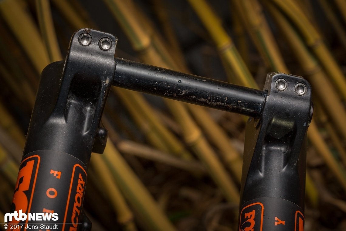

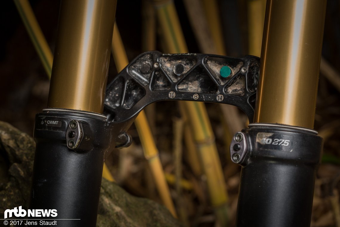

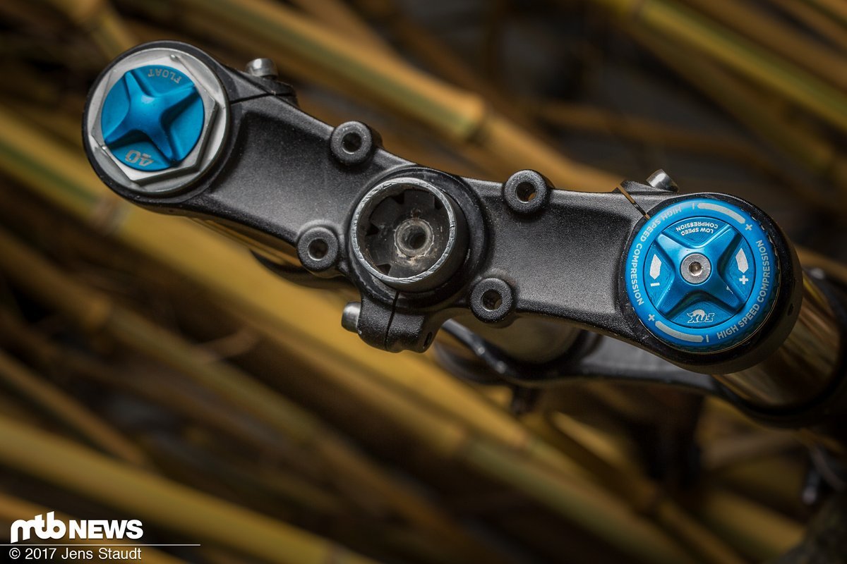

Bei der Fox 40 hält eine 20 mm-Steckachse, die zusätzlich von vier kleinen Schrauben geklemmt wird, das Vorderrad in Position. Das macht den Ein- und Ausbau des Laufrads zwar etwas aufwändiger, sorgt aber auch für eine höhere Steifigkeit. Die PostMount-Aufnahme ist für 200 mm große Bremsscheiben ausgelegt. Um eine sichere Führung der Bremsleitung zu garantieren, wird diese über einen Halter am Casting montiert. Auf der Rückseite der Tauchrohre befinden sich zwei kleine Luftventile, um einen eventuell aufgebauten Überdruck im Casting abzulassen. Natürlich sind die Standrohre der Fox 40 in schickes „Kashima Gold“ getaucht.

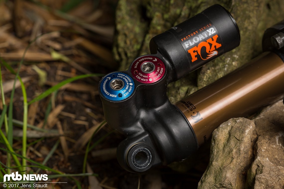

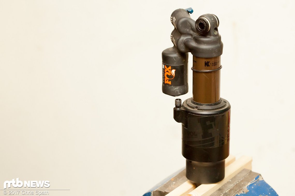

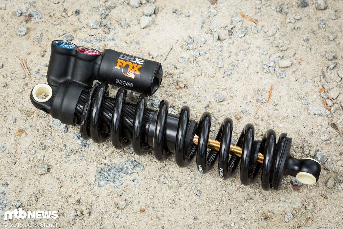

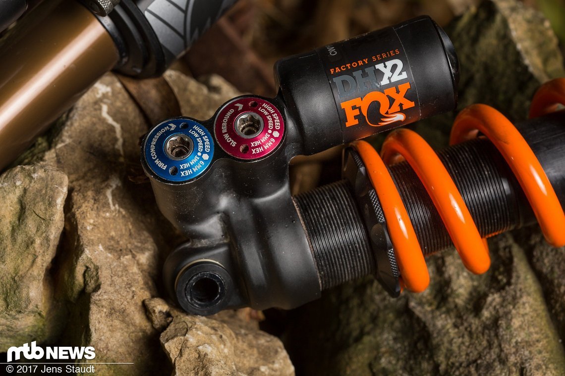

Der Grundaufbau der beiden Fox-Dämpfer ist nahezu identisch – der einzige (und gravierende) Unterschied ist das Federmedium. Beide Dämpfer haben einen Ausgleichsbehälter, an dem sich Low- und High Speed-Druck- und Zugstufe mit Inbusschlüsseln einstellen lassen. Die Kolbenstange ist bei beiden Dämpfern ebenfalls Kashima-beschichtet.

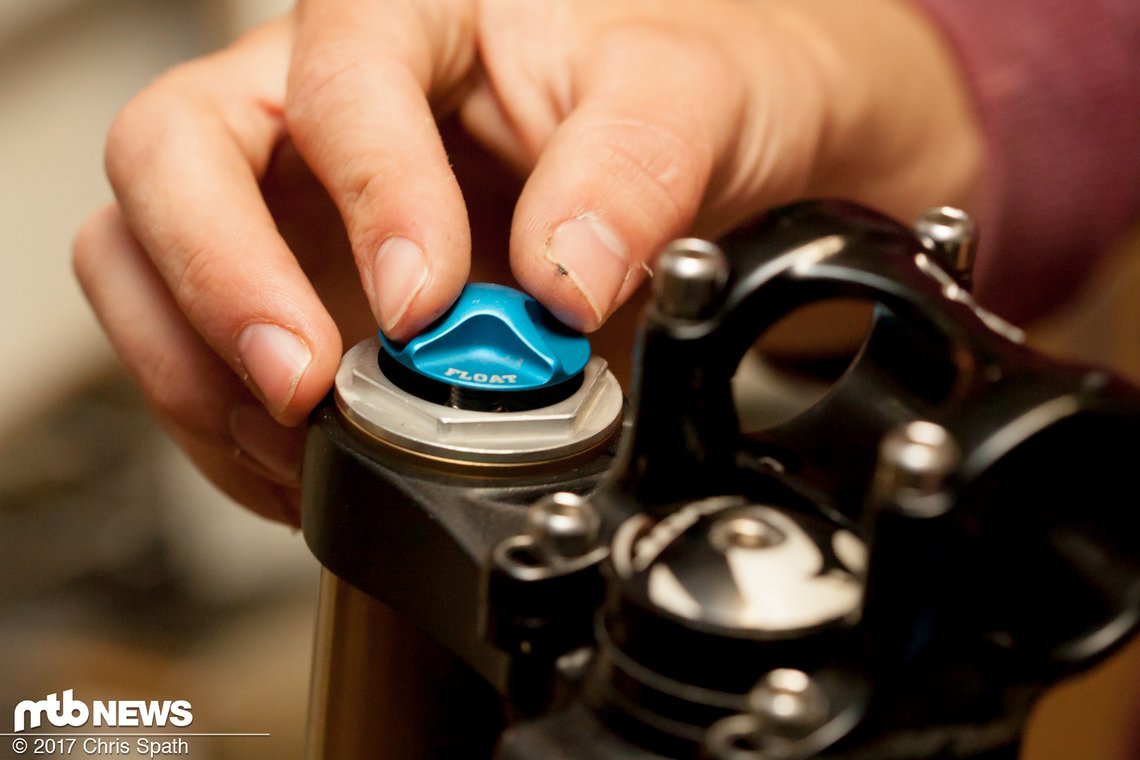

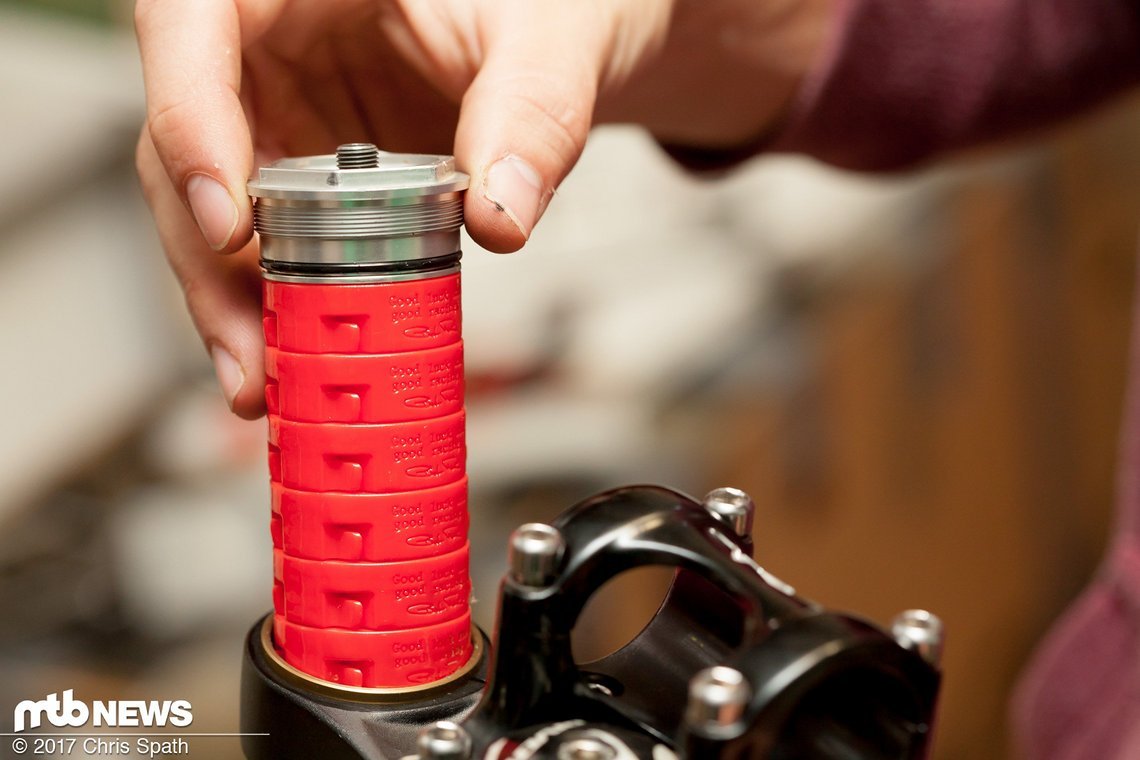

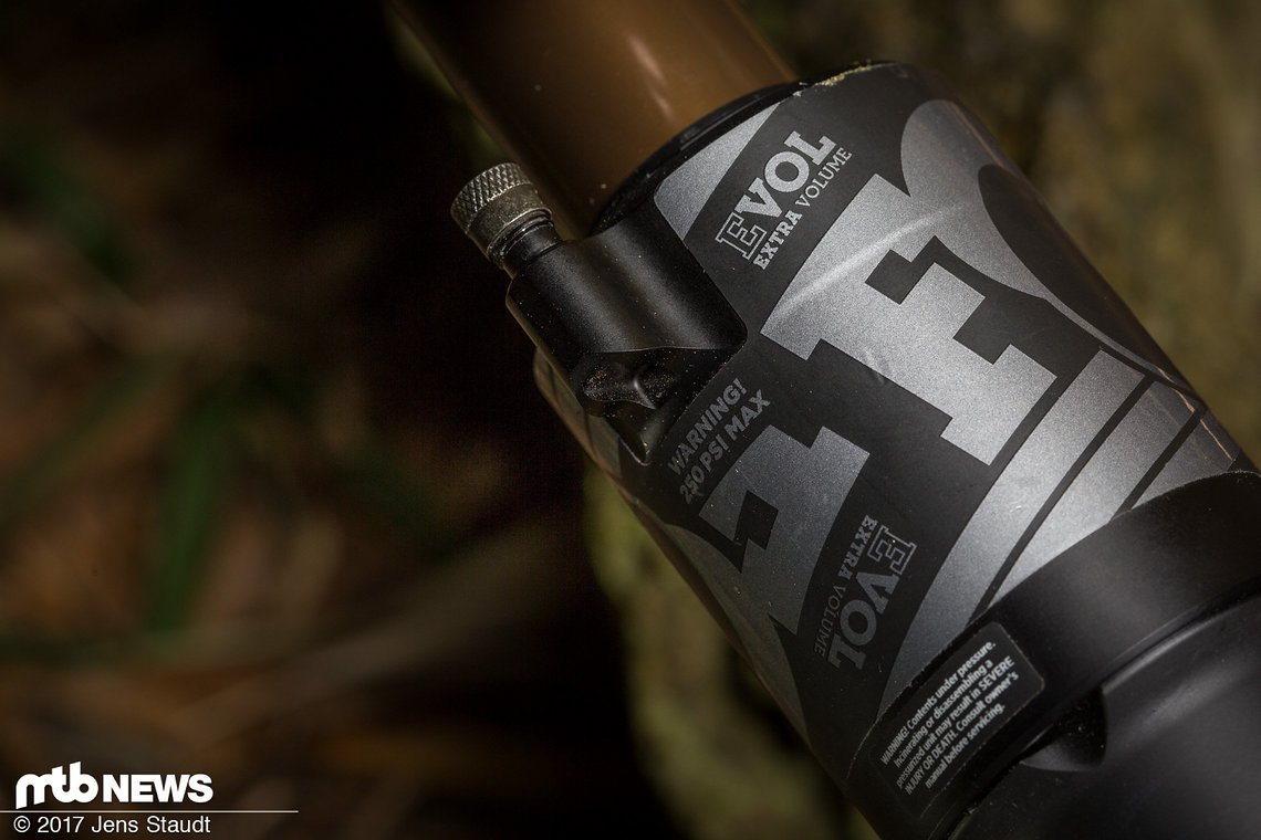

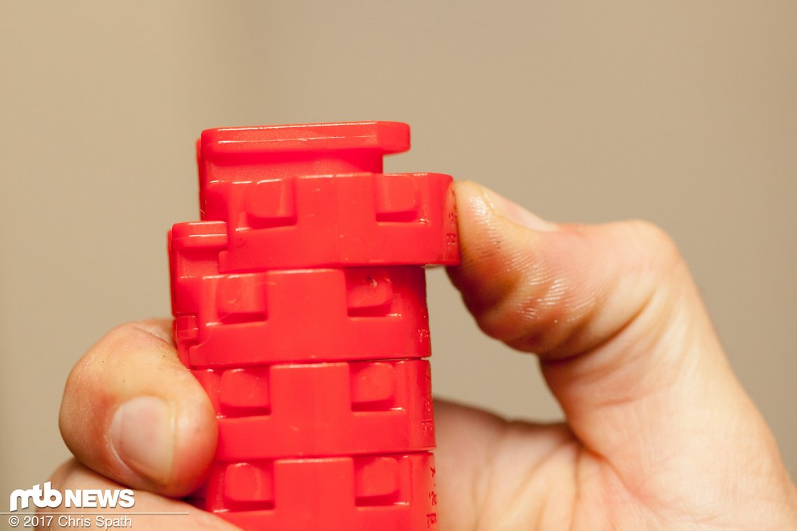

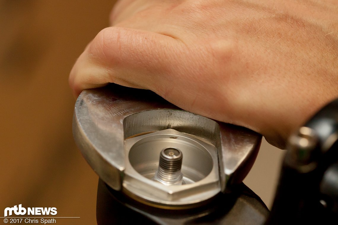

In der Fox 40 kommt die aktuelle Ausführung der Float-Federungseinheit zum Einsatz. Diese verfügt über eine Positiv- und Negativluftkammer, die sich automatisch ausgleichen. Wenn die Gabel komplett ausgefahren ist, kann Luft durch einen Kanal strömen und die Kammern gleichen sich aus. Damit spart sich der Endverbraucher den Wechsel der Negativfeder, die in älteren Modellen der 40 noch aus Titan bestand. Wie bei anderen Fox- und RockShox-Modellen lässt sich die Größe der Luftkammer via Volumenspacer verändern. Die Volumenspacer sitzen unter der Top Cap und werden lediglich aufgesteckt. Durch den Ein- oder Ausbau der Volumenspacer lässt sich die Kennlinie maßgeblich beeinflussen.

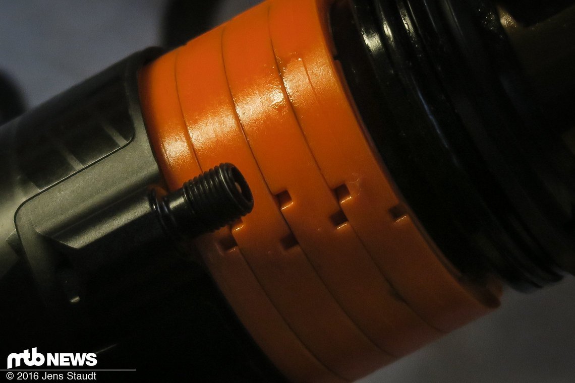

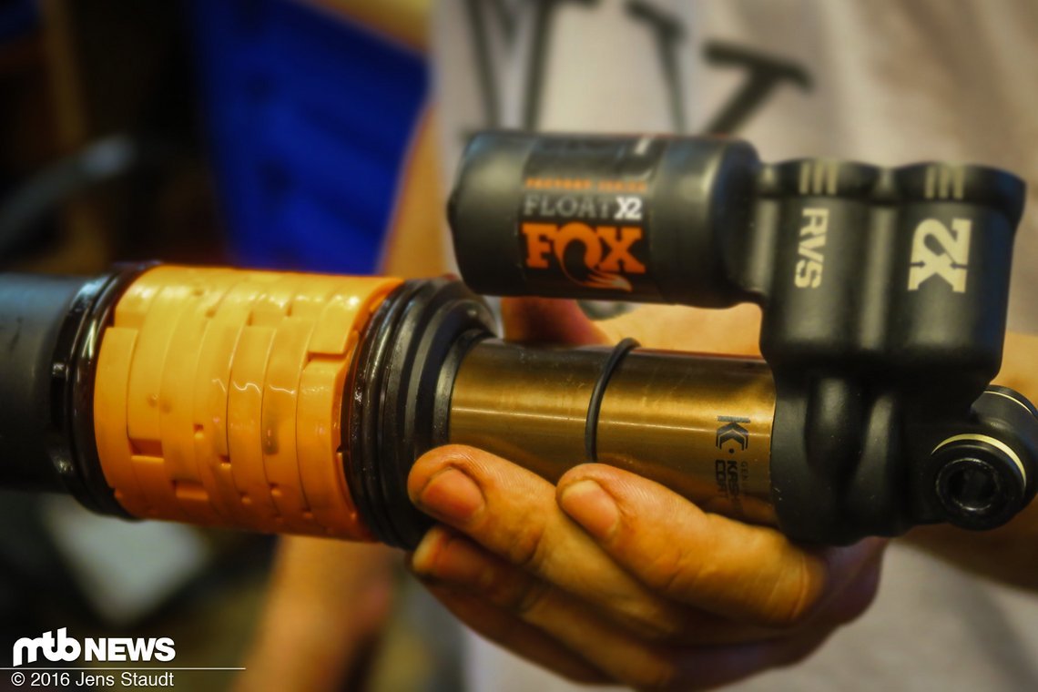

Im Fox Float X2-Luftdämpfer kommt ebenfalls eine Float-Luftfeder zum Einsatz. Auch hier lässt sich das Luftvolumen und damit die Kennlinie über Volumenspacer anpassen. Außerdem ist beim Float X2-Dämpfer eine EVOL-Luftkammer verbaut: Diese erhöht das Luftvolumen der Negativfeder und soll dadurch für ein sensibleres Ansprechverhalten sorgen.

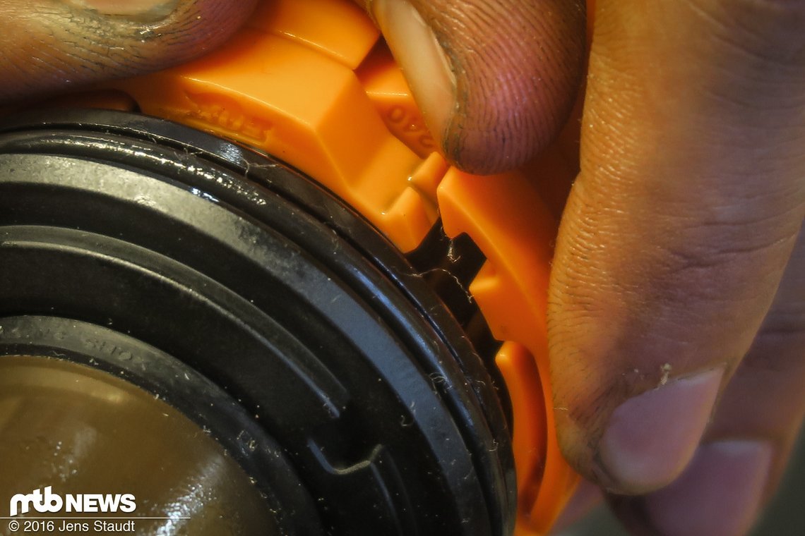

Für die Einstellung der Federhärte bietet Fox für den DHX2 orange Federn mit dem Kürzel SLS (Super Light Spring) an. Diese sind aus besonders leichtem Stahl gefertigt, was einen geringeren Durchmesser und weniger Wicklungen bei derselben Federhärte ermöglicht. Sie sollen damit deutlich preiswerter und ähnlich leicht wie eine Titanfeder sein. Erhältlich sind die SLS-Federn mit Härten von 300 bis 550 lbs in 25 lbs-Schritten.

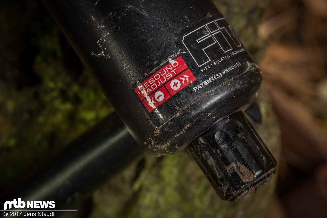

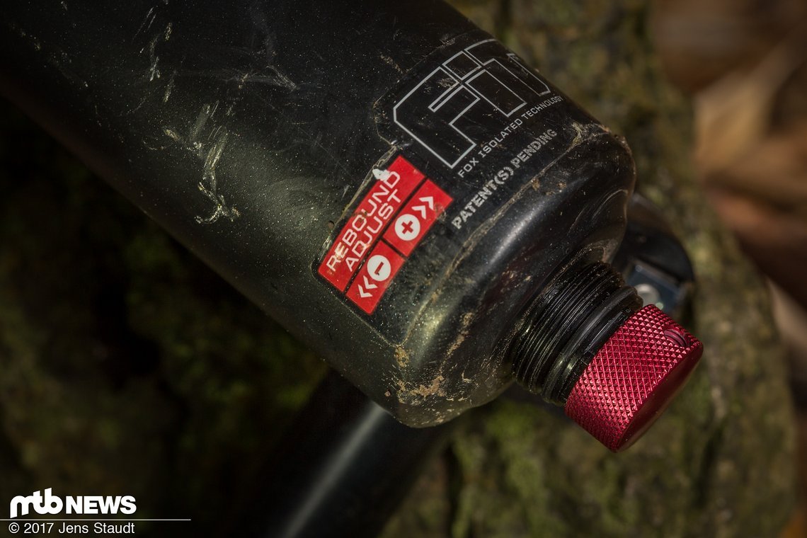

An der Fox 40 kommt die FIT-Dämpfungseinheit mit geschlossener Dämpfungskartusche zum Einsatz. Bei der RC2-Variante lassen sich drei Parameter der Dämpfung einstellen. Die Low Speed-Druckstufe und die Low Speed-Zugstufe funktionieren klassisch über ein Nadelventil, welches je nach Position mehr oder weniger Öl durchlässt. Außerdem lässt sich die High Speed-Druckstufe einstellen: Dreht man am entsprechenden Knopf, wird das Shim Stack vorgespannt und damit die Initialkraft erhöht. Für alle Einstellungen findet man im Handbuch der Fox 40 ein empfohlenes Grund-Setup, das in den meisten Fällen sehr gut funktioniert.
Beide Dämpfer verfügen über das Rod Valve-System, kurz RVS. Dabei sind High- und Low Speed-Druck- und Zugstufe extern und getrennt voneinander einstellbar. Alle Einsteller befinden sich am Ausgleichsbehälter und lassen sich mit Inbusschlüsseln verstellen. Low Speed-Druck- und Zugstufe werden über ein Nadelventil gesteuert. Die beiden High Speed-Einsteller hingegen spannen eine Feder vor, die auf ein Shim Stack drückt. Der Kolben, der für die Bewegung des Öls zuständig ist, verfügt über ein weiteres Shim Stack. Dieses öffnet sich aber erst bei wirklich harten Einschlägen und dient als Blow Off-Ventil.

Da sich die Einsteller für Druck- und Zugstufe an den Dämpfern leicht seitlich am Ausgleichsbehälter befinden, kommt man in jedem Bike schnell und einfach an die Einsteller. Dadurch, dass sich keine Einsteller am unteren Ende der Kolbenstange sind, lässt sich die Feder am DHX2 sehr simpel montieren. Sollte man die Volumenspacer des Float X2-Luftdämpfers tauschen wollen, ist nicht einmal eine Demontage des Dämpfers notwendig. Es muss lediglich die Luft abgelassen und die Luftkammer gedreht werden. Die Volumenspacer sind zweiteilig und können daher ganz einfach aufgesteckt werden. Die mitgelieferten und in der Mitte halbierten Kunststoff-Gleitlager lassen sich einfach in- und deinstallieren. Für die Montage der Buchsen ist kein Werkzeug notwendig.

Mit vier Volumenspacern in der Fox 40 wird das Ansprechverhalten auf kleinen Schlägen etwas sensibler und zeitgleich die Ausnutzung des Federwegs bei großen Schlägen geringer. Bei Luftgabeln ist der Mid-Stroke oft eher undefiniert und bietet nicht genügend Gegendruck – bei der Fox 40 ist das nicht der Fall. Als Fahrer bekommt man dauerhaft Feedback von der Gabel und weiß zu jeder Zeit, in welchem Bereich des Federwegs man sich gerade befindet.
Beim Fox DHX2-Stahlfederdämpfer lässt sich die Progression leider nicht einstellen. Das ist aber auch nicht nötig, denn er arbeitet sehr sensibel auf kleinen Schlägen und bietet dank einstellbarer High Speed-Druckstufe auch in grobem Geläuf genügend Gegendruck, um nicht durch den Federweg zu rauschen. In Steinfeldern oder bei anderen größeren Hindernissen geben Gabel und Dämpfer kontrolliert, aber nicht zu viel Federweg frei. So bleiben einem immer genügend Reserven, um für einen weiteren harten Einschlag gerüstet zu sein. Das Heck mit dem DHX2-Dämpfer und seiner Stahlfeder arbeitet dabei etwas sensibler als die 40 und nimmt selbst kleinste Unebenheiten auf. Auch die 40 spricht gut an, reicht aber etwas mehr Schläge weiter als das Heck.

Im Laufe des Tests musste sich das Fox-Fahrwerk in hartem Gelände beweisen. Das haben die Federelemente jedoch weitestgehend unbeschadet überstanden – abgesehen von einem Kratzer auf dem Standrohr der Fox 40 nach einem Sturz. Dieser hat sich jedoch mit feinem Schmirgelpapier leicht entschärfen lassen. Prinzipiell lässt sich der Service der Federgabel selbst durchführen. Die Garantie geht dabei nicht verloren. Die Ersatzteile lassen sich direkt aus dem Fox-Webshop beziehen.

"Für die Einstellung der Federhärte bietet Fox für den DHX2 orange Federn mit dem Kürzel SLS (Super Light Spring) an. Diese sind aus besonders leichtem Stahl gefertigt, was einen geringeren Durchmesser und weniger Wicklungen bei derselben Federhärte ermöglicht."
Fox ist bei den Werkstoffen allen anderen Unternehmen wohl Jahre voraus, denn besonders leichter Stahl wurde noch nicht erfunden und wird es höchstwahrscheinlich auch nicht. Diese Aussage ist generell einfach nur Nonsens.
Wird schon irgend eine spezielle Stahllegierung sein.
Natürlich unterscheiden sich Stahlsorten in ihren Eigenschaften und logischerweise auch im Gewicht
Klar unterscheiden sich die Stahlsorten. Hier spielen aber zwei Faktoren eine entscheidende Rolle und zwar das Verhältnis aus Masse und Steifigkeit. Der Unterschied in der Dichte bei Stahllegierungen liegt im Bereich von 5% und bei der Steifigkeit ist der Unterschied noch kleiner. Bei Federstählen selbst gibts keinen großen Spielraum.
Bei den SLS Federn hat man die Geometrie verändert. Durch eine größere Steigung erhöht man die Federsteifigkeit und muss entsprechend weniger Material einsetzen.
