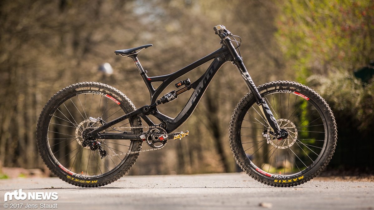

2002 hat Manitou die erste Version der Downhill-Gabel Dorado auf den Markt gebracht. Seitdem sind viele Jahre ins Land gegangen. Optisch ist sich Manitou jedoch treu geblieben: Äußerlich hat sich die Dorado kaum verändert.
Aufbau

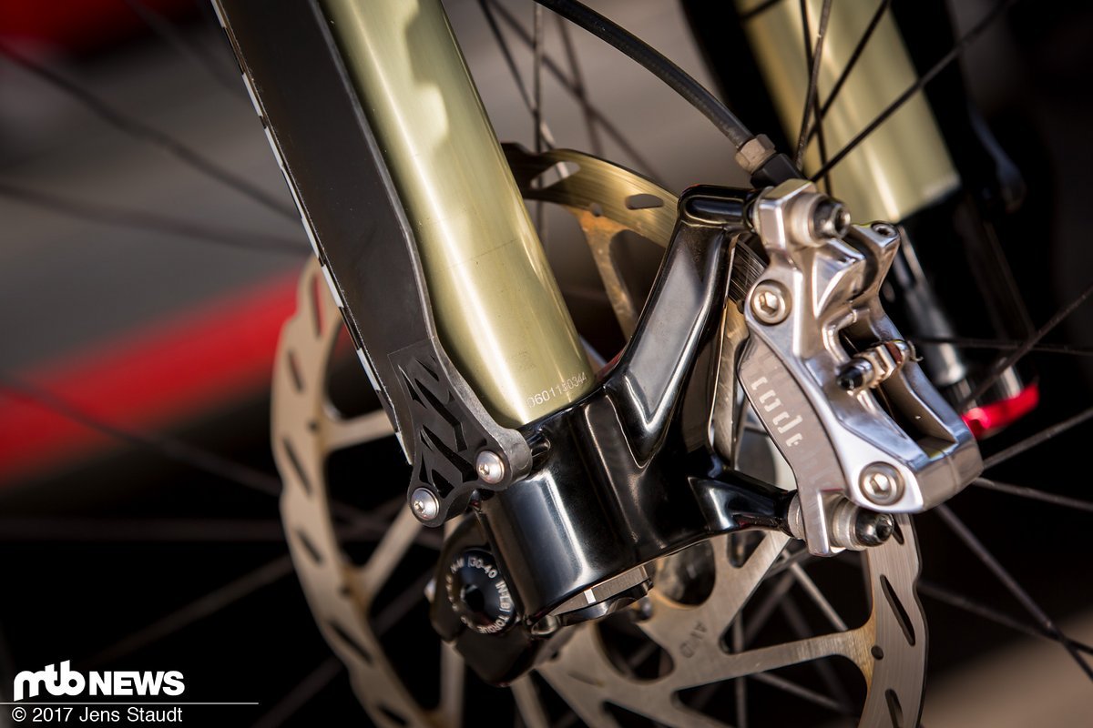

Die aktuelle Manitou Dorado ist komplett in schwarz gekleidet, lediglich die Decals sind weiß. Zwei schwarze, abschraubbare Beinschoner schützen die goldenen Tauchrohre vor Steinschlägen oder anderen Schäden. An der oberen Gabelbrücke lassen sich normale Direct Mount-Vorbauten montieren. Dank 1 1/8″-Steuerrohr passt die Manitou Dorado in die jedes aktuelle Downhill-Bike.

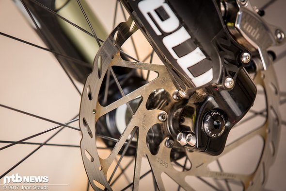

Bremsen mit 200 mm große Scheiben lassen sich ohne Adapter an der PostMount-Aufnahme montieren. Die Bremsleitung wird mit einem Kabelbinder fest mit dem Beinschoner verbunden. Weiter oben sorgt eine abschraubbare Plastiköse für eine sicher verlegte Bremsleitung bis hin zum Lenker. Eine 20 mm-Steckachse ist neben den beiden Gabelbrücken die einzige Verbindung zwischen den beiden Stand- und Tauchrohreinheiten und hält das Vorderrad in seiner Position.

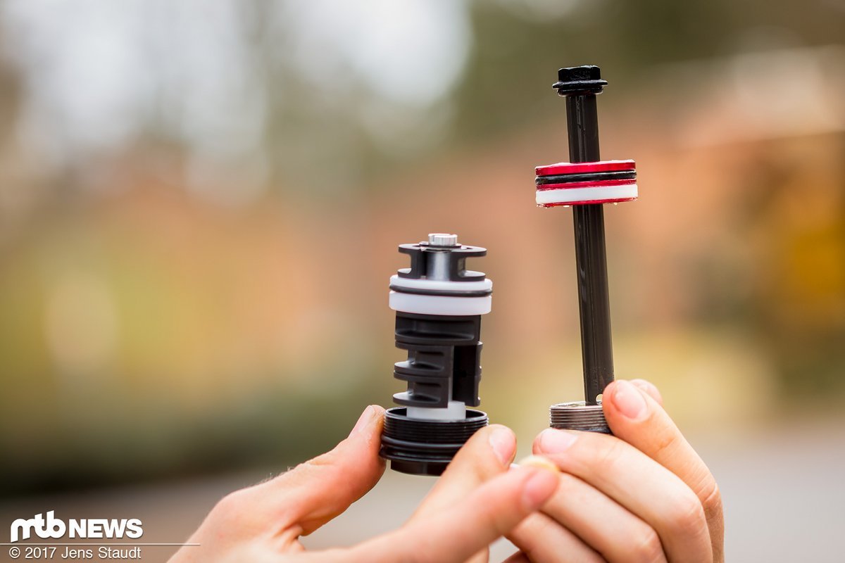

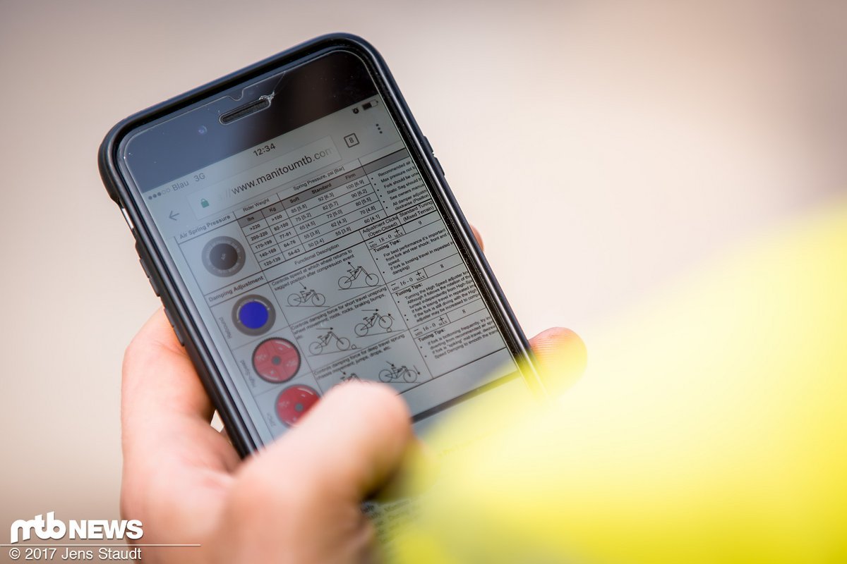

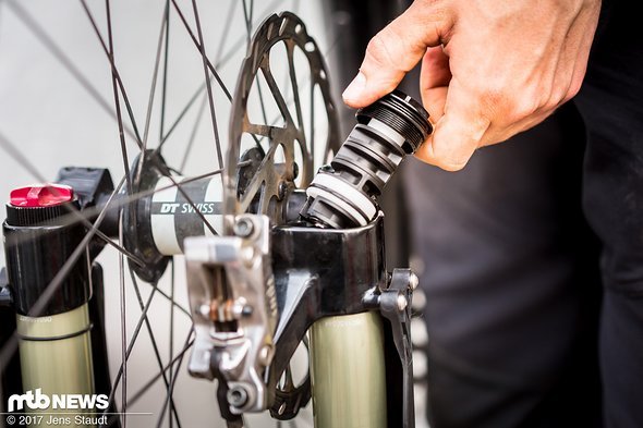

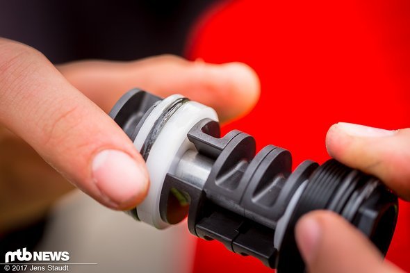

Als Federmedium hat sich Manitou bei der Dorado für eine Luftfeder entschieden. Um die Kennlinie den persönlichen Vorlieben anzupassen bietet Manitou zwei verschiedene Systeme an: Das IVA-Kit oder das MRD/IRT-Kit. Beim IVA-Kit handelt es sich um eine Top Cap, auf die Volumenspacer aufgesteckt werden können. Dadurch lässt sich das Luftvolumen anpassen. Das MRD/IRT-Kit ist etwas komplexer: An einer Top Cap ist ein Schaft angebracht, auf dem ein beweglicher Kolben sitzt. Dadurch entsteht eine zweite Luftkammer, die separat eingestellt werden kann. Im IRT ist im ausgefederten Zustand immer ein höherer Druck als in der Haupt-Luftkammer. Während des Einfeder-Vorgangs steigt der Druck in der Haupt-Luftkammer. Ist der Druck irgendwann so groß wie im IRT, beginnt sich der Kolben nach oben zu bewegen und ermöglicht somit eine größere Luftkammer. Beim Ausfedern sinkt der Luftdruck der Haupt-Luftkammer wieder, wodurch sich auch der Kolben wieder nach unten bewegt.
Aber was bringt mir das als Fahrer? Durch das MRD/IRT-Kit lässt sich die Kennlinie der Gabel stärker beeinflussen als mit dem IVA-Kit. Es beugt zusätzlich dem von einigen Leuten kritisierten „Loch“ in der Kennlinie vor. Je nach Verhältnis zwischen IRT und Hauptkammer lassen sich somit fast Stahlfeder-ähnliche Kennlinien erzeugen.

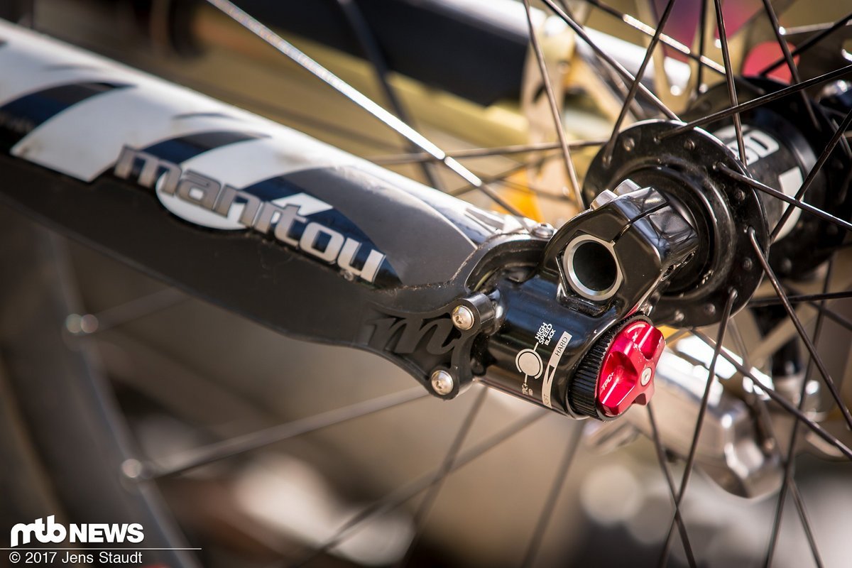

Dämpfung

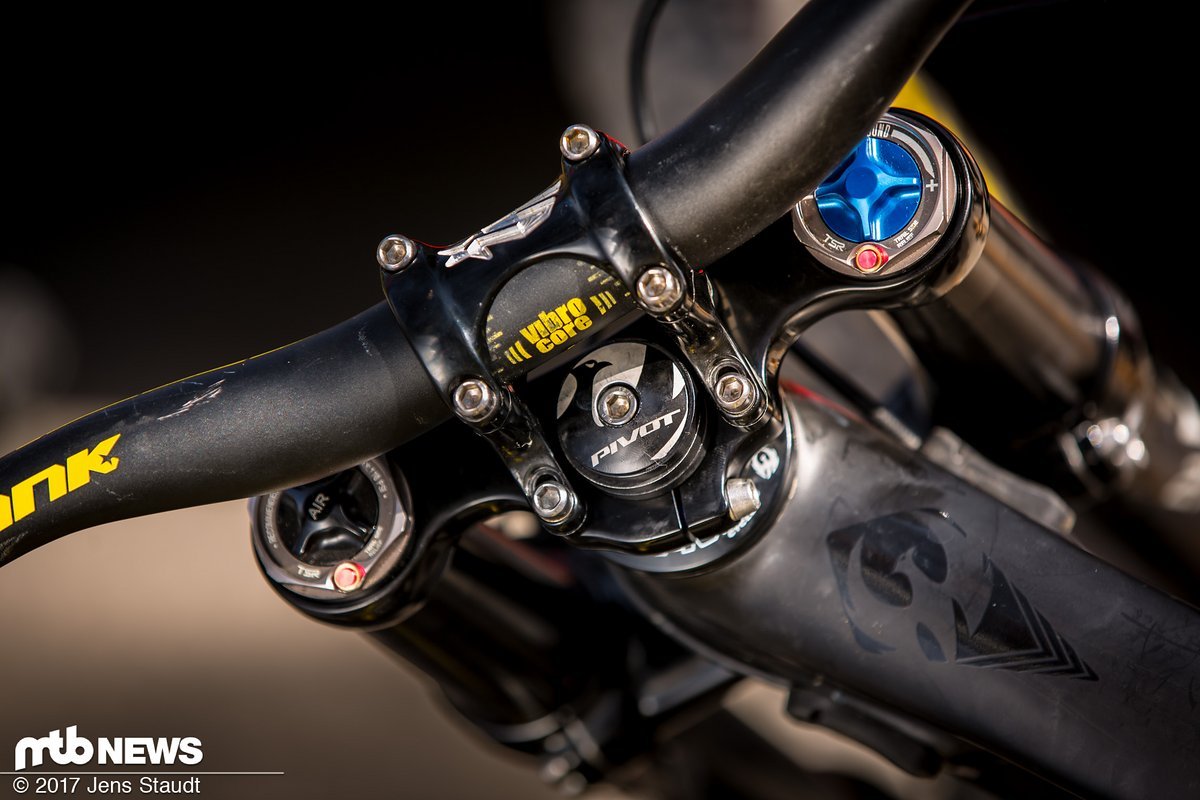

Im anderen Gabelholm ist die Dämpfung verbaut. Bei der Manitou Dorado sind drei verschiedene Parameter extern einstellbar. Um die Geschwindigkeit der ausfedernden Gabel dem Luftdruck und persönlichen Vorlieben anzupassen, verfügt die Upside Down-Gabel über eine einstellbare Low Speed-Zugstufe. Die High Speed-Zugstufe wird intern über ein Shim Stack geregelt und lässt sich nicht extern einstellen.
Dafür lässt sich die High Speed-Druckstufe in einem Bereich von 16 Klicks anpassen. Durch ein Drehen des Knopfes spannt man eine Feder vor, die auf das Shimstack drückt. Somit erhöht man die Initialkraft, bis sich das High Speed-Shimstack öffnet und einen Durchfluss des Öls ermöglicht.
Im Gegensatz zu vielen anderen Herstellern lässt sich bei der Manitou Dorado die Low Speed-Druckstufe nicht extern einstellen. Dafür bietet Manitou das TPC+ an: Eine einstellbare, hydraulische Progression. Ein zweiter High Speed-Druckstufen-Kolben mit einem zweiten Shimstack ist auf einem Schaft montiert. Durch einen Bypass fließt das Öl am TPC+ Kolben vorbei, durch das Nadelventil der Low Speed-Druckstufe und auf das Shim Stack der eigentlichen High Speed-Druckstufe. Übersteigt die Ölmenge die Aufnahmefähigkeit des Bypass, wird der Kolben auf dem Schaft nach unten gedrückt. Hat der Kolben das Ende des Schaftes erreicht, wird das Öl durch das zusätzliche TPC+ Shimstack geleitet. So hat man die Möglichkeit, das Verhalten der Dorado bei schnellen und harten Schlägen gegen Ende des Federwegs zu beeinflussen.

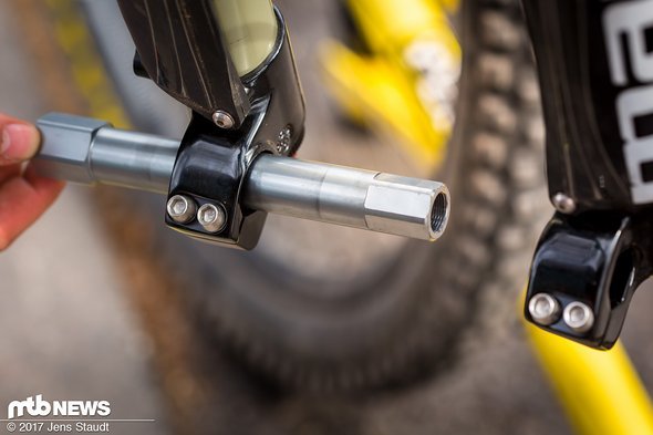

Montage
Die richtigen Vorbereitungen, passende Teile und das korrekte Werkzeug vorausgesetzt, ist die Dorado mit nur wenigen Handgriffen montiert. Lediglich der Einbau des Vorderrades benötigt etwas Eingewöhnung, da sich die Gabelbeine beim Einbau gerne mal verdrehen und eine unterschiedliche Höhe haben. Wir empfehlen deshalb, das Vorderrad in einem Montageständer oder auf dem Kopf zu montieren.

Die Kennlinie der Dorado lässt sich, wie schon kurz beschrieben, durch zwei Systeme beeinflussen. Zu Beginn unseres Tests hatten wir das MRD/IRT-Kit verbaut. In der Hauptkammer wählten wir einen Druck von 65 psi, im IRT einen Druck von 120 psi. So fühlte sich die Dorado trotz Luftfeder recht linear und fast so sensibel wie eine Downhill-Federgabel mit Stahlfeder an. Auf kleinen Schlägen arbeitete die Gabel sehr gut und schluckte diese, ohne viel Feedback an die Hände weiterzugeben. Dennoch stand sie dank des hohen Drucks im IRT hoch im Federweg und bot dabei viel Mid-Stroke-Support. Dadurch konnten wir sehr genau abschätzen, wo wir uns im Federweg befanden. Die nötige Progression für größere Schläge wird durch das TPC+ erreicht.
Mit dem IVA-Kit verhält sich die Manitou Dorado eher wie eine gewöhnliche Luftgabel. Wir starteten in unserem Test mit drei Volumenspacern. So ist die Dorado ähnlich sensibel wie mit dem IRT. Jedoch erhält man im Mid-Stroke auch weniger Gegendruck und hat dadurch das Gefühl, schneller auf der Progression aufzusetzen. Daher entschlossen wir uns dazu, etwas weniger Sensibilität und Progression in Kauf zu nehmen und entnahmen einen Volumenspacer.
