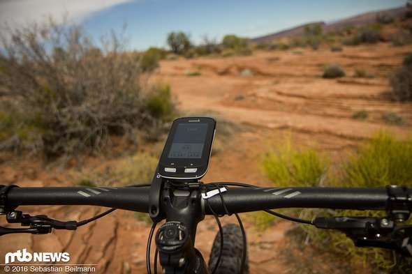

Optional kann ein Garmin oder Smartphone am Lenker montiert werden, um alle wichtigen Daten im Blick zu haben ...
# Optional kann ein Garmin oder Smartphone am Lenker montiert werden, um alle wichtigen Daten im Blick zu haben ...
...der Lenker kann aber auch komplett frei von zusätzlichen Geräten bleiben, wodurch das Cockpit genauso clean ist wie bei einem klassischen Mountainbike
# ...der Lenker kann aber auch komplett frei von zusätzlichen Geräten bleiben, wodurch das Cockpit genauso clean ist wie bei einem klassischen Mountainbike

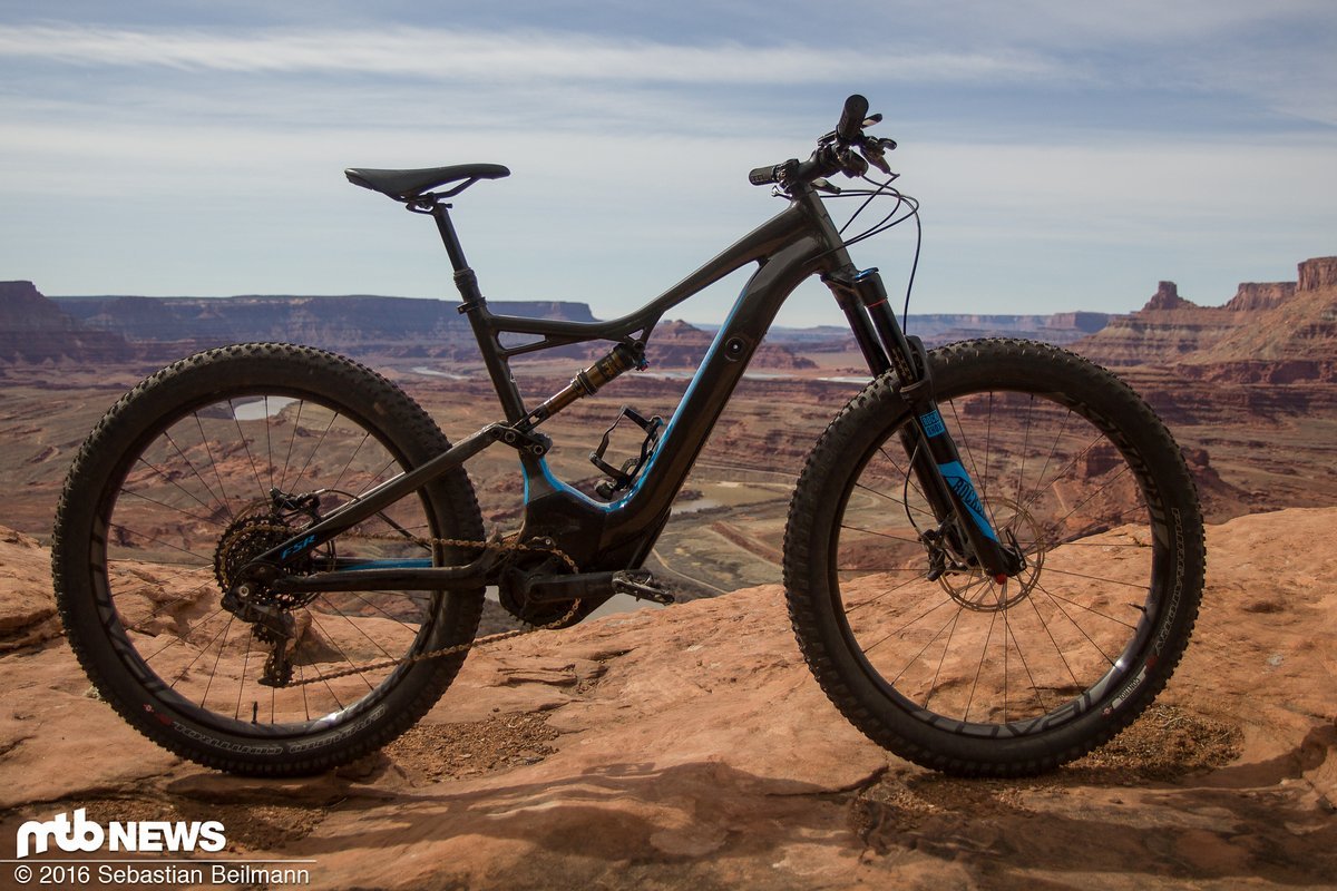

Auf den ersten Blick fällt kaum auf, dass es sich beim Turbo Levo um ein E-Bike handelt. Specialized hat auf Bedienelemente am Lenker vollständig verzichtet, sodass das Cockpit sehr übersichtlich bleibt. Optional kann ein Garmin-Gerät oder ein Smartphone über Bluetooth oder ANT+ mit dem Bike verbunden werden, sodass diese Geräte alle wichtigen Informationen wie aktuelle Geschwindigkeit, Akkustand und dank des integrierten Powermeters auch die Leistung darstellen können. Auch Änderungen am Bike-Setup können vorgenommen werden.

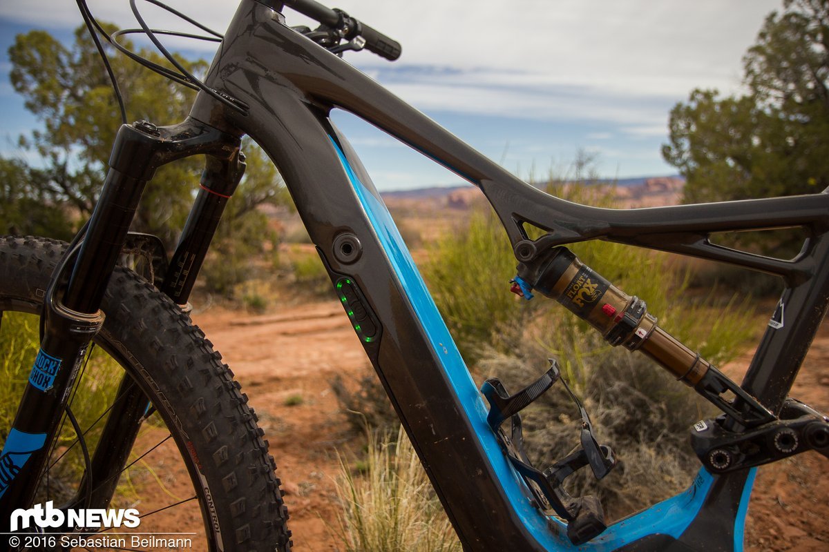

An unserem Testbike ist neben der Pike RC an der Front ein Fox Float DPS Dämpfer im Heck verbaut, welcher durch die Auto Sag-Einstellung sehr einfach abzustimmen ist. Die restliche Ausstattung des Bikes ist solide: SRAM Guide RS Bremsen, X01 Schaltgruppe und Laufräder von Roval, der Hausmarke von Specialized.
Das Bike kann komplett über die drei Knöpfe an der Batterie gesteuert werden.
# Das Bike kann komplett über die drei Knöpfe an der Batterie gesteuert werden. – 10 LEDs zeigen den Ladestand an und über die Knöpfe lässt sich der Moto an- und ausschalten und der Unterstützungsmodus einstellen. Hier sind noch 60 % Kapazität übrig.

Die ins Unterrohr integrierte Batterie fällt nicht direkt auf und ist gegen Steinschlag und Wasser geschützt
# Die ins Unterrohr integrierte Batterie fällt nicht direkt auf und ist gegen Steinschlag und Wasser geschützt
Zum Laden kann die Batterie entweder im Rahmen bleiben oder herausgenommen werden – dazu muss lediglich die Schraubachse gelöst werden, die die Batterie im Rahmen fixiert. Nach 3,5 Stunden ist die Batterie wieder voll geladen und bereit für den nächsten Einsatz auf dem Trail.
Bei unserem Test hatten wir zeitweise ein Garmin Edge 1000 am Lenker montiert, mit dem man dank einer App für das Turbo Levo den Unterstützungsmodus auswählen und Informationen wie den Ladestand anzeigen kann. Sehr praktisch, aber natürlich ein zusätzliches Stück Technik am Lenker, das wahrscheinlich nicht jeder haben möchte. Durch den Verzicht auf die Kontrolloptionen am Lenker hebt sich das Levo mit dem aufgeräumten Cockpit sonst von der E-Bike-Konkurrenz ab.

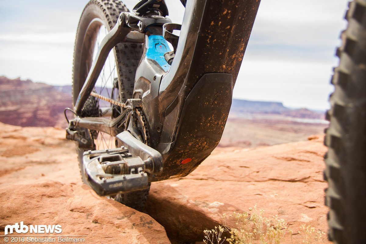

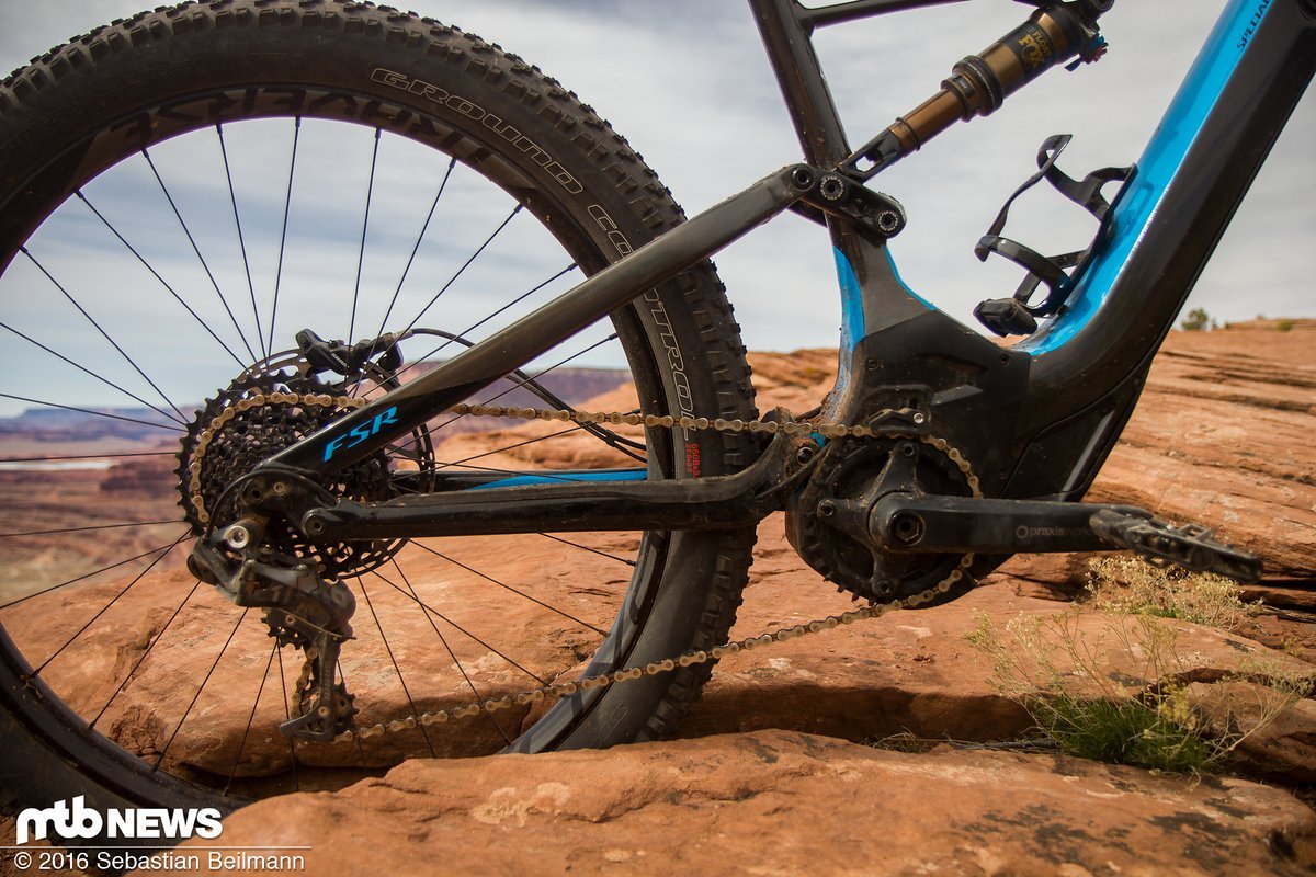

Der Brose Mittelmotor ist geschickt in den Rahmen integriert und hilft beim Kurbeln des 1x11 Antriebs
# Der Brose Mittelmotor ist geschickt in den Rahmen integriert und hilft beim Kurbeln des 1x11 Antriebs

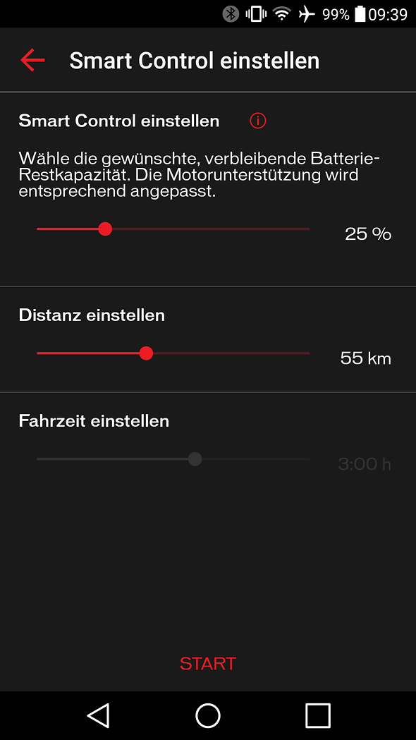

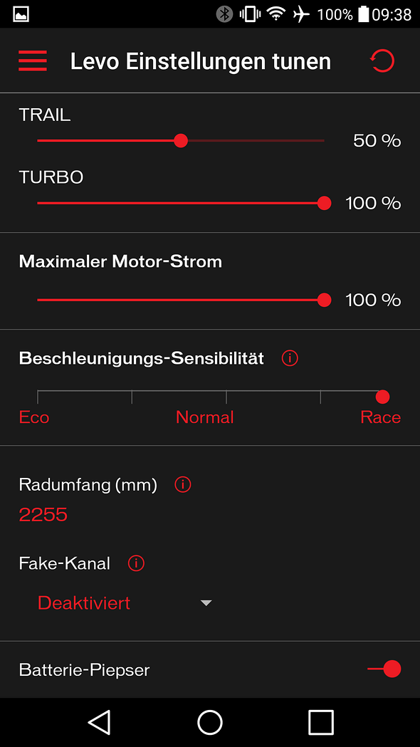

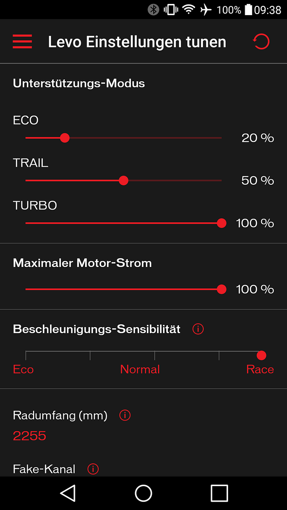

Noch wesentlich mehr Optionen zur Konfiguration des Bikes hat man in der Smartphone-App. Das Bike hat drei Unterstützungsmodi (Eco, Trail und Turbo), die dem Fahrer entsprechend mehr oder weniger Motorunterstützung bieten. In der App lässt sich der Grad der Unterstützung für jeden der drei Modi frei festlegen, um das Bike perfekt an die eigenen Vorlieben und Bedürfnisse anzupassen.
Zusätzlich lässt sich das Bike auch im „Smart Control Modus“ nutzen. Dazu gibt man in der App ein, welche Distanz oder Fahrtzeit man erreichen möchte und wie viel Kapazität die Batterie nach dieser Zeit noch haben soll. Der Motor gibt dann automatisiert stets nur so viel Leistung, dass man das gesteckte Ziel erreicht. Dazu lassen sich detaillierte Informationen zum aktuellen Status von Batterie und Motor anzeigen.
Die App bietet enorm viele Einstellungsmöglichkeiten.
# Die App bietet enorm viele Einstellungsmöglichkeiten. – Am wichtigsten ist die Einstellung, wie viel Prozent Unterstützung der Motor in welchem Modus bieten soll.
Zusätzlich gibt es noch Möglichkeiten zum Feintuning.
# Zusätzlich gibt es noch Möglichkeiten zum Feintuning. – Dabei gibt es zum Beispiel die Möglichkeit die Sensibilität bei der Beschleunigung zu regulieren oder das Bestätigungs-Piepsen beim Wechseln der Modi abzuschalten.
Anstatt einfach nur in einem der drei Modi zu fahren, kann man auch einstellen wie weit man fahren und wie viel Restkapazität man nach der Tour noch haben möchte.
# Anstatt einfach nur in einem der drei Modi zu fahren, kann man auch einstellen wie weit man fahren und wie viel Restkapazität man nach der Tour noch haben möchte. – Die App übernimmt dann die Steuerung der Motorunterstützung und sorgt dafür, dass der Akku am Ende der Tour noch die entsprechende Kapazität hat. Anstatt der Distanz kann auch die gewünschte Fahrtzeit eingestellt werden.

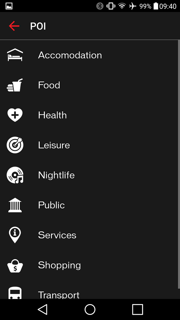

Auch besteht die Möglichkeit sich zu einer bestimmten Adresse oder einem anderen Punkt leiten zu lassen, wobei diese Option wohl eher für die Stadtbikes der Turbo-Serie interessant sein dürfte.
# Auch besteht die Möglichkeit sich zu einer bestimmten Adresse oder einem anderen Punkt leiten zu lassen, wobei diese Option wohl eher für die Stadtbikes der Turbo-Serie interessant sein dürfte.

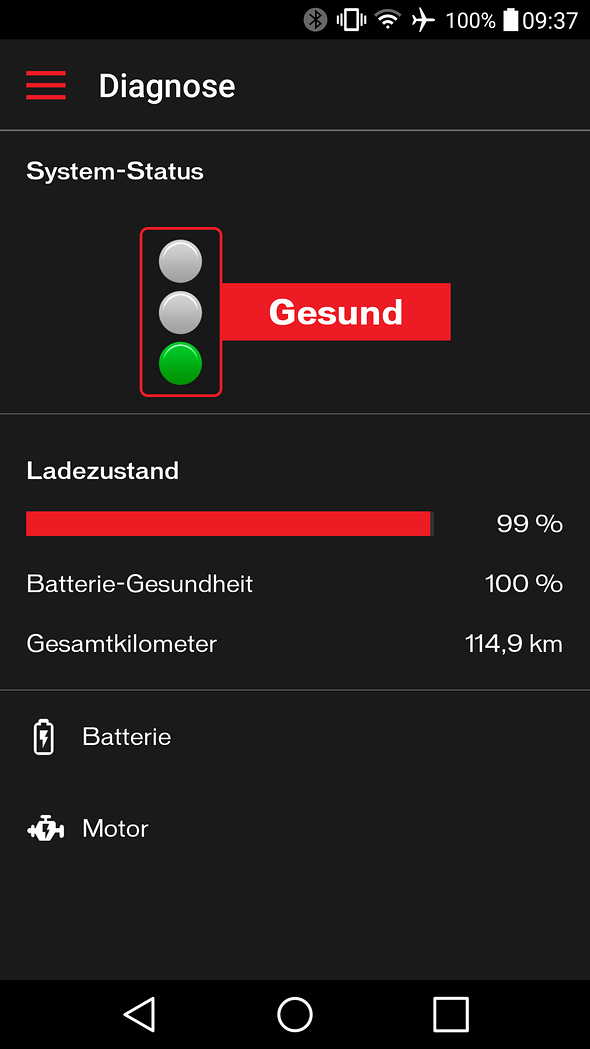

Der Diagnose-Bildschirm zeigt, wie viel Kilometer man schon mit dem Akku zurückgelegt hat und wie es um seine Gesundheit bestellt ist.
# Der Diagnose-Bildschirm zeigt, wie viel Kilometer man schon mit dem Akku zurückgelegt hat und wie es um seine Gesundheit bestellt ist. – Die Lebensdauer des Akkus gibt Specialized mit 700 Ladezyklen an.

Das Bike liegt insgesamt sehr satt auf dem Trail
# Das Bike liegt insgesamt sehr satt auf dem Trail – Foto: Specialized / Colin Belisle
