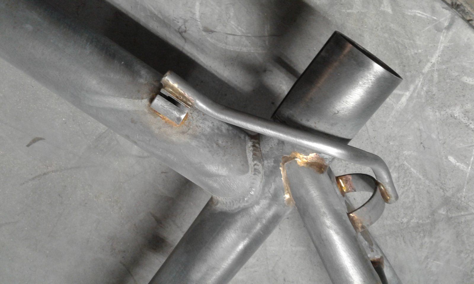

Ich habe den Kram chemisch entlacken lassen, und das Gewicht des nackten Rahmens von 1678 Gramm lassen zumindestens den Schluss zu, dass es sich um einen "richtigen" handelt. Und ich denke es ist ein Expresso. Rahmennummer und die Bitte um Decals habe ich schon an Brodie gemailt....
Ich habe jetzt erst mal den Rahmen und die Tauchrohre mit Stahlwolle geschliffen und dann auch die Delle im Oberrohr entdeckt die mit den Worten "da hat sie das Rad vor der Kita immer angeschlossen" schon angekündigt war.
Kurzerhand wieder mit Silberlot zugelötet...
... und verschliffen.
Na und dann den Rest schön angeschliffen und soweit Lackierfertig gemacht. Schon ein bisschen Drecksarbeit, aber dafür entlohnt nachher das Ergebnis der Vorarbeit beim beschichten.

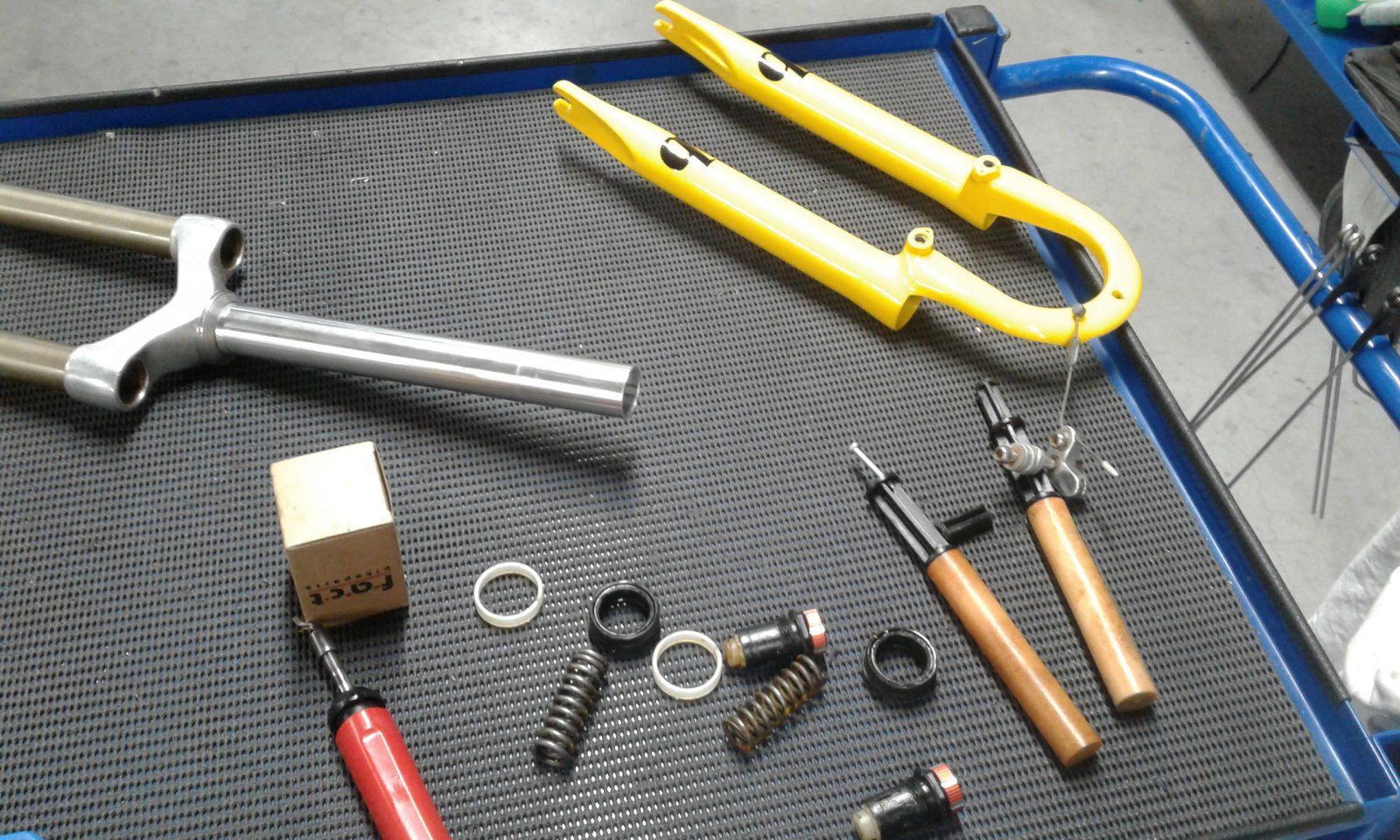

So nachdem ich mit perfektem seidenen Halbwissen geglänzt habe, bin ich nun schlauer: Es handelt sich offensichtlich um einen 95er Rocket. Das kommt auch mit den lila-violetten Lackresten hin die ich ausmachen konnte. Aber die Decals dazu sahen ja nich so doll aus. Aber gut, bau ich halt ein Rad aus der "gehobenen Mittelklasse". Harmoniert dann auch ganz gut mit den geplanten Teilen.
Gabel Rock Shox Indy SL, Vorbau Control Tech. Zuerst Gabel fit machen.
Dann Tange Steuersatz einpressen und fertich
Die Rocket Decals habe ich nicht bekommen, dafür einen Link für die klassischen ohne Modellbezeichnug.
Und extra "b's"....
Als nächstes kommen die Laufräder. Auf konstruktive Kritik bin ich gespannt.
