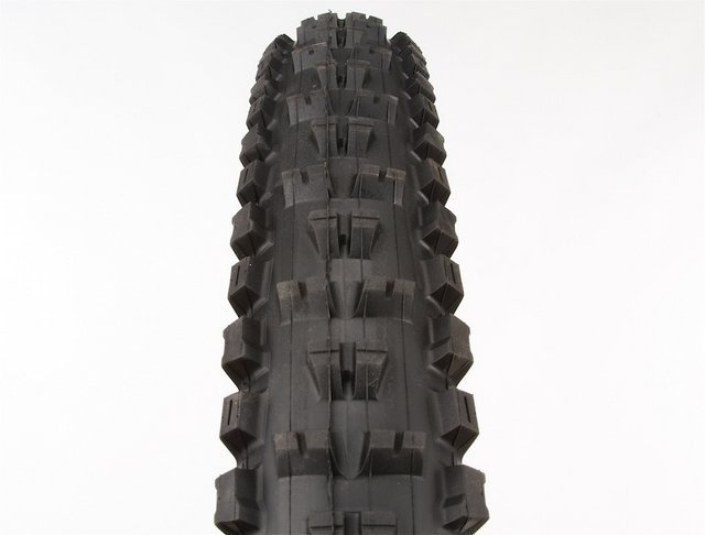

Der Onza Ibex DH ist auch ein Downhill Reifen. Ich fahre den Ibex FR 27x2,4 mit 120er Karkasse. Das ist die Enduro Variante und rollt wie ich finde sehr gut. Super Grip und scheint auch was auszuhalten. Gewicht liegt bei 850gr.

Kannst Du mir bitte noch ein bisschen was zum ONZA Greina sagen?
- Hast Du ´nen vergleich zum 2,3er Baron (Rollwiderstand, Volumen, Grip vor allem auf Wurzeln, etc.)?
- Fährst Du tubeless?
- Hast Du schon ein bisschen mit dem Luftdruck experimentiert?
@alle (gerne darf auch sp00n82 antworten:winken:)
- Kann irgendjemand was zum Unterschied 60 vs. 120TPI sagen?

Je höher die TPI Angabe, desto feiner ist die Karkasse. Dadurch wird der Reifen leichter, die Walkeigenschaften besser. Die Karkasse wird einfach flexibler, dadurch steigt auch die Dämpfung.
Aber auch etwas anfälliger für Pannen. Die 120 TPI wiegt auch nur 60g weniger als der mit 60 TPI, der mit 760g bereits sehr leicht ist wie ich finde (gewogen war ich dann bei 733g und 741g).
Tubeless habe ich montiert, der erste ging vorne ohne Probleme (da habe ich aber auch einen Rimstrip in der Felge), beim zweiten hinten musste ich ihn erstmal eine Nacht mit Schlauch Form annehmen lassen, damit das mit meinem Plastikflaschen-Lufttank geklappt hat. Sobald er einmal drauf war, war er auch dicht. Kein Gesiffe aus den Flanken oder ähnliches.
Luftdruck fahre ich 20 PSI bei ~65-67kg in fahrbereit. Experimentiert habe ich da nicht, das hab ich auch mit den DHR2s gefahren, wobei der Greina etwas weniger Volumen hat (Breite an den Stollen 60mm, aber an der Karkasse nur 57mm).
Bisher bin ich zufrieden, gerutscht bin ich eigentlich fast nur auf Eis oder wenn der komplette Boden mitgerutscht ist. Er tritt sich natürlich schlechter als der DHR2, aber hochkommen tu ich trotzdem, also was solls.
Hier bei MTB-News gabs auch nen Videotest, und noch einen auf Youtube, da kam er eigentlich auch recht gut weg. Vergleiche mit dem kleinen Baron kann ich leider nicht anstellen, den bin ich nie gefahren (die problematische Tubeless-Montage und das noch geringere Volumen hat mich abgeschreckt).
Meine Alternative wäre der Shorty gewesen, aber der kostest halt 50€. Den Greina gibts für 40€ bei mountainbikes.net.
Der DHR 2 schlägt sich im Nassen gut, wenn es nicht allzu tief wird. Wichtiger als feucht oder trocken ist welcher Boden. Lose und tief -> HR2, Shorty. Eher fester und nicht tief -> DHR2.
Ich fahr den HR2 derzeit auch hinten, der is halt ne Macht mit dem Shorty vorne bei dem derzeitigen Dauermatsch. Wenn es trockener wird kommt bei mir wieder der DHR2 hinten drauf - Hochsommer wenn große Trockenheit herscht dann Ikon.
In 2.4 Exo ist der am HR ganz ordentlich. Richtig schnell halt, nix für Angstbremser ;)
Wen ich noch sehr empfehlen kann ist der WTB Trailboss. Ist bei trockenen Bedingungen auch richtig stark gewesen. Klar nicht der Bremsgripp eines DHR2, aber wenn man es laufen lassen will sehr gut.
