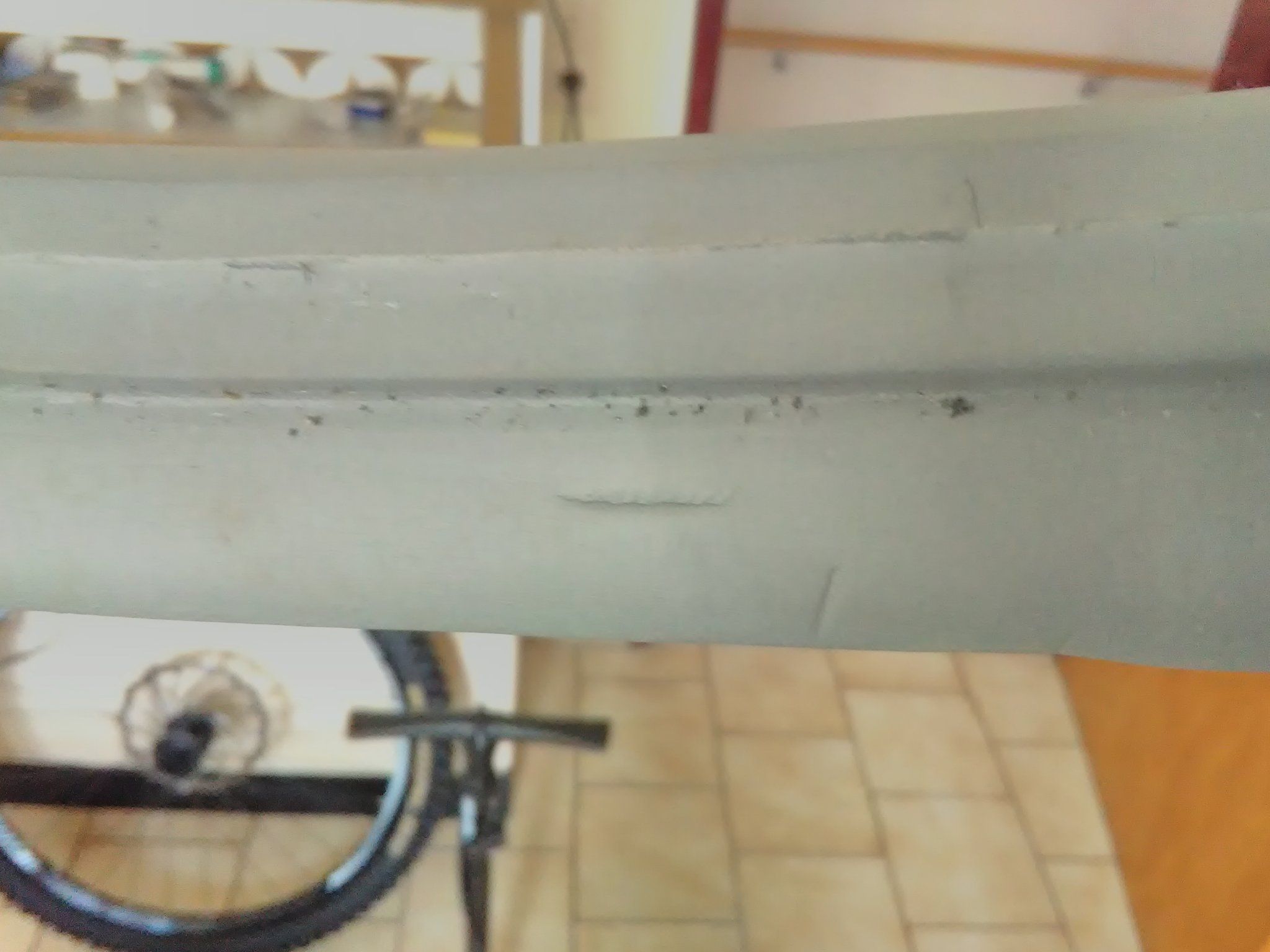

ich habe einen mk2 den ich mal wieder kaputt gemacht habe . ich weiß, kein Enduro, rollt aber so schön
dann hab ich noch einen mavic Quest pro XL. schön stabil ist der, aber der rollt leider richtig mies und verdirbt mir die Tour. es liegt wohl nicht am Gewicht mit 1kg
ich hatte früher mk2 mit procore, das war ein bisschen schwerer hat aber die Felge getötet und lief besser als der Quest
was kauf ich mir jetzt als Hinterreifen in 650b
stabiler als mk2, besser rollend als Quest pro xl
