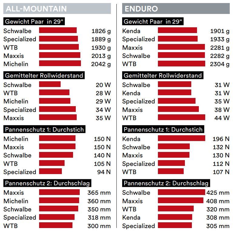

aus dem aktuellen Mountainbike Magazin wo auch der Rollwiderstand beliebter Enduro Kombis gemessen
wurde.

Nur Soviel: die Beliebte Kombi aus Assegai MG/DHR2 MT und Schwalbe MM / BB wurden gestestet und gegenüber gestellt. Testsieger bei den Enduros wurde jedoch keine der Beiden Kombinationen ;)
Finde den Test für mich recht informativ.

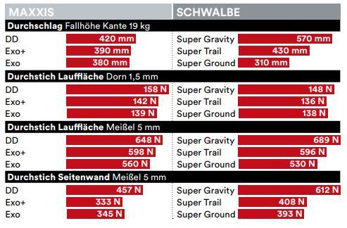

Ui, bin überrascht das Trail quasi DD bei maxxis entspricht.
Hab ich auch drauf, nie ne Panne gehabt aber mich dennoch gefragt ob der Gravity als nächstes her muss.... nö 😎

Leider ohne die DH Karkassen
aus dem aktuellen Mountainbike Magazin wo auch der Rollwiderstand beliebter Enduro Kombis gemessen wurde.
Ist das sicher "neues" exo+? Grad bei der Seitenwand würde ich das anders einschätzen. Steht dazu was im Text bitte?
Somit müsste das Gewichtsgeraunze bei STrail eigentlich aufhören oder? Schlägt ja klar auf DD Niveau.
