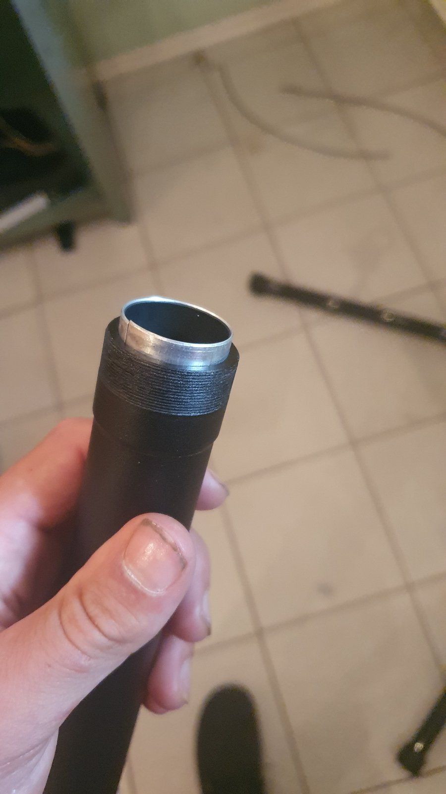

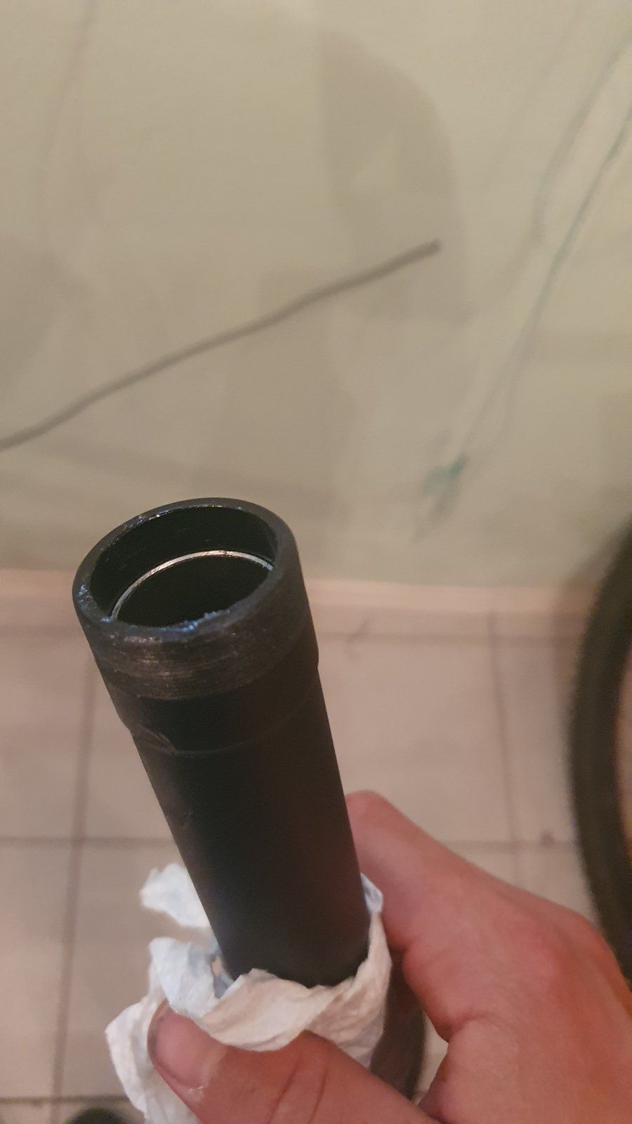

Mahlzeit,
jemand das problem das die Buchse nicht mehr fest ist? Bin am überlegen ob es an der buchse liegen kann, dass die Stütze ab und an nicht ganz ausfährt, da sie sich evtl verkeilt?
