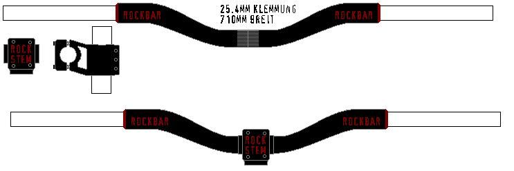

40mm hoch

es muss nicht heißen dass etwas stabil ist weil viel dran ist ;)
und der lenker wird ganz bestimmt in der ersten biegung brechen, da die 2. so fett ist und sicher stabiler als die erste wird diese überlastet und gibt nach! ;)
MFG moth

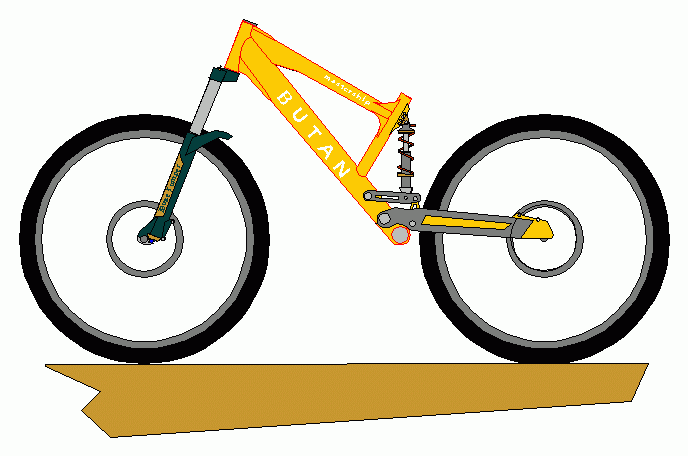

@grabstein:
beim ersten entwurf stößt der dämpfer am sitzrohr an, der 2. entwurf ist quasi nen santa super8 ;)
@hillkiller:
mit der anlenkung klaust du dir derbe hebellänge!!! mit der konstruktion kannste aus nem 190er dämpfer sicher 250mm oder mehr rausholen!! -> schwachsinn! ;)
MFG moth
Original geschrieben von moth
@grabstein:
nein, tut er nicht. das sitzrohr endet weit oberhalb, irgendwo innerhalb dieser sitzdom-dingsda-konstruktion. der dämpfer kommt nah ran, aber berühren tut sich da nix ;)
ach nee! :D ist doch klar, dass die entwürfe (auch viele von dir) immer irgendwelchen existenten rahmen ähnlich sehen, gel?! :)

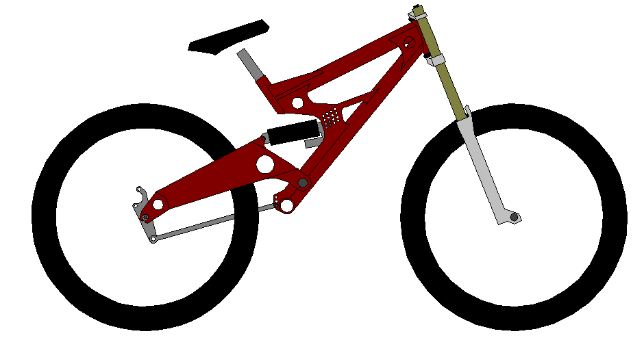

derselbe hauptrahmen, dieselbe anlenkunk. nur halt jetzt mit lawhill-hinterbau :)
du weißt aber schon das der abstand von der untern schwingen aufnahme zur oberen schwingenaufnahme gleich sein muss mit dem abstand von dem "umlenkhebel" wo das ausfallende drinne sitzt ?
