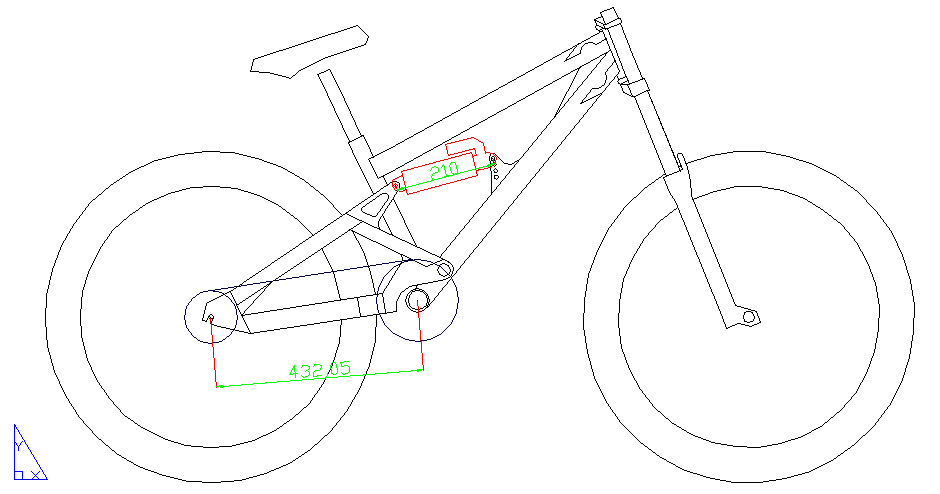

dann muss ich halt mal wieder was posten :D
( das oberrohr wär mir zu lang, aber ich denk halt auch an euch ;) )

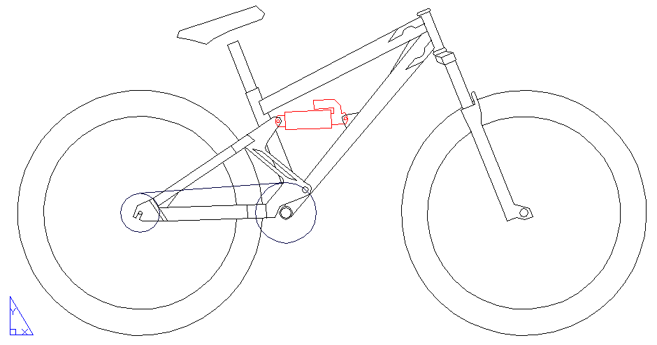

noch eins :)
die gleiche geometrie, allerdings jetzt mit 123,3 mm federweg und mehrfach einstellbarer progression.

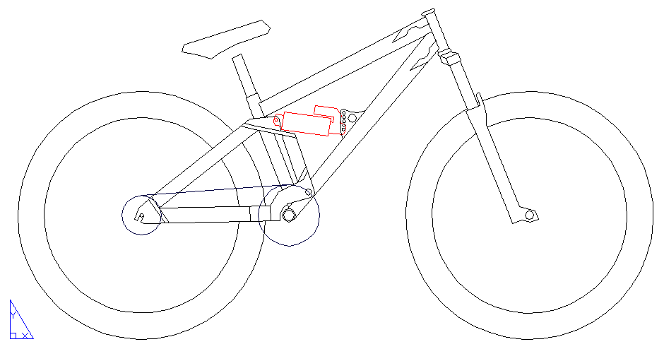

und schon wieder ein dualfully :D
diesmal mit kürzerem oberrohr.

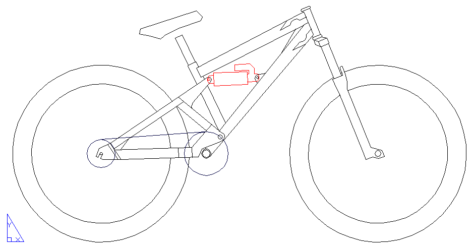

neue version, 118,6 mm federweg, längeres oberrohr, geometriedaten wie gehabt (1080 mm radstand, 410 mm kettenstrebe, 345 mm tretlagerhöhe, 68° lenkwinkel )
:D

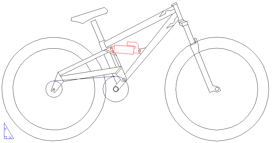

für extreme fun-racer :)
federweg weiß ich grad nich, weil ich nich weiß, wieviel hub ein 165er dämpfer hat.....
die achse unterhalb der dämpferaufnahme ist eine verstärkungsverschraubung :D

so, also erste mal würde ich sagen:
grabi, denk an die freiheit des hinterreifens beim einfedern, also so dass er nicht am sitzrohr anschlägt!! ...oder am sattel :rolleyes:
erschütternd, dass du mir sowas vorwirfst! ;)
da schlägt NIX an, zwischen reifen und sattel/sattelrohr ist IMMER mindestens 4 mm platz. das ist eine sache, auf die ich immer achte. sogar der dämpfer hat bei den letzten entwürfen platz, egal in welcher progressionseinstellung.
tjaja, ich geb mir mühe :D

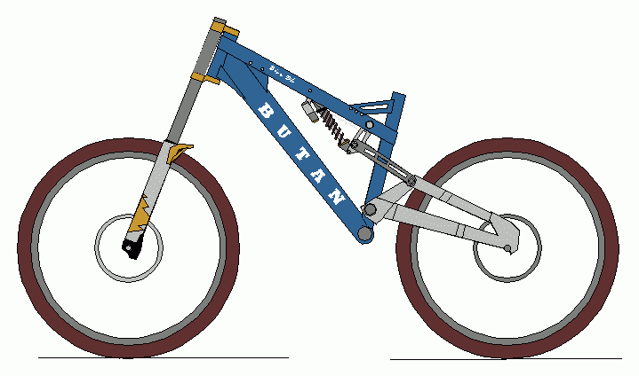

Frisch geurlaubt zurück in der kälte!:) In Deutschland sind es ja immerhin 10 Grad weniger als in Ägypten! Ich habe noch nen Bike gefunden !
