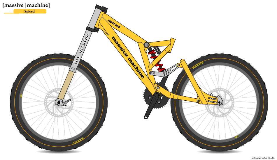

so, mal wieder nen 4gelenker, wobei das schon ziemlich an vpp erinnert...
MFG moth

Wieso VPP, ist doch ein normaler 4G??

naja ok, bei nem vpp ist der obere hebel länger als der untere, aber hier sind die ja schon fast gleichlang, im vergleich zu nem big hit :rolleyes:
MFG moth
Jeder 4G hat einen leicht virtuellen Drehpunkt, klar.
Für mich ist es erst dann ein VPP, wenn für die untere Hauptschwinge bereits 2 Umlenkhebel, bzw. ein Parrellogramm verwendet wird.

Die Maße der Bauteile untereinander passen überhaupt net.
Schrauben der Brücke zu nah am Rand, bricht sofort aus
offenes Ölbad ist immer besser
Schau, daß zuerst die Maße stimmen, bevor Du Sachen wie die innerein und den Fertigungsprozeß dazuschreibst.
ähm ne, so nicht! guck dir einfach die hebel an einem fusion dhler an, dann siehste wie auschauen müsste ;)
MFG moth

aber die dämpferaufnahme am rechts vom tretlager is am unterohr fest:confused:
hä wie wer was wo warum weswegen wieso weshalb??? :confused:
ich nich verstehen was du wollen sagen :)
Dämpferüberstetzung ist ungefähr 1:10 ......... Wieviel FW soll das Ding haben?
Tretlager zu tief
HR stößt zu früh am Sattelrohr an.
mach lieber brücken wie an ner stratos! die haben wenigstens 90° lenkwinschlag! ;)
achja, und die bemaßung stimmt sicher nicht oder? weil die schaut extrem dünn aus...
MFG moth
