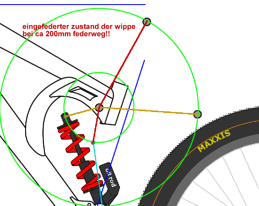

hm... also ich sitz hier gerade an nem rahmen mit der technik vom stab primo... die ist ja quasi der von fusion gleich nur halt als eingelenker... und ich bekomm die krise!! da braucht man ja derbst lange hebel!! demnach können die meisten meiner entwürfe mit dieser technik gar nicht funktionieren :( :heul:
und in dem fusion dhler muss nen 165er dämpfer oder so drin sein... bei dem kurzen hebel den das teil hat!!! *kopfschüttel*
also demnach ist diese technik auch fürn hintern, es sei denn man macht des so wie am bergwerk, aber dann hat das ding wieder zu viel sag :rolleyes:
...mein weltbild ist zerstört! *grml* :D ne nich ganz so schlimm aber ankotzen tuts mich trotzdem :(
dann werde ich meiner technik ausm "sir ronald II" mal nen namen geben und ausbauen ;)
so, das musste mal gesagt werden!! *grml*
wie würde crossie jetzt sagen: GNAAHHHHHH! :D
MFG moth

guckt euch mal das bild an, das rad kritzel ich gerade...
das ist quasi wie am stab primo, nur dass man hier bei 20cm federweg ja schon nen dickes frästeil im arsch hat :(
...stört euch übrigens nicht an den vielen linien ;)
MFG moth

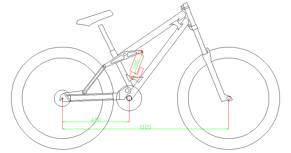

@crossi
des passt schon :) die achse, welche die sitzstreben mit dem umlenkhebel verbindet, sitzt etwa 4 - 5 mm über dem reifenprofil. reicht voll aus ;)
und da es ein dual-lastiges bike ist, reicht der platz zwischen gelenk und sitzrohr auch für ca. 110 mm aus. können auch 120 sein.
hier mal das gleiche bike in der freeride-version: kettenstrebe 20 mm länger ( radstand auch ) federweg ca. 170 mm
hab mal die anlenkung modifiziert. federweg 162 mm.
gräbchen, da muss ich crossie aber recht geben, musst auch bedenke, dass das besagte gelenk beim einfedern nach hinten wandert, bedingt durch die kreisbahn um das gelenk das umlenkhebels!!! ;)
MFG moth
nagut, dann wandert die achse eben weitere 10 mm nach vorne und der federweg verringert sich um etwa 20 - 30 mm :rolleyes: :D
Original geschrieben von grabstein
mal wieder was von mir :)
radstand ist ja wie beim LKW ? wie soll man damit dual fahren ? das ding ist viel zuträge ! machmal radstand auf unter 1050 sonst kannste das eh knicken ! kettenstrebe ist im übrigen für dual auch zulang ! max 410mm ! ;)
UI! stümmt ja, für dual sind 430 viel zu lang, 400 wäre ganz gut, reifenfreiheit braucht man bei dual eh nicht all zu viel, da man ja noch bissl rollen muss :)
...hab gedacht das soll nen freerider sein oder so...
MFG moth
Die Burschen haben schon recht, der fast senkrechte Umlenkhebel müßte etwas länger sein.
Und warum setzt Du nicht weiter hinten, ala Kona an? Die Belastung auf die Lager der Umlenkhebel wäre niedriger.
also ich find 1100 mm radstand ok. unter 1050 find ich persönlich zu zappelig. ich komm jedenfalls mit meiner karre ( 1100 mm radstand, 431 mm kettenstrebe ) bestens zurecht. ok, is ja auch kein dualbike, aber ich hab mich auf kurzen HT´s nie ganz wohlgefühlt.
kettenstrebe kann kürzer, da habt ihr recht.
zu dem gelenk am reifen: komisch dass euch das bei vielen anderen entwürfen von mir nie aufgefallen ist :D
wenn ich weiter hinten ansetze ala kona, dann isses ja fast ein kona :eek: wo bleibt da die individualität ? ;) :rolleyes:
