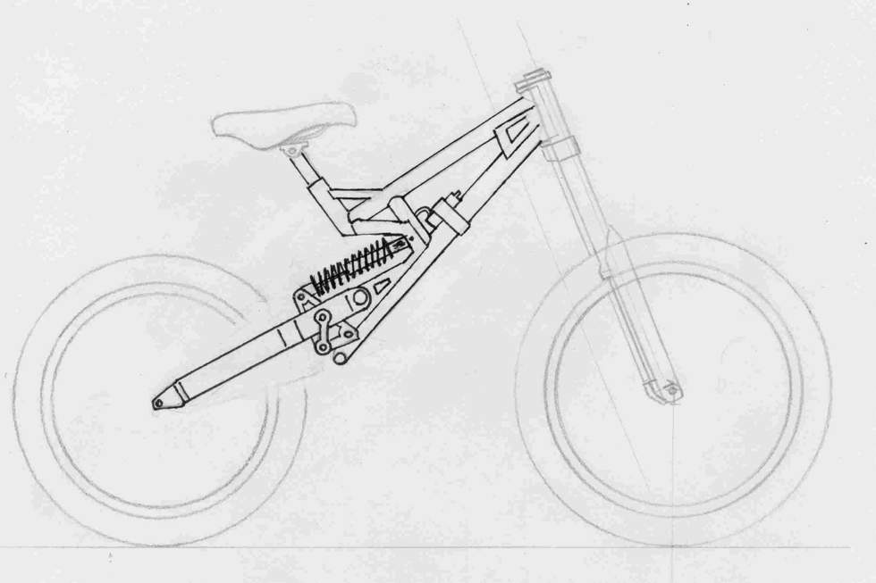

inspired by brooklyn, avalanche, canfield brothers & co.

mh... das dürfte unberechenbar sein wenn ich mich nicht irre... aber so lässt sich ne ganze menge mehr federweg rausholen... genau doppelt so viel :D
so nen system mit 2 shockworks 26cm dämpfern mit 75mm hub :) *sabbel*
...dann nimmt man einfach nen normales übersetzngsverhältnis von 1:2,5 und schningdischning hat man nen 380mm fahrradl :D
un dann macht man das mit 3 und 4 und 5 und... dämpfern :D

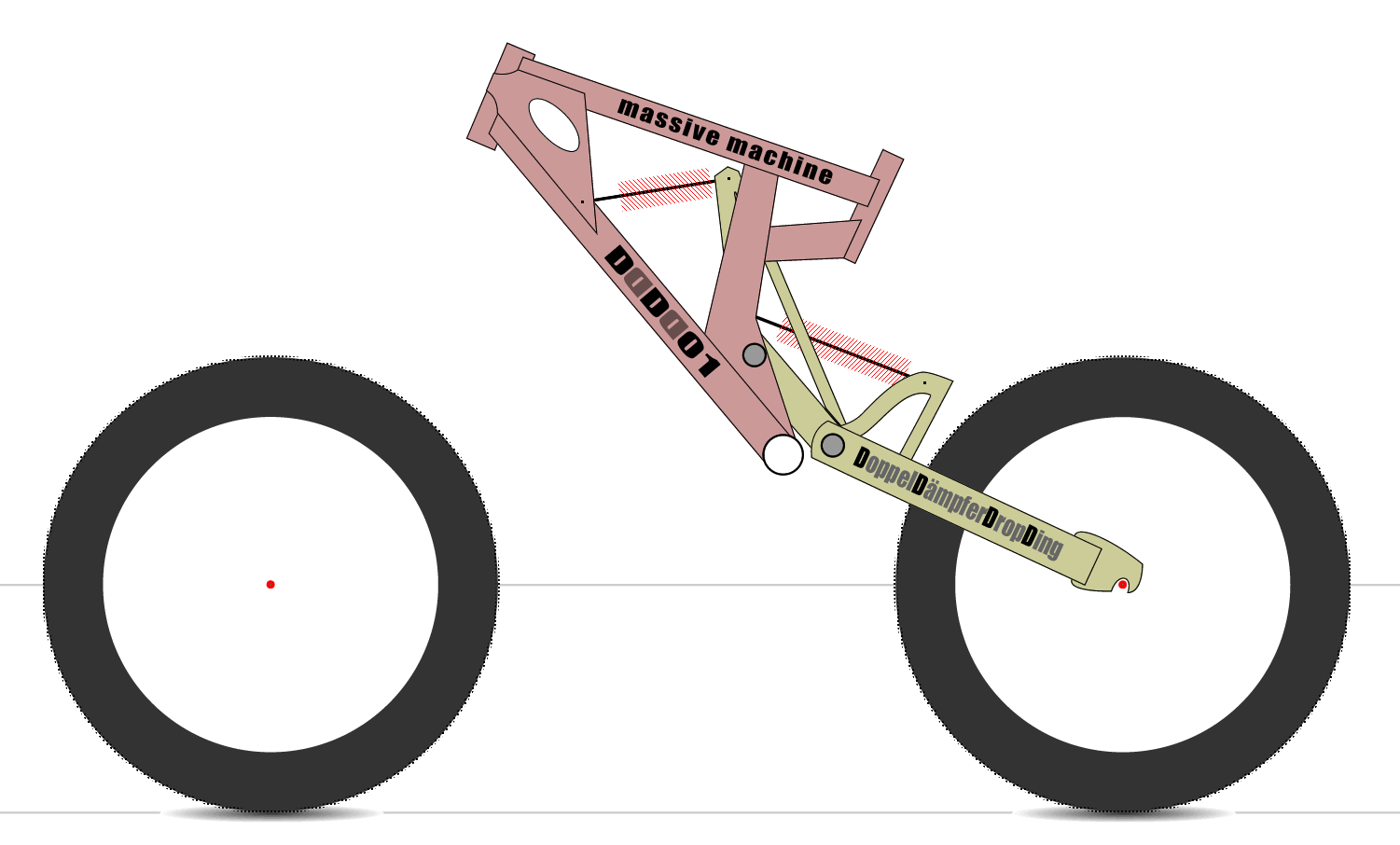

hab es berechnet. funktioniert !!!
260 mm federweg, 75 mm hub, 1:3,46 :)

hübsch hübsch, allerdings finde ich die schwinge etwas zu filigran bei der stärke... vor allem dürfte die bei stahl doch recht stark flexen...
MFG moth

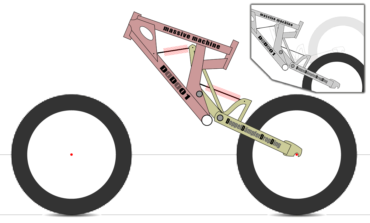

so, habs geschafft, bin fertig!! :D
sieht ein wenig komisch aus, aber igrndwie isses luschtig :)
maße in mm
oberrohr: 525
sitzrohr: 430
kettenstrebe: 455
tretlagerhöhe: 480 :D
federweg: >320
dämpfer 1 länge: 200
dämpfer 2 länge: 260
lenkwinkel: 67°
sitzwinkel: ca 69°
MFG moth

*grins* lustige konstruktion :)
öhm....bei brooklyn sind die schwingen auch so dünn. scheinen zu halten :)

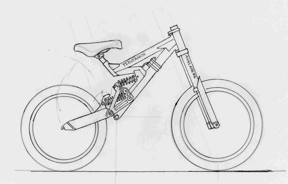

hier mein vorerst letzter entwurf für heute, diesmal isses ein ALU-monster :D
schön schlicht und einfach :)

...und mal wieder nen sitzwinkel der sich bei 90° einreiht :D tztztz
aber da dürfte der hebel zu kurz sein, also der dämpfer zu nah am drehpunkt...
aber sonst auch akzeptiert ;)
MFG moth
wenn du dir mal die brooklyn bikes anschaust, die ham alle sone 90° winkel :)
man sitzt halt VOR dem hinterrad, ähnlich wie auf einer motocross-maschine.
und ausserdem bin ich klein (und ich passe meine entwürfe an MICH an ;) )
